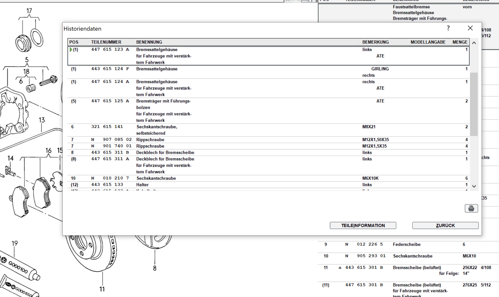

Mein aktuelles Problem: ATE Bremse (es gab auch Girling) an einem Audi 100 Typ 44 Avant quattro aus 1990.
Nirgends erhältlich, weder gegen Geld noch gegen gute Worte, bereits 2005 ersatzlos entfallen.
Keine Ahnung was ich mache.
Überholung wäre möglich, aber die Teile haben ordentlich gelitten rosttechnisch.

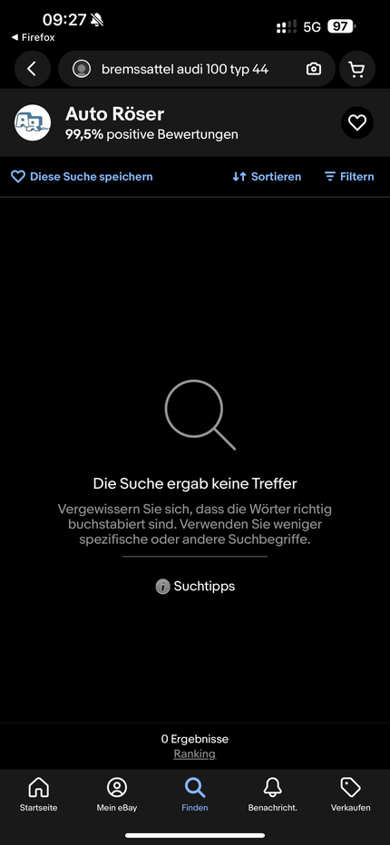

acki: das ist natürlich Mist! Du wirst wahrscheinlich regelmäßig Ibäh und Kleinanzeigen nach gebrauchten Teilen durchforsten. Und die großen Anbieter wie AutoDoc haben vermutlich auch nicht das Richtige.
Viel Glück bei der Suche!
Ich frage bereits belgische und französische Kleinhändler an, weil die noch was auf der Website haben.
Aber die haben meist ihre Bestände nicht im Griff, diese Woche schon erlebt mit einem nicht auffindbaren Luftmassenmesser für den 20V Urquattro.

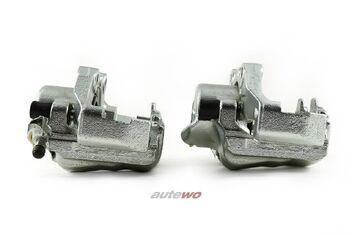

Stell doch einmal ein Foto von dem zu ersetzenden Bremssattel rein.
So einer ist das, Foto habe ich bei Autewo geklaut (die haben leider auch keine mehr).
Kolbendurchmesser 60mm.
