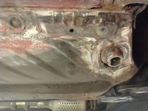

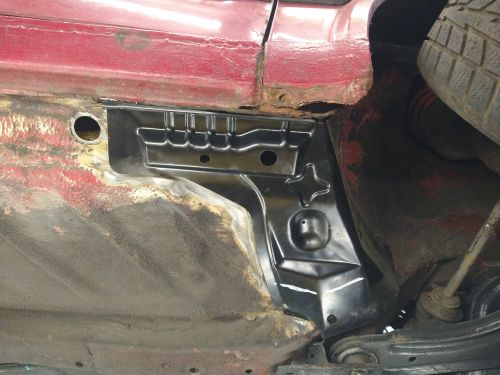

  • Mein Golf hat mich heute Abend sehr beschäftigt:
    Etwas knuspriger als erwartet, aber kein Hexenwerk. Ich habe schon lange nicht mehr so viel Dreck gemacht, habe das kranke Stück mit Luftsäge und Schweißpunktbohrer entfernt, Garage sieht nun aus wie 'ne Achterbahn und auch ich habe nun eine andere Gesichtsfarbe. Ich denke morgen werde ich das anschweißen, Sitz und Teppich sind schon weg.
    Von der anderen Seite weiß ich dass die gut ist, die habe ich vor 5 Jahren gemacht.
    Genervt hat die Tatsache dass trotz Schutzbrille(Modell Taucherbrille für Brillenträger) 1x ein Teil sauknapp am Auge vorbeiflog, das hätte ich wirklich nicht haben müssen.
    LG Clemens, der nun nach Brandwache die Grube schließt und anschließend von Strahl zu Strahl springt

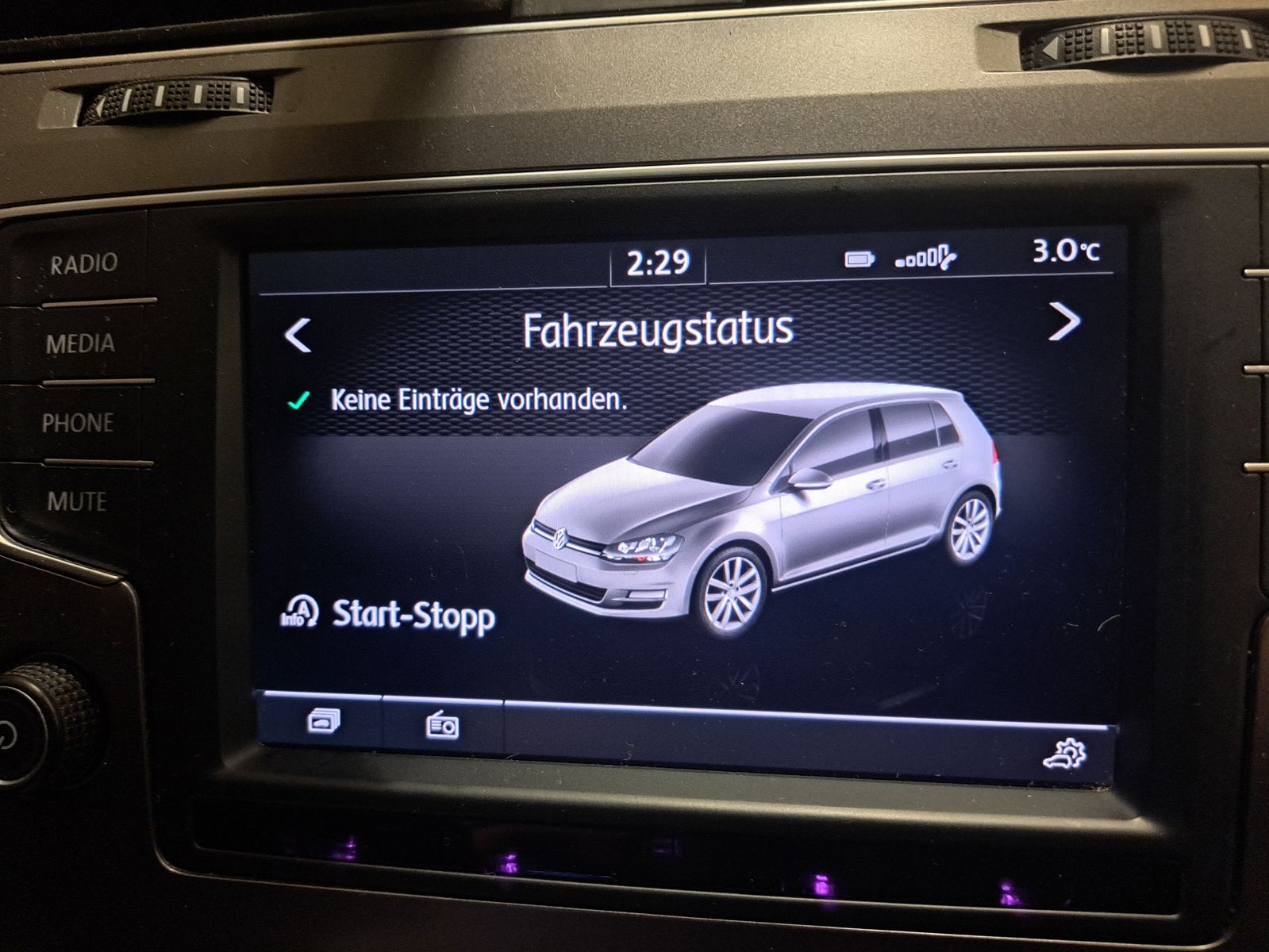

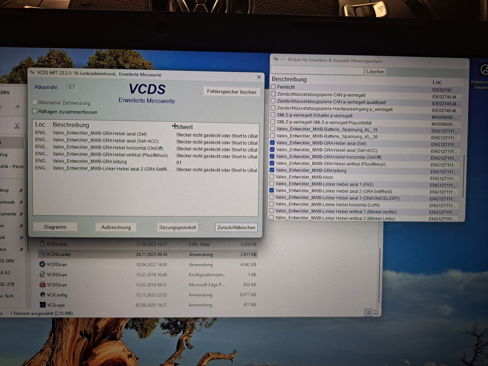

  • Dieser Fehler hat uns die letzten Tage beschäftigt an einem 2015er Golf 7.
    Taster für Fahrassistenzsysteme defekt.
    An dem Fzg ging nix am Lenkrad. Also haben wir die Wickelfeder fürs Lenkrad getauscht. Danach ging alles wieder bis auf den Tempomat/GRA.
    In den Messwertblöcken der Schalter stand "Stecker nicht gesteckt.
    Da haben wir uns sehr über mich geärgert weil die ganze Lenksäule schon wieder zusammengebaut war.
    Also hab ich alles wieder auseinander gebaut. Es waren aber alle Stecker gesteckt.
    Im Fehlerspeicher stand noch Taster GRA defekt. Also haben wir das Multifunktionslenkrad zerlegt und da drin alles kontrolliert. Da sah aber alles gut aus.
    Also alles wieder zusammengebaut. Dann kam mein Kollege mal auf die Idee in die Codierung vom Lenksäulensteuergerät zu schauen. Da war ausgewählt dass die GRA über den Lenkstockschalter aktiviert wird. Da haben wir stattdessen die Option übers Multifunktionslenkrad ausgewählt, die Codierung übernommen und siehe da die GRA funktionierte wieder.
    Allerdings war der Fehlereintrag "Taster für FAS defekt" immer noch da.
    Nach langen hin und her überlegen kam ich auf die Idee dass damit nicht die Taster der GRA gemeint sind sondern ein kleiner Taster am Blinkerhebel für die FAS den dieser 2015er Golf noch gar nicht hat.
    Also haben wir nochmal in die Codierung geschaut und entdeckt dass der Taster für die FAS ausgewählt war. Haken weg gemacht, Codierung übernommen und siehe da, die Fehlermelung war weg.
    Da muss also mal jemand die Codierung vom Lenksäulensteuergerät geändert haben als die Wickelfeder nach und nach ausfiel. :/
