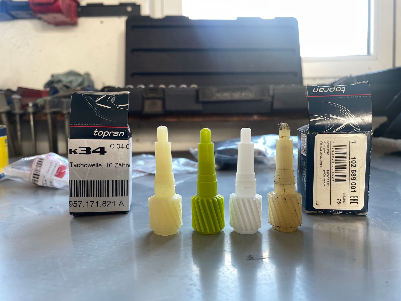

    Und auch hier kurze Rückmeldung, auch wenn's etwas später und die Geschichte länger ist:
    Ich habe das weiße Ritzel im letzten Winter gekauft (leider von Topran - 102689) und im Frühjahr bei der ABS Nummer auch mit versucht zu verbauen, es passte aber nicht ins Getriebe. Also erstmal das rote wieder an die Welle und Saison starten, wollte ja fahren und sooo wichtig war das nun auch nicht.
    Im Zuge von anderen Bestellungen für andere Projekte habe ich dann bei Werk 34 nochmal das weiße Ritzel mitbestellt. Leider habe ich dann nochmal den Topran Karton (samt Inhalt) mit Werk34 Aufkleber bekommen. || Also nicht brauchbar und in die Ecke geworfen.
    Da ich während des JT noch was größeres bei Werk 34 abholen wollte habe ich die Gelegenheit genutzt und das Thema / Problem dort angesprochen und ein anderes Ritzel bekommen was auch richtig weiß ist. (Das von Topran ist eher beige)
    Und heute kam der große Tag, das Cabrio stand nach langer Zeit mal wieder auf der Bühne und ich habe das Ritzel verbaut, passte auch gut rein. Auf dem kurzen Weg nach Hause konnte man den Unterschied aber schon merken: Bei GPS 50 km/h konstant im Tempomatbetrieb zeigt die Nadel so 53 km/h an. Werde das die Tage nochmal bei 100 km/h probieren oder mir so ne Kiste am Straßenrand für ne amtliche Messung suchen. ^^

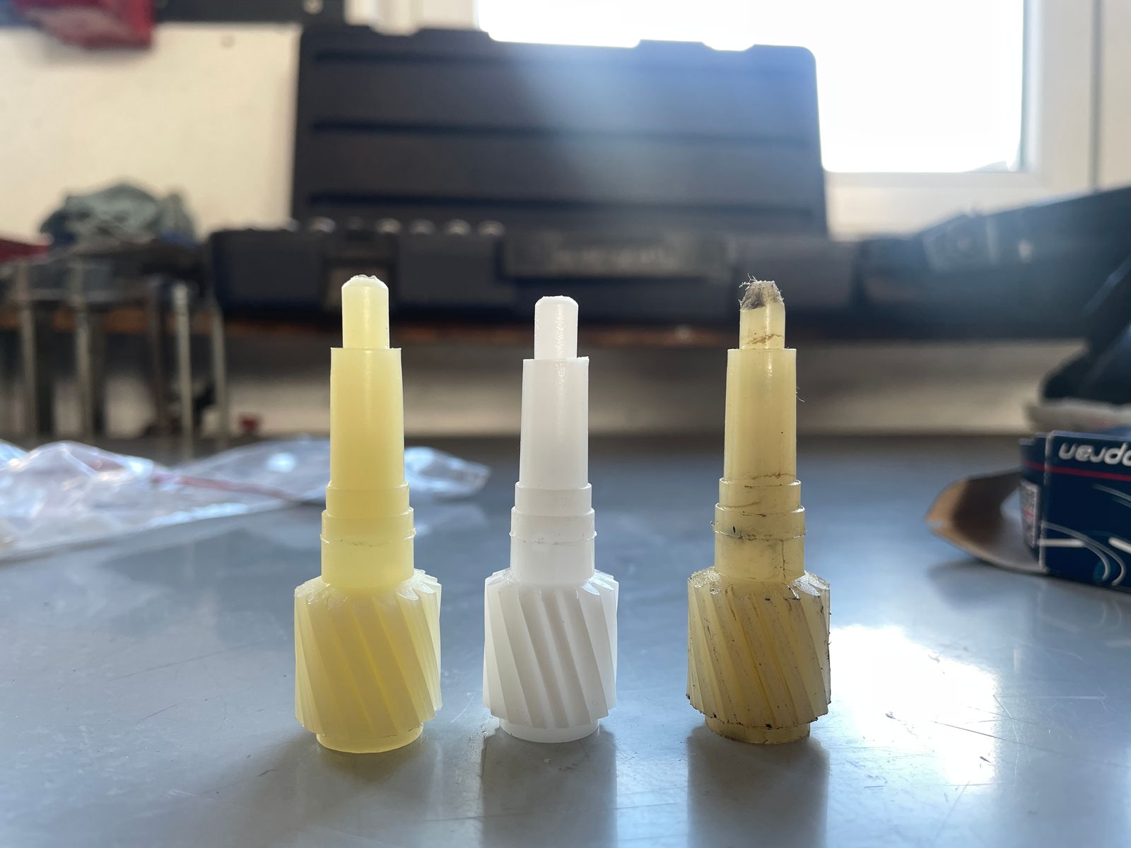

    Auf den Bildern kann man auch den Unterschied sehen, der Schrott von Topran ist einfach zu lang:
    Erklärung: (von links nach rechts)
    Topran von Werk 34, grünes 17 Zähne von Werk 34, richtiges weiße von Werk 34 (das habe ich dann auch eingebaut), Topran von Motointegrator mit Einbauspuren und nachträglichem anspitzen.

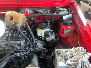

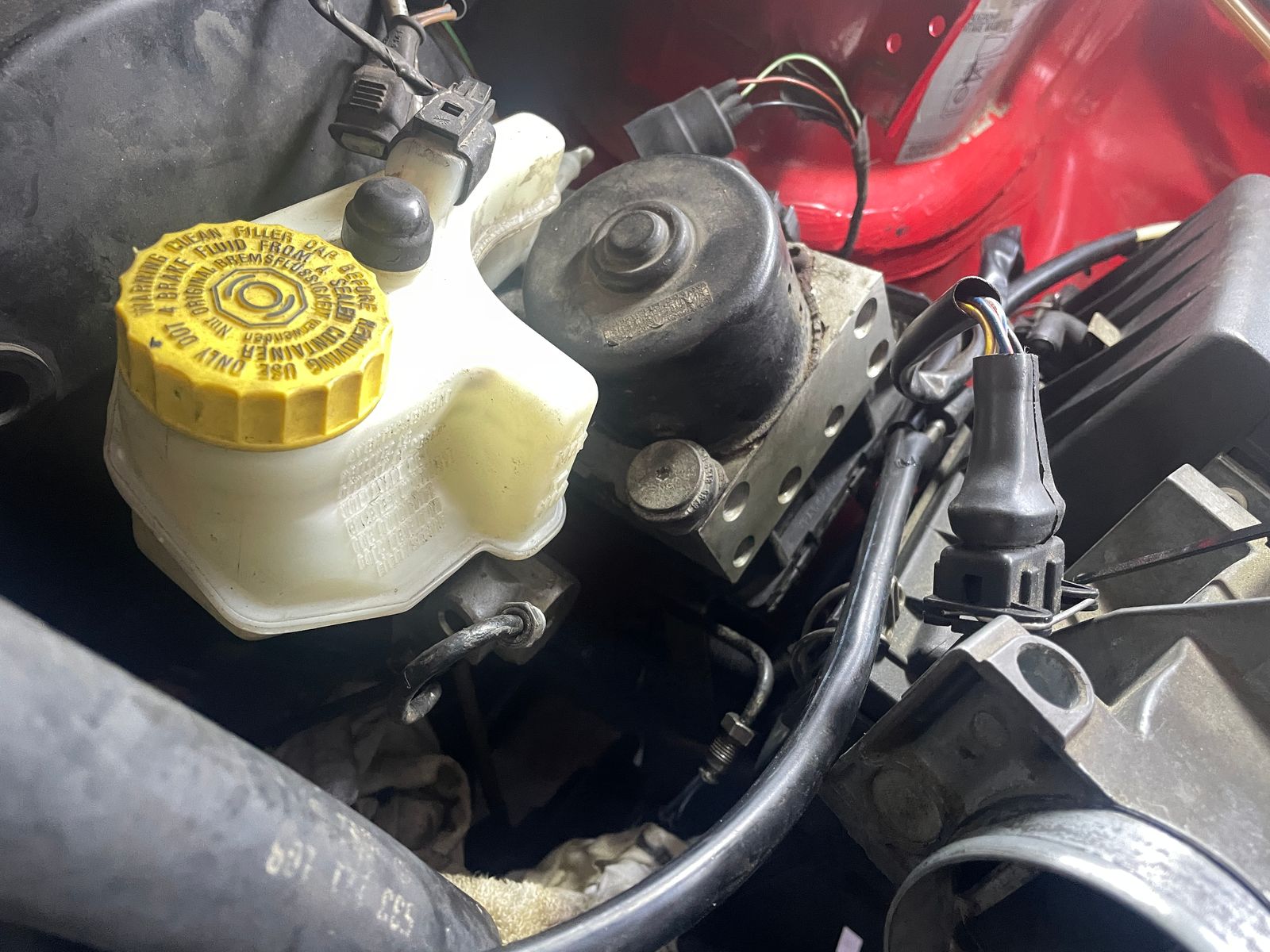

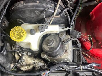

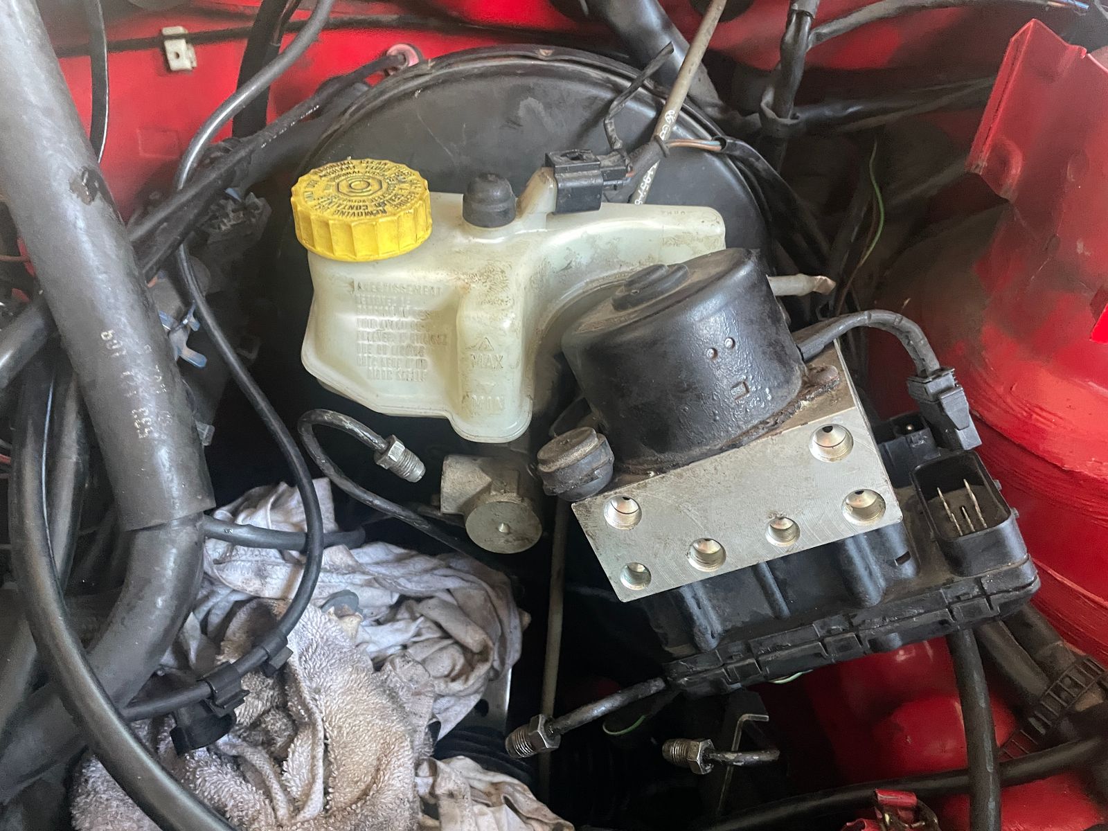

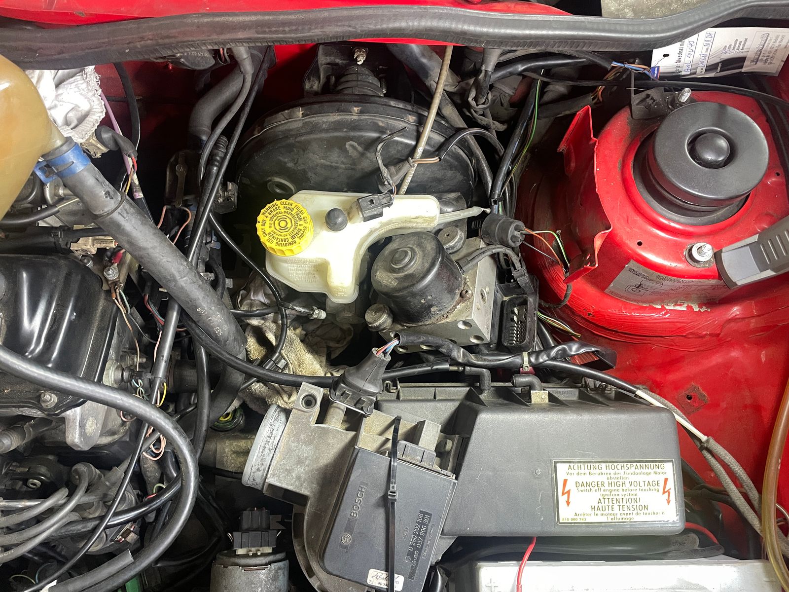

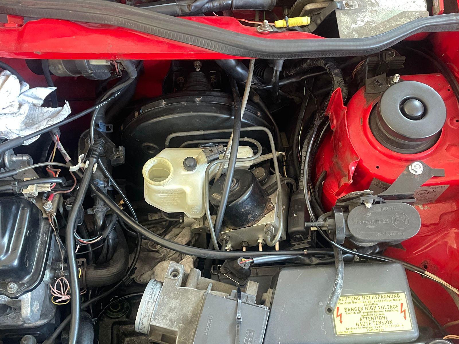

    ABS ist fertig und drin, leider fing dadurch die Saison erst 4 Wochen später für mich damit an. Aber egal.
    Funktioniert bestens, ist diagnosefähig, ich habe auch die Ansteuerung im VCDS durchgeführt wo dann der Reihe nach jedes Rad gebremst und elektronisch gelöst wird.
    War zwar unterm Strich viel Arbeit und tw. Fummelei und zwischendurch habe ich auch mal die Lust verloren, aber ging dann trotzdem weiter. Man braucht nur zwischendurch mal kleine Erfolgserlebnisse.
    Aber eins kann ich nun sagen: So gut hat das 1er Cabrio noch nie gebremst, Klar durch den nochmal größeren HBZ von nun 25 mm und auch den 10" Bremskraftverstärker ist die Übersetzung auch deutlich besser.
    Auch die hinteren Felgen sind nun deutlich schwärzer wie vorher, schon fast wie vorne.
    Wie man auf den Bildern sehen kann ist es sehr eng in der Ecke geworden, gerade Tachowelle und Kupplungszug passen da just so gerade durch.

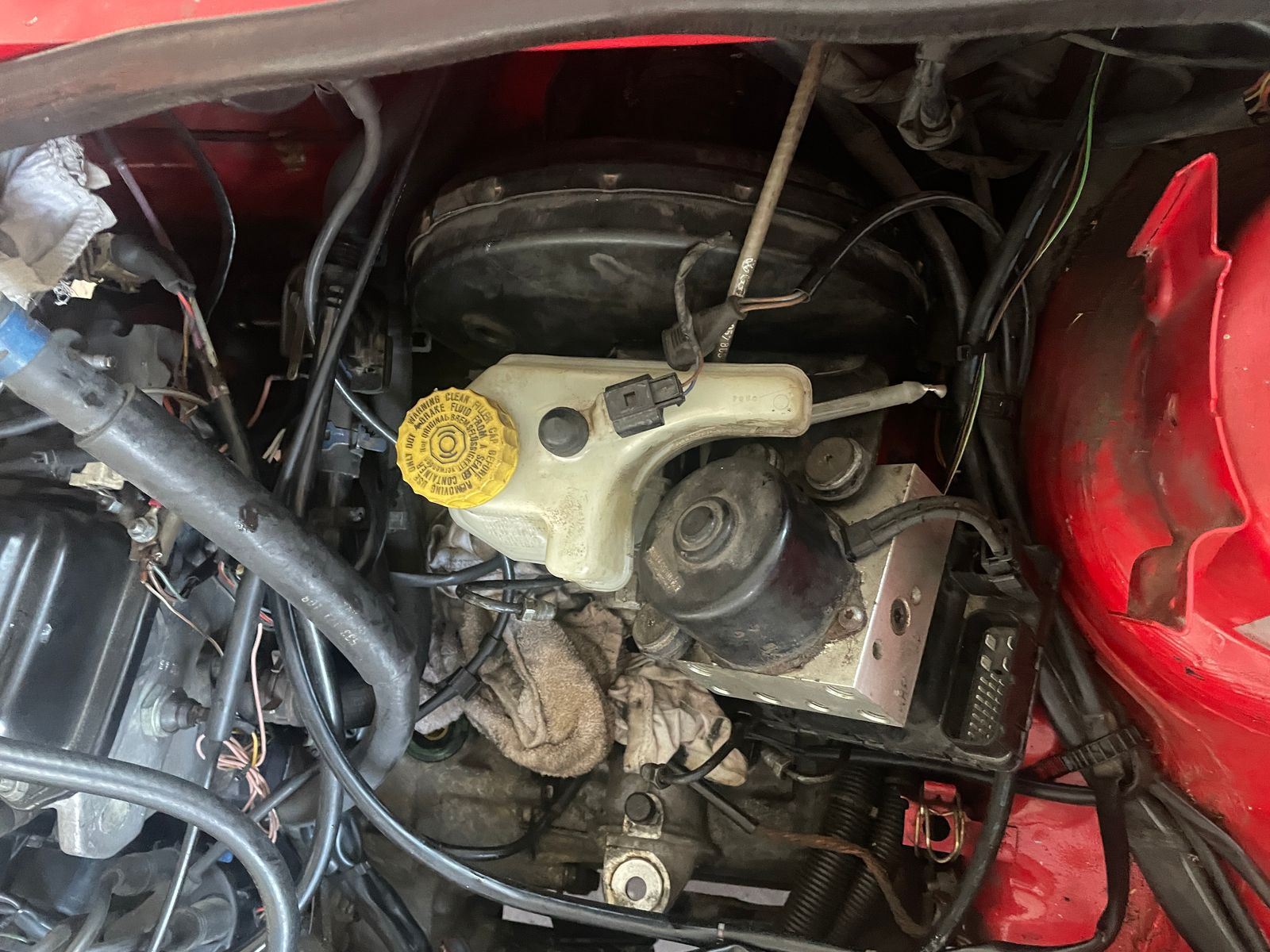

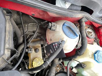

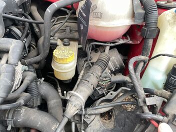

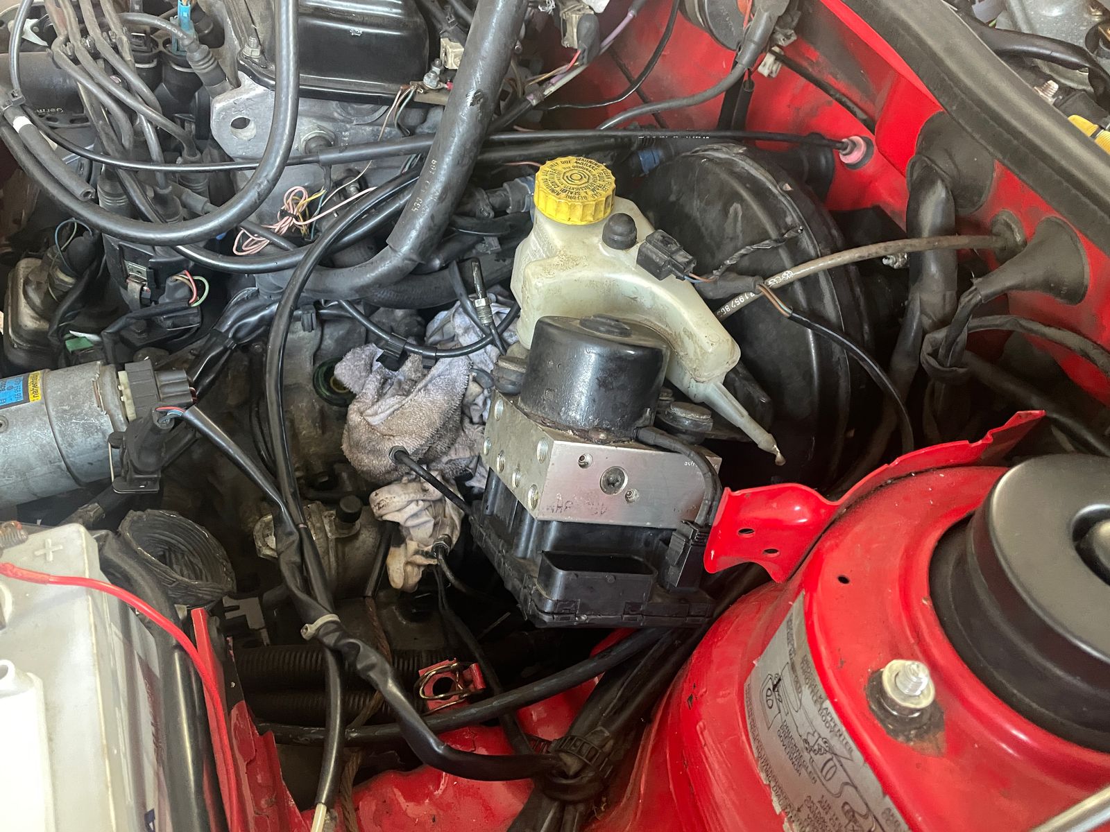

    Kurzes Update:
    Die Frage ob ich das nochmal machen würde möchte ich grad nicht beantworten.

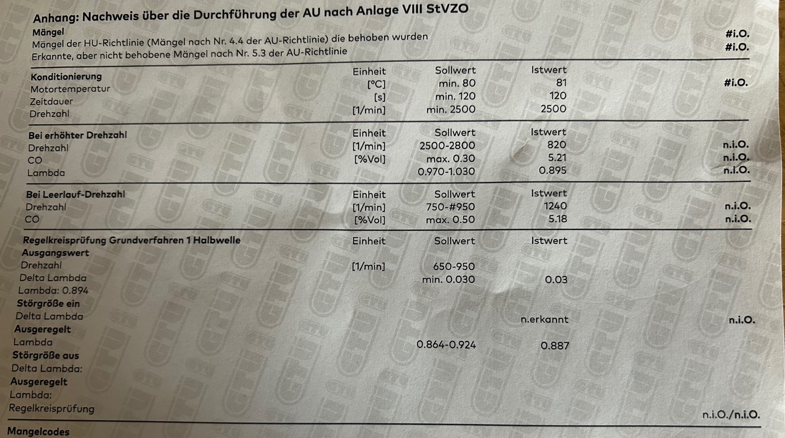

    Ok danke für den Hinweis. Wie kann ich mit dem Multimeter die Lamba messen? Blauen Geber hab ich schon gefunden.
    Das Problem wird ja nur sein, dass ich ja nicht messen kann, wie der CO Gehalt ist. Das muss eh ne Werkstatt machen 😢
    Beim blauen Geber kannst Du den Widerstand in Ohm (bzw. Kilo-Ohm) je nach Temperatur messen.
    Die Lambdasonde hat 4 Adern:
    2x Heizung (i.d.R. weiß)
    Masse (i.d.R. brauen), wird nach dem Stecker im Leitungssatz oben an der Ecke vom Ventildeckel verschraubt
    Signal (i.d.R. schwarz), hier habe ich mir bei meinem Kabelbaumseitig ein Y-Kabelstück drangelötet so daß ich das immer mal schnell prüfen kann.
    Hier stellst Du Dein Multimeter auf Spannung / Gleichstrom in V oder Millivolt. Idealerweise sollte die Lambdasondenspannung zw. ca. 200mV & 800 mV pendeln.
    Kalt fängt die bei um die 400 / 450 mV an, wenn sich dann nix ändert ist die hin.
    Da Dein gemisch ja extrem fett ist, wäre auch damit zu rechnen daß dauerhaft jenseits der 600 / 700 mV angezeigt wird, dann ist die Lambdasonde noch OK, das Problem liegt da woanders daß es so fett ist.
    Einfache Regel: mageres Gemisch = magere Spannung, fettes Gemisch ... ;)
    Na ja, nicht ganz.
    Wenn man Falschluft abstellt ist die LL Drehzahl eher niedriger.
    Und wenn Du an der CO Schraube am LMM nicht gedreht hast wird das auch noch grob passen.
    Fang mal wie schon geschrieben mit prüfen und messen von Lambdasonde und blauen Geber an. Beides schnell und einfach zu machen mit hohen Erfolgsaussichten.
