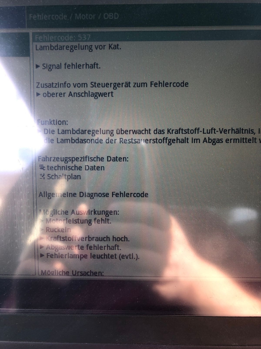

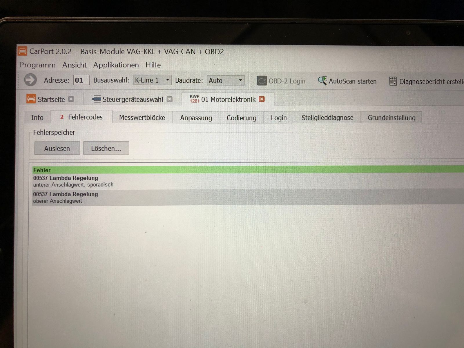

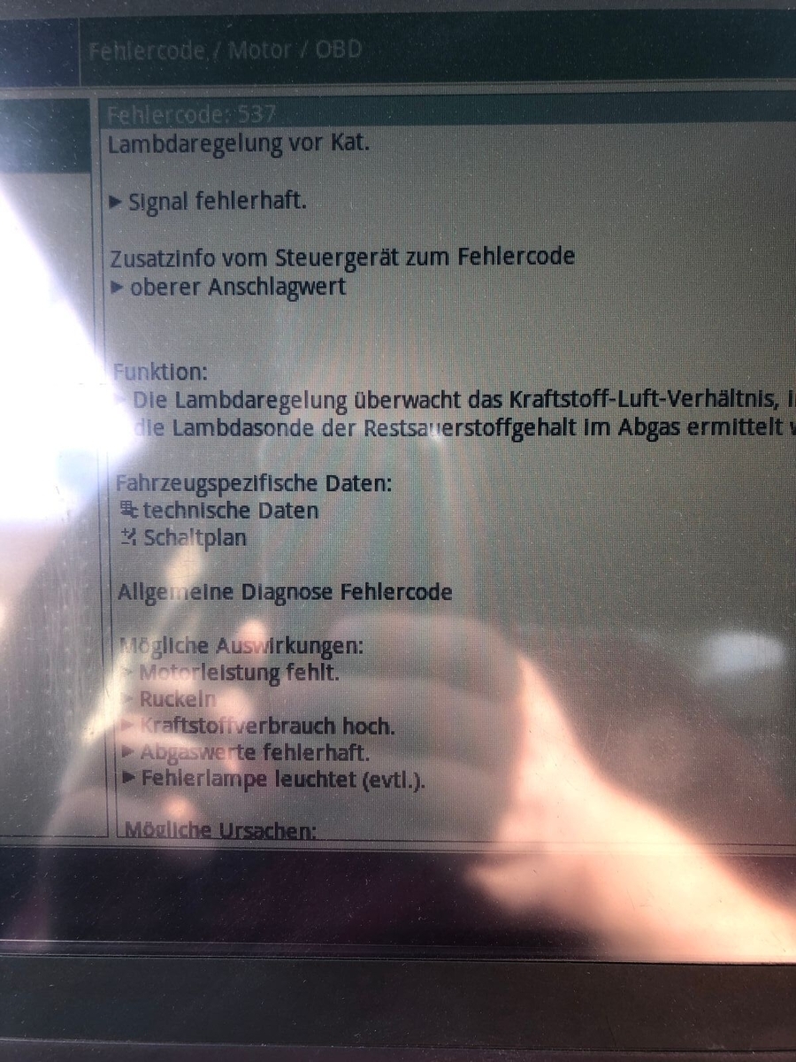

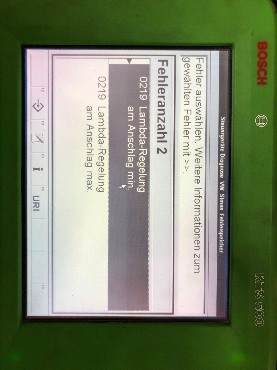

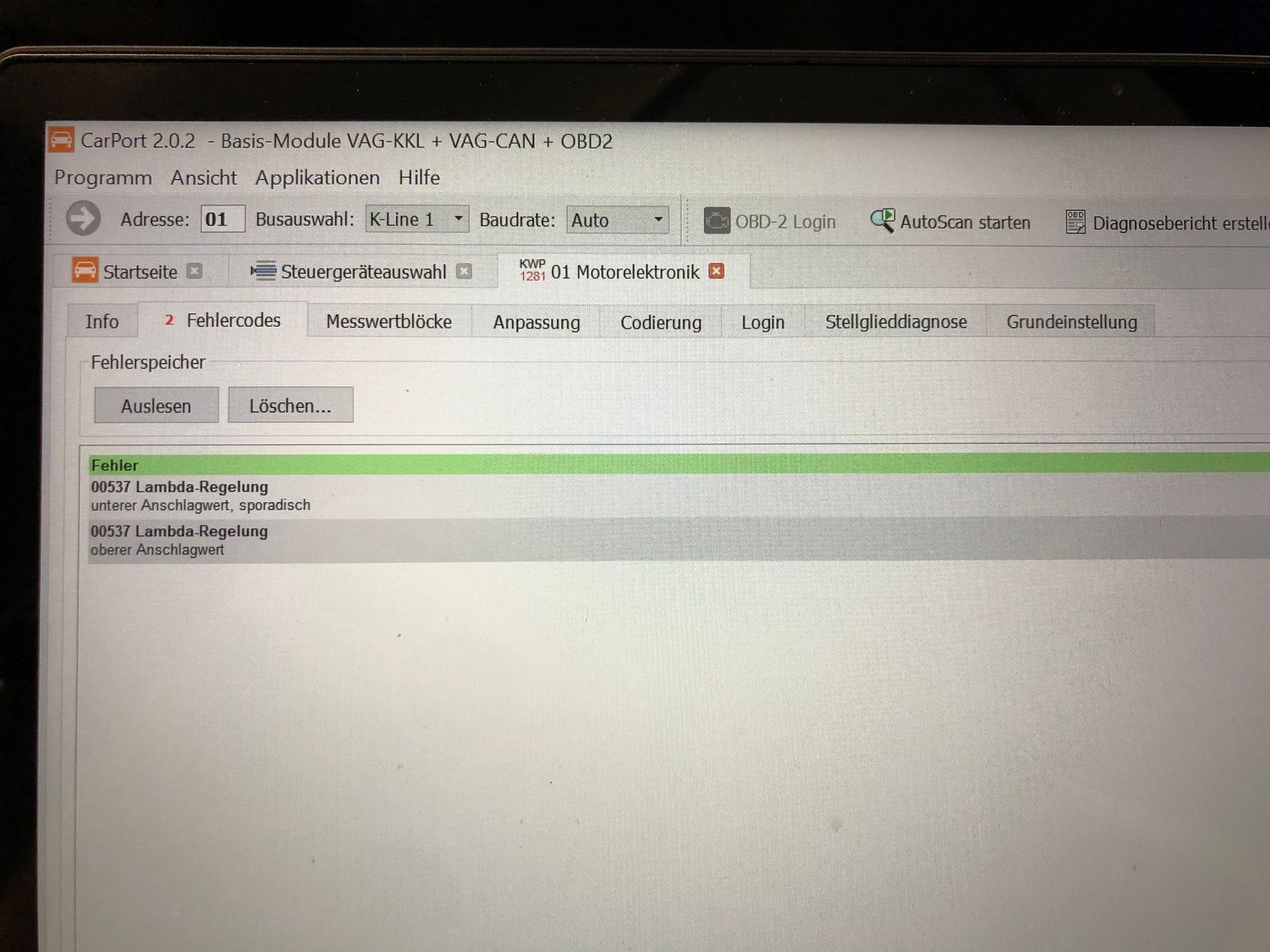

  • Also ich hab grad meine alten Unterlagen nochmal angeschaut, ich hatte vor 5 Jahren ein ähnliches Thema mit meinem 3er Cabrio. Dort habe ich auch den 2L Motor mit 115 PS verbaut, MKB: ADY, also schon mit Simos Einspritzung (keine Digifant mehr). Da Dein 2001er schon OBD haben muß hat das SG andere FC's (Zahlen), jeweils genormt mit P ... vorangestellt.
    Bei VW und Carport lautete der Fehler so:
    bei Bosch so:
    und bei Gutmann so:
    Schlußendlich hatte ich den Kraftstoffdruckregler erneuert, seit dem ist nachweißlich Ruhe. Scheinbar kam der nicht richtig hinterher. Ich hatte zwar seinerzeit den Druck gemessen, der passte. Aber vielleicht hat sich da beim fahren (wenn mehr Menge benötigt wird) auch was getan.

    22229-9e89c1bfd41a93201ec-png
