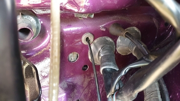

Ok danke. Und wie lös ich diese merkwürdige Schraube mit dieser "D Form"
Gar nicht, die Form ist so daß die sich nicht mitdrehen kann. Du löst die Mutter auf der anderen Seite der Schraube.
