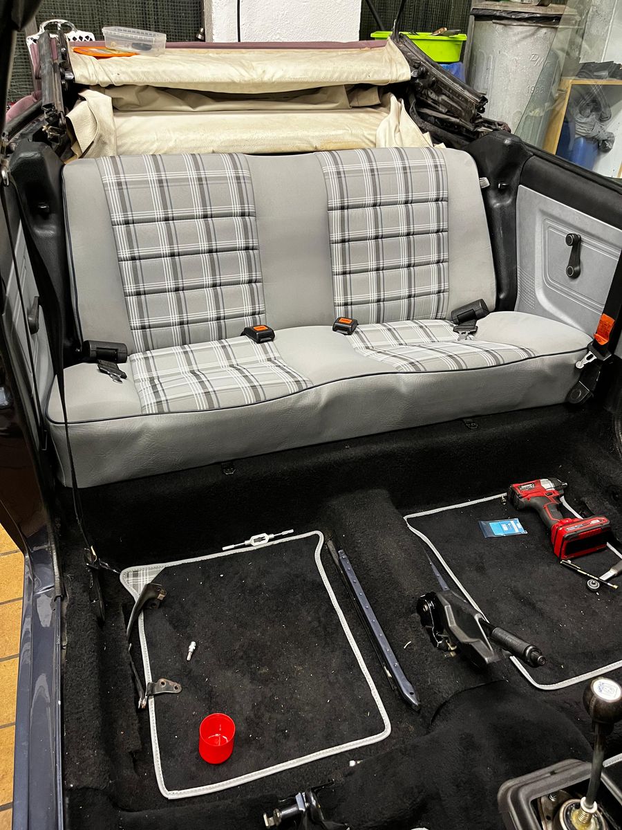

Alles anzeigenLeider hat es uns wohl mit einem, nach 26 Jahren leider öfteren Problems mit dem Verdeck erwischt.
Es tut sich nichts, ausser der anlaufenden Pumpe. Also Verdeck per Hand geöffnet und Ölstand
geprüft. Unter Minimum
Da ich Anfang des Jahres den Ölstand gecheckt hatte, und Dieser
kurz unter Max. stand, gehe ich davon aus, dass es Einen der 4 Hydraulikschläuche erwischt hat. Morgen werde ich mal die Rückbank ausbauen und nachsehen.
Zum Glück haben wir eine gute Hydraulikfirma über die Golf 3 Gruppe, wo ich die Schläuche in Neu bekommen kann.
Preislich lag das ganze 2024 bei rund 180€. Werde morgen mal eine Anfrage starten.
Habe die Nummern und den QR Code zum Nachbestellen des Herstellers.
Werde berichten.
Schade,
ist aber der Klassiker, liest man ja oft. Aber dann bin ich froh daß der Neuwagenkäufer meines Vor-Facelift 4er Cabrios auf das hydraulische Dach verzichtet hat.
So wie ich das gelesen habe ist das aber viel Arbeit die Schläuche da drin zu verlegen, da muss doch hinten alles entmöbliert werden. Und von den Reinigungsarbeiten von dem ausgelaufendem Öl mal gar nicht zu reden. Aber dafür kann es da dann nicht mehr rosten. ![]()
Oder ist in der Pumpe nur der Klastikmitnehmer gebrochen. Das kommt auch gerne mal vor.
Viel Erfolg, Du bekommst das schon wieder hin.
