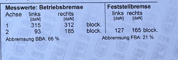

  • Hallo zusammen, ich bin schon lange im Forum und Besitzer eine Golf 1 Cabrio Baujahr 1992, hab aber außer einer Vorstellung vor vielen Jahren nichts im Forum geschrieben, jetzt bräuchte ich jedoch fachliche Hilfe 😊
    Nach circa 4 Jahren Standzeit wollte ich mein Cabrio endlich mal wieder fahren und bin dementsprechend bei der Hauptuntersuchung vorgefahren, leider wurde mir zum ersten Mal die Plakette verweigert da die Bremswirkung an der Hinterachse eine zu große Differenz hatte.
    Bis zu diesem Zeitpunkt hatte ich nie Probleme mit den Werten, beidseitig war die Betriebsbremse immer um die 120 daN.
    Vor circa sechs Jahren wurde mal die Bremstrommel, Radbremszylinder und die Bremsbacken Hinten erneuert.
    Vor der HU habe ich noch die Bremsflüssigkeit erneuert.
    Nach dem Ergebnis habe ich die Bremse links und recht zerlegt und keine Undichtigkeiten oder ähnliches entdeckt, die ,,Keile,, habe ich links und recht hoch und runter gezogen.
    Lange Rede kurzer Sinn 😀 was könnte die Ursache sein ?
    Meine Theorie:
    Da die Feststellbremse ,,relativ,, gleichmäßig ist schließe ich Bremsbeläge und Trommel aus, außerdem finde ich die Bremswirkung hinten Rechts viel zu hoch, kann hier der Bremsdruckminderer einen Schuss haben?
    Über Hilfe würde ich mich sehr freuen 😊
    Philipp

  • Da die Feststellbremse ,,relativ,, gleichmäßig ist schließe ich Bremsbeläge und Trommel aus, außerdem finde ich die Bremswirkung hinten Rechts viel zu hoch, kann hier der Bremsdruckminderer einen Schuss haben?
    Moin,
    also ich finde den Bremswert hinten links recht / zu gering. Wahrscheinlich streut der Prüfstand etwas nach oben, die 300+ an der VA finde ich auch sehr hoch. Mein Cabrio hat letzte Woche bei der HU 240 & 250 gebremst - und das mit der 256mm 16V Bremse vorne und größerem HBZ.
    Guck mal ob nicht hinten links der Radbremszylinder fest ist und vielleicht nur einseitig drückt.
    Gruß aus Bielefeld
    Stephan

  • Jetzt wollte ich einmal Rückmeldung geben, Hauptuntersuchung wurde ohne Mängel bestanden 😊
    Den Keil habe ich extra stark nach unten gedrückt, jedoch waren die Werte noch ungleichmäßig.
    Dann habe ich den sechs Jahre alten Bremsensatz von ATE rausgeschmissen und einen neuen Satz von TRW verbaut, nach kurzer Einbremsphase waren die Werte 👍
    Vielen Dank noch einmal für die Hilfe 😊
