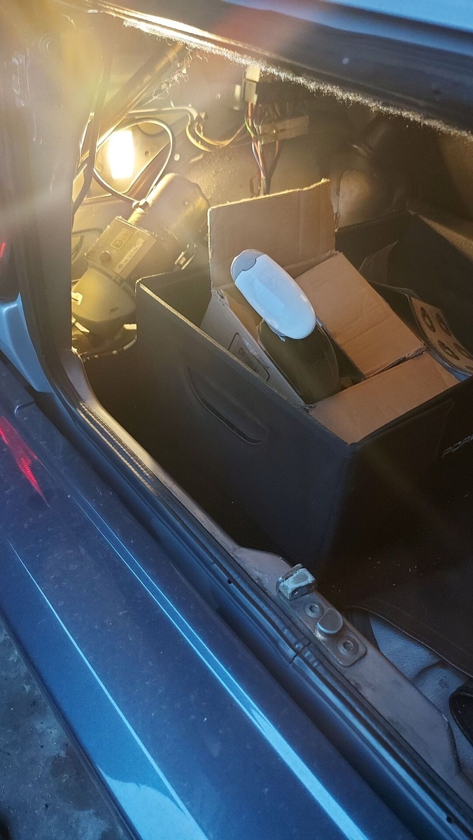

  • Die Lampe paßte in der Tat physikalisch problemlos ins Loch
    Ist genau so groß wie beim 2er & Konsorten - juhu :)
    Nur die Elektrik ist nicht wirklich "Plug&Play"

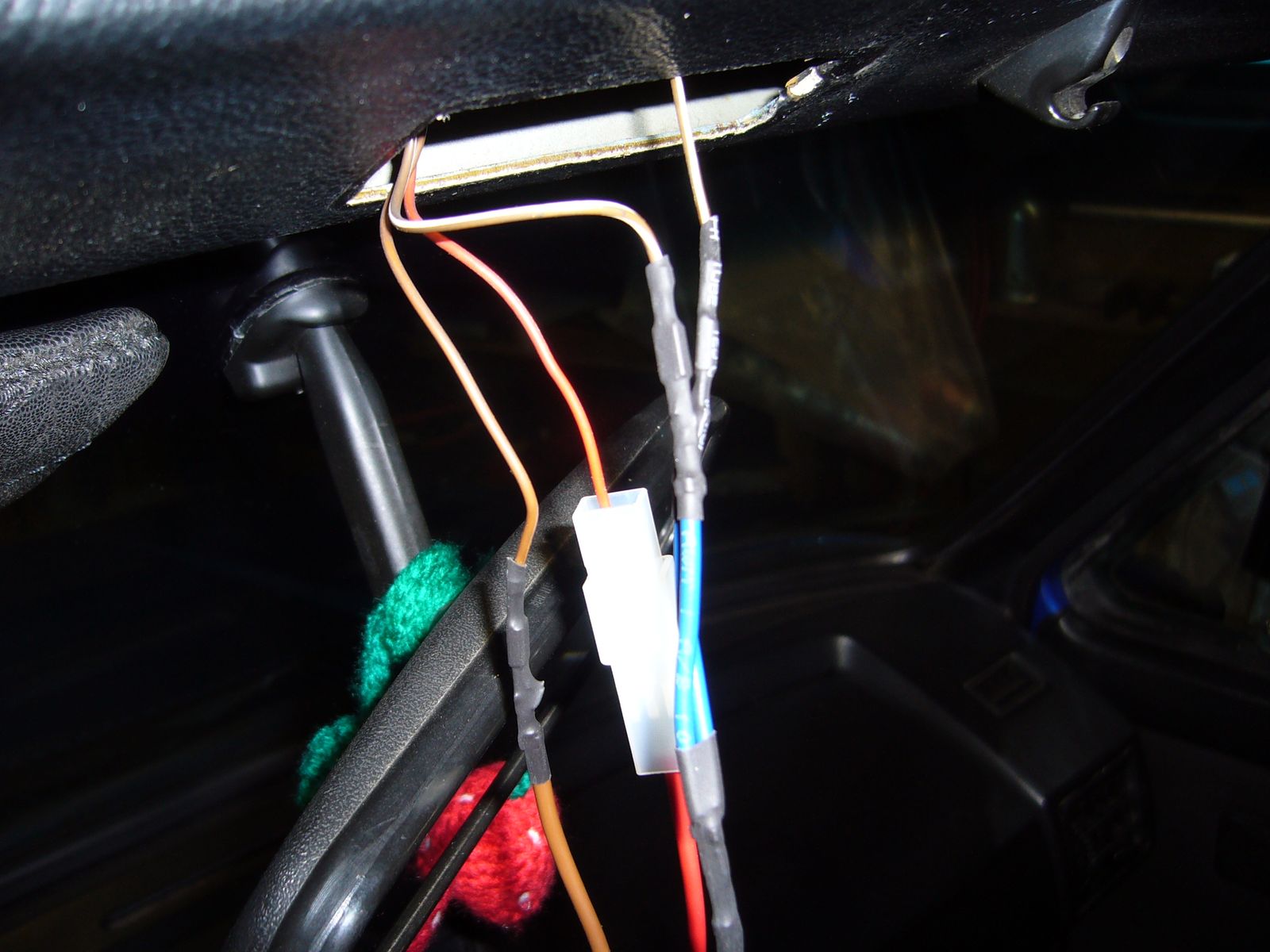

    Wie man unschwer erkennen kann hat die Cabrio-Lampe 4 Steckerle:
    Braun= Masse, rot=Dauerplus, 2 mal braun/weiß = Türkontakte
    Der Stecker von der 2er-Lampe hat nur 3 Kontakte - da muß man die beiden Türkontakt-Kabel verbinden
    Um den Original-Kabelbaum nicht zu verändern habe ich gecrimpt und geschrumpft
    Das sah dann so aus:
    Und so montiert:

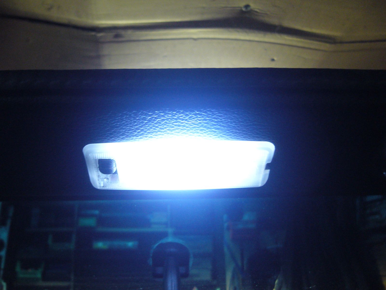

    Da leuchtet sie nun:
    Links die abgedunkelte Variante - da kann man schön das "Verzögerungs-Technik-Paket" sehen:
    Nun ist diese Zwischenmahlzeit erst mal gegessen 8)

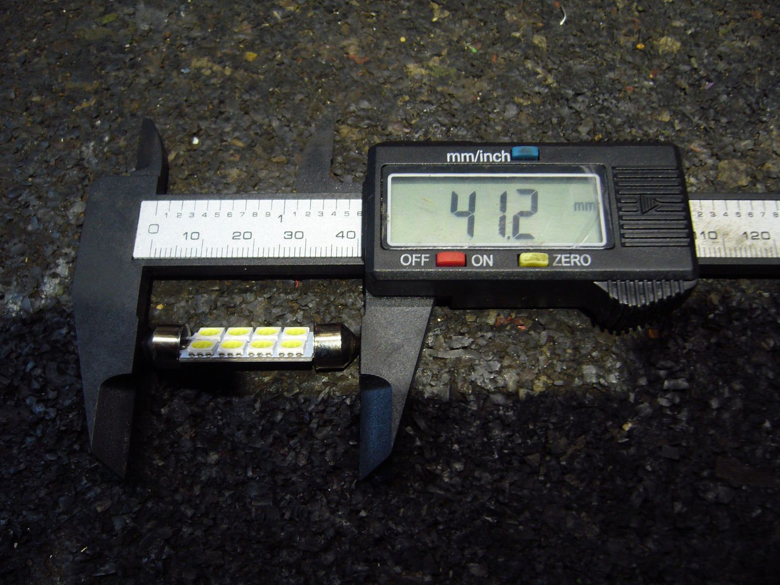

    Welche Led Birne ist das? Hatte mal welche gekauft, die sind zu klein.
    Habe mal gemessen:
    Diese Lampe kann aufgrund der Klemmbefestigung noch ein klitzekleines Stück größer oder kleiner sein - das wäre tolerierbar

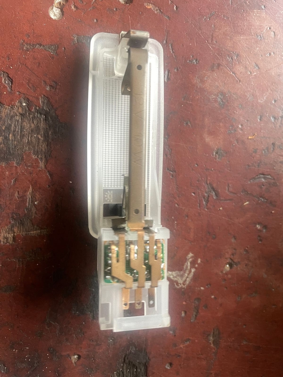

  • Mal eine Frage an die Elektroniker hier :)
    Ich erkenne den Kondensator mit 22 μF:
    Wenn ich jetzt mal einen mit 44 μF reinlöte - geht das Ding theoretisch statt nach 3 Sekunden dann nach 6 Sekunden aus ?
    Dann wäre der Effekt für mich persönlich irgendwie nützlicher :)
  • Ja und nein - Ob das so linear ist, kann ich nicht sagen, aber die Kapazität beeinflusst die nach Leuchtdauer. Das ist richtig.
    In der Regel sind die nach all den Jahren schon platt das ein tausch 1:1 schon einer Verlängerung der Zeit bringt.

  • Die Kapazität beeinflusst die Nachleuchtdauer. Das ist richtig.
    Danke sehr !
    Ich spiele gerade mit dem Gedanken die Lötstation mal wieder zu beschäftigen 8)
    Mein Kollege hat 2 Monitore vor der Nase - der eine davon ist immer aus - da ist das nicht schlimm wenn ich mir da mal einen Kondensator rausknipse.
  • Die Dinger kosten ja nix. ;) Da kann man auch mal eine Auswahl an Kondensatoren kaufen.
    Theoretisch reicht ja auch einer der bis 16V geht. Mit 35V hast halt viel Reserve
    Kannst Dir ja die Ladekurve mal im Oszilloskop anschauen. Ich bin mir recht sicher Du hast eins.

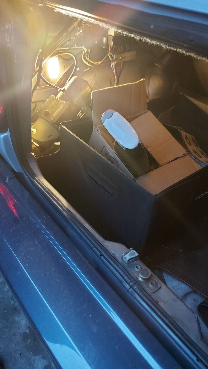

  • Kleine Zwischenmahlzeit: Innenlampe vom 2er mit Ausschaltverzögerung mußte her 8)
    Originalstecker, Dauerplus, Dauermasse und Türkontakte - kann nicht wirklich schwer sein
    Ich fand die Idee echt Klasse und glaube ich habe mir das bei Stephan abgeschaut :/
    Auf der Werkbank am Netzteil funktioniert das schon mal :)

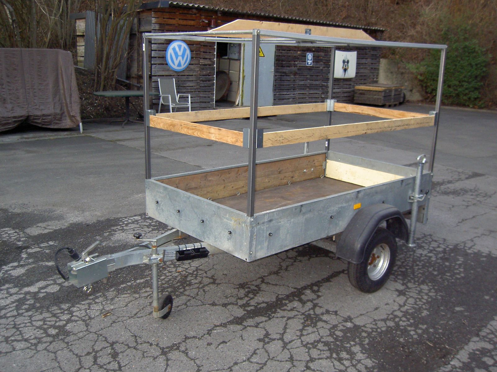

  • Heute hat Eleanor eine neue Innenhöhe bekommen :love:
    Ich brauche beispielsweise um das Variomatic-Modell aus Holland zu holen eine Innenhöhe von 1,25 m - dazu musste ich mir bis jetzt immer einen Anhänger leihen - wie doof :rolleyes:
    Nun habe ich 1,28 m und kann somit direkt durchfahren :op10:
    Die 84 cm waren in der Tat nicht gerade als großzügig zu bezeichnen.

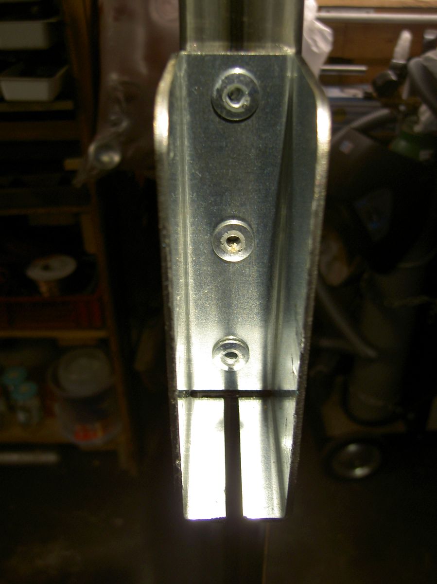

    Ich nahm meinen eisernen Willen, 4 Stahlstäbe mit 30 außen und 27 innen, Trenn- und Schruppscheibe, Spriegelhalter, Nieten, Bohrmaschine, Handschuhe und legte los 8)
    Zunächst mußten die vorherigen Streben durchgeflext werden damit die Stahl-Vierkante drübergeschoben werden konnten. 20 cm von der Oberkante habe ich einen klaren Schnitt gemacht.
    Aus dem "Drüberschieben" wurde eine nette Schruppscheiben-Aktion. Der ursprüngliche U-Stahl hatte gemessen 26,8 und 27 mm - die neuen Streben 27 innen. So einfach ging das also nicht. Nach dem ich die Flanken des U-Stahls mit der Schruppscheibe einen halben Millimeter gekürzt hatte paßte das hervorragend - und zwar so gut das ich auf den letzten Zentimetern ein Kantholz oben auf die Streben legen und mit dem 5 Kg-Motec eintreiben mußte.
    Die kriegt jetzt nie wieder einer ab ()
    Und hier sind sie:
    Die oberen Teile wurden ebenfalls abgeschruppt und eingetrieben und anschließend das Dachgestell angeschraubt:
    Wahnsinn wie das gleich anders wirkt: :)

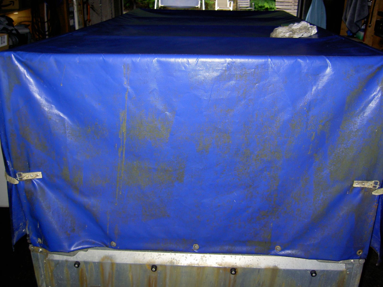

    Eine neue Plane hatte ich mir natürlich auch schon bestellt. Die paßte sofort perfekt - als wenn es nie anders hätte sein müssen:

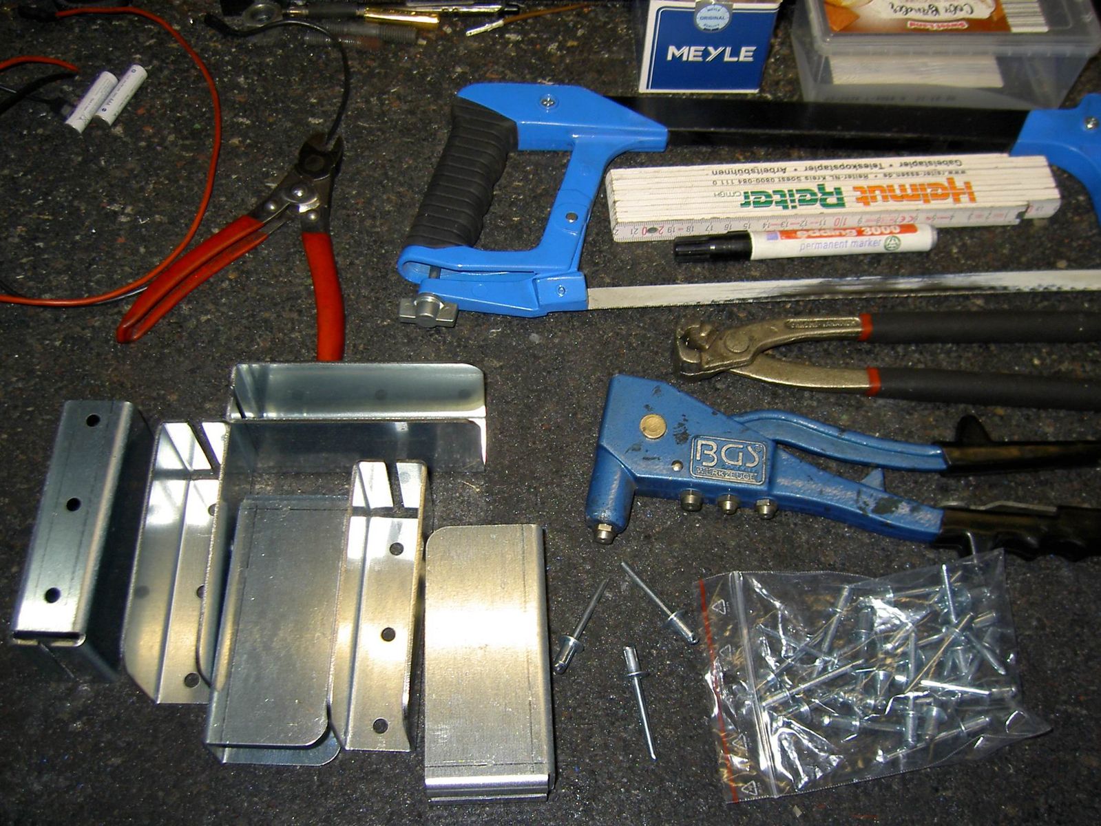

    Grobmotorik-Werkzeug:
    Bei dieser Höhe ist es klar das ich die Plane nicht einfach so schutzlos dem Seitenwind aussetzen wollte - sieht sonst aus wie gewollt und nicht gekonnt. Von der Ladungssicherung mal ganz zu schweigen.

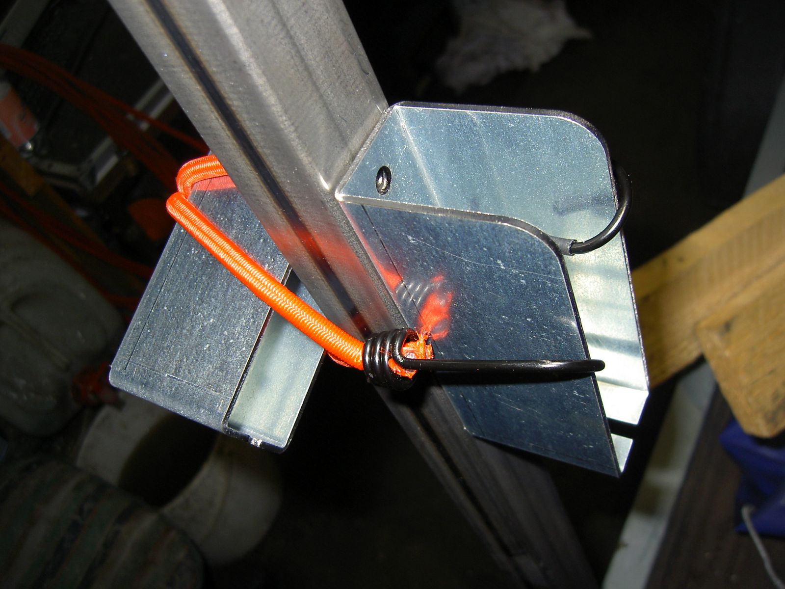

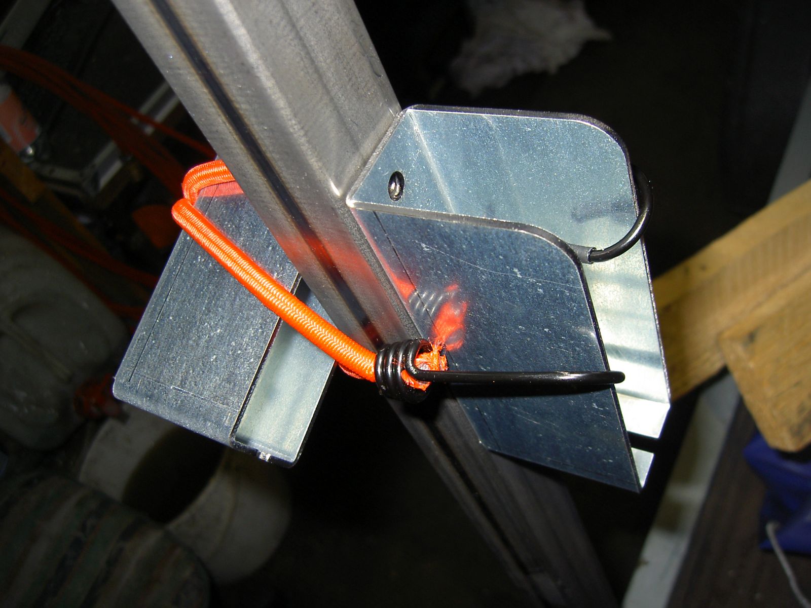

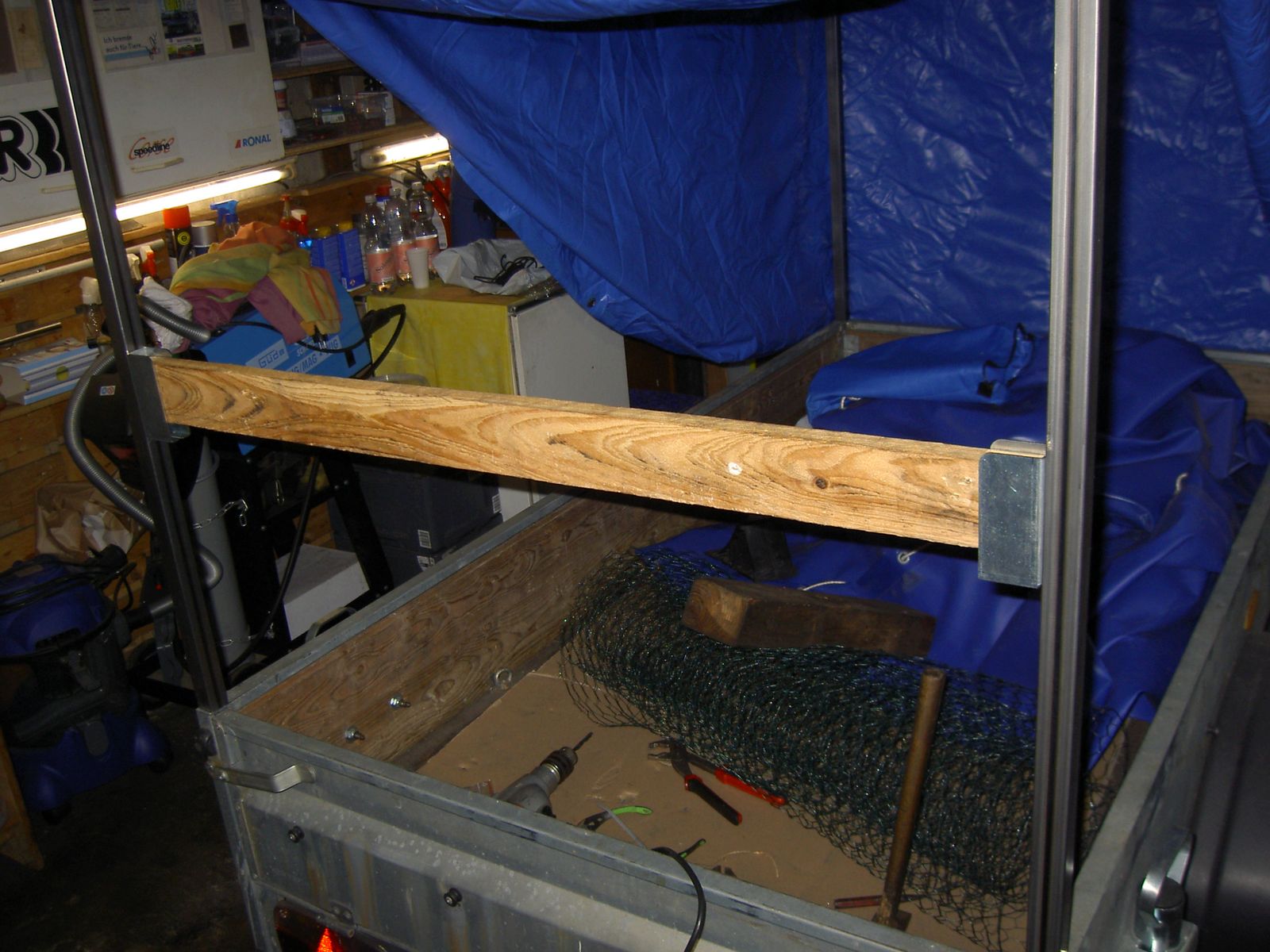

    Ich brauchte also seitliche Stabilität und habe mir Spriegelhalter und Nieten organisiert:
    Der erste Spriegel sitzt schon mal - genau so habe ich mir das erträumt:
    Das mußte für heute erst mal reichen...

    Das Einzige was ich jetzt noch verbessern könnte wären Spriegel aus Alu - da gehen noch 5 cm in der Höhe - dafür werde ich mal ein paar befreundete LKW-Fahrer "mobilisieren" ;)
    Die Holz-Spriegel waren ne olle Palette die auf dem Hof rumstand - die nahm ich erst mal als Materialspender...

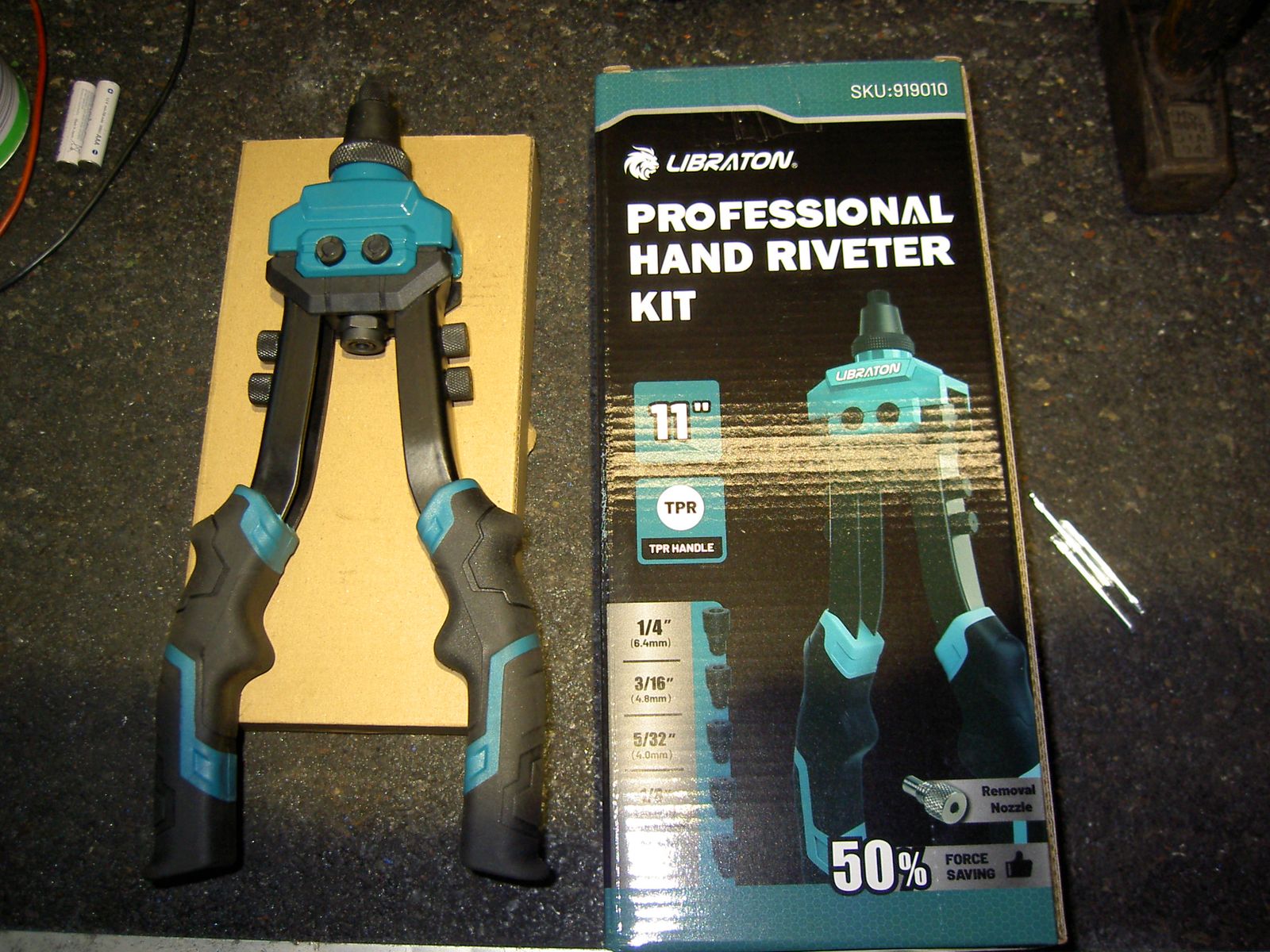

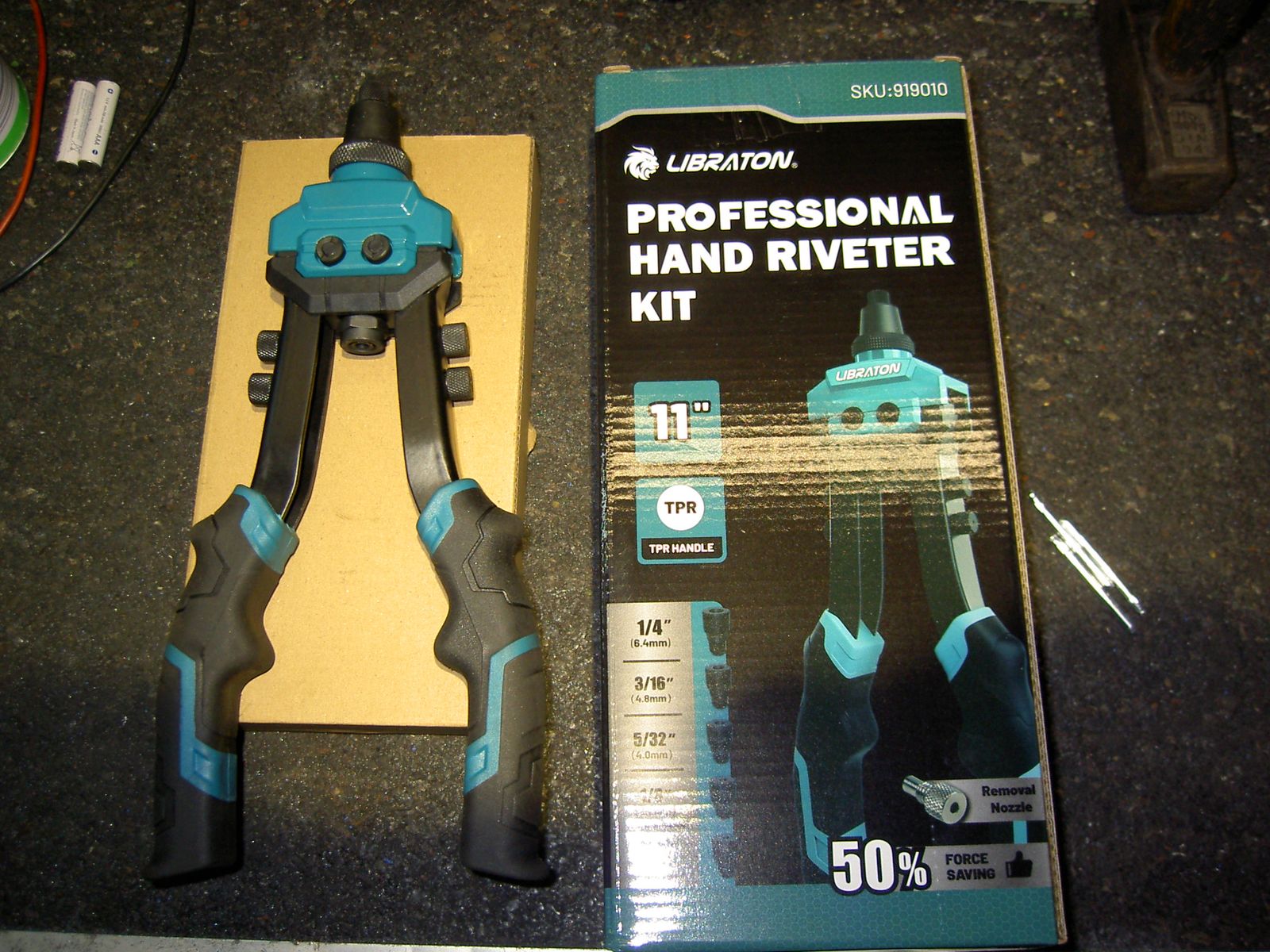

    Ich habe eine sehr gute BGS-Nietenzange mit 4 auswechselbaren Dornen - leider waren die alle für die mitgelieferten Monster-Nieten zu klein ?(
    Also mußte schweres Gerät her :überz:
    Samstag über Amazon bestellt - heute schon geliefert (kostete nur 1 € etxra)
    Damit haben nun alle Nieten die ich in Zukunft verbaue einen tierischen Respekt - keine Niete ist jetzt mehr vor mir sicher:
    Es war echt ein Kinderspiel - 2 Hände - 2 mal Knips - fertig. Mit einer Ein-Arm-Zange hätte ich mir nur die Finger gebrochen.
    Sitzt bombenfest das Zeugs:

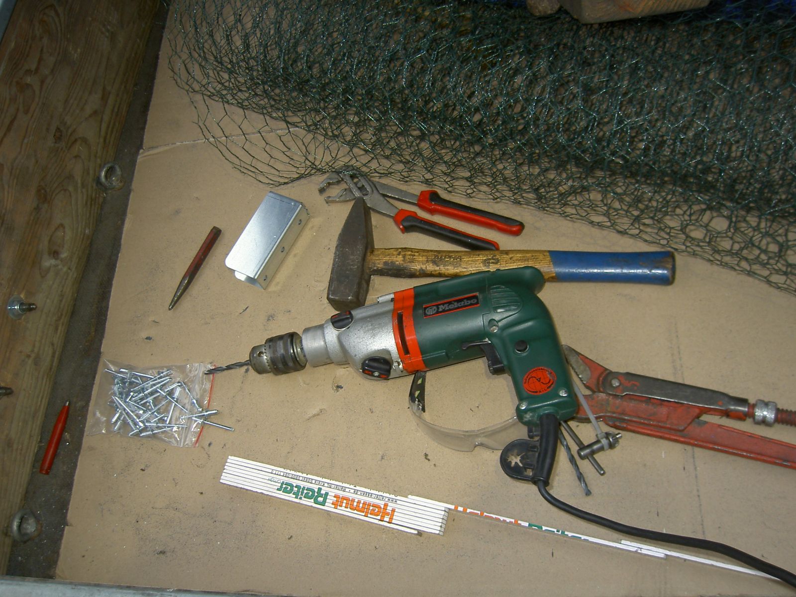

    Fixieren - mit dem Edding die Bohrlöcher anzeichnen - und gib ihm:
    Diese Monsterzange geht haargenau bis zum Anschlag der Spriegelhalter - als ob sie extra für diesen Zweck gebaut wurde.

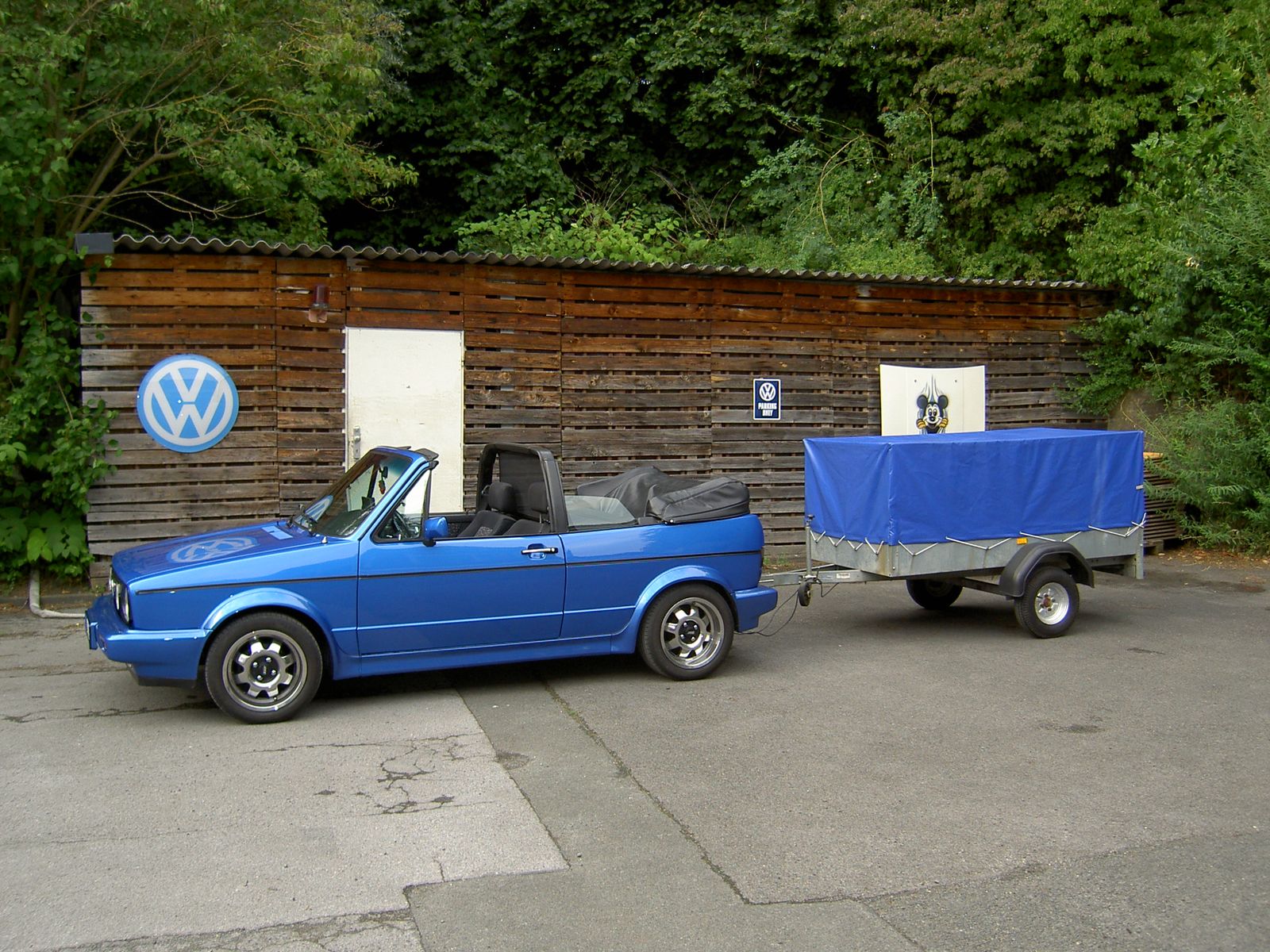

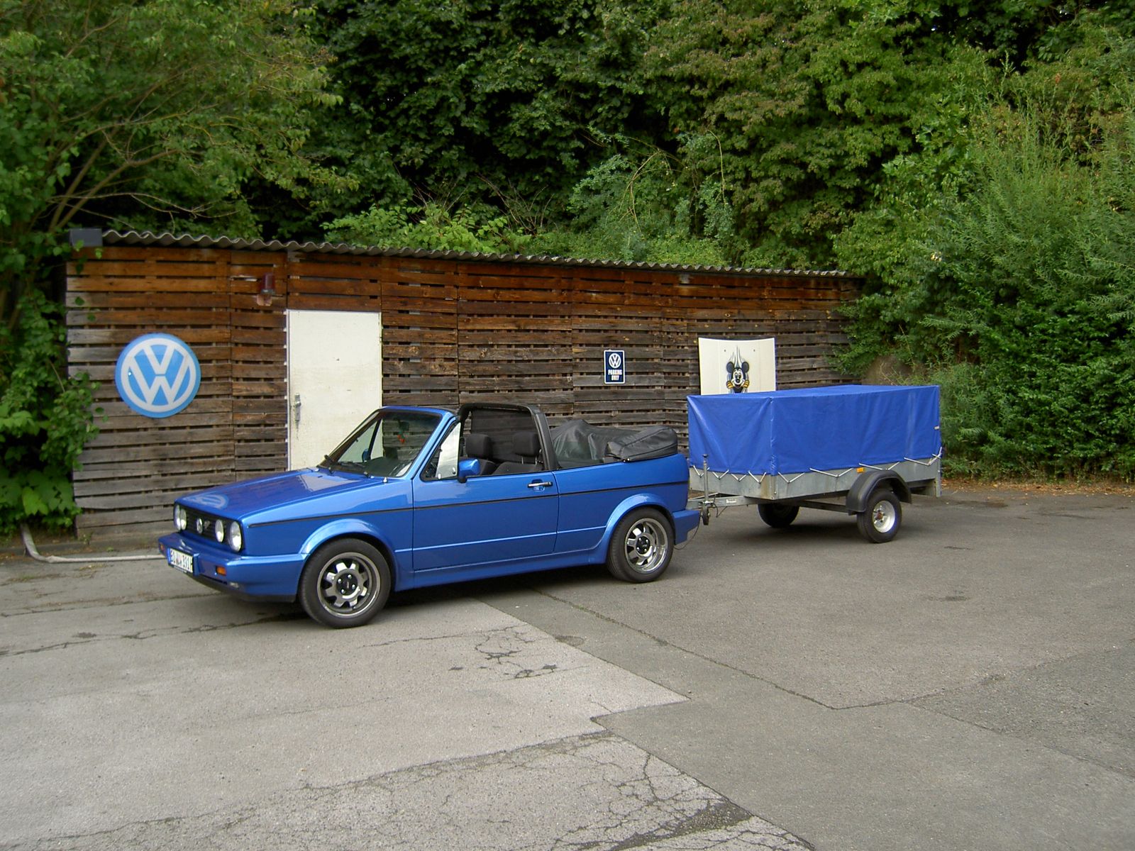

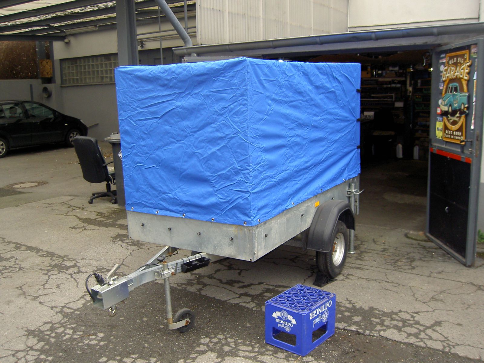

    Und *SCHWUPP* zog ich der kleinen Eleanor ihr hübsches neues Kleidchen an:
    Spann-Gummi von der Rolle passend geschnitten und Ösen gebastelt:
    Phönix hatte seine Eleanor anfangs gar nicht erkannt - sie ist seit ihrem letzten Rendezvous erschreckend gewachsen:
    Morgen mache ich aus Spaßgründen einfach mal eine lustige Probefahrt ²³

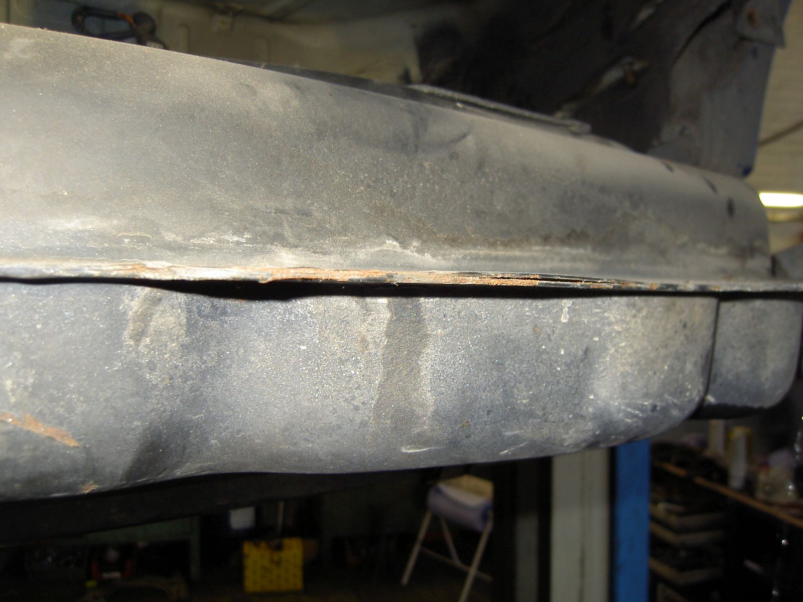

    Der Schrauber-Spaß war aber schlagartig vorbei als der Tank runter kam... :huh:
    NOCH war er dicht aber er sprach insgeheim zu mir: "Ich bin 35 Jahre alt und habe mein Rentenalter erreicht - laß mich mal gehen". So sollte es denn sein. Ich bin übrigens der Einzige der auch die leisesten Stimmen hört.

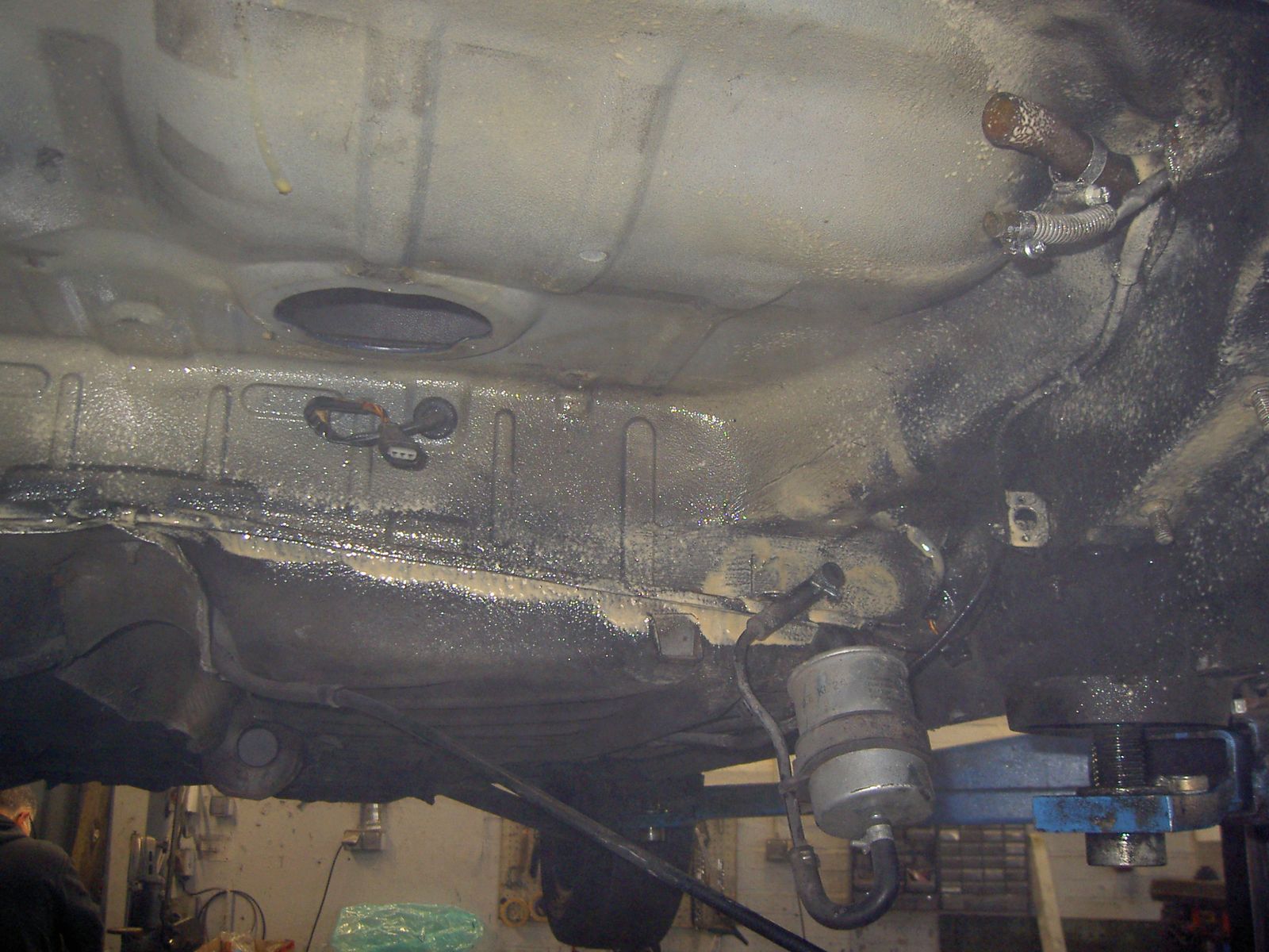

    Mein Kumpel sagte: "Hömma - lass den Phönix mal bis Montag auffer Bühne - um 9 Uhr kommt der Tank den ich soeben bestellte - dann versiegel ich dir den und hau ihn dir drunter - bau dir das ganze Zeugs noch zusammen und um 16:30 Uhr kannste ihn dann abholen. Wie nett von ihm. Ich habe das Angebot dankend nicht abgelehnt :hihi:
    Als der Tank nun schon mal so ausgedient auf dem Boden rumlag wurde der Unterboden schon mal mit einer Spezialmischung aus Fluid Film und Hartwachs ausgiebig getunkt - natürlich auch die Hohlräume - ordentlich rein mit dem Zeugs :saint:
    Der Tank war noch zu einem Drittel voll - also mal eben die olle Rückstau-Klappe die sowieso nie dicht hält gekillt und zumindest die fossilen Brennstoffe noch gesichert. Die Intankpumpe war noch genau so neu wie bei ihrer Erneuerung vor nicht all zu langer Zeit - die mußte natürlich auch noch raus - selbst der Dichtring ist noch prima in Schuss...
    Und hier noch 20 Fotos von dem Massaker - hat echt riesig Spaß gemacht - ich bin froh das ich das durchgezogen habe und nun genau weiß was Sache ist und das da hinten nun nix mehr anbrennen kann - das beruhigt mich unvorstellbar.
    Nun brauche ich nicht mehr hoffen das da schon alles in Ordnung sein wird weil ich es jetzt genau weiß :zwink:

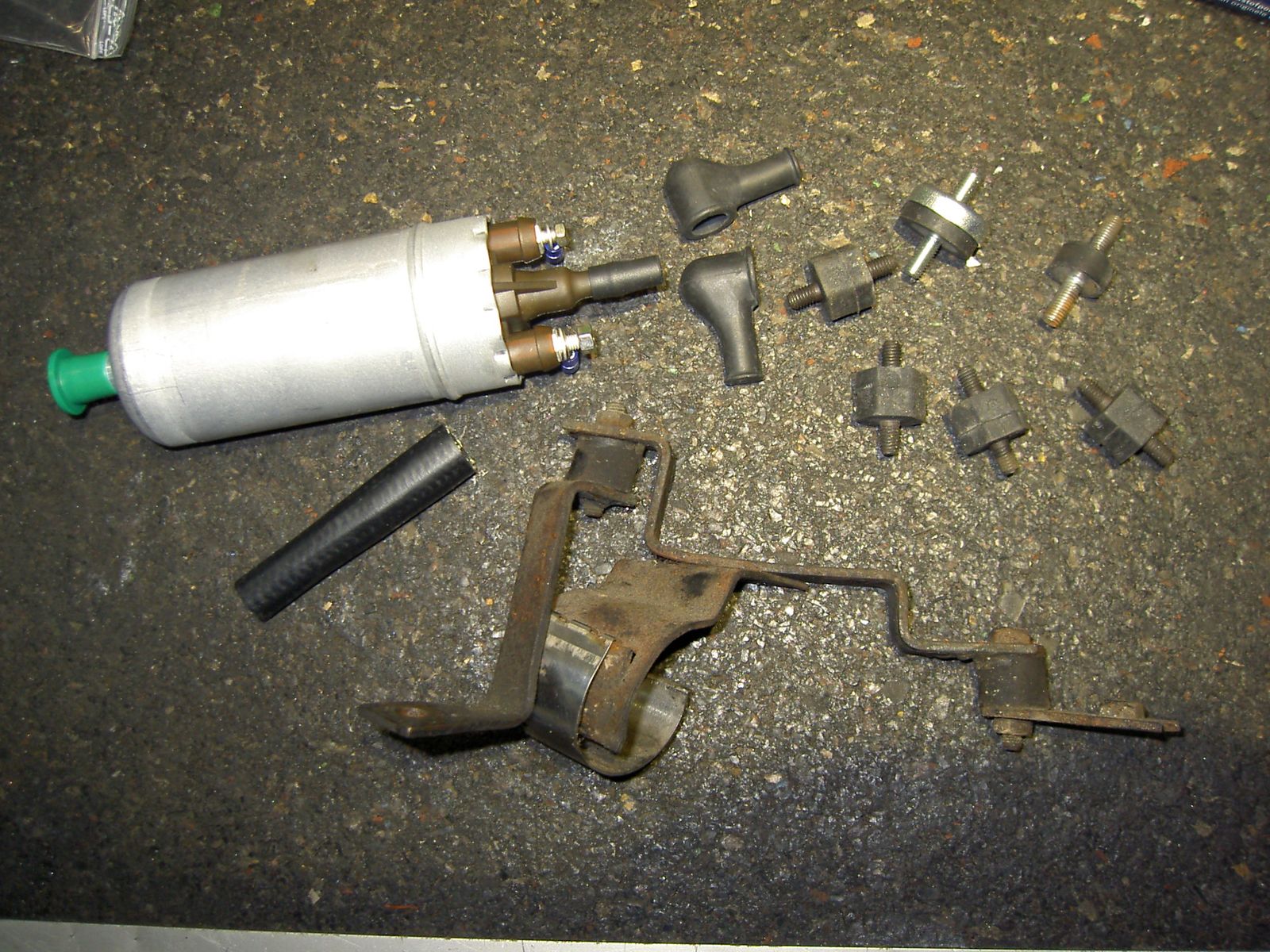

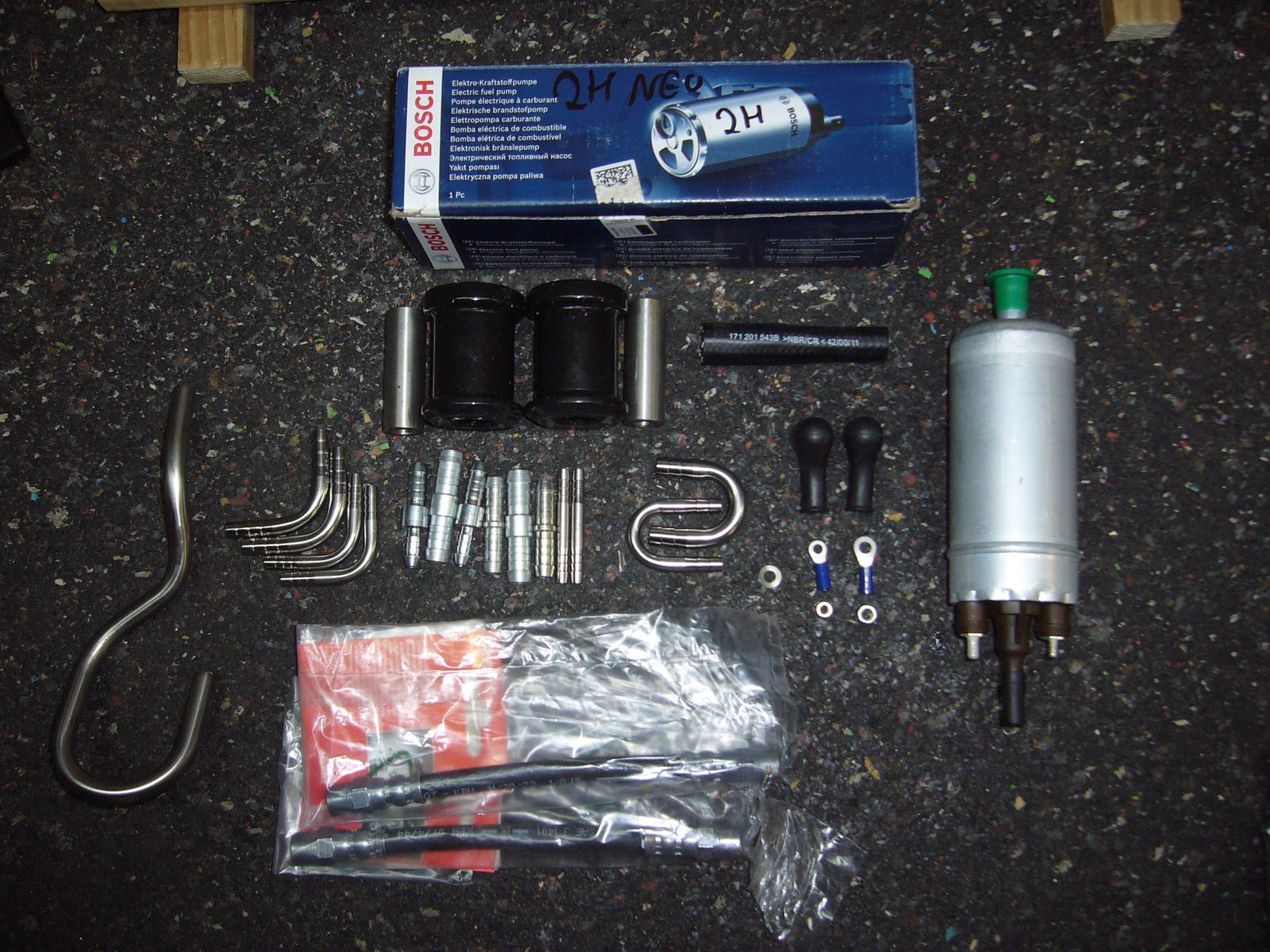

    Die neue Pumpe - der 9/13er-Schlauch und die Dämpfungselemente:
    Der DICKE Anschluss bei neuen Bosch-Pumpen ist IMMER Masse !

    Einfach grausam:
    Porös und alt und nicht mehr sooo toll:
    Diesen blöden Schlauch kann man als benzinresistente Meterware kaufen. Geht zwar mehr als stramm da drüber aber man kriegt es hin. Gibt Leute die dafür Unsummen ausgeben :rolleyes:

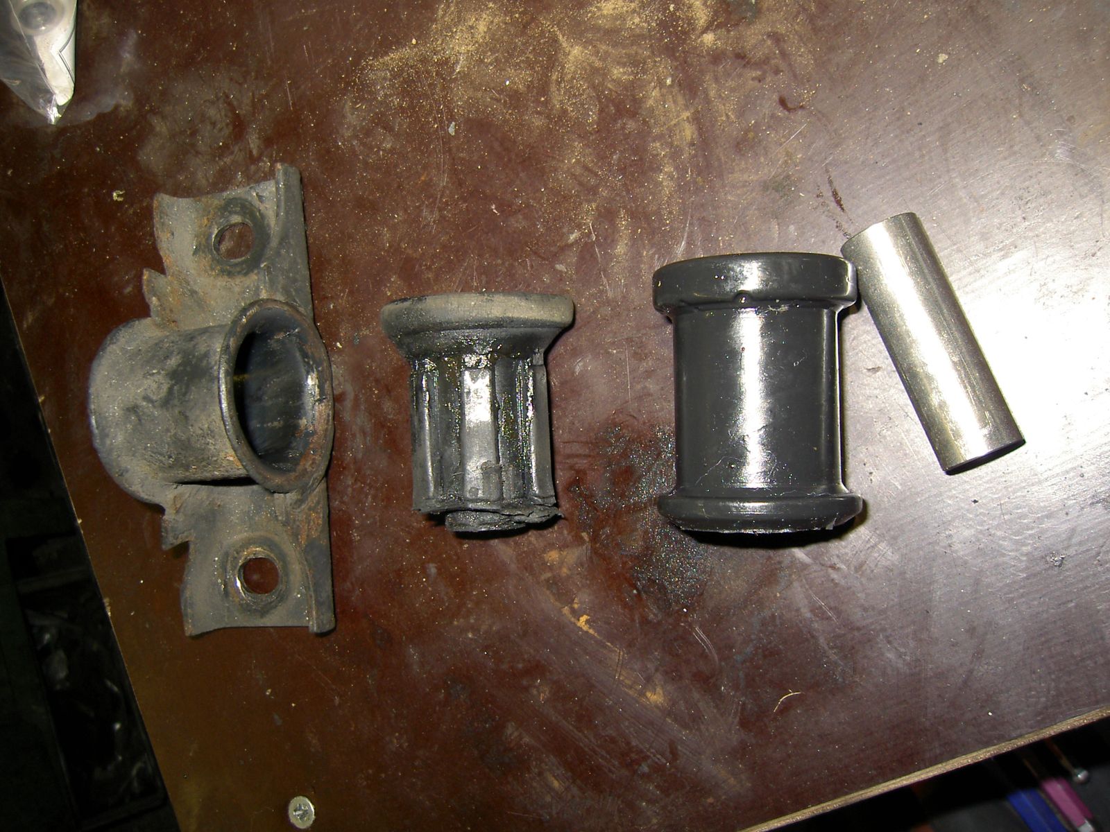

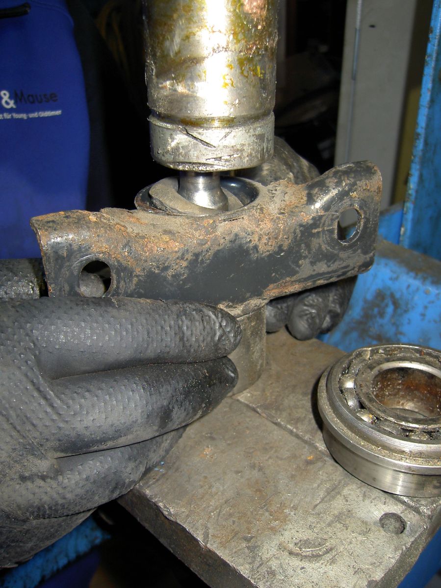

    Die Achslager waren mehr als nur porös...
    Die totale Ausweidung:
    Raus mit dem alten Zeugs...
    Schwuppdiwupp - rein damit
    Die Aktion mit Schnüren oder Kabeln und Wunderflutschi neue Lager da am Stück wie unter Zwang reinziehen zu müssen verstehe ich nicht - muß ich aber auch nicht:
    Das Edelstahl-S-Rohr was ich mir vor einiger Zeit schomma vorsorglich für genau diesen Tag von MK1ClassicWorld organisierte 8)
    Das Ding hat zwar keine Humps aber mit meinen rundziehenden Schellen habe ich da mal so GAR keine Angst vor:
