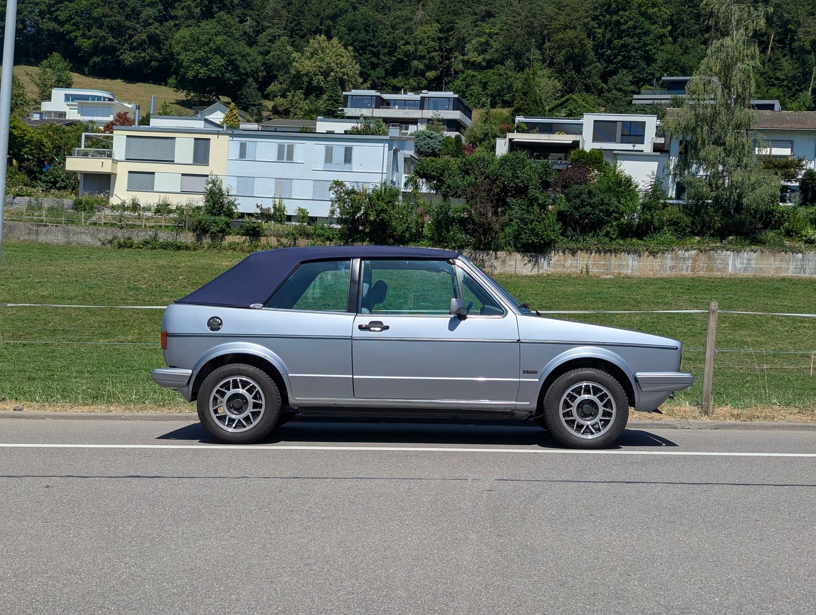

    (Dezent) Tiefer muss er :P. Hier ein aktuelleres Foto:
