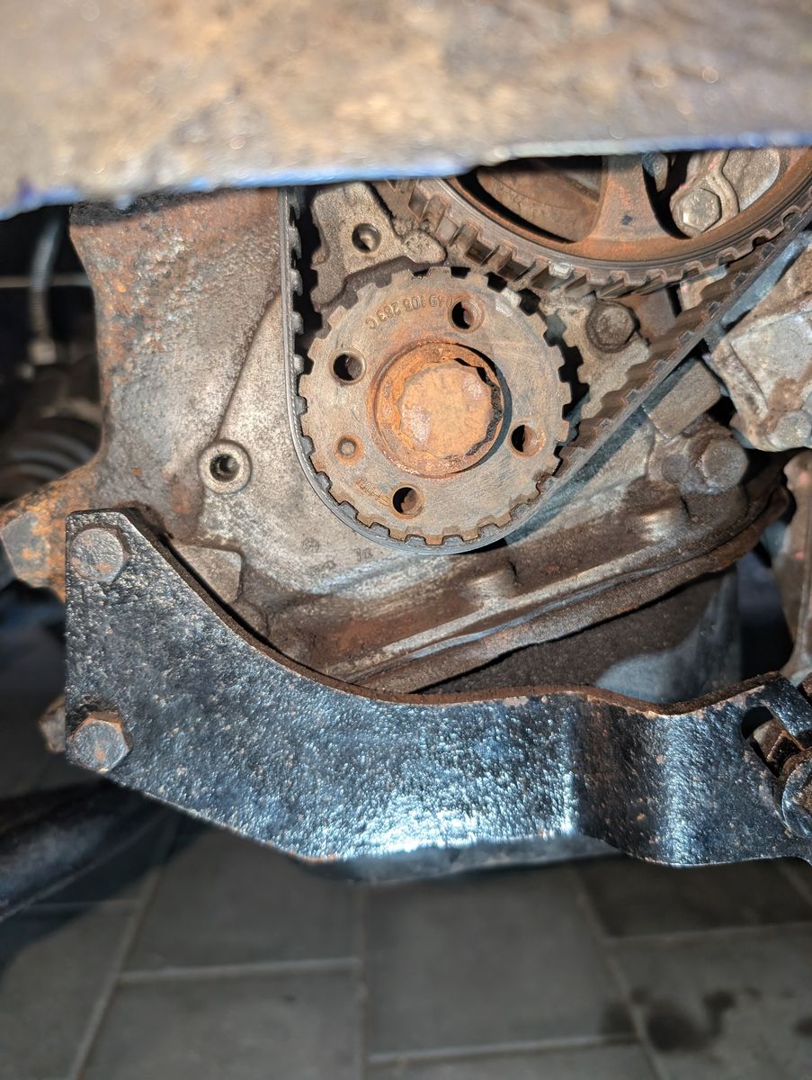

  • Hallo Leute, ich hab ein super Problem. Ich hab in mein Cabrio einen PG Motor eingebaut und der lief eigentlich ganz gut. Bei der letzten Fahrt kam es leider zu einem Schalt fehler seit dem zieht der Motor nicht mehr und er wird sehr schnell warm, sogar so schnell das mein Krümmer nach ein paar Sekunden glüht.
    Meine Verdacht ist nun das der Zahnriemen gehüpft ist. Ich hab den Zahnriemenschutz weg gebaut und wollte alles auf OT stellen zum kontrollieren. Jetzt finde ich aber an der Kurbelwelle keine Markierung nur einen Weißen Punkt der auf eine Schraube von der Abdeckung ausgerichtet ist. Das kann normalerweise keine richtige Markierung sein. Kann mir da einer helfen. Die andern sind alle da.

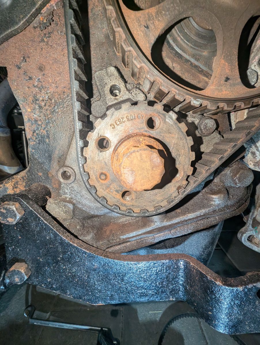

    Ignoriere die lustigen bunten Markierungen einfach mal
  • Check erstmal ob dein Kurbelwellenrad noch von der Position auf der Kurbelwelle passt. Beim PG fängt das gern an zu eiern, da die Passfedernut ausschlägt. Kann bei einem Schlag wie von dir geschildert gern mal passieren.
    Wenns so ist bekommst die Steuerzeiten grds nicht eingestellt.
    Im Netz findest dazu recht viel.

  • Wie schon gesagt wurde, ist es beim PG tendenziell eher so, dass sich das Zahnrad auf der Kurbelwelle verdreht hat.
    Muss nicht sein, aber klingt bei Dir so.
    Daher kannst Du im ersten Schritt nicht mit den normalen Markierungen arbeiten.
    Es klingt übrigens auch so, als hättest Du in dem Bereich Zahnriemen und Markierungen noch nicht so viel Erfahrung?
    Mein Vorschlag zum ersten Schritt wäre daher:
    #Zündkerze an erstem Zylinder rausschrauben
    #Mit langem grossen Schraubenzieher Kolben ertasten und gleichzeitig vorsichtig mit 19er Ringschlüssel an Kurbelwelle auf OT drehen.
    Wenn der Kolben ganz oben steht, musst eventuell ein paar mal feinfühlig minimal vor und zurück drehen, bis Du einigermassen genau am höchsten Punkt bist.
    # Dann unteren Zahnriemenschutz provisorisch handfest montieren- darauf ist ein kleiner Pfeil.
    #Kurbelwellenriemenscheibe (Flachriemen) nehmen und dort eine kleine Kerbe suchen, eventuell bisschen sauberbürsten und markieren, weil schwer zu sehen.
    #Dann Riemenscheibe handfest montieren und schauen, ob die Kerbe auf dem Pfeil an der Kunststoffabdeckung steht.
    Das ist bei Einser etwas schwierg zu sehen, weil man vom Radhaus her nicht richtig hinsieht. Aber von oben, aus Richtung Luftfilter solltest das sehen können.
    Wenn diese beiden Markierungen nicht fluchten, geht dann das grosse Programm los....
    LG
  • Danke für die ganze Info. Ich hab schon ein paar mal einen Motor auf OT gestellt. Nur noch nie einen PG Motor und da hab ich dir Markierungen nicht gefunden. Jetzt hab ich sie und stell alles so ein wie es gehört, und prüf über den 1 Zylinder nach, danke.
    Jetzt zur nächsten Frage noch mir den Kurbelwellenrad: (ich bin davon ausgegangen das der Zahnriemen gesprungen ist)
    Sollte ich wenn der Zylinder 1 auf OT steht und die Markierung nicht passt dann des Rad austauschen, und wenn ja kann man des mit einem abzieher bedenkenlos runtermachen??

  • Der G60 hat am Kurbelwellenrad eigentlich nicht den klassischen Halbmond wie man das von früheren Motoren kennt.
    Das ist "ganz normal" das übliche Zahnrad mit integriertem Keil der in die Nut in der KW greift und somit positioniert.
    Ein Abzieher sollte eigentlich nicht nötig sein, aber ein Gegenhalter um die Zentralschraube lösen zu können.
    Aufmachen geht wahrscheinlich auch nur mit Schlagschrauber, aber zur korrekten Montage ist unbedingt Gegenhalter, Drehmoment und Drehwinkel notwendig.

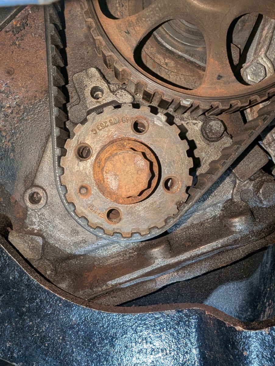

  • OK ich hab jetzt mal alles auf OT und beim hindrehen an der Kurbelwelle ist mir schon Spiel aufgefallen also hab ich das Rad runter gemacht und die Nase hinten drin ist fast komplett angerostet. Hab schon ne neue bestellt mal schauen wie es läuft wenn sie da ist und ich wieder alles zusammen schraube. Ich melde mich dann nochmal wenn ich Hilfe brauche.
