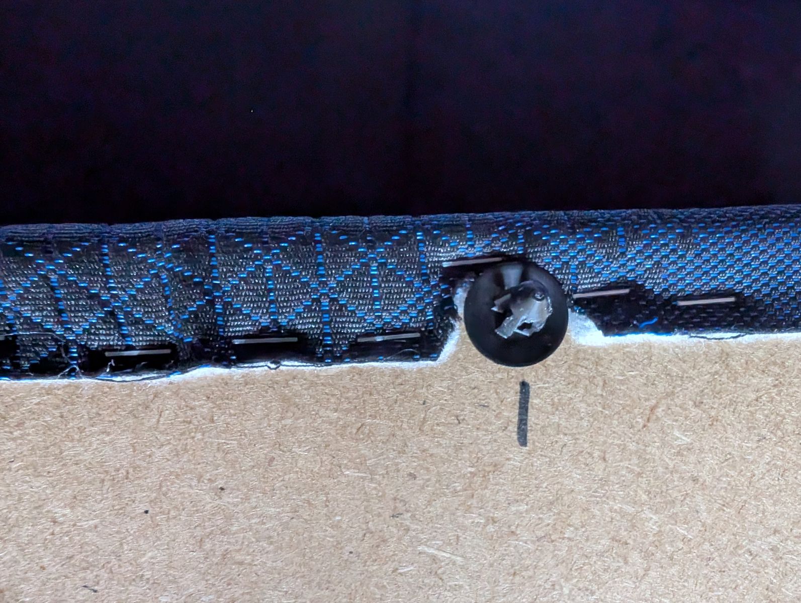

Also danke ich hab's geschafft, es war ein Zusammenspiel mehrerer Sachen. Der Bezug war umgearbeitet den hab ich gekürzt, dann stand noch eine Schraube vom Fensterheber zu weit raus
. Da stand die Pappen immer an und ist nicht weiter draufgegangen. Aber jetzt ist alles in Ordnung.Danke nochmal für die Hilfe

Ich hab die Klipse 171 867 299 B sie sind auch in die Pappen gedreht. Es ist viel zug drauf weil der Bezug von der Vorderseite übers Eck nach hinten geht. Dann muss ich quasi den Bezug auf der Rückseite kürzen? Oder gibt's es besser Klips?

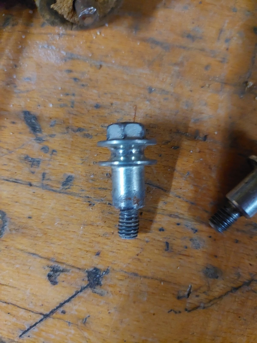

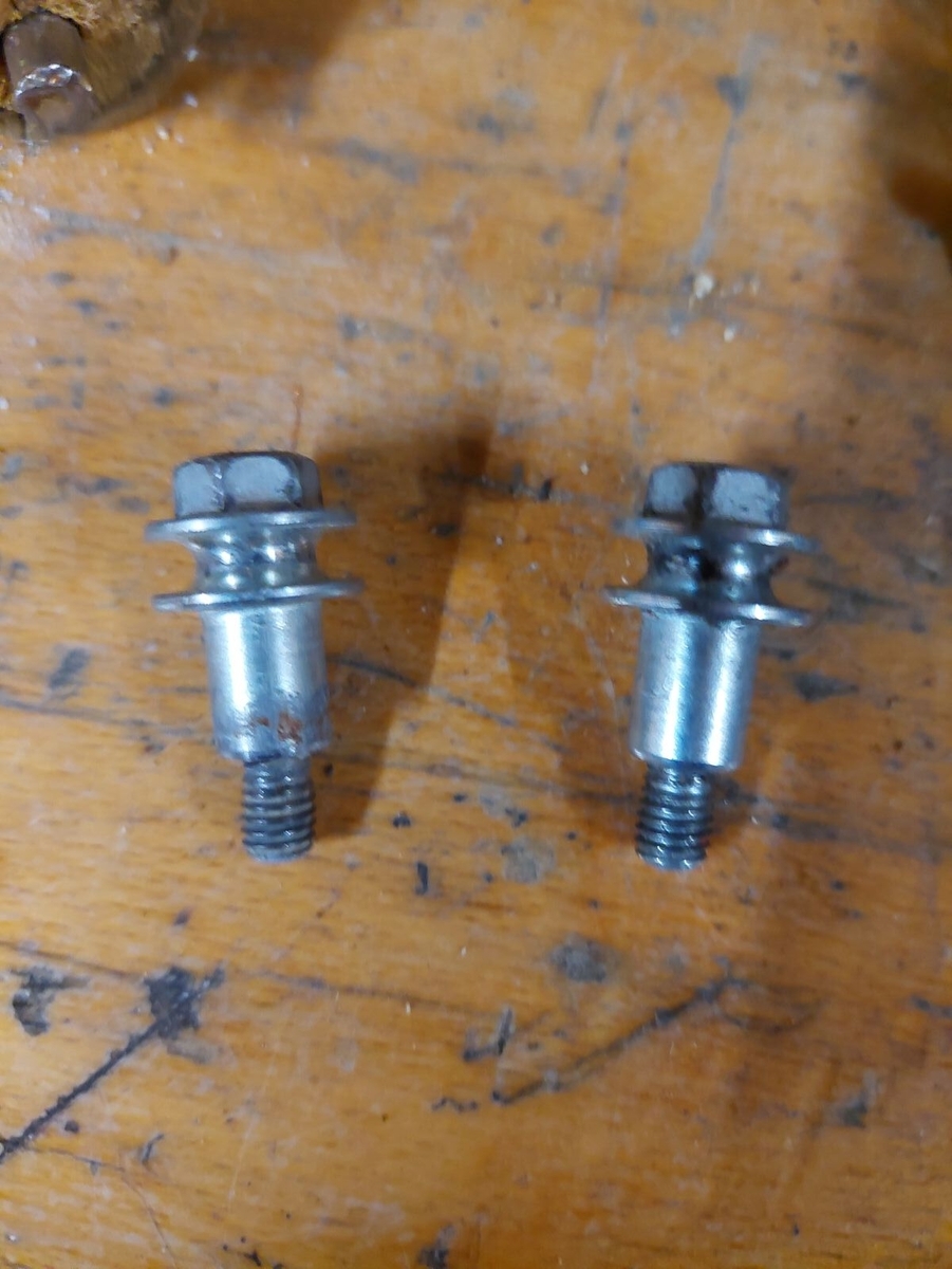

Hallo Leute ich hab schon wieder mal ein Problem. Mein hinteren Scheibenbremsen sind immer fest nach dem ich die Handbremse angezogen habe. Als ich nachsah viel mir auf das die Halteschraube der Rückholfeder den Mechanismus einklemmt. Da sollte doch bestimme Spiel dazwischen sein. Als ich dann die andere Seite rausgeschraubt habe sah ich das die Schraube kaputt ist. Nun meine Frage weiß einer wo man diese schraube herbekommt ohne einen ganzen Sattel zu kaufen und warum die Platte wo die Feder hält festgelegt war??? Muss da eine Scheibe oder so noch mit rein an dem Gewinde?

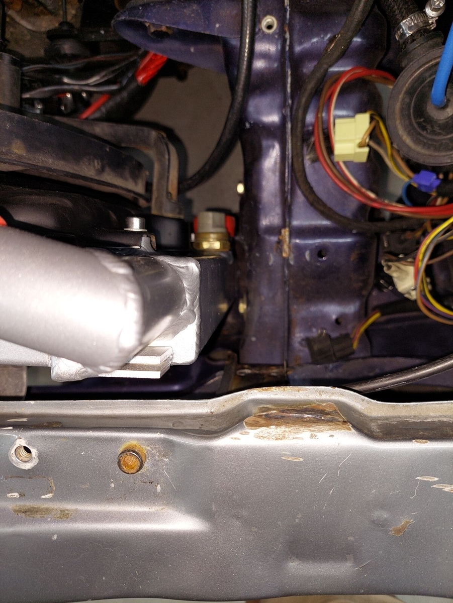

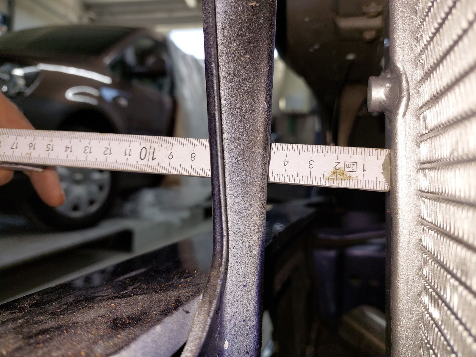

Llk soll der vom Sprinter rein. Wasser kühler is der kleine vom corrado ich bin hab aber vorne zwischen drin zu wenig platz dafür und der Kühler steht am auslas an
Also ich hab des jetzt mal probiert, da mein Auto grad beim lackieren steht is des immer nur schwierig zum schauen.
Aber ich bekomm den Kühler gar nicht weit genug zu Beifahrerseite weil ich am Abgang vom G-lader ansteh. Wir Habt ihr des gelöst??

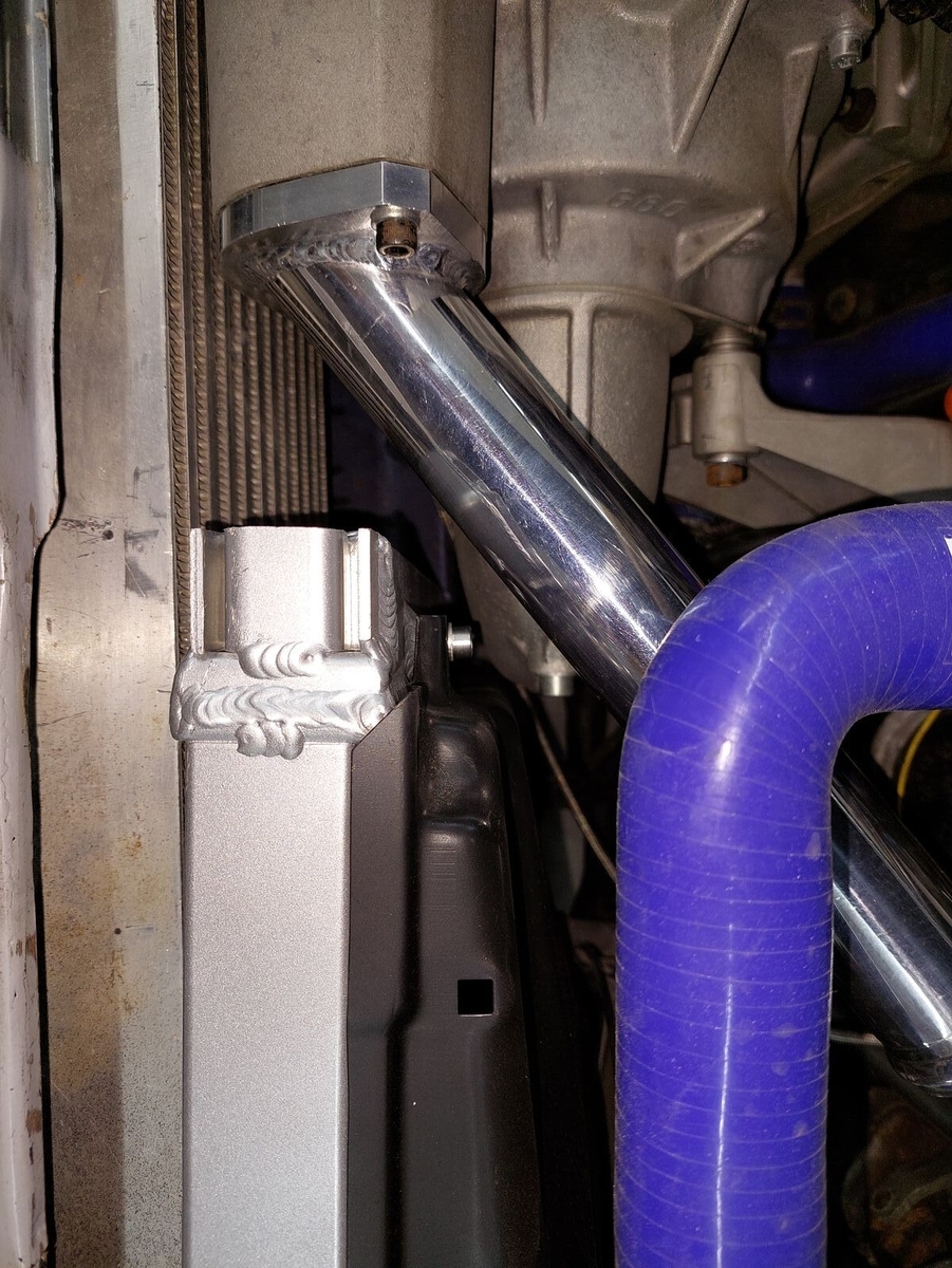

Auf der fahrerseite hat mein llk den abgang geradeaus richtung längsträger.
Da hab ich nur einen 90 grad bogen, der leicht oval gedrückt zwischen kühler und träger vorbei geht und unter der Batterie herauskommt.
Von dort 45grad schräg hoch und den rest dann zur Drosselklappe
Kannst du da evtl mal ein Foto machen? Auf der Beifahrerseite hät ich des genauso, aber halt Fahrerseite hab ich keine Ahnung
Nö einfache Scheinwerfer aber mit dem g60 und dem kleinen originale kühler passt der Llk zwar rein aber ich komm da nicht am Scheinwerfer und am Kühler Fahrerseite? durch.
