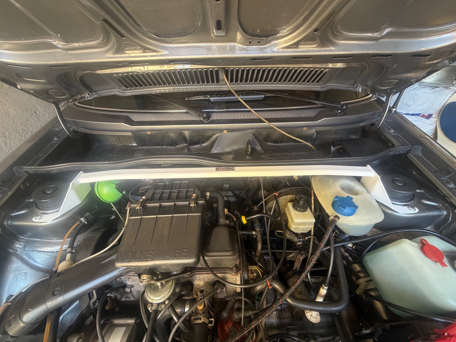

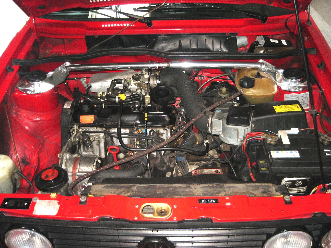

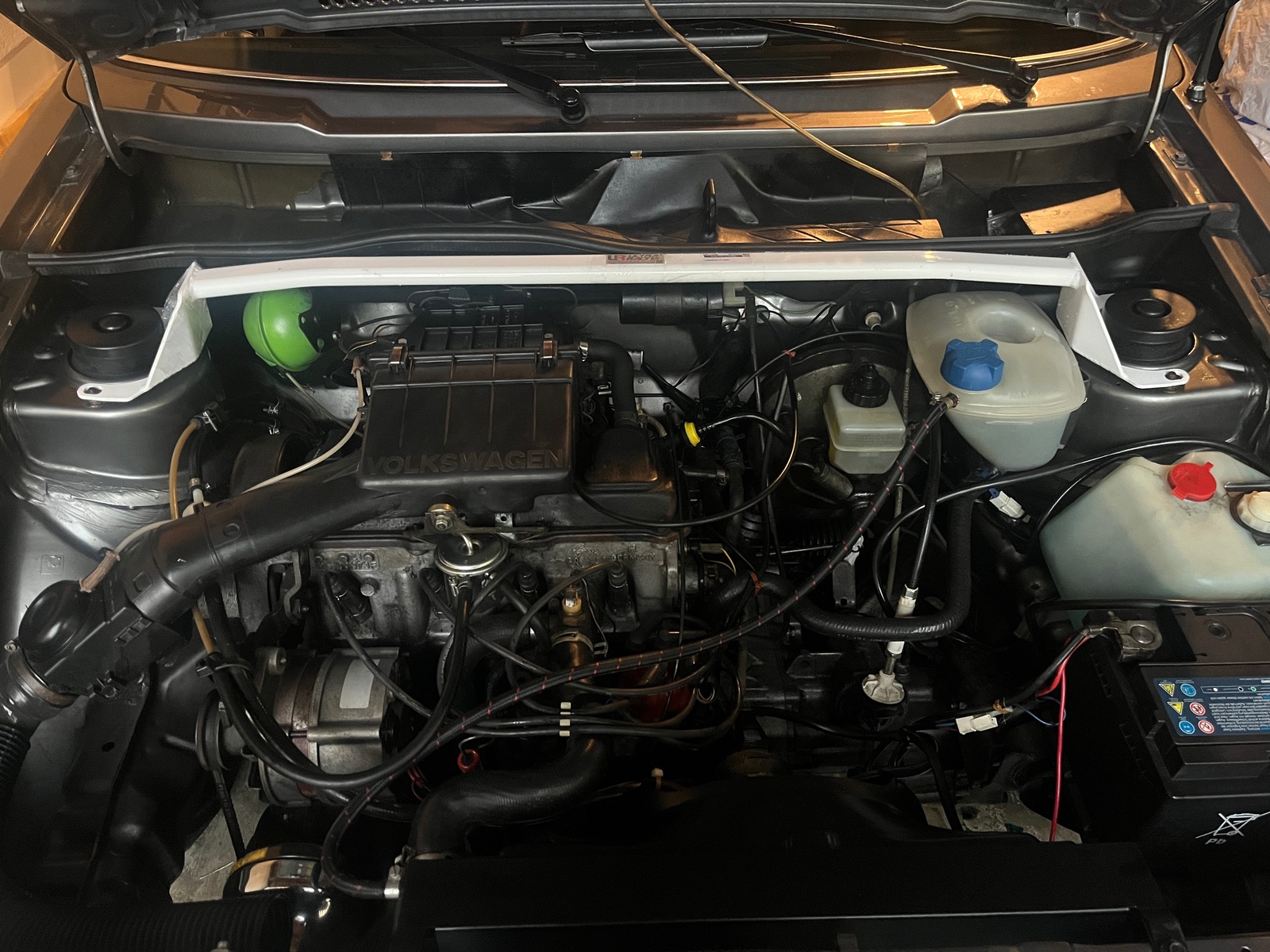

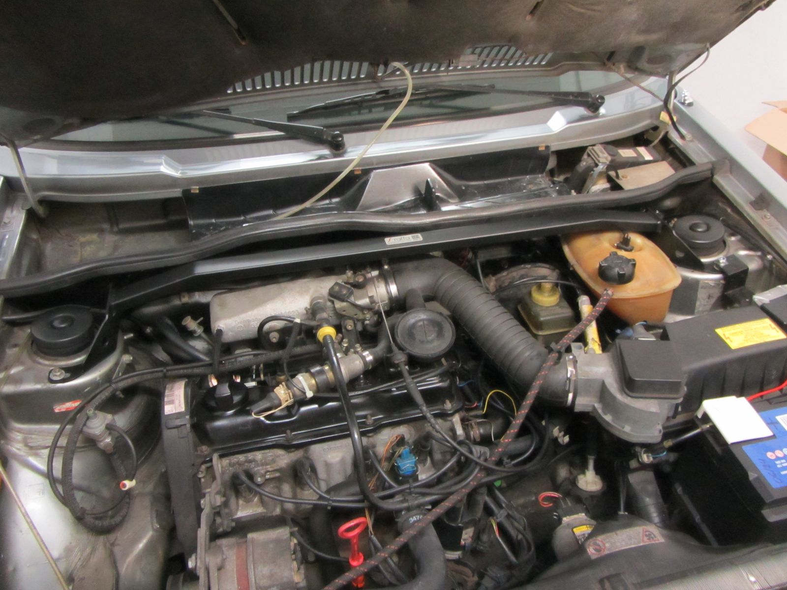

• Den musste ich nit versetzen, das hat gepasst.
    Beim Caddy (JH-Motor) habe ich die einteilige Domstrebe von Wiechers drin, da musste auch nichts versetzt werden.

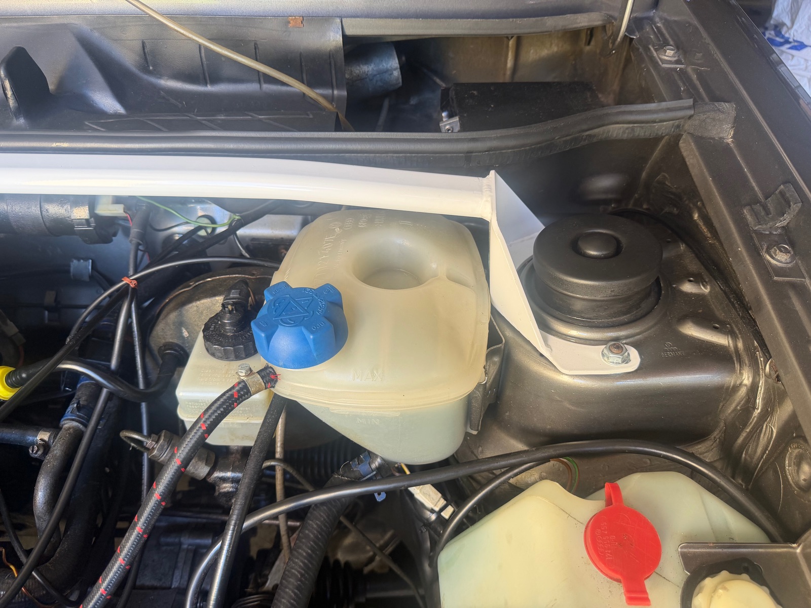

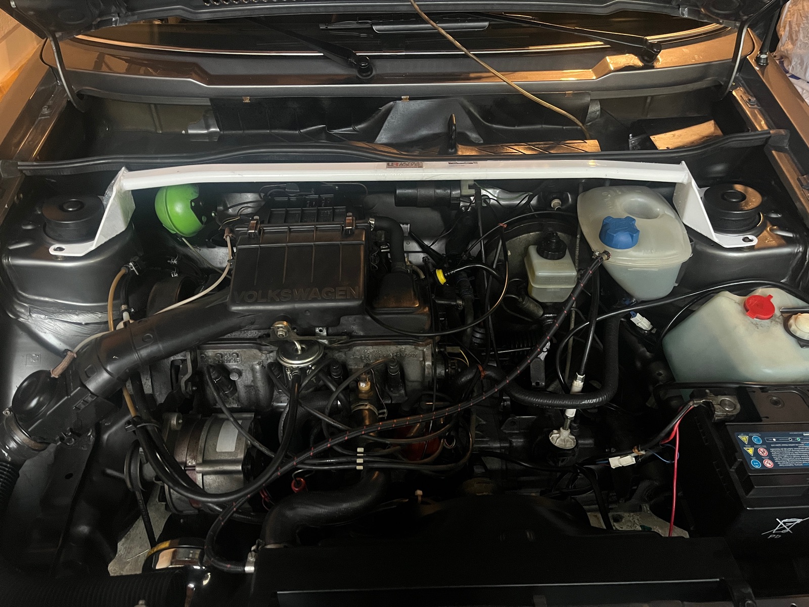

  • Schau mal hier rein

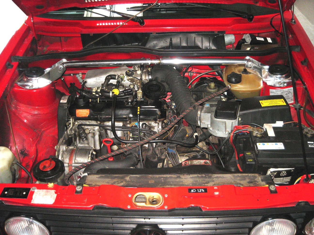

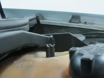

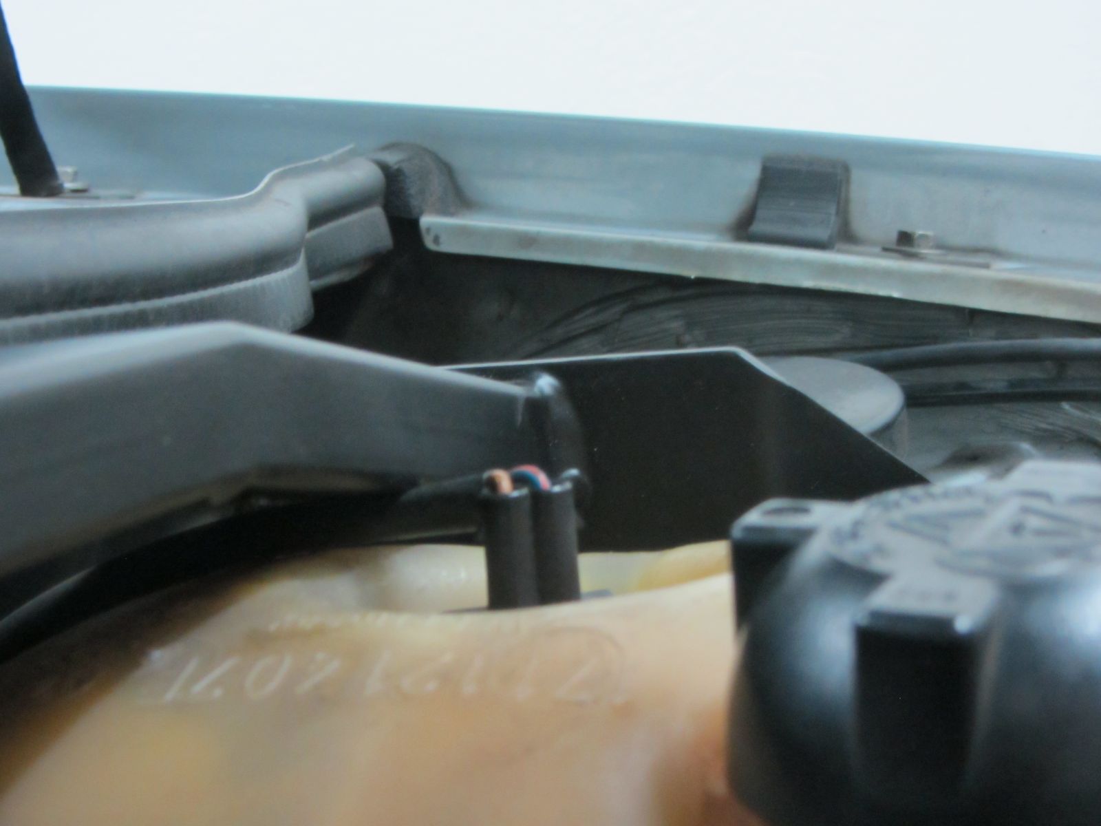

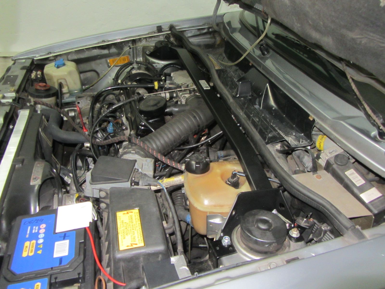

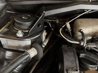

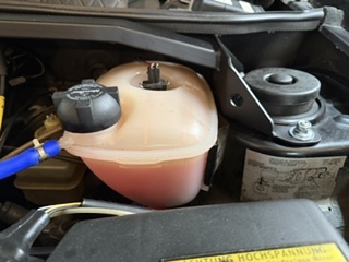

    Das ist natürlich sehr knapp am Ausgleichsbehälter,zumindest aus diesem Winkel gesehen.
  • Bei meinem alten Sportline-Cabrio hatte ich auch eine Domstrebe verbaut, das war sehr knapp mit dem Ausgleichsbehälter. Ich hab ihn zwar nicht versetzt, aber er hatte gleich am Anfang Schleifspuren von dem "Verschraubungswinkel" und hat sich aus der Halterung gedrückt. Ich habe diesen dann zurechtgebogen, aber mehr als ein paar mm Luft war da nicht, eigentlich zu knapp,
    Gruß stef
