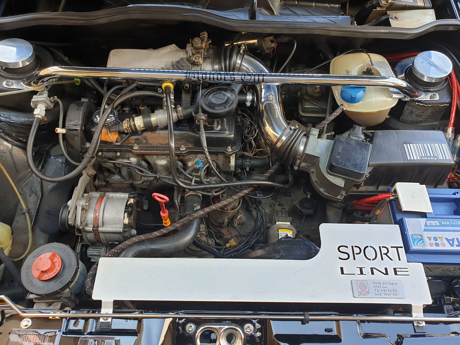

  • Ich hatte meine Domstrebe damals bei ner Teileauflösung mit genommen. Keine Ahnung welche Marke oder was auch immer. Sie passte von vorne gesehn rechts nicht mit dem Halter vom Ausgleichsbehälter. Hab das dan weg geschliffen und passend gemacht. Dann lag sie aber auf dem Behälter Deckel, der ist jetzt minimal schief und alles ist gut.
    Beim Wasser auffüllen muss ich die Strebe halt los Schrauben.
  • Davon abgesehen, gibt es bei den Domstreben in der Regel "Rechts + Links". Falsch herum passt es dann ggf. nicht am Gaszug.
    Das hatte ich übrigens bei meiner auch. Weil die Domstrebe bei meinem Polo direkt am Wasserkasten lang geht, hatte ich die beim Cab auch erst mal falsch rum drauf gelegt und da hatte sie auch nicht am Gaszug gepasst.
    Bei Lion Tuning hatte ich dieses 3teilige Set gekauft. Domstrebe Motor Motorraum und Kofferraum, und das Teil was unterm Motor dran kommt.
