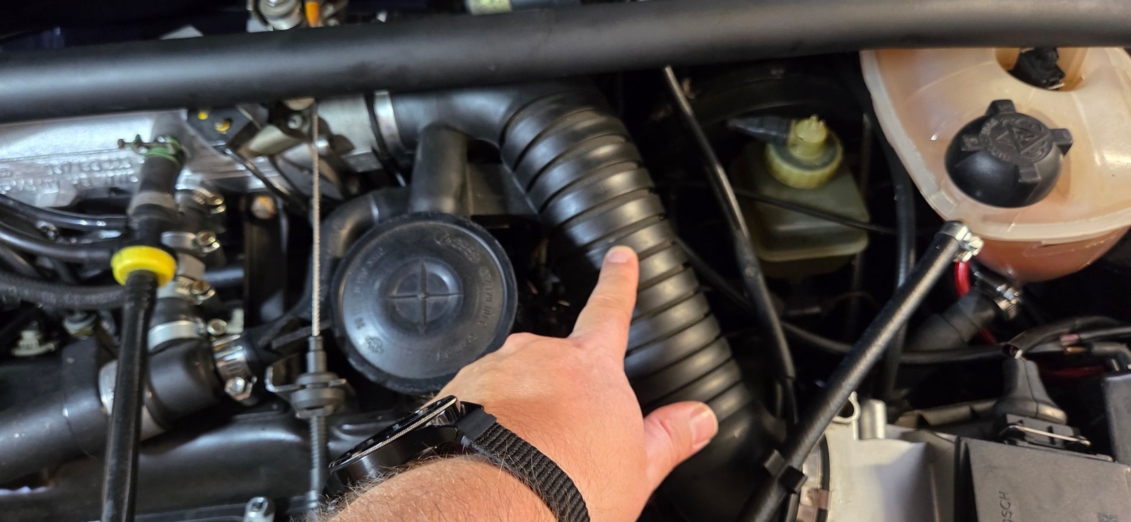

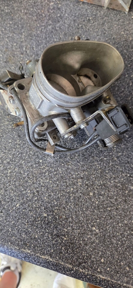

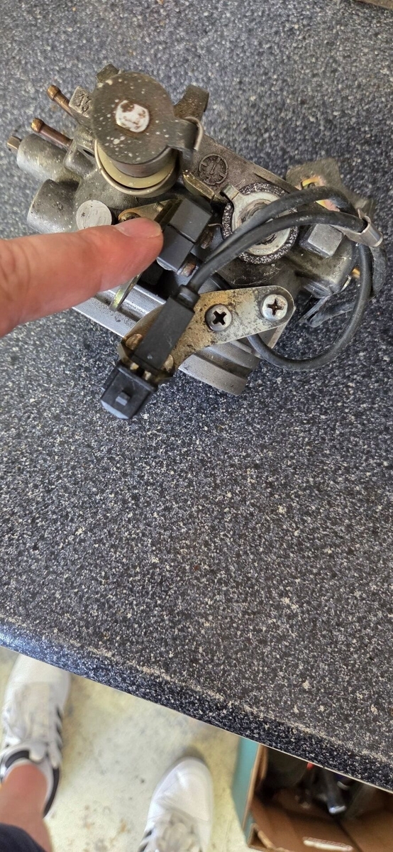

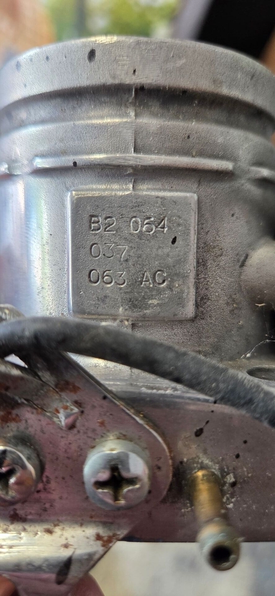

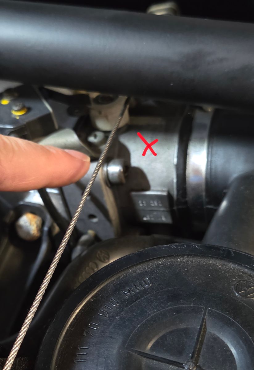

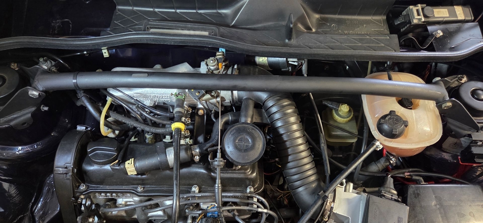

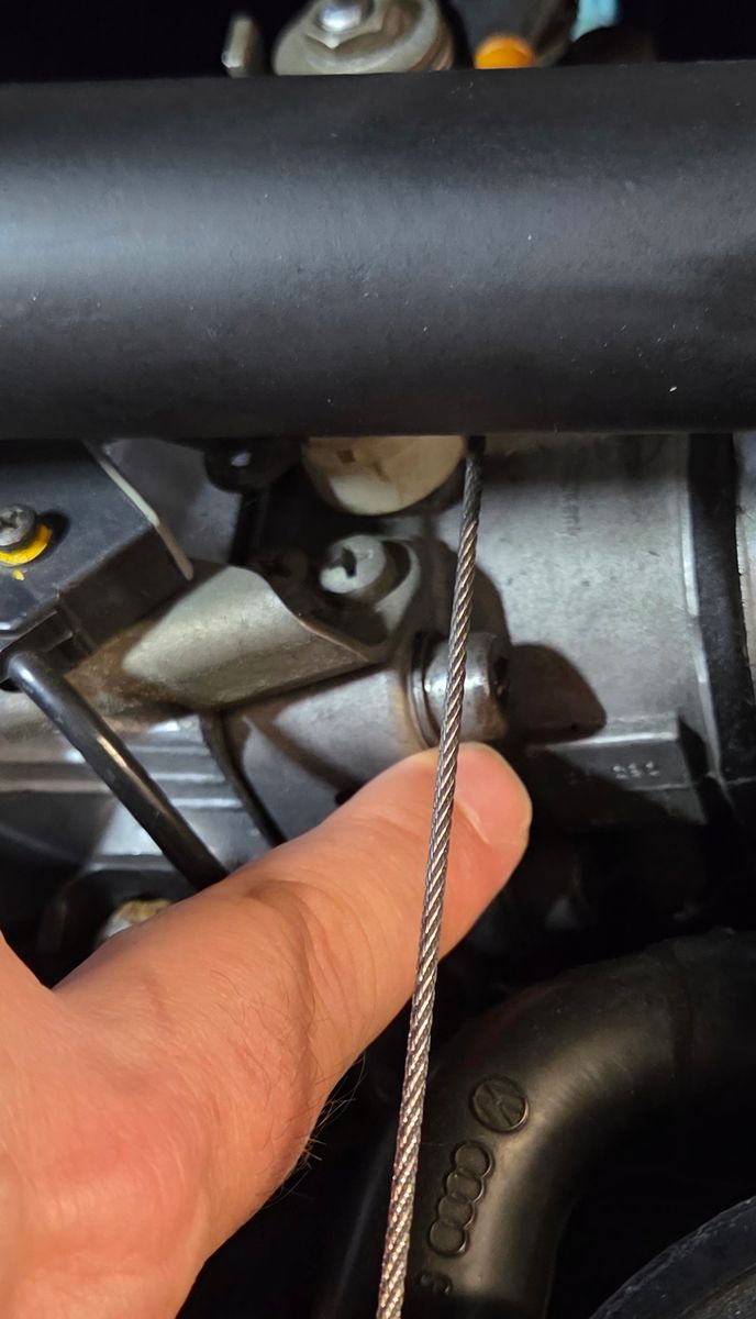

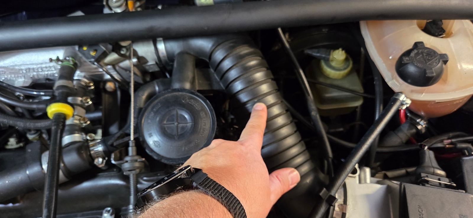

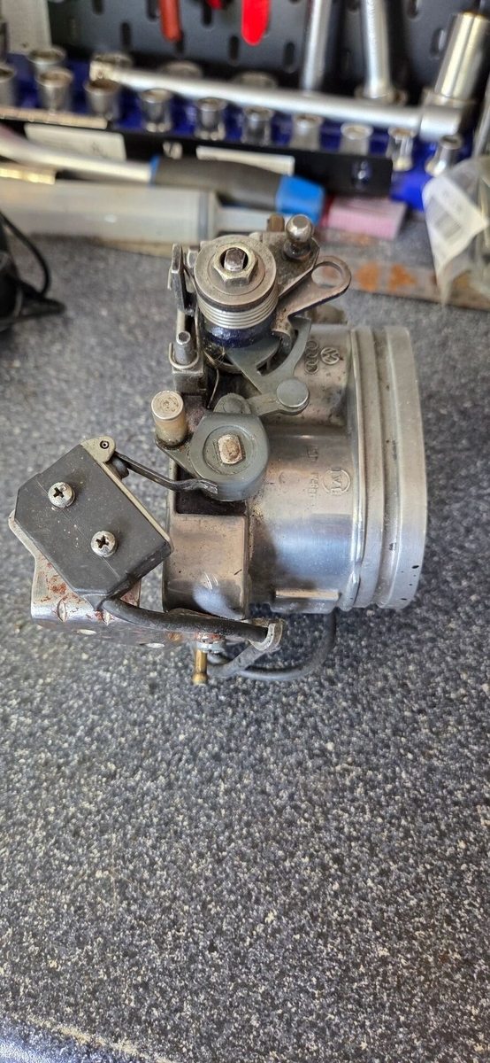

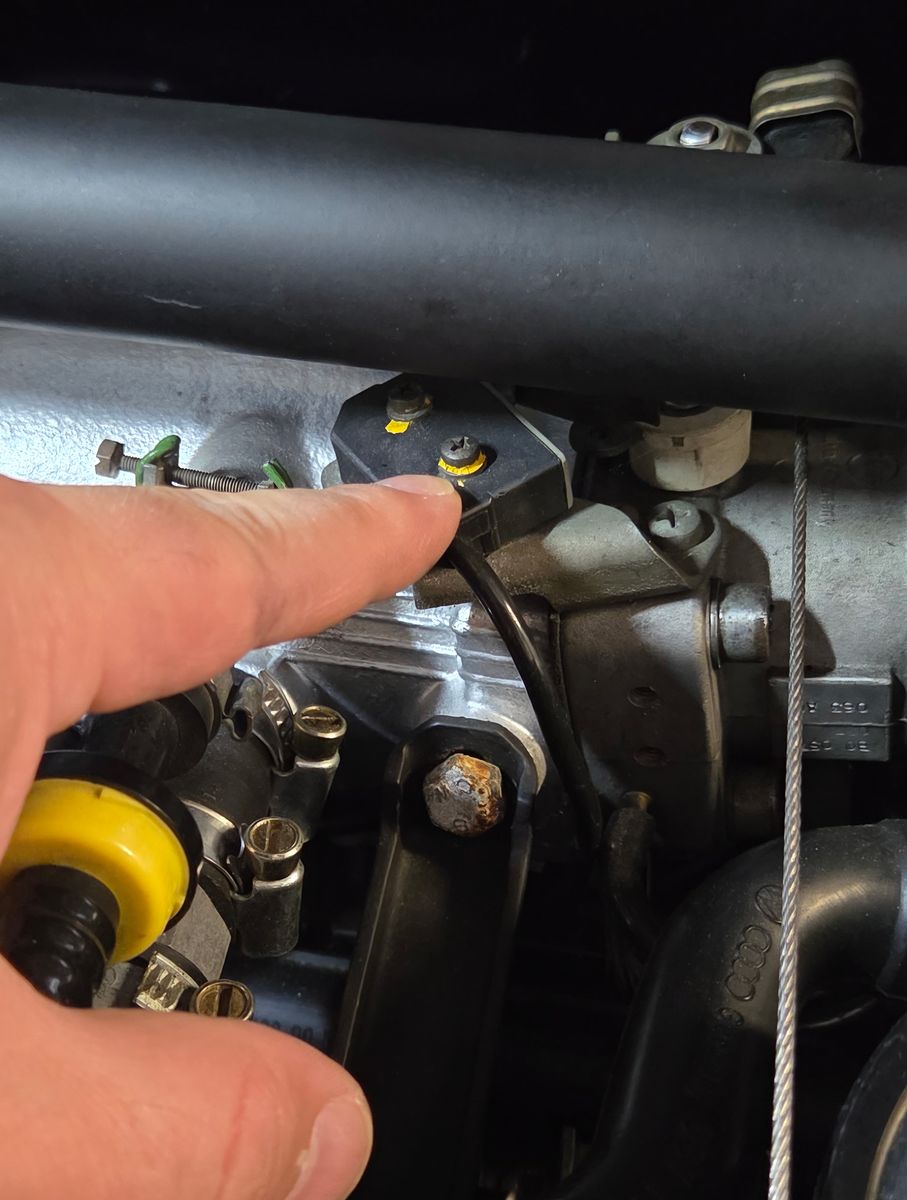

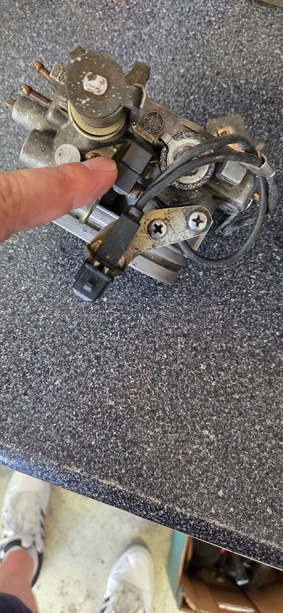

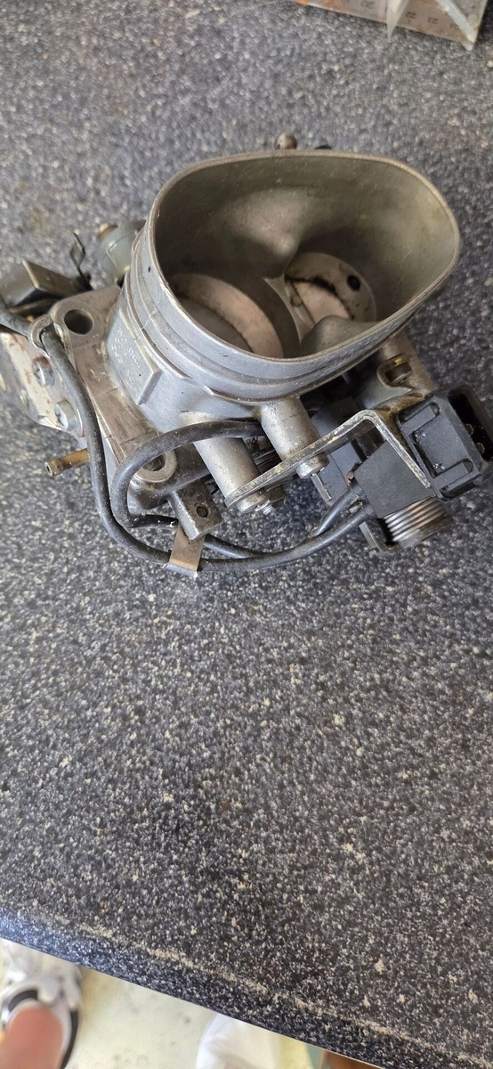

  • Eine kurze Anleitung was was ist.
    Motor
    Drosselklappe
    Mikroschalter
    Eine von 4 Schrauben. Zwei vorne und zwei hinten.
    Gaszug aushängen. Dazu das Sicherungsblech nach hinten Richtung Innenraum schieben.
    Das wird recht fest sein aber lösbar.
    An alle Schrauben kommst du problemlos indem du vorher den Ansaugschlauch entfernst.
    Dazu die Schellen am jeweiligen Ende lösen.

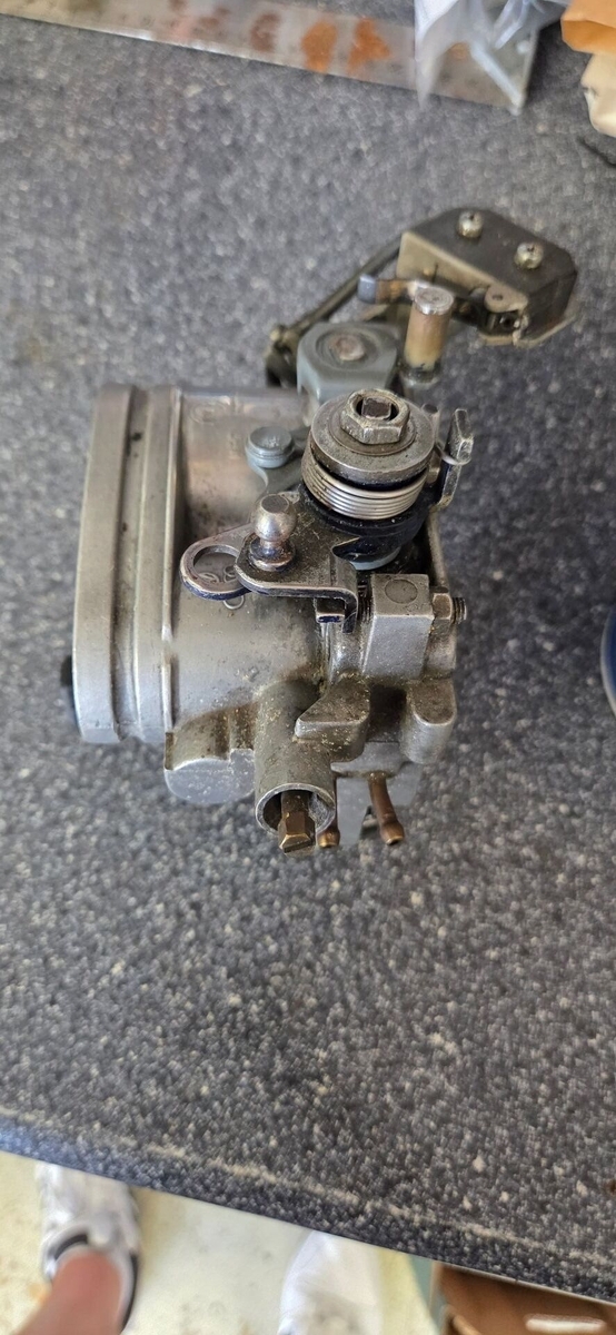

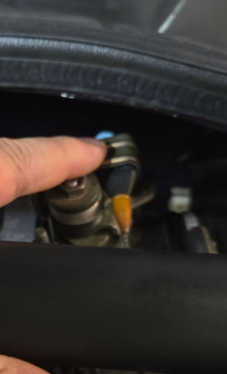

  • Guten Morgen,
    habe das gute Stück gerade aus der Garage geholt, und es fuhr erstaunlich ruhig. Die Drosselklappe habe ich auch gefunden ;)
    Habe mal kurz ein Video gemacht. Wenn er sich im Stand "gefangen" hat, läuft er ganz gut. Sobald man das Gas wegnimmt und er "ins Standgas geht" kommen gerne mal die Ruckler aus dem Video. Manchmal geht er dabei auch gleich ganz aus.
    Nun kann ich da oben einen Schalter sehen, aber da rührt sich nix. Den unteren Schalter kann man so nicht sehen. Vllt. erkennt der ein oder andere Experte hier ja noch etwas mehr. Ehrlich gesagt, sehen die Drosselklappen im Netz gegen die verbaute optisch sehr gruselig aus. Oder täuscht das?
    Danke und sonnige Grüße
  • Ich bleibe dabei. Da ist nichts kaputt, sondern nur das Standgas nicht richtig eingestellt.
    Wenn deine Werkstatt das nicht hinbekommt, musst du dir eine neue Werkstatt suchen. Grund für das verstellte Standgas ist ein ausgehärteter O-Ring an der Standgasschraube.
    Der Leerlaufregler arbeitet hörbar richtig. Einzig der Hebel vom oberen Schalter schaut etwas verbogen aus.
    Wenn der Rest von deinem Cabrio so ausschaut wie das Stück von der Ansaugbrücke was man im Video sieht, dann herzlichen Glückwunsch zu dem tollen Cabrio.
