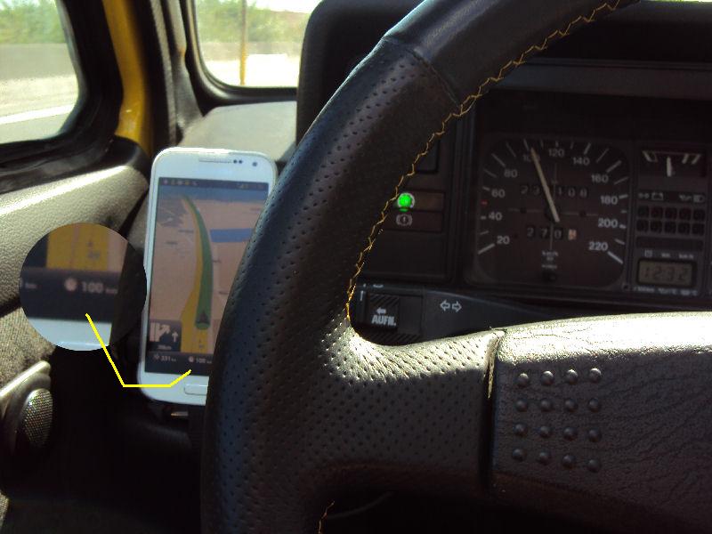

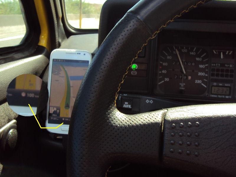

  • Sorry, ich habe nie 195/45 gefahren immer nur 195/50.
    Und meine Abweichung mit dem roten Ritzel und den 195/50R15 war ca. 8-10km.
    Nach Wechsel auf das Beige war bei GPS 100km/h der Tacho auf 102km/h.
    Siehe hier <klick>
