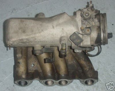

    Ich habe heute nochmal den Fächerkrümmer ausgebaut da ich nochmal etwas einschweißen möchte. Da ist mir aufgefallen dass auf der Unterseite der Ansaugbrücke ein Loch ist..
    Gehört das so? Ich denke doch nicht, oder. Das Loch ist ca. 8mm groß und hat soweit ich sehen kann kein Gewinde drin.
    Hab mal ein Bild aus dem Internet eingefügt. Da ist zumindest die Kontur des Loches unten rechts zwischen Zylinder 1 und 2 drin.

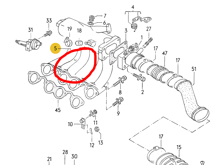

    Das Loch hier:
    Da muß ich jetzt lügen. Habe gerade keine Brücke zugänglich.
    Das das eine Funktion hat ist mir nicht bekannt - sieht herstellungsbedingt aus und stellt meiner Meinung nach keinen Defekt dar.

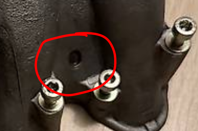

    Auch hier ist das zu sehen:
    Scheint also original zu sein

  • Hallo Phönix,
    auf deiner Zeichnung ist es allerdings auf der Oberseite. Bei mir sitzt es direkt über dem Krümmer.
    Es sieht tatsächlich original aus. Allerdings frage ich mir was der Sinn dahinter ist. Letztendlich ist das ein 8mm Loch wo von der Unterseite der Ansaugbrücke ohne Luftfilter gezogen wird. Noch dazu warme Luft vom Krümmer.
    So richtig erschließt sich mir der Sinn dahinter nicht..

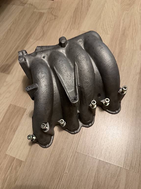

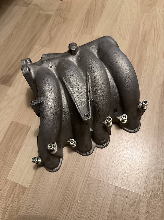

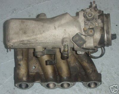

  • bei meiner schaut das auch so aus wie bei der von Markus verlinkten.
  • Wenn das Loch zu wäre dann würde es also erst brennen wenn die Saugbrücke oberhalb pfützenmäßig vollgelaufen ist und das Benzin erst DANN an den Seiten runterläuft. Somit würde man den Motorbrand etwas verzögern wenn man es zumacht.
