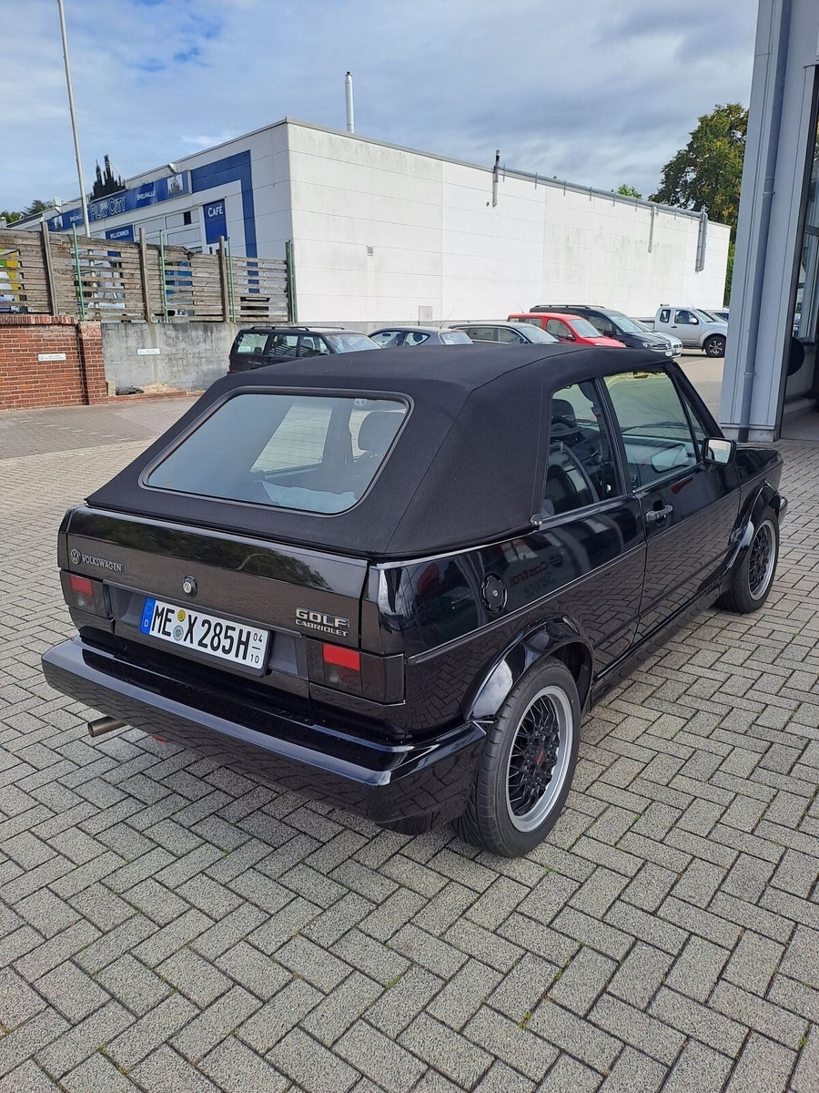

    Das aktuelle Cabrio ist ein schwarzer 1er Sportline von 1991 und ca. 153.000km.
    Ich habe es vor gut einem Jahr zufällig bei Mobile (frisch eingestellt) gesehen und spontan hingefahren, angeschaut und gekauft. Es wurden vom Vorbesitzer schon einige Dinge erneuert wie Zahnriemen, Krümmer, Tankrohr und diverse andere Kleinigkeiten.
    Von mir wurden Ölwechsel (Motor & Getriebe), Verteilerkappe/Finger/Zündkerzen, Bremse hinten erneuert, der Kaltlaufregler entfernt, das Schaltgestänge instandgesetzt, Originalräder besorgt und montiert, Schalter für Rückfahrlicht, Blaupunkt Radio mit DAB+ inkl. neuer Lautsprecher hinten und der Kühlergrill geändert (Original mit Scheinwerferblende und Fernscheinwerfer habe ich aber noch falls ich irgendwann mal wieder alles original haben möchte).
    Im Winterschlaf wurde noch der Scheibenrahmen instandgesetzt und der Stoßfänger vorne lackiert weil der Vorbesitzer damit an seinem Garagentor hängengeblieben ist.

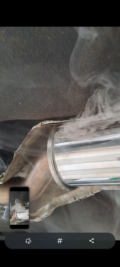

    Zusätzlich habe ich vor ein paar Tagen die Abgasanlage ab Krümmer erneuert. Es ist jetzt die Novus Classicline drunter. Blöderweise hört sich alles trotzdem irgendwie noch blechern/rasselnd an obwohl alles neu ist. Werde da morgen nochmal nachschauen.

    Wegen dem Rasseln: verändert sich das Geräusch wenn der Motor bzw. der Krümmer warm ist? Das war damals bei Meinem so, der hatte einen Riss. Im kalten Zustand klang der wie ein Traktor 🙈 Hast Du den originalen Krümmer wieder eingebaut oder direkt einen Fächerkrümmer genommen?

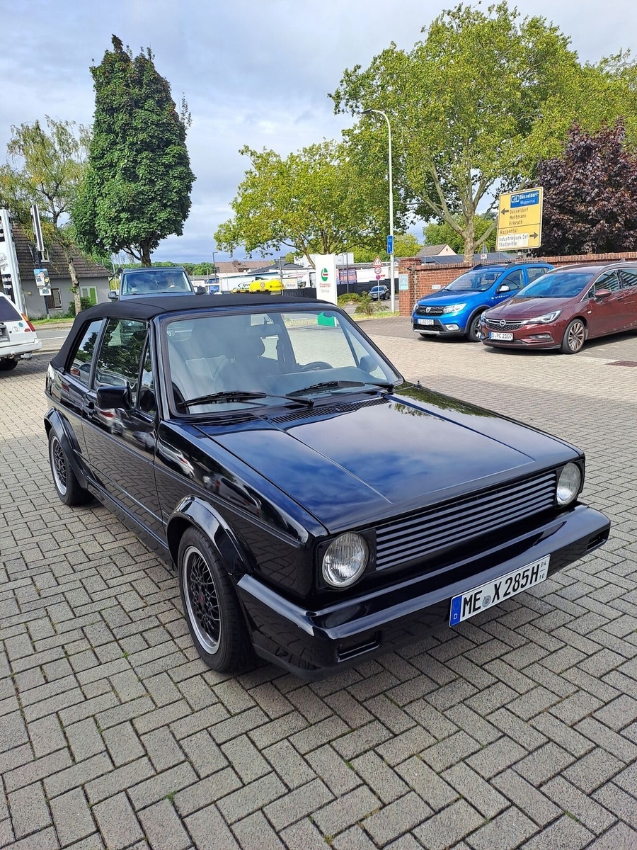

    Ich würde ggf. nur noch den Grill austauschen, der gefällt mir leider gaaar nit. Wenn's bei der Einzelscheinwerferoptik bleiben soll, der GTI Grill passt hervorragend zu dem schwarz.
  • Servus. Zumindest einen Kühlergrill mit Emblem würde ich noch montieren/besorgen...besser noch, weil original halt, ein DSW.

  • Wegen dem Rasseln: verändert sich das Geräusch wenn der Motor bzw. der Krümmer warm ist?
    Beim kalten Motor ist es etwas stärker. Ich meine, dass das Geräusch eher unterm Fahrzeug aus KAT-nähe kommt. Der KAT ist ja aber neu und der Krümmer wurde laut Vorbesitzer vor ca. 2-3 Jahren erneuert (kein Fächerkrümmer). Der alte KAT war definitiv am Flexrohr undicht, aus mehreren Teilen zusammengebastelt und der Halter am KAT fehlte.
    Mir gefällt ein Grill mit Emblem grundsätzlich auch besser, ich war mir aber nicht sicher welcher Einzelscheinwerfergrill ohne Anpassungen passt und habe mich dann erstmal für den günstigsten entschieden. Den originalen DSW-Grill mit Scheinwerfern und -blende habe ich gut aufbewahrt falls ich den dann doch mal wieder montieren möchte. Ist ja in ein paar Minuten wieder zu ändern. Mir gefällt die Einzelscheinwerferfront besser aber das ist ja Geschmacksache...
  • Also wenn die Geräusche im kalten Zustand deutlicher zu hören sind als im Warmen, würde ich durchaus auf den Krümmer(bereich) tippen, zumindest war das damals bei meinem das Problem. Vielleicht drückt er die Abgase ja an 'ner defekten Dichtung vorbei.
    Im Wiki ist eine Anleitung für den Umbau auf den dreiteiligen Grill, da muss eigentlich gar nix angepasst werden (außer unten diese zwei Muttern eingesetzt werden 👍🏼). Bin auch lange mit Einzelscheinwerfern rumgefahren.
  • Undichtigkeiten an Krümmer und Abgasrohr bzw Undichtigkeiten vor dem Kat hat immer erhöhter Spritverbrauch, unrunder/unsaubere Lauf und "ruckeln" zur Folge. Erkennt man auch unter anderem an dunklen Zündkerzen.
  • Im Wiki ist eine Anleitung für den Umbau auf den dreiteiligen Grill
    Cool danke... das werde ich bei Gelegenheit auf jeden Fall in Angriff nehmen. Erstmal muss ich aber die nervenden Geräusche der Abgasanlage beseitigen.

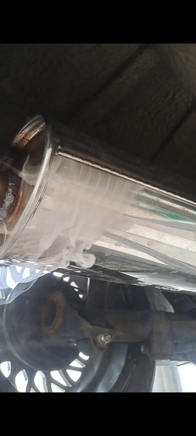

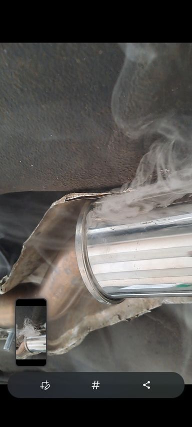

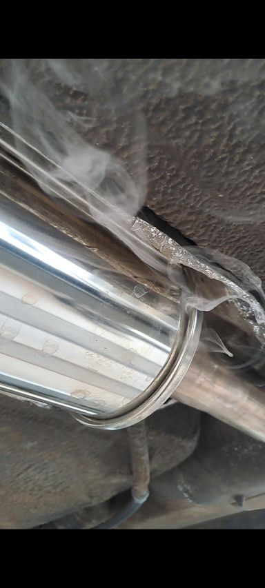

  • Zur Lokalisierung der Undichtigkeit im Abgasstrang hab ich mal ne nebelmaschine ins endrohr gehalten... Und siehe da die neuen Schalldämpfer (Novus Classicline) selbst sind undicht. Sowohl ESD (Bild 1) als auch MSD (Bild 2+3) 8|  :cursing:
    Im Video sieht man richtig wie es an mehreren Stellen rausströmt aber die Datei ist zum anhängen zu groß.
    Ich könnt im Strahl kotzen...
    Am Montag werde ich das erstmal bei Novus beanstanden. Sollte ja nicht sein, dass die neuen Schalldämpfer so undicht sind. Zumal es auch irgendwann Probleme bei der AU hinsichtlich Lamba-Wert geben könnte.
    Am Krümmer, der Dichtung zum KAT und am KAT selbst war aber erstmal kein Nebel zu sehen obwohl das Rasseln eher aus dieser Richtung kommt... Vielleicht reicht auch der Druck der Nebelmaschine nicht aus...?

    für den Motorlauf sind alle Undichtigkeiten NACH der Lambdasonde unrelevant.
