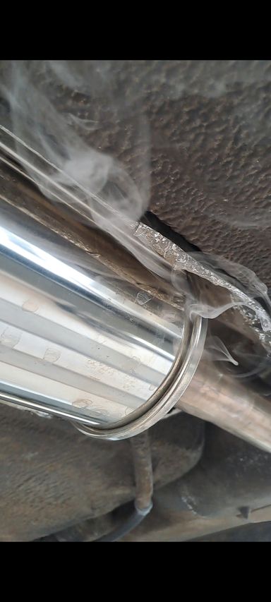

Zur Lokalisierung der Undichtigkeit im Abgasstrang hab ich mal ne nebelmaschine ins endrohr gehalten... Und siehe da die neuen Schalldämpfer (Novus Classicline) selbst sind undicht. Sowohl ESD (Bild 1) als auch MSD (Bild 2+3)
Im Video sieht man richtig wie es an mehreren Stellen rausströmt aber die Datei ist zum anhängen zu groß.
Ich könnt im Strahl kotzen...
Am Montag werde ich das erstmal bei Novus beanstanden. Sollte ja nicht sein, dass die neuen Schalldämpfer so undicht sind. Zumal es auch irgendwann Probleme bei der AU hinsichtlich Lamba-Wert geben könnte.
Am Krümmer, der Dichtung zum KAT und am KAT selbst war aber erstmal kein Nebel zu sehen obwohl das Rasseln eher aus dieser Richtung kommt... Vielleicht reicht auch der Druck der Nebelmaschine nicht aus...?

Wegen dem Rasseln: verändert sich das Geräusch wenn der Motor bzw. der Krümmer warm ist?
Beim kalten Motor ist es etwas stärker. Ich meine, dass das Geräusch eher unterm Fahrzeug aus KAT-nähe kommt. Der KAT ist ja aber neu und der Krümmer wurde laut Vorbesitzer vor ca. 2-3 Jahren erneuert (kein Fächerkrümmer). Der alte KAT war definitiv am Flexrohr undicht, aus mehreren Teilen zusammengebastelt und der Halter am KAT fehlte.
