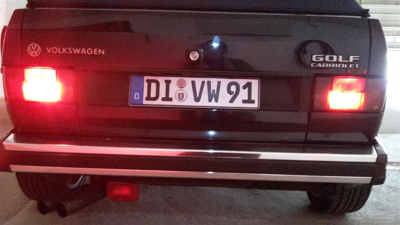

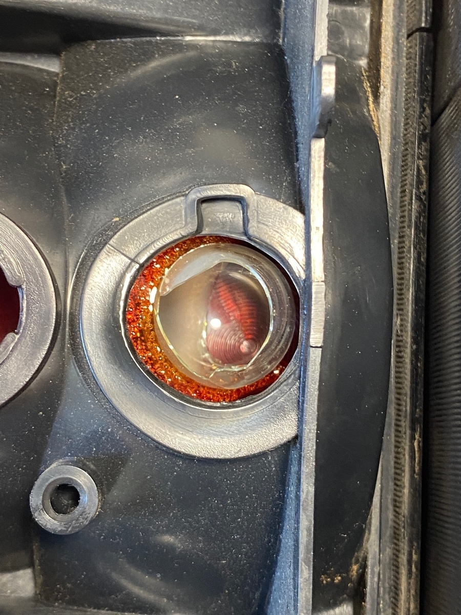

    mit großem Schrecken musste ich kürzlich feststellen, dass meine Rückleuchten, genauer die Streuscheibe der Bremslichter, geschmolzen sind - beidseitig!
    Beim Ausparken habe ich einer hinterrücks liegenden Schaufensterscheibe bemerkt, dass beide Bremslichter ausgefallen sind.
    Seltsam, dabei war ich erst vor kurzem bei der HU. lange ist es zum Glück noch nicht so. ist ja nicht ganz ungefährlich ohne Bremslicht zu fahren.

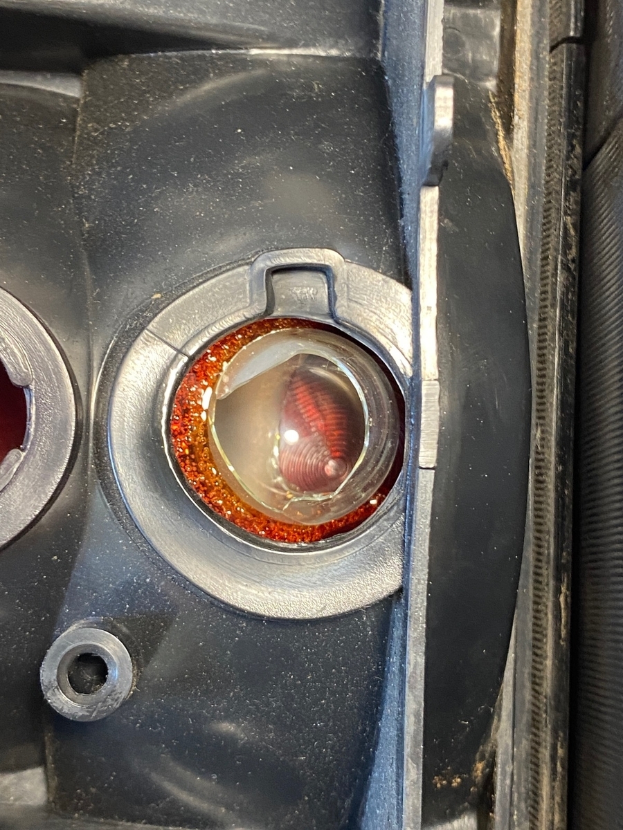

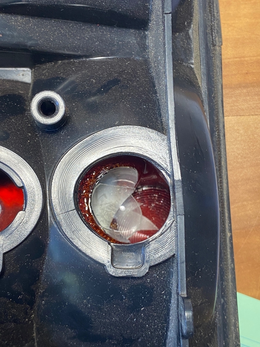

    Beim Herausnehmen des Lampeträgers kamen mir direkt Glasstücke entgegen und ich merket schnell, dass die halbe Glühbirne noch in der Rückleuchte klebte.
    Es stellte sich heraus, dass der rote Streuscheiben-Einsatz in meinem dunklen Fifft-Rückleuchten geschmolzen ist und mit der Birne eine Einheit eingegangen ist.
    Vermutlich gab es aus irgendeinem Grund ein Dauer-Leuchten der Bremslichter. Keine Ahnung warum... Ich nehme an, dass das viele Plastik auf der Birne dann irgendwann dazu geführt hat, dass die Birne überhitzt hat und durchgebrannt ist.

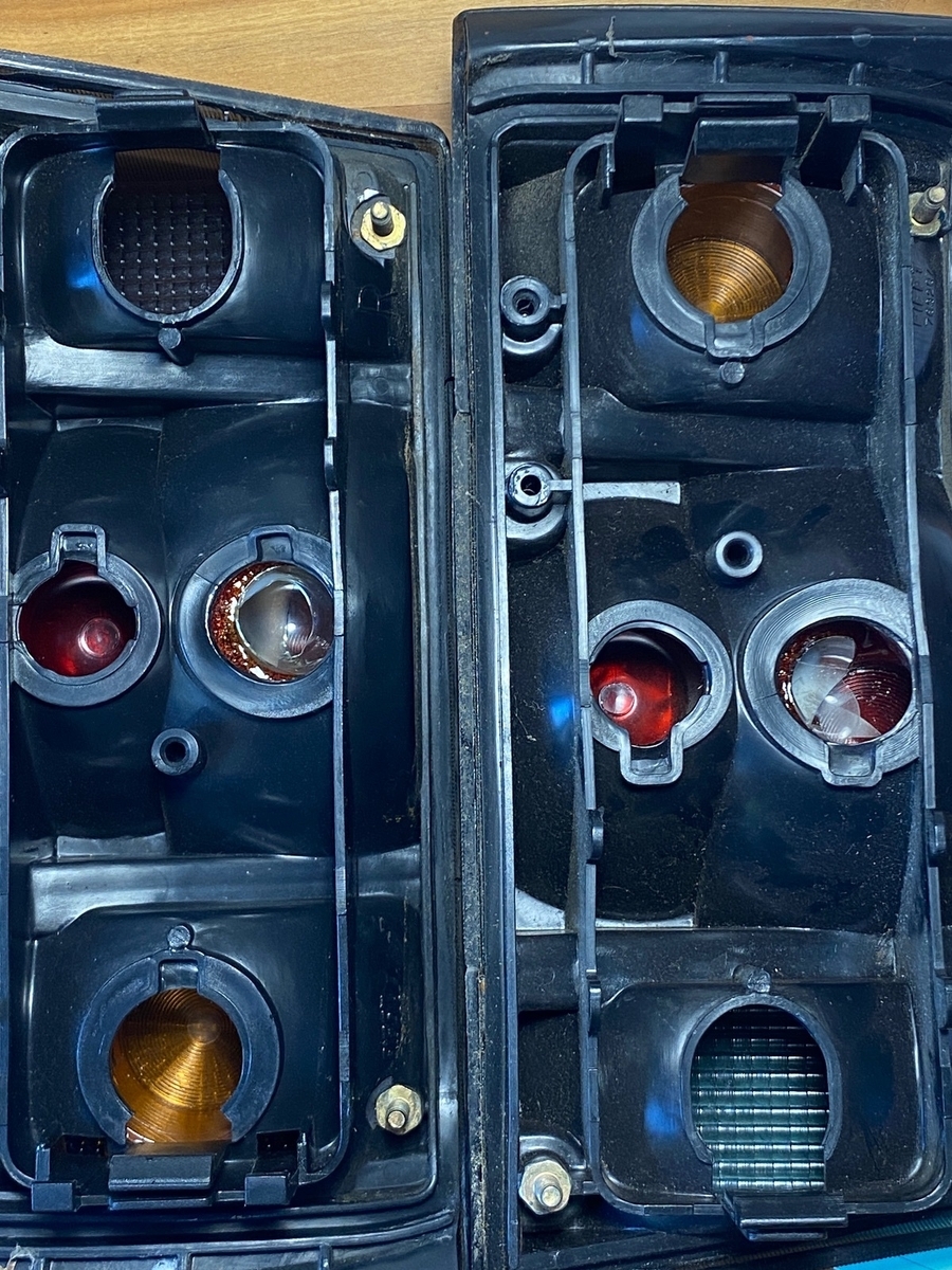

    Nach dem Ausbau der Rückleuchten, habe ich testweise eine Birne in den Träger gesteckt (beim Bremslicht): Funktioniert regelkonform, also kein Dauerlicht.
    Ursache lässt sich also nicht direkt erkennen, da es aktuell nicht auftritt.

    Die große Frage ist erstmal, lassen sich die Rückleuchten irgendwie öffnen?
    Die Schrauben auf den Bildern hab ich schon raus. Das hat nichts gebracht.
    Für mich sieht das leider verklebt aus.
    Hat das schonmal jemand versucht?
    Mit Heißluft oder einer scharfen Klinge? oder ähnlichem?
    Hat jemand Tipps und Tricks auf Lager??

  • Hallo Flopp,
    du bist nicht der Erste mit dem Problem und wirst auch nicht der letzte sein.
    Das ist ein Konstruktionsfehler. Wenn man lange genug auf der Bremse steht (Stau, Stadtverkehr) passiert das irgendwann.
    Bei meinen Fifft schon in den Nuller Jahren. Es gab dazu auch schon einen Thread, ich suche den mal.
    Beschreibung der Problembehebung folgt mit Link oder Beschreibung. Genau genommen sind die Fifft nun aber Schrott. Du wirst zukünftig (mit behobenem Fehler) also entweder Illegal unterwegs sein, oder du musst andere Rücklichter montieren.

    Ich habe die geschmolzenen Schirmchen vorsichtig in vielen kleinen Streifen aus den Rücklicht herausgeschält (aufpassen, dass der Lötkolben nicht zu tief geht, sonst trifft er die äußere Scheibe).
    Dann eine helle rote LED rein und so noch nie irgendwo ein Problem gehabt. Illegal bleibt es trotzdem.

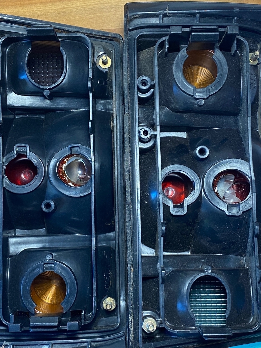

  • Ich kenne auch wenige Fifft die innen nicht zumindest angekokelt sind .
    Wie MyGolf1Cabrio schon schreibt, das Rote irgendwie rausholen und durch ein rotes Leuchtmittel ersetzen.

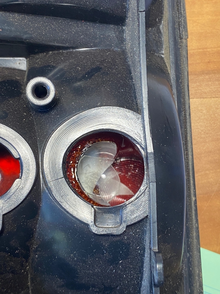

  • Ok, dann werde ich wohl oder übel die verschmolzene Kappe raus operieren müssen.

  • Deine Rückleuchten müssen nicht durch einen technischen Defekt geschmolzen sein.
    Das passiert wie auch schon vorher geschrieben wurde einfach so.
    Stop&go , Stadtverkehr , lange Ampelphase all diese Dinge .
    Wenn dann der Fuß beim warten auf der Bremse bleibt weil es eben so ist entstehen da schon ordentliche Temperaturen mit dem Ergebnis was wir hier sehen.

  • ich gehe mal der Reihe nach auf deine Fragen ein. Es bleibt aber schlussendlich deine Entscheidung was du machst. Ich mache nur Vorschläge, bzw gebe Hinweise.
    herausoperieren:
    Mit Lötkolben hat den Vorteil, dass es keinen "Staub" gibt, der dann überall in der Rückleuchte hängt. Mir fehlt aktuell die Idee, wie man den Dreck dann wieder rückstandslos raus bekommt.
    Mit Lötkolben und dünne lange Zange gibt es keinen Schmutz.
    Dachte vielleicht mit Wasser ausspülen oder mit Druckluft vielleicht.
    Vielleicht ist Lötkolben doch die bessere Variante - hab nur nicht so Lust auf die Plastikdämpfe. aber werde irgendwie für Abluft oder Durchzug sorgen.

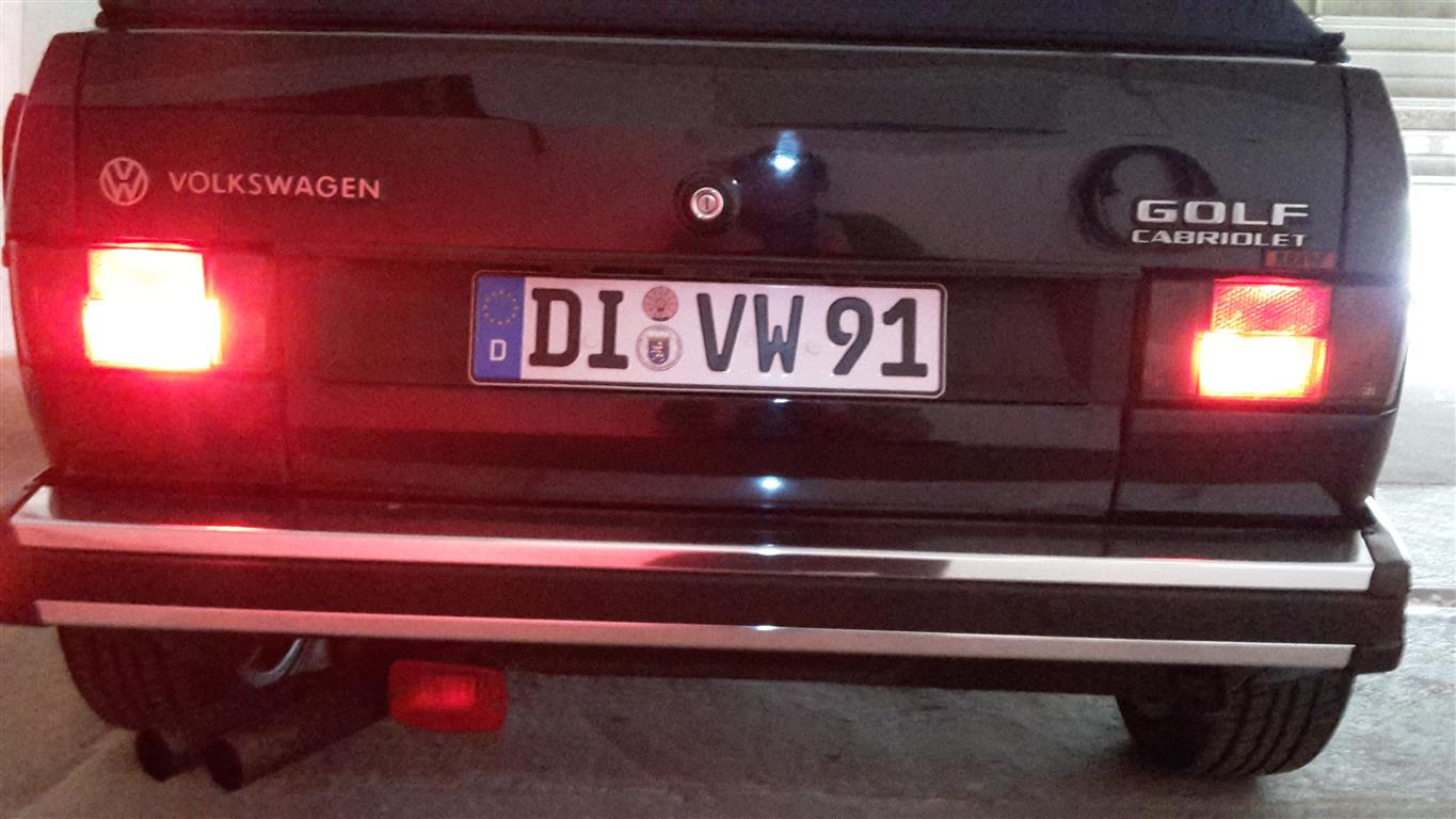

  • Mit Rückfahrlicht hatte ich noch nie Probleme.
    Ich habe mal gesucht und die letzte LED Variante habe ich 2015 gekauft. Ich weiß noch, dass die im alten Forum damals von jemand empfohlen wurde ( ulridos ?)
    Ein Bild von damals habe ich noch. Die hellere ist die aktuell verbaute LED. Leuchtet nun endlich so hell wie das Bremslicht bei modernen KFZ.
    Ich kann mal versuchen ein Bild der LED zu machen. Aber ob es genau diese LED nach 10 Jahren noch gibt?
