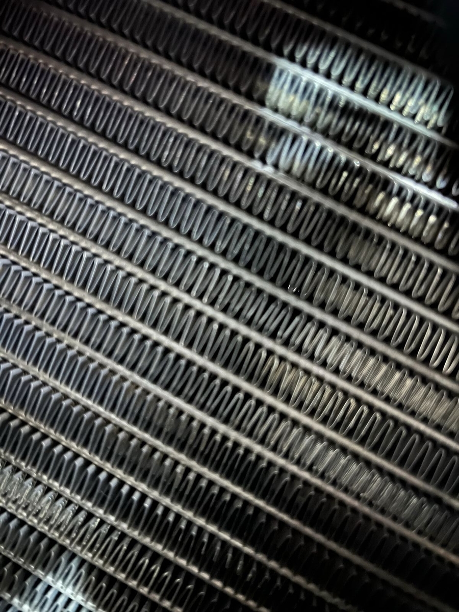

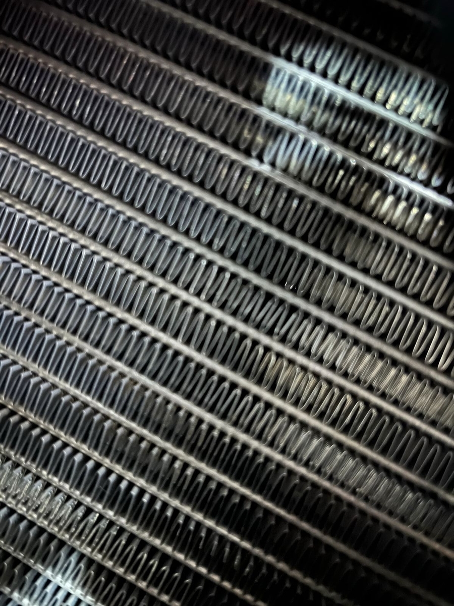

Und auch VW verbaute ab Werk häufig die Ausführung mit den flachen Wasserkanälen.... im Zubehör bekommt man meist die mit billigem Rohr, sprich schlechtere Leistung.
Der normale & serienmäßige 2H-Kühler bei mir war Rohr, der Kühler von VW für Klima/Hänger mit der gleichen Größe hat die flachen Kanäle.
