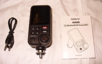

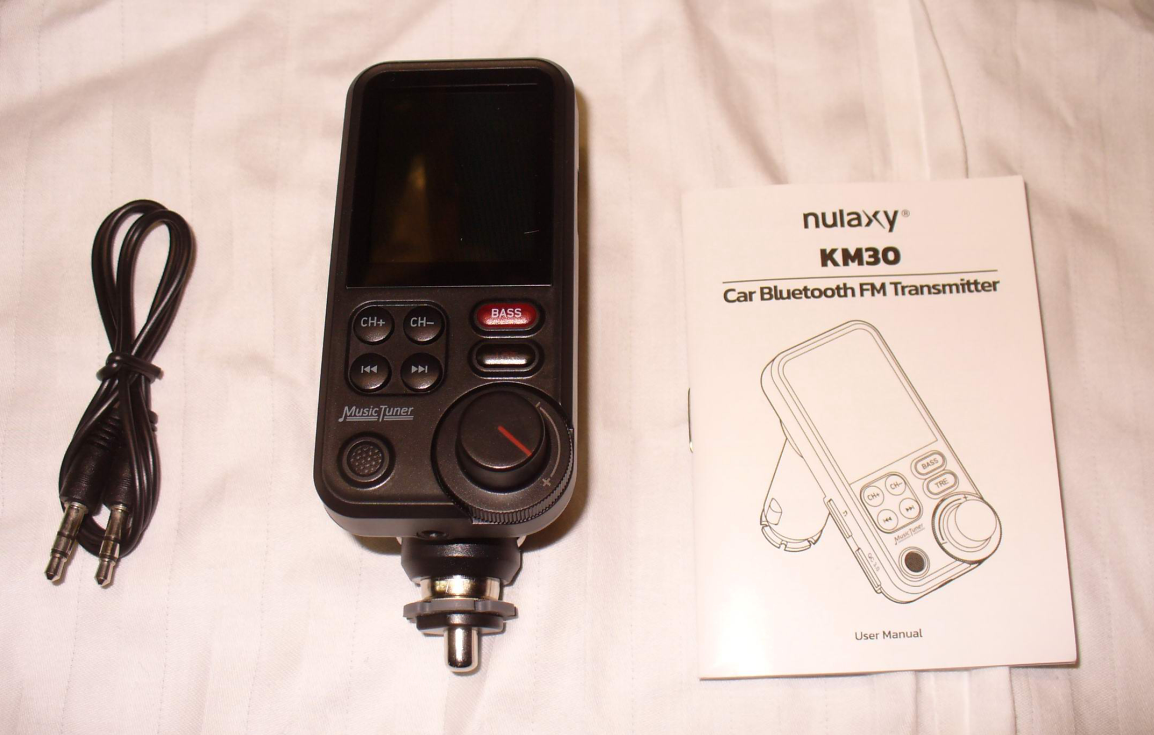

  • Leider funktioniert das nicht so richtig gut, da immer wieder Störfrequenzen rein kommen oder es rauscht.
    Ich habe im DAF einen FM-Transmitter mit einstellbarer Sendefrequenz und noch ein paar weitere Extras wie Equalizer und und und - da bleiben keine Wünsche offen
    Funktioniert völlig störgeräuschelos und man kann sich mit jedem Gerät damit verbinden - da rauscht auch nix
    Meine Empfehlung:
    Auch mag ich das Ding nicht im Zigarettenanzünder
    Wenn man statt Ziggi-Dosen-Stecker 2 Kabel anlötet kann man das Teil auch unsichtbar ins Handschuhfach verbannen
    Wenn man nicht schon eine Dose im Handschuhfach hat :saint:
    Ein paar weiterführende Links:
    Nulaxy Bluetooth Adapter Auto, Starkes Mikrofon FM Transmitter Auto Bluetooth mit 1,8-Zoll-Farbbildschirm für Freisprechanrufe, unterstützt QC3.0-Lade-, Höhen- und Bassmusik-Player - KM30
    Nulaxy Bluetooth Adapter Auto, Starkes Mikrofon FM Transmitter Auto Bluetooth mit 1,8-Zoll-Farbbildschirm für Freisprechanrufe, unterstützt QC3.0-Lade-, Höhen-…
    www.amazon.de
