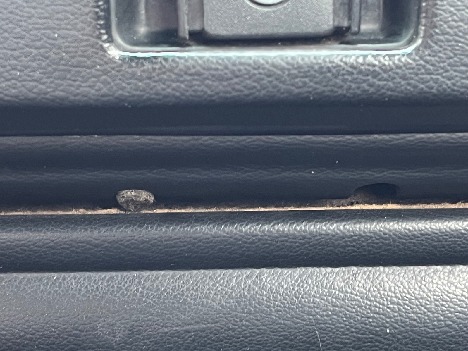

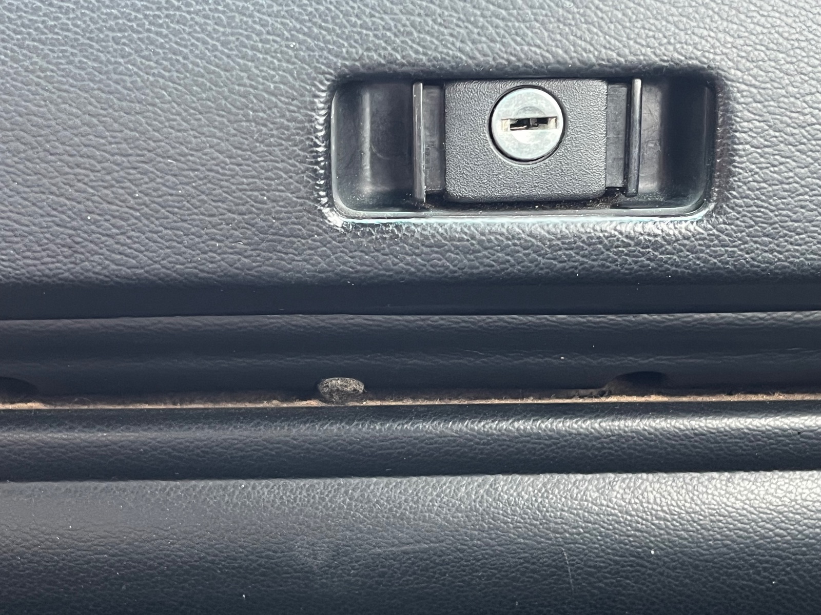

  • Bei meinem Classicline hat sich der Filzstreifen zwischen an der Kante des Knieschutzes unterhalb des Armaturenbrett braun verfärbt/ ausgeblichen. Das das nicht so schön aussieht, möchte ich einen neuen schwarzen Filz anbringen.
    Wo bekomme ich passenden Ersatz?
  • Ich habe schon mehrfach das weiche Band von einem selbstklebenden Klettband genommen. Das schaut genauso aus und funktioniert.
    Die Breite habe ich nicht mehr in Erinnerung. Lieber ein paar mm breiter wie zu schmal.
  • Ich habe da Moosgummi zwischen. Alternativ geht auch ein sogenanntes "Wickelband" aus dem Elektrikbereich, z. B. von Coroplast.
  • Weichen Filz mit Kleberücken habe ich genommen. Ich glaube bei Tedox habe ich es gekauft, da bin ich mir aber nicht ganz sicher
  • Vicloon Filzgleiter Selbstklebend, 3 Rollen Filz Selbstklebend(120 * 10cm /120 * 5cm /120 * 2cm), Starke Filzstreifen Stühle und Möbelfüße, Schneiden Sie jede Form, Schwarze Möbelgleiter
    Möbelgleiter aus Filz mit starker Haftung für eine längere Haltbarkeit, Filz, selbstklebend, für Möbel, Stühle, rutschfest, Filz, Zuschnitt jeder Größe,…
    amzn.eu
    Hält bei mir seit mehreren Jahren einwandfrei.

    Oder aber auch die vereinfachte Methode ohne das Ganze ausbauen zu müssen , mit einem dicken schwarzen Filzstift einfach schwärzen , bei mir an der Kniestrebe siehts genauso aus , werde das selbst mal probieren , hatte ich so schon öfter angewand , es sieht zumindest mal etwas besser aus . Da ich auch Modellpferde Painte , hab ich dafür genügend Material da . Lg Katrin

    Schwarz anmalen geht natürlich, habe ich auch schon gemacht aber der Kleber wird spröde und der Streifen fladdert irgendwann da rum. Dann lieber ne Stunde für Ausbau, sauber machen und Einbau investieren.
  • Der originale Klebestreifen ist ja nur im vorderen Bereich ausgeblichen. Du könntest theoretisch den Streifen abziehen und 180 Grad drehen und wieder drauf. Im Bereich Handschuhfach hatte ich den Streifen erneuert aber auf der Fahrerseite nur gedreht

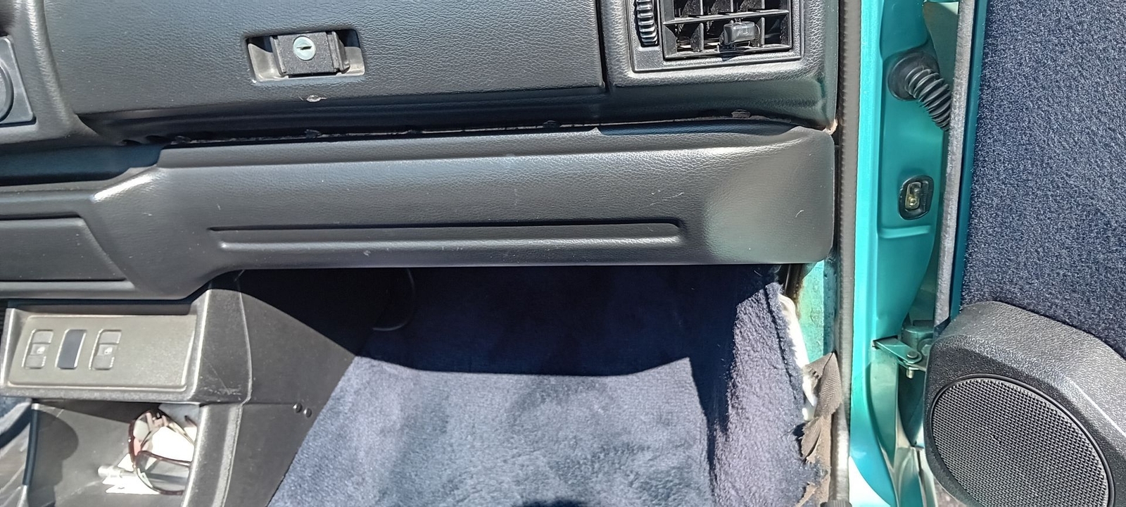

    Ich möchte hier keinem zu nahe treten, aber auch diese Sache sehe ich am Cabrio von Katrin ( @ Acapulco Golf 1 ) !
    Da wurde vom Vorbesitzer auch wohl schnell und unbedacht/unbedarft mal die Kniestrebe " Zickzack" rausgerupft. Dazu der Teppich seitlich zur Tür ebenfalls schnell mit rausgezerrt. Sieht unschön aus. Wer kann es richten ?
