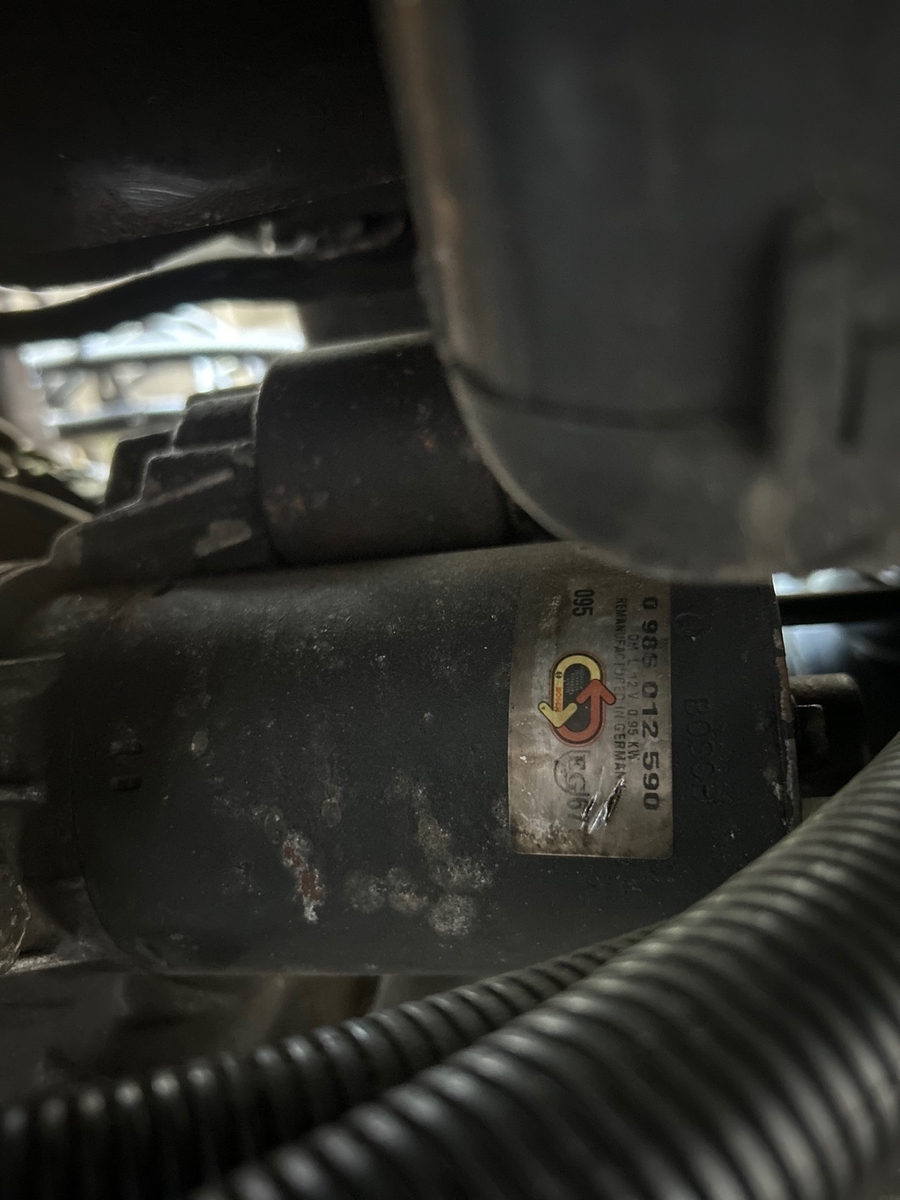

Hey,
hab es jetzt schon öfters gehabt das beim Schlüsseldreh nur ein „Klack“ höre. Nach 3-4x Zündschlüssel drehen, dreht der Anlasser dann. Anlasser defekt? Wenn ja, welche neuen könntet ihr empfehlen, wenn nein, was kann ich prüfen 😅

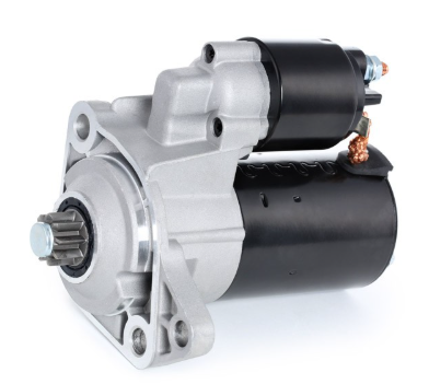

Magnetschalter am Anlasser, für die Reparaturfreudigen.
Ansonsten: https://www.motointegrator.de/artikel/651168…h-0-986-017-830
Was muss man beim Magnetschalter machen?

Magnetschalter-Defekte sind meist eine Folge zu geringer Batteriespannung während des Anlassvorgangs. Im Magnetschalter ist oben eine Kontaktplatte aus Kupfer. Wenn die Batteriespannung nicht ausreicht, drückt der Magnet im Magnetschalter die Platte nicht mehr mit voller Kraft nach oben und so schließen diese Kontakte nicht mehr sauber. Anfangs bilden sich noch Lichtbögen, die die Kontakte dann komplett verbrennen, und schließlich es macht eben nur noch "klack". Eine rechtzeitig getauschte Batterie und saubere Anschlüsse sind da die billigere Lösung.

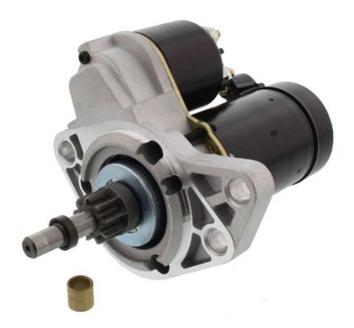

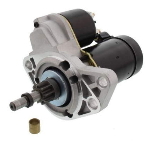

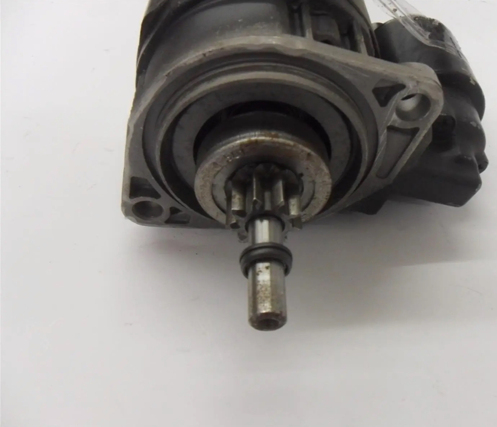

Hinweis: Anlasser ALTER Bauweise haben in der Getriebeglocke eine Widerlagerbuchse die man erneuern konnte. Machte in den wenigsten Fällen wirklich Sinn.
Anlasser NEUERER Bauform benötigen KEIN Widerlager mehr - die haben ihre Strandmuschel gleich dabei.
Auch wenn die Optik nicht mit deinem jetztigen Anlasser übereinstimmt - funktioniert trotzdem.
Nur so als Hinweis...

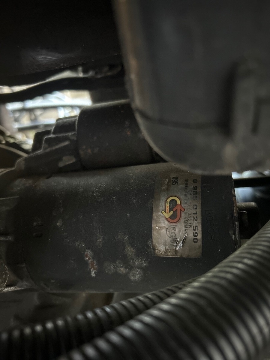

Danke für die Infos. Morgen schau ich mir das Teil mal an, alles reinigen und dann gucken was er macht. Da bei dem Anlasser „
REMANUFACTORED in Germany“ steht geh ich davon aus, das der auch schon einige Jahre auf dem Buckel hat
