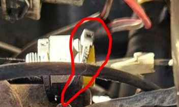

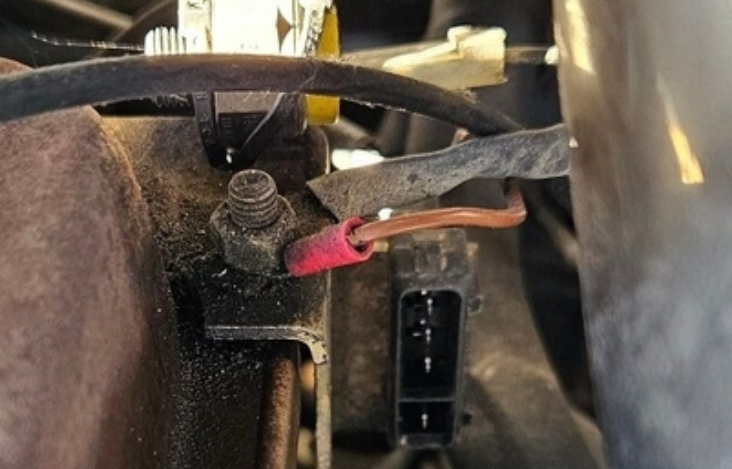

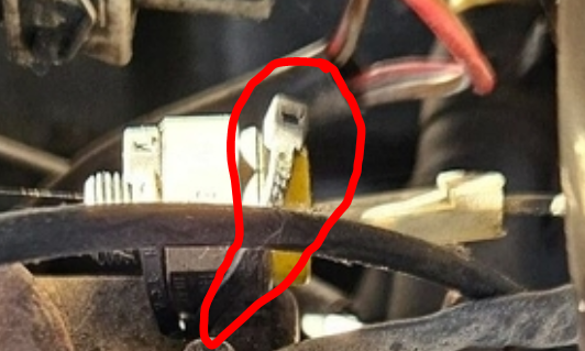

    Was ist das für ein Kabelschuh-Trick ? Den kenne ich noch nicht und diese Bauform gehört da auch nicht hin:

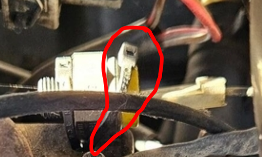

    Das hier kommt mir auch skandinavisch vor - ist das was eingequetscht ?
    Da ist auf jeden Fall was im Argen
    Kriegen wir davon noch ein Seitenfoto ?
    3 Mal editiert, zuletzt von PHÖNIX (19. April 2025 um 23:10)

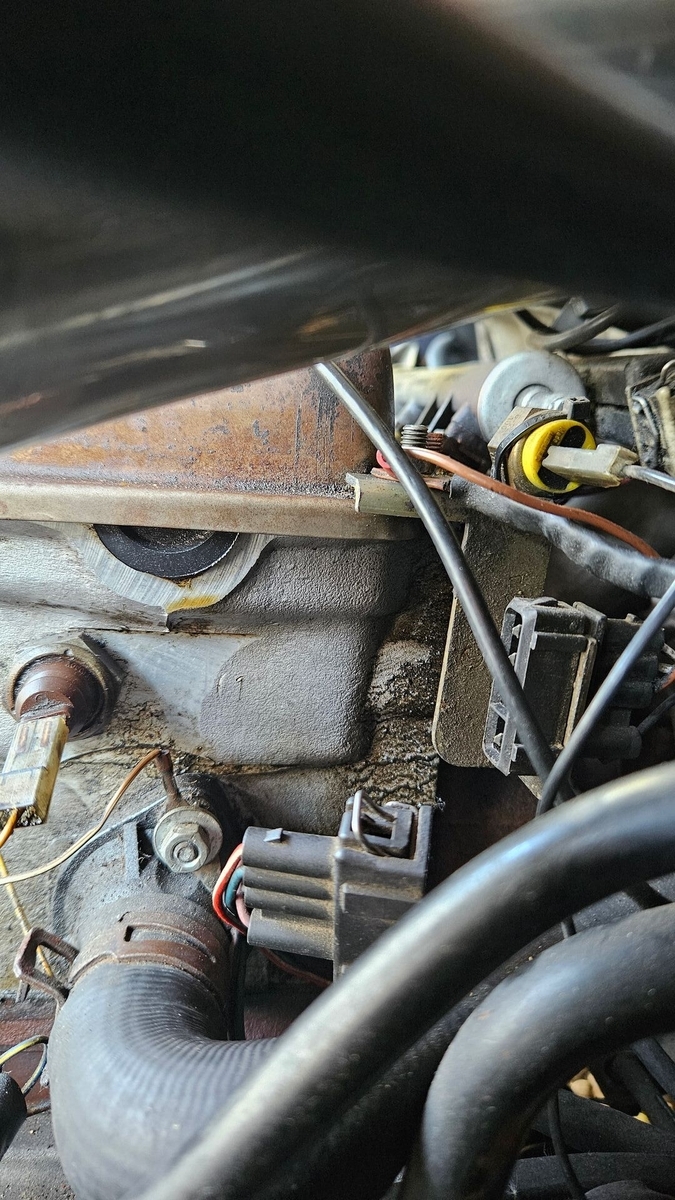

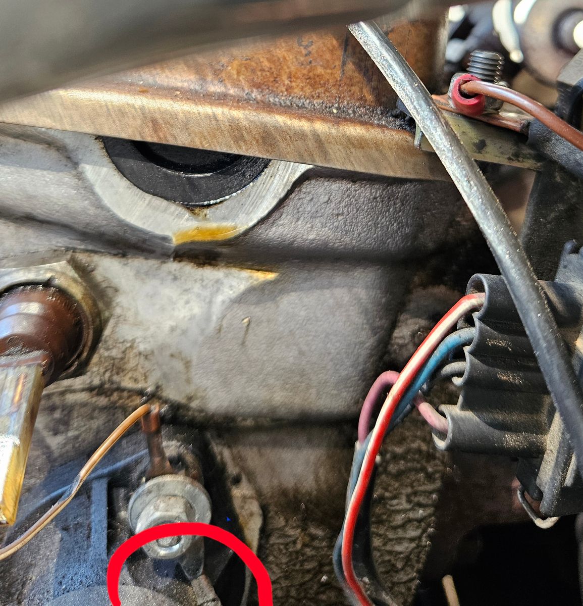

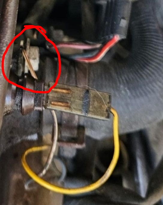

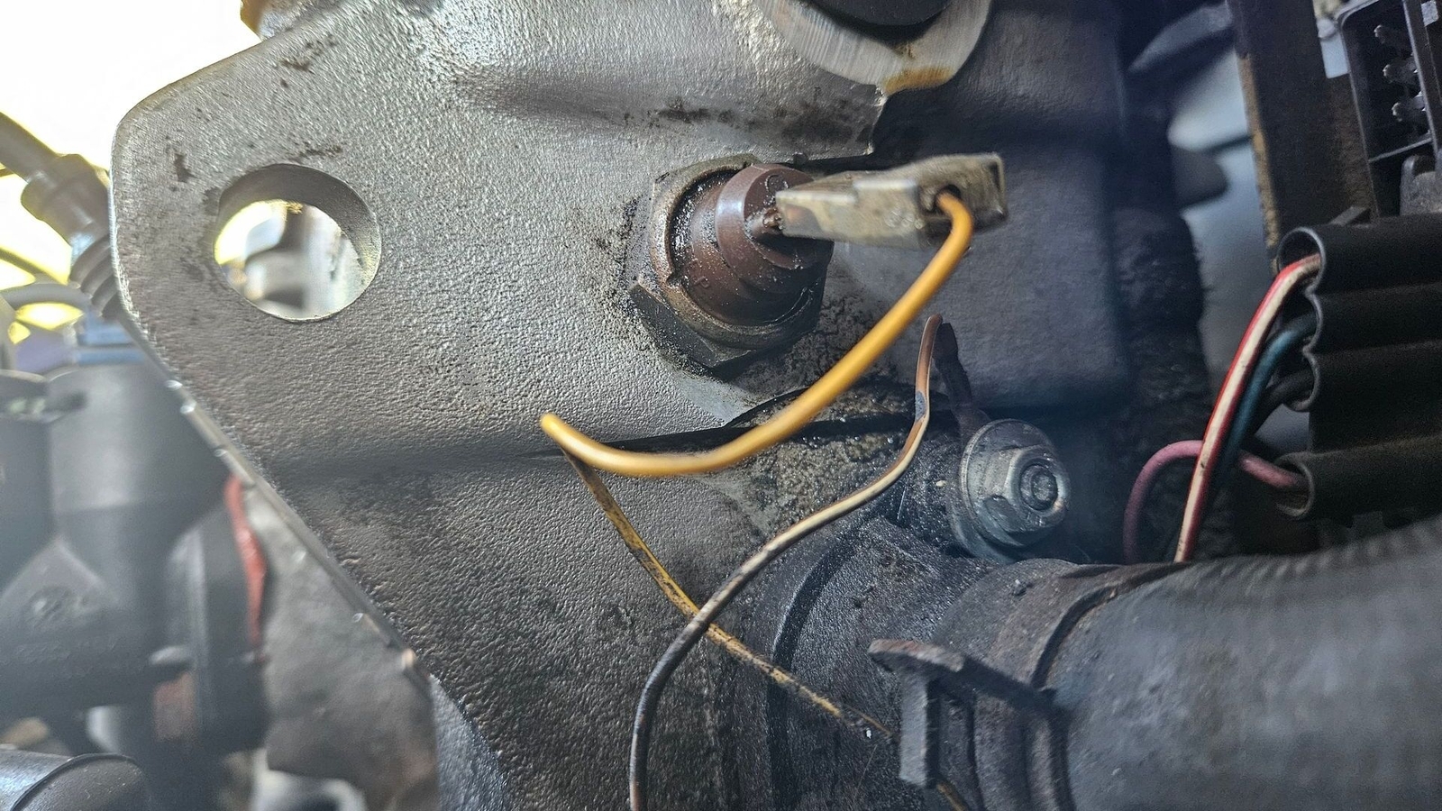

  • Kein Problem, an Fotos scheitert es nicht :S Also das Kabel mit dem roten Kabelschuh kommt vom Stecker der Lambdasonde. Direkt am selben Gewinde geht ein Kabel zur Zündspule, s. Foto. Die anderen drei Kabel (gelb, braun und schwarz müssten sie gewesen sein) kommen jeweils aus einem isolierten Kabelstrang, sodass ich die einzelne Herkunft leider nicht nachvollziehen kann.
    Die Seite des Motors ist auch leider nicht ganz trocken, also etwas schmierig wie man sieht.
    Welche Kabel fehlen denn noch?
  • Hallo,
    ich vemisse ein Massekabel.
    Schau mal hier:
    Kupplung, Lenkgetriebe, Stoßdämpfer - soll Ichs wagen? - Seite 14 - Golf 1 Cabrio - Tipps & Technik - Forum Golfcabrio.de
    Punkt 3.)
    3.) das Massekabel am seitlichen Wasserstutzen. siehe Bilder von mir. Das Kabel wird gerne beim Getriebeausbau/Einbau vergessen, weil es sich unter/im dicken Kabelgewirr versteckt.
    43805-3aff6b25-jpg
  • Das müsste der hier unten sein oder nicht? Habe ich selbst vorher nicht gesehen, weil er so direkt hinten nach unten weggeht.
    wenn da die zwei Drähte Braun + Blau mir dran sind, sollte das passen.

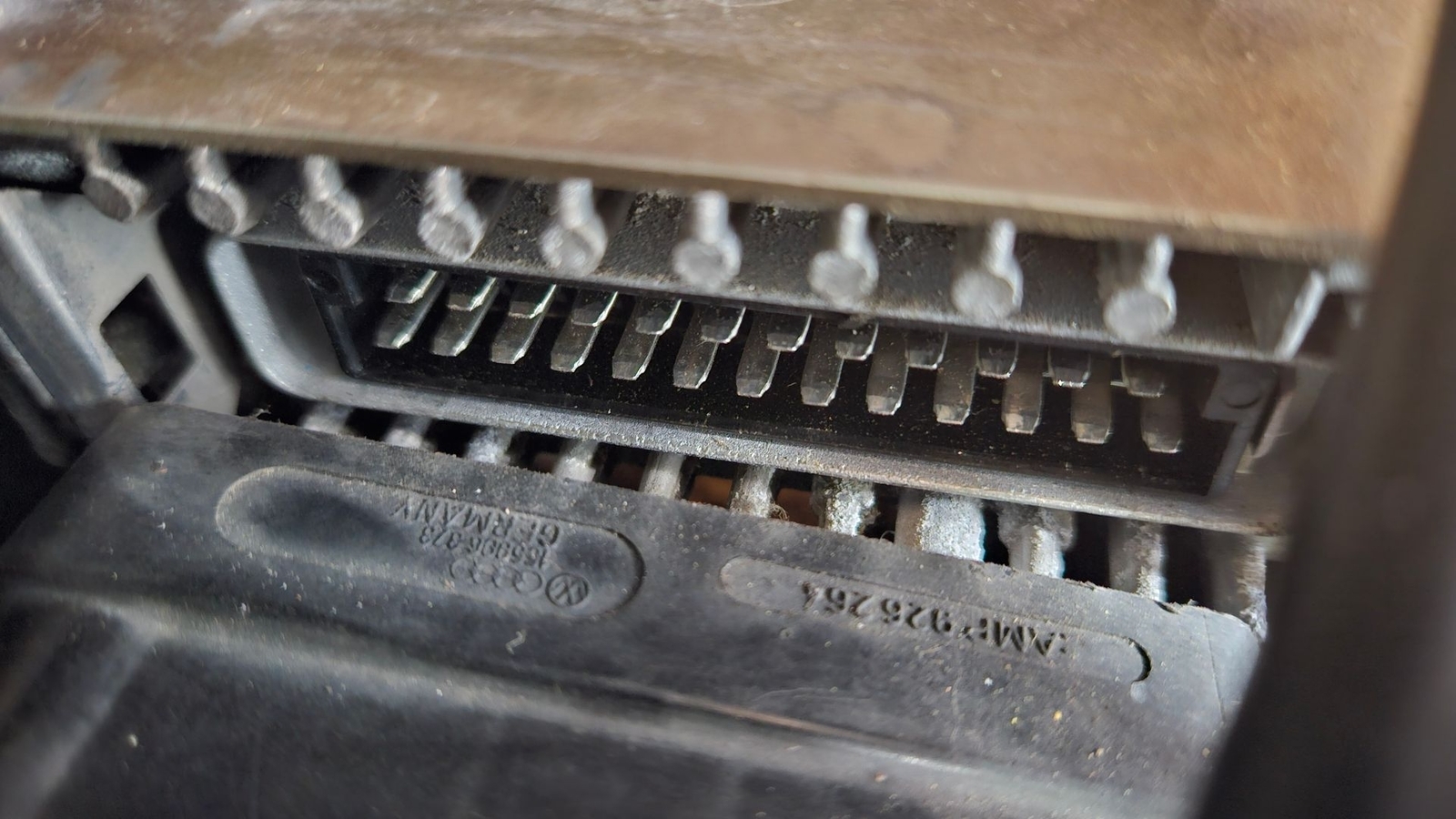

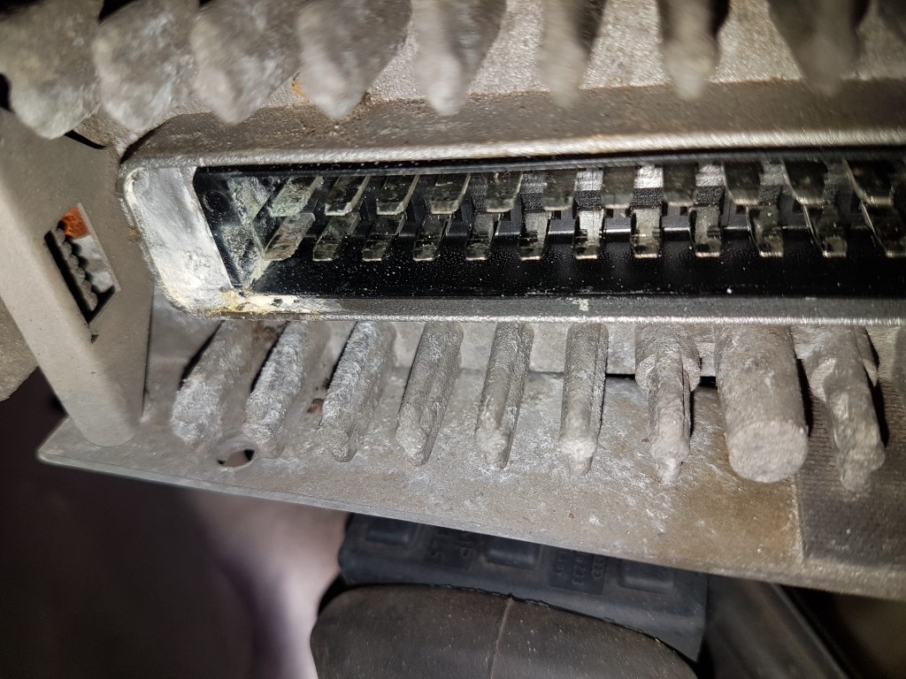

    Wie schauen denn die Stecker/Pin vom Steuergerät aus, wenn du den Stecker abnimmst.
    So soll es nicht aussehen, sondern alles schön blank.
