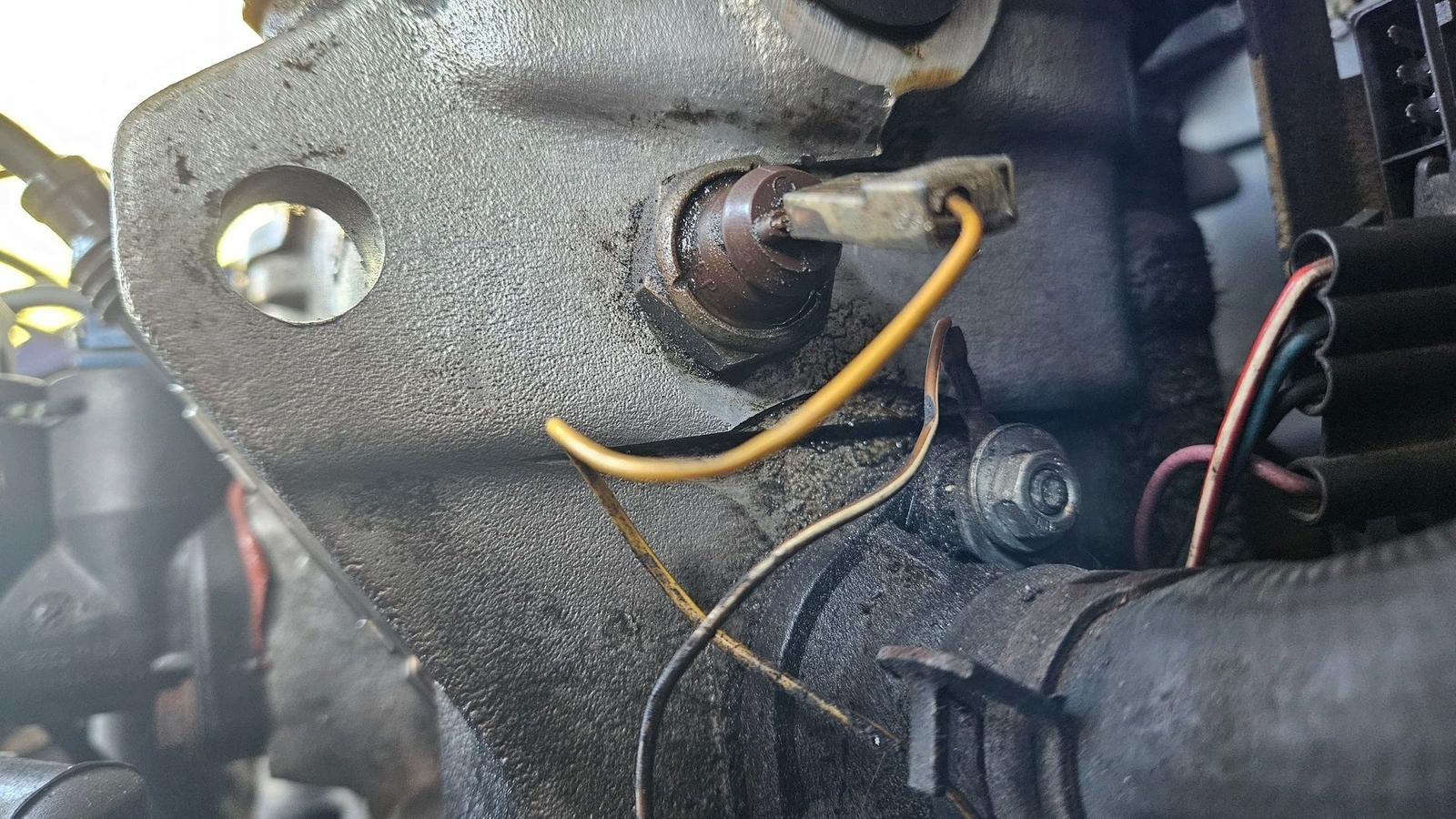

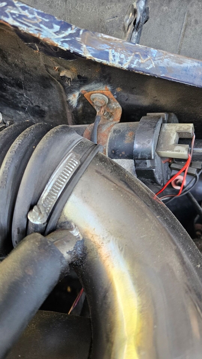

    Das Massekabel meiner Lamdasonde liegt am Ventildeckel an. Ob das richtig ist weiß ich nicht. Bin gespannt auf die Antworten der Spezis da ich meine Lambdasonde auch tauschen möchte. Die Massestelle an deiner Zündspule würde ich optimieren. Ich bin kein Elektriktriker könnte mir vorstellen das die Zündspule eine Störquelle ist.
    Laut Wiki ist der Anschluss am Ventildeckel, wie auch bei mir, richtig: Massepunkte im Cabrio – Golf 1 und Golf Cabrio Wiki

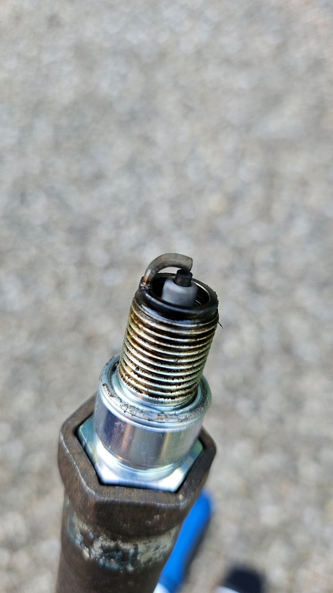

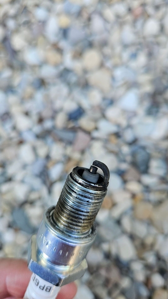

    Ich habe jetzt mal kurz am Zylinder 1 die Zündkerze rausgeschraubt. Wie auf dem Foto sah sie nach ein paar Startversuchen aus. Für das Video ist der Stecker der Lambdasensor abgezogen, blauer Tempfühler gesteckt.
    Sieht mir sehr sporadisch aus... Durch die vielen Startversuche wird die Batterie auch langsam schwächer, aber solange der Anlasser noch dreht, sollte ja eigentlich genügend Saft da sein.

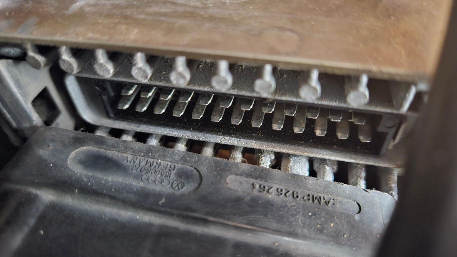

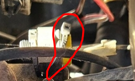

    Edit: Ach leider liefen ein paar Startversuche auch mit nicht ganz eingerastetem Steuergerätestecker...
    Es wird langsam frustrierend... Nachdem er ja vorgestern mit abgezogener Lambdasonde lief ohne auszugehen, dachte ich, dass ein Tausch der Lambdasonde eventuell die Lösung sein könnte. Als ich dann aber, wie beschrieben, den Masseanschluss der Lambdasonde und der Zündspule am Motor abgeschraubt und grob gereinigt hatte, wollte er nach dem Verschrauben aber nicht mehr richtig anspringen und sauber laufen. Nur mit gezogenem blauen Kühlmittelsensor ging es noch vernünftig. Heute wollte ich dann nur mal kurz die Kontakte/Pins vom Steuergerät, wie von MyGolf1Cabrio vorgeschlagen, prüfen. Die Pins sehen meiner Meinung nach in Ordnung aus (s. Foto). Ich wollte dann nur mal kurz checken, ob der Motor überhaupt wieder im kalten Zustand vernünftig anspringt und leider macht er das nicht mehr... Der Anlasser orgelt, teilweise brennt er auch unrund mit zu wenig Drehzahl, aber ein stabiler Leerlauf kommt auch mit abgezogenen Sensoren (blauer Sensor, Lambdasensor) nicht zustande.. Keine Ahnung, ob das jetzt noch vom Check der Lambdasonde kommt oder vom Fummeln am Steuergerätestecker heute Morgen. Da die Lambdasonde bei kaltem Motor nicht regelt, verstehe ich nicht, warum nach dem Reinigen des Massepols sich die Situation so verschlechtert hat.

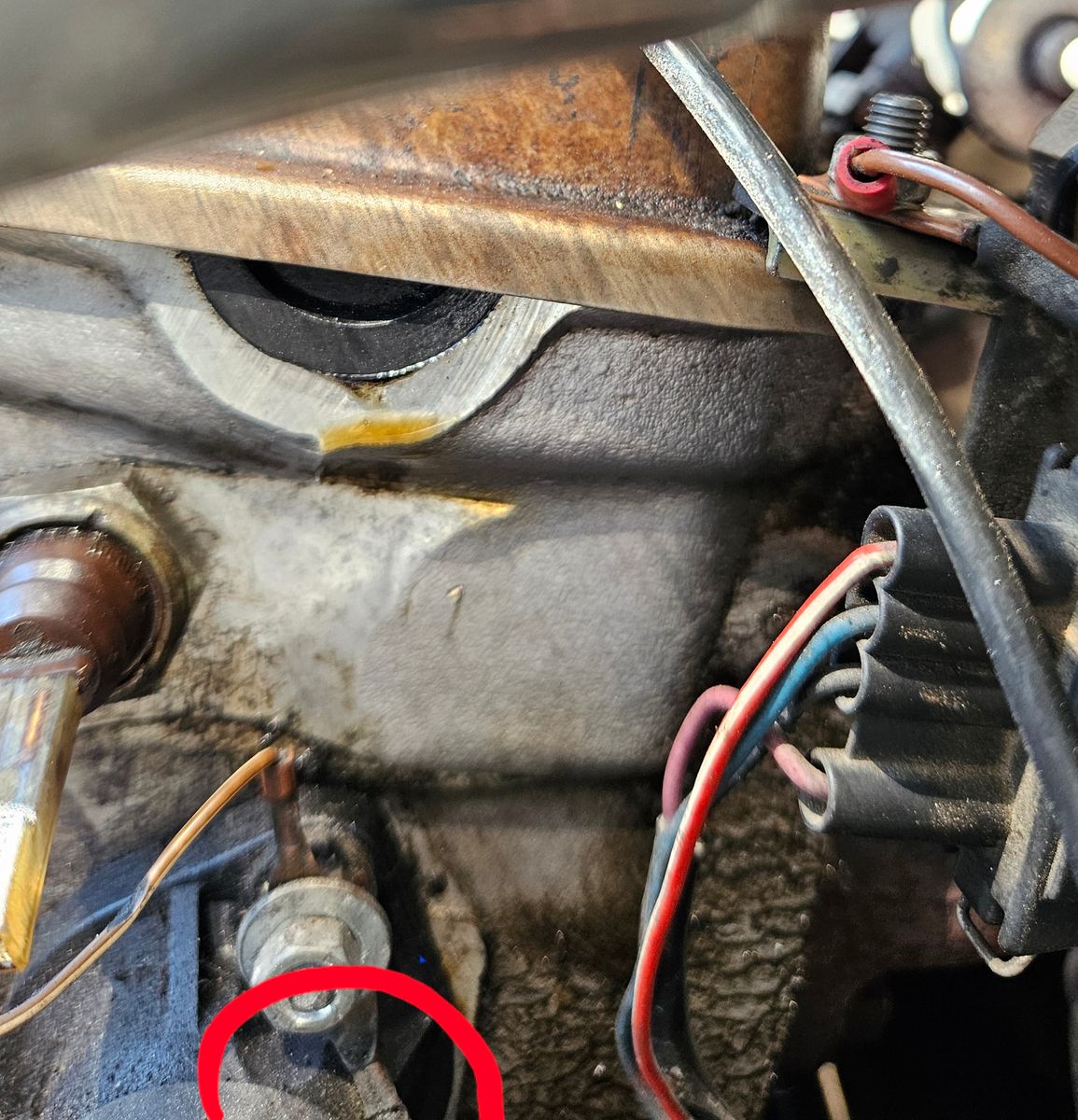

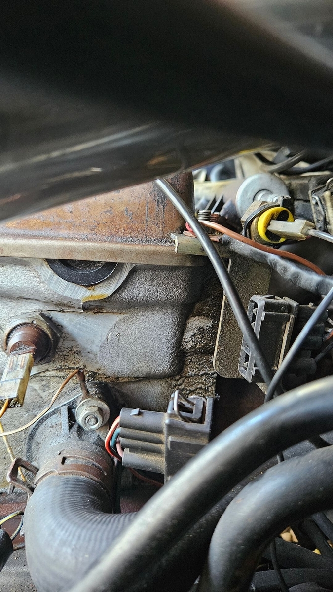

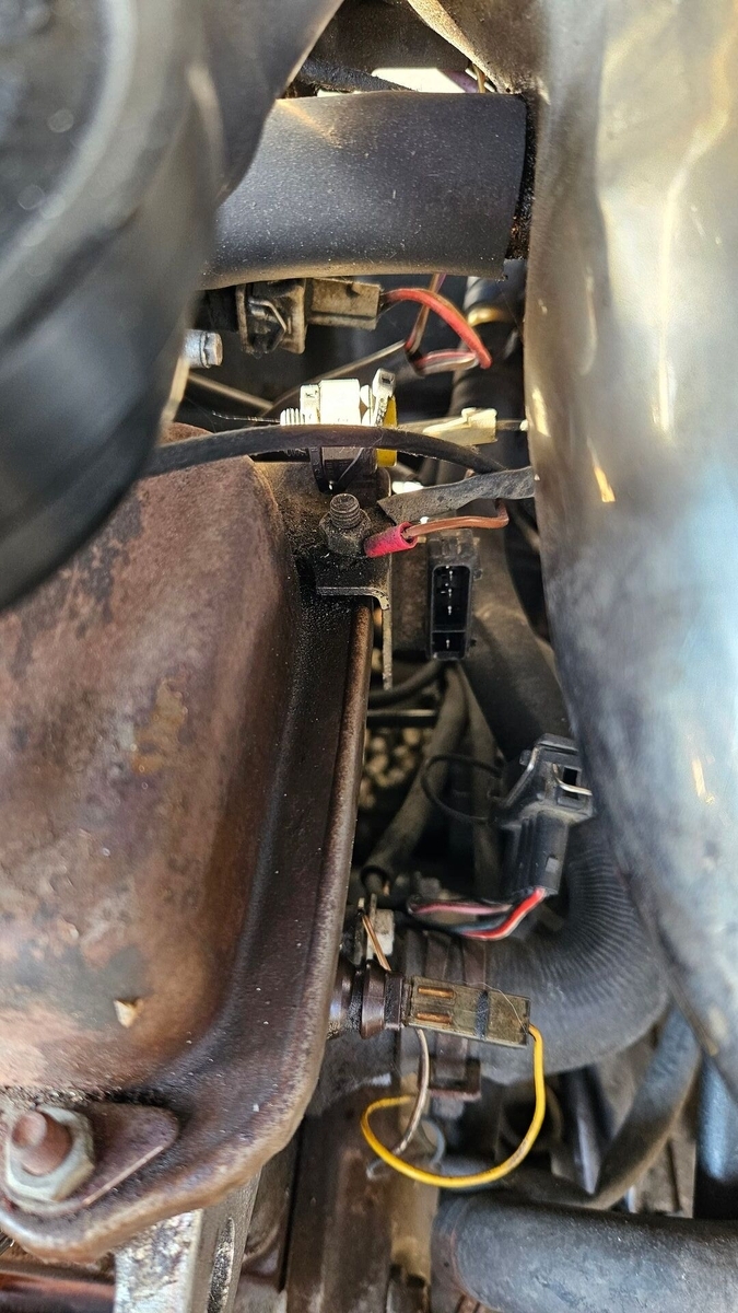

    Kein Problem, an Fotos scheitert es nicht :S Also das Kabel mit dem roten Kabelschuh kommt vom Stecker der Lambdasonde. Direkt am selben Gewinde geht ein Kabel zur Zündspule, s. Foto. Die anderen drei Kabel (gelb, braun und schwarz müssten sie gewesen sein) kommen jeweils aus einem isolierten Kabelstrang, sodass ich die einzelne Herkunft leider nicht nachvollziehen kann.
    Die Seite des Motors ist auch leider nicht ganz trocken, also etwas schmierig wie man sieht.
    Welche Kabel fehlen denn noch?

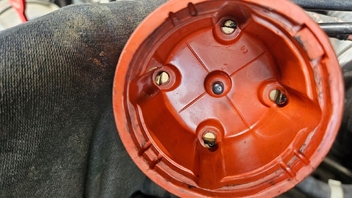

    Ich hab's heute endlich wieder geschafft, mal wieder am Cabrio arbeiten zu können. Allerdings hat der Zündverteiler gewonnen und nicht ich.. Das Teil sitzt immer noch bombenfest drin. Ich hab tagelang mit WD40 vorbehandelt, den Motor warmlaufen lassen bis er von alleine ausgeht, Vereisungsspray draufgesprüht und auch mit verschiedenem Werkzeug "draufeingeschlagen", aber außer ein paar Macken am Verteiler hat sich nix getan... Ich will eigentlich nicht noch mehr Gewalt anwenden und man kommt ja auch generell schlecht dran außer von schräg oben zu schlagen. Beim Versuch zu drehen/ziehen bewegt sich der ganze Motor mit, aber Verteiler/Motor sind quasi eine Einheit. Weiß nicht so recht, was ich noch machen soll außer gewaltvolle Zerstörung. Kennt jemand einen guten Golf-Schrauber in der Region Hannover? ;)

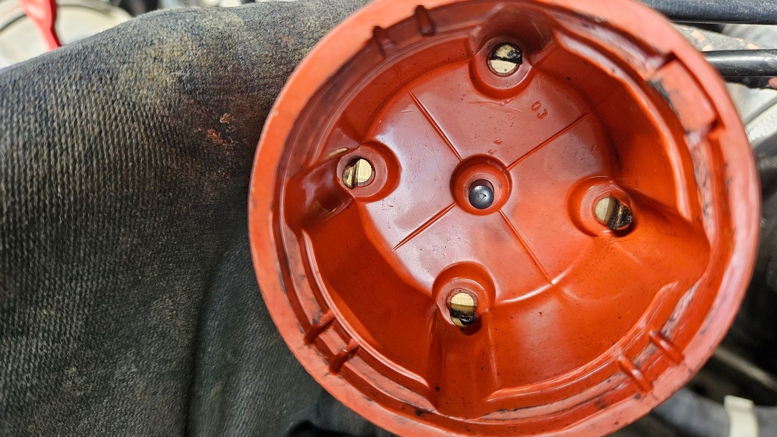

    Was mir aber beim Demontieren noch aufgefallen ist: Haben die schwarzen Stellen in der Verteilerkappe etwas zu bedeuten (s. Foto). Wahrscheinlich auch nicht positiv, aber soweit ich die Informationen hier im Forum verstanden habe, kann es auch nicht die Ursache sein, dass er zwar anspringt, aber dann nach einer Weile beim Warmlaufen ausgeht und erstmal nicht mehr anspringt bis er wieder kalt ist..
