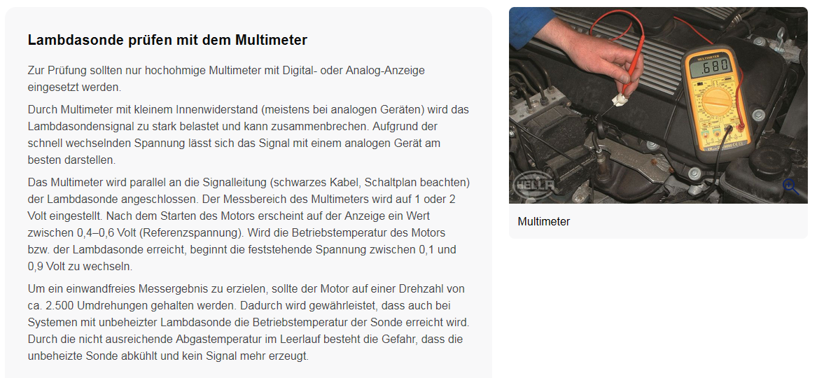

Nicht rätseln - messen...
Du ziehst den 4-poligen Stecker ab und nimmst dein Multimeter
Nimm die Signalleitung von der Sonde als Plus und das Massekabel klemmst du an den Kopf oder an den Minuspol des Akkus oder...
Lambdasonde prüfen - Defekt, Symptome, Wechseln | HELLALambdasonde prüfen | Lambdasonde defekt ✓ Lambdasonde messen ✓ Lambdasonde prüfen mit Multimeter ✓ Lambdasonde wechseln ✓ Wissen für die Kfz-Werkstatt ✓www.hella.comDas Signal muß immer hin- und herspringen - zwischen 0,1 und 0,9 Volt
Hängt das Signal an einem Wert fest ist sie träge geworden - austauschen
Springt das Signal nur noch zwischen 0,4 und 0,6 Volt hin und her ebenso
Wenn das Signal hin- und herspringt wie ein junges Karnickel so ist sie als ok zu betrachten

Mit dem Multimeter habe ich dann die Spannung zwischen dem unteren Kontakt (schwarzes Kabel vom Sensor) und dem Minuspol der Batterie gemessen. Sie lag so bei 0,8-0,85 V. Ein Springen des Werts konnte ich nicht feststellen. Kann es sein, dass das Multimeter das Springen nicht auflösen kann oder ist die Sonde wirklich hinüber? Oder kann ich noch etwas falsch gemacht haben?
Die Sonde kannst du bei diesen Werten totsicher als tot bezeichnen. Dein Multimeter kann problemlos zwischen 0,1 und 0,9 Volt auflösen - das ist sein Job. Die gemessene Spannung produziert die Sonde selbst - wenn der Wert so gut wie fest steht wurde die Produktion eingestellt.
