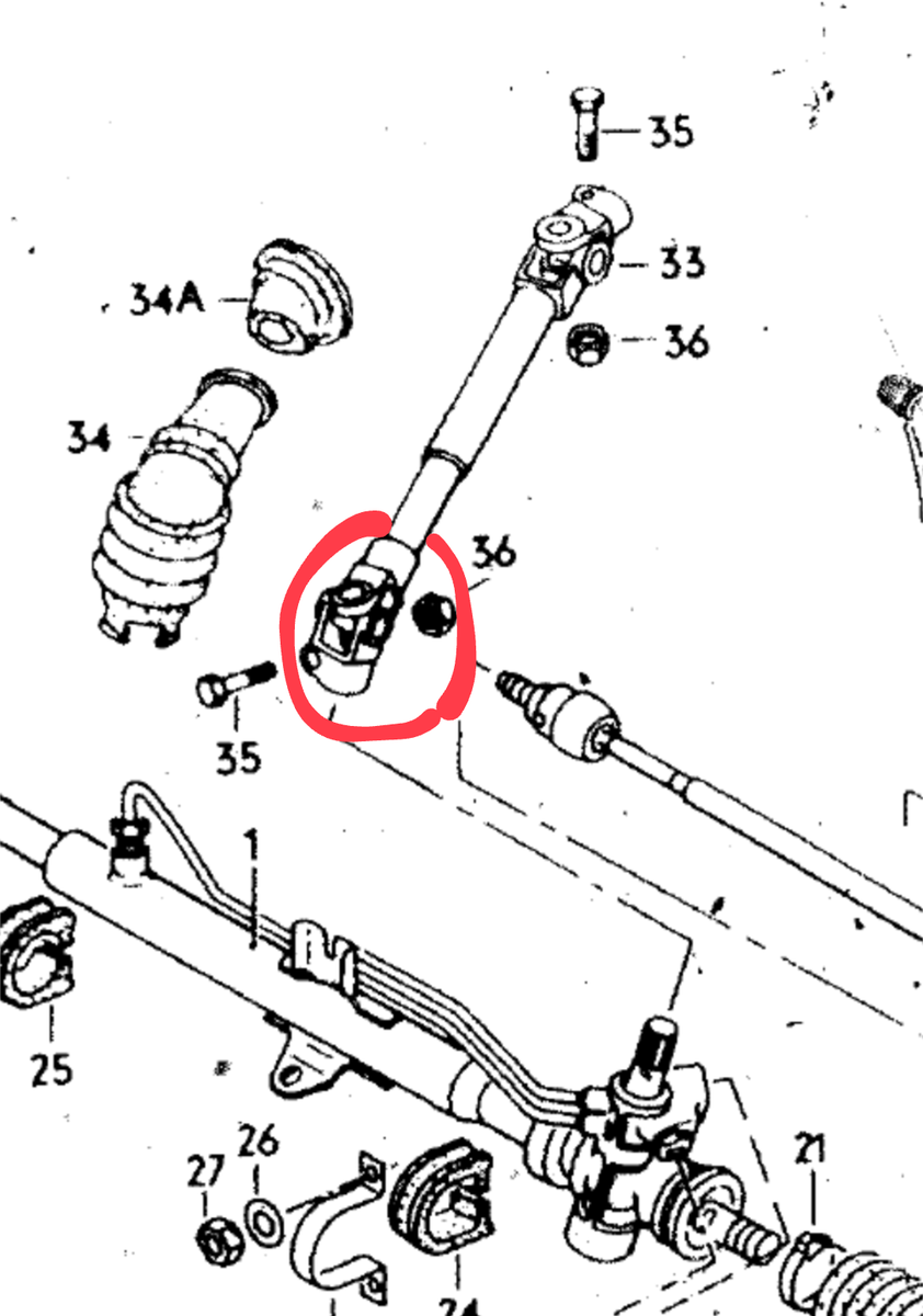

    Bei der Anleitung zum Lenkgetriebe
    Lenkgetriebe ausbauen – Golf 1 und Golf Cabrio Wiki
    Finde ich, dass sich Punkt 4, das Lösen der Spurstangen, am schwierigsten anhört.
    Wie schätzt ihr das ein?

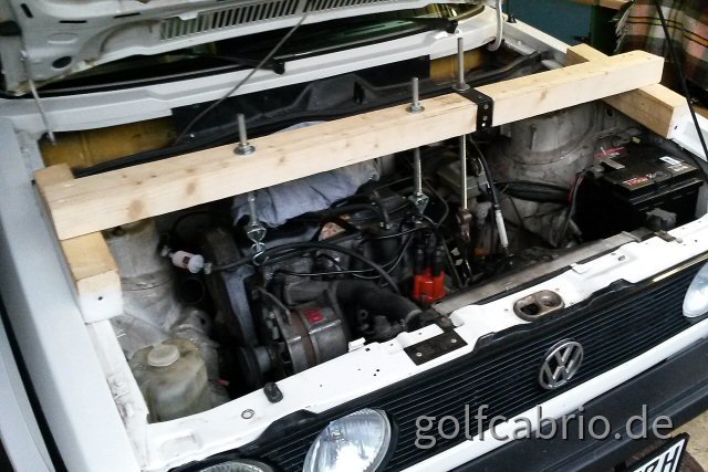

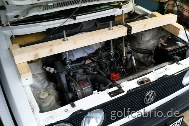

  • Ich bin mir nicht ganz sicher aber einFlaschenzug fällt raus solange die Haube drauf ist.
    Frag mal im Bekanntenkreis nach einer Motorbrücke oder besorge dir eine,die kosten um die 50 Euro. Da hängst du das Getriebe dran,löst alle Schrauben und kannst es langsam ablassen.
    Ich gehe nicht davon aus das dir das Getriebe auf die Nase fliegt,du wirst es los rütteln müssen. Aber grundsätzlich hat man die Rübe sowieso nicht direkt darunter. Lebt sich's länger
  • Sharky hat recht, so eine Motorbrücke kostet nicht viel, allerdings wird damit der Motor (wie es der Name schon sagt) aufgehängt, denn der fällt sonst runter, wenn das Getriebe draussen ist. (Klugscheissermodus aus)
    Also einen Zentrierdorn habe ich mir auch mal gekauft, baue die Kupplung allerdings immer nach "Augenmass" ein und fühle mit dem Fiinger, hat bisher immer hingehauen.
    Der Tip mit den Antriebswellen raus ist korrekt, man(n) hat viel mehr Platz zur Demontage.
    Alles in allem kein Hexenwerk, ich habe immer den Wagen so hoch wie möglich gebockt, wenn alle Schrauben los sind, mich unters Fahrzeug gelegt, dass Getriebe raus auf meine Brust, und dann runter auif den Boden, unterm Fahrzeug rausgerobbt und das Getriebe rausgezogen. Danach in Ruhe die Kupplung gewechselt.
    Von wo kommst Du denn, falls Dir einer helfen soll ?
    Golf I Cabrio Sportline EZ.93, Golf I GTI original Pirelli EZ. 83 :)
  • allerdings wird damit der Motor (wie es der Name schon sagt) aufgehängt, denn der fällt sonst runter, wenn das Getriebe draussen ist.
    Ich hätte erwähnen sollen das der Motor selbst zb mit einem Klotz o.ä gestützt werden kann.
    Oder es heißt Motorbrücke weil sie sich wie eine Brücke über den Motor "spannt"
  • der Motor fällt nicht runter, da er Steuerriemenseitig noch am Rahmen hängt. Aber so eine Brücke oder auch Balken über den Motorraum hilft doch sehr, das ganze etwas kontrollierte abzusenken.

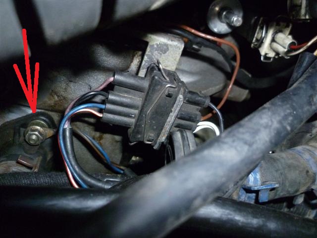

    AM Getriebe löst man alle Schrauben ... nur eine M12 lässt man gelockert aber einige Gewindegänge weit drin , bis man bereit ist, das Getriebe zu schultern.... erst dann dreht man die letzte Schraube mit den Fingern raus.

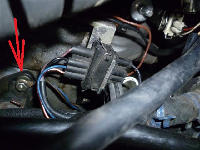

    Wichtig: an der hinteren Seite bei der Antriebswelle rechts sitzt ein kleines Blech , welches ausgebaut werden muss mit 2 Schrauben ... einmal M6 (SW10)einmal M7 (SW11) .... wird gern vergessen .....
    Aus dem Kopf heraus: MAssekabel an Batterie abklemmen. Schaltgestänge trennen, Kupplungsseil vom Getriebe trennen, Tachowelle ab, Kabel Schalter Rückwärtsgang ab, Antriebswellen am Getriebe lösen (hochbinden oder ausbauen, je nach belieben), das genannte Blech ab, das Blech unten zur Ölwanne hin ab... Anlasser abbauen , Motor nahe 4. Zyl. nach oben hin abfangen (Motorbrücke o.ä. ) , Vorderes Auspuffgummi aushängen , Getriebestützen vorn und hinten ab, zuletzt das Getriebelager unter der Batterie abschrauben.
    Dann die restlichen Schrauben zw. Getriebe und Motor lösen ( eine M12 so weit wie möglich von unten erreichbar locker drin lassen ) Motor hinten absenken, damit man das Getriebe vom Motor abziehen kann ohne am Rahmen hängen zu bleiben.... dann die letzte Schraube ab und Getriebe vom Motor ziehen.

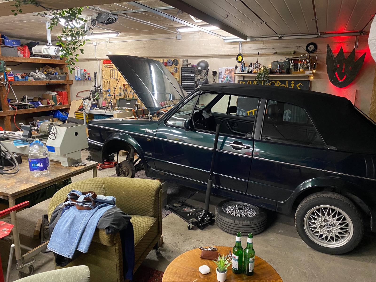

  • Lieben lieben Dank euch für die vielen Tips!
    Dadurch wirkt das ganz schon deutlich realistischer bzw. realisierbarer.
    Ich war gerade bei meinem Kumpel und habe mir die Werkstatt mal genauer angeschaut. Ist viel gutes Werkzeug da. Akkuschlagschrauber zb. mehrere fette Wagenheber. Federspanner etc. Sollte alles da sein, was man braucht.
    UND:
    es gibt einen pumpbaren Motorrad-Heber! Meine Hoffnung ist, dass ich den benutzen kann um das Getriebe runter zu lassen, unterm Auto raus zufahren und später wieder rein zu heben.
    Was denkt ihr dazu? Gute Idee?
