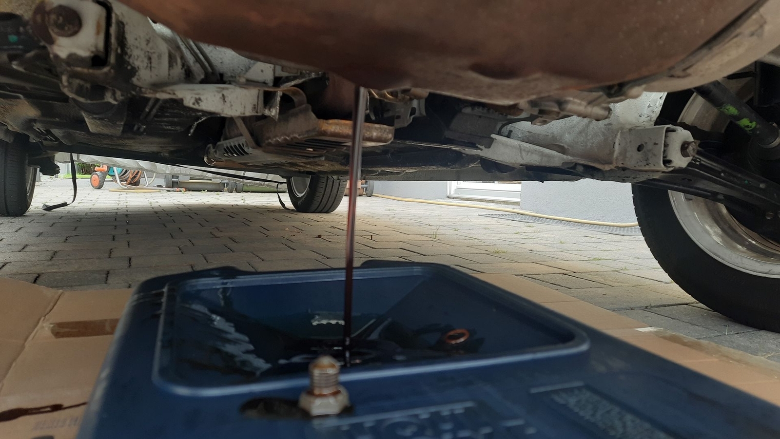

  • Hallo an die Runde,
    Ich habe einen Ölwechsel durchgeführt und auch Hydroadditiv mitgemischt.
    Beim Kaltstart klappert es etwas, aber der Motor ist ruhiger geworden. Ich werde die nächsten Monate so weiterfahren und das Geräusch überwachen.
    Wenn es zu laut wird werde ich die Hydrostössel wechseln.
    Danke für alle positiven Kommentare :thumbup: :thumbup:
    Gute Fahrt Alle !! ;)
  • Ich hätte es eigentlich umgekehrt erwartet,viel dunkler Ölablagerungen sind ja nicht hell .....meine Meinung lieber ein mal im Jahr Ölwechsel mit dem billigsten Öl was eine VW Norm aus den 90er hat...dann braucht man so einen Zauber nicht...
    __________________________
    MK1 2H/AUG ,1991
    MK7 CHHA
  • Äh ja ich mal wieder mit meinen halben Aussagen 🫣 Also das Öl ist bei 2500 km sonst viel heller - bezogen darauf dass es sonst ohne diesen Liqui Moly Zusatz ist -
    Diesen hatte ich zugegeben da die Hydrostössel mittlerweile nicht nur nach dem Start klapperten. Thema hat sich aber erledigt da ich die Hydros jetzt eh erneut habe.
    Jetzt könnte man wie im Oil Club darüber diskutieren ob jener Motorreiniger empfehlenswert ist welcher 10 Minuten im Leerlauf drin bleibt, oder jener der 200 km verbleibt oder jenes Hydro Zeug.
    Die alten Hydros hatte ich ausgebaut in Kalt reiniger und Ultraschall gelegt.
