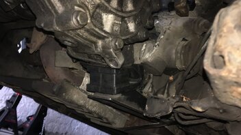

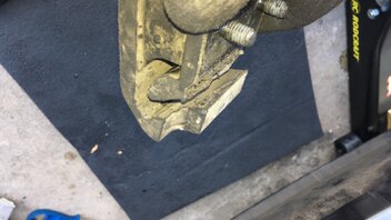

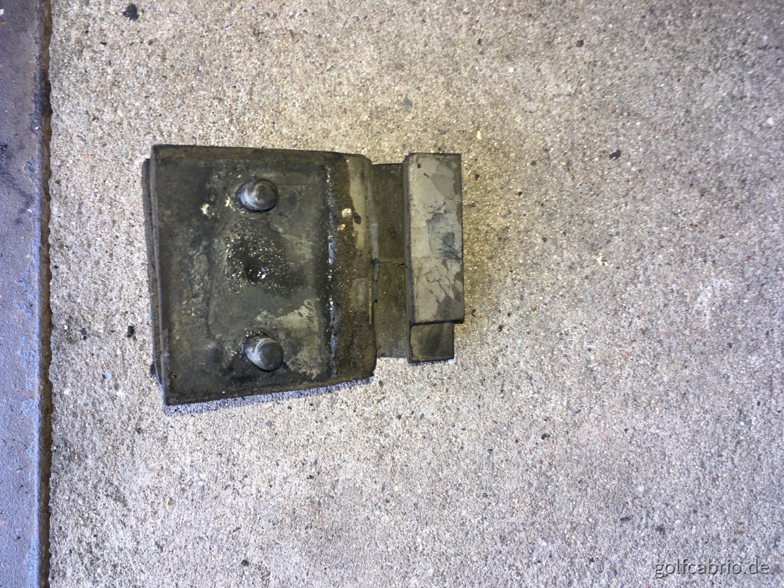

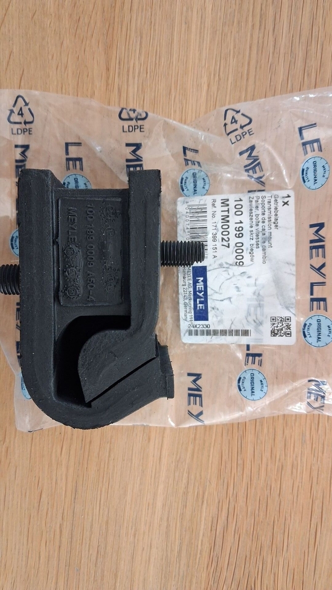

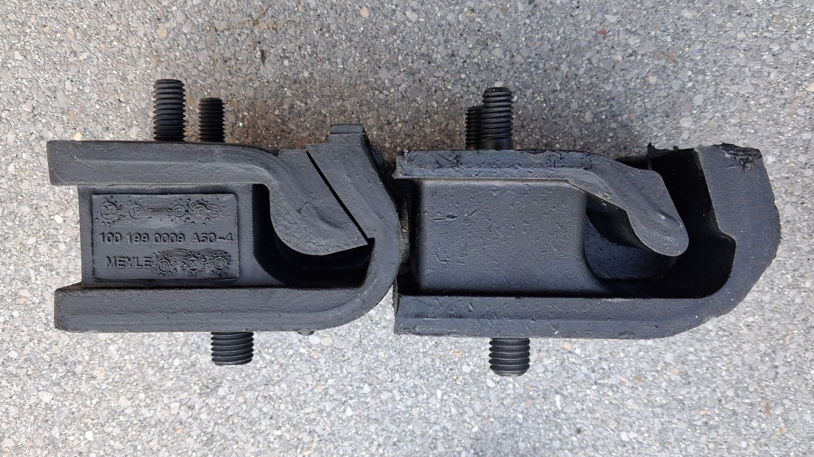

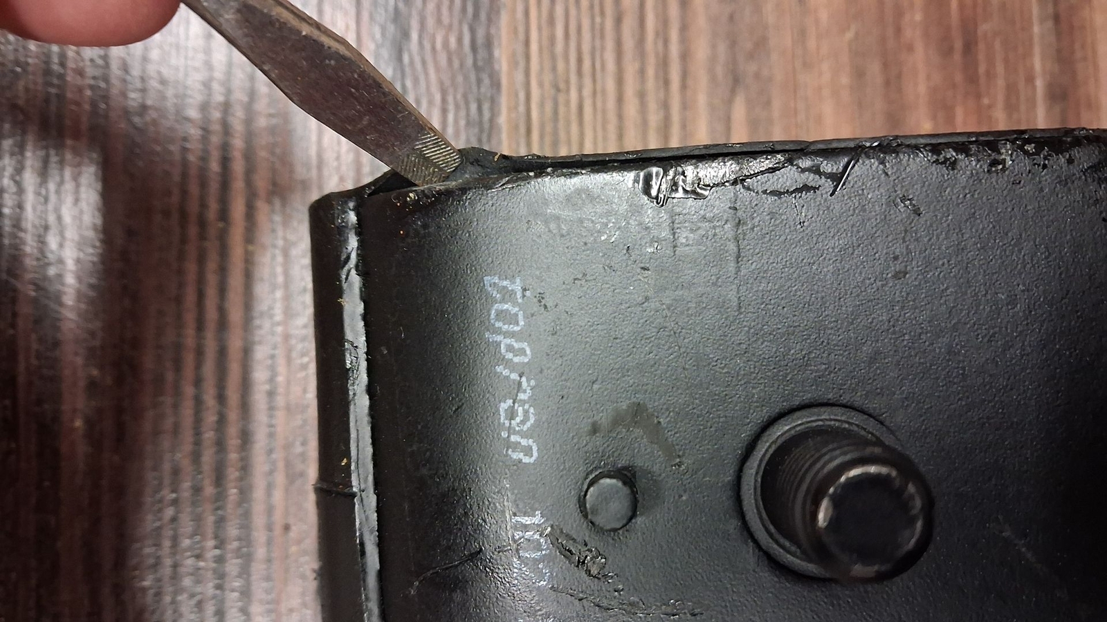

    Hab ein neues Getiebelager bestellt, jedoch weicht es vom Original ab ,muss ich das Anpassen? ist von JP!
    Denke weil es an der Servo anliegt ,könnte es Probleme beim TÜV geben
    Mit der Flex einkürzen also die Ecke?
    LG Bobby

    • 6. Juni 2019 um 19:17

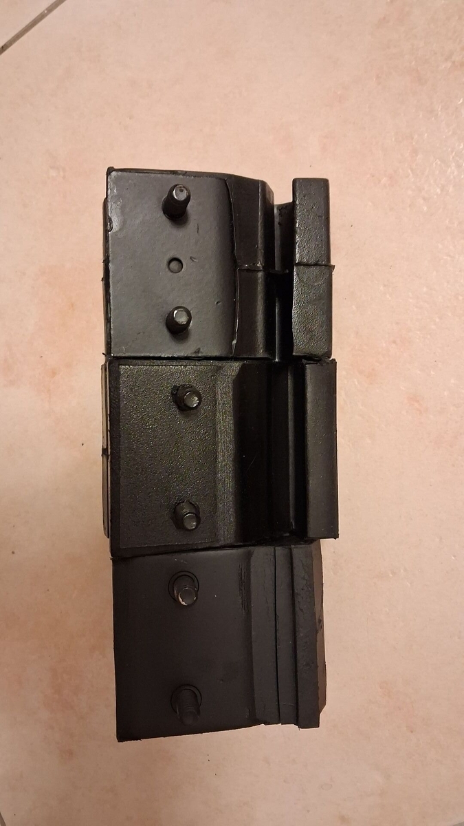

    Hier mal Bilder dazu
      • 616,19 kB
      • 1.600 × 1.200
      • 245,54 kB
      • 1.600 × 1.200

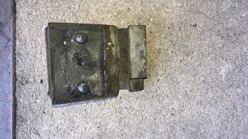

    • 6. Juni 2019 um 19:18

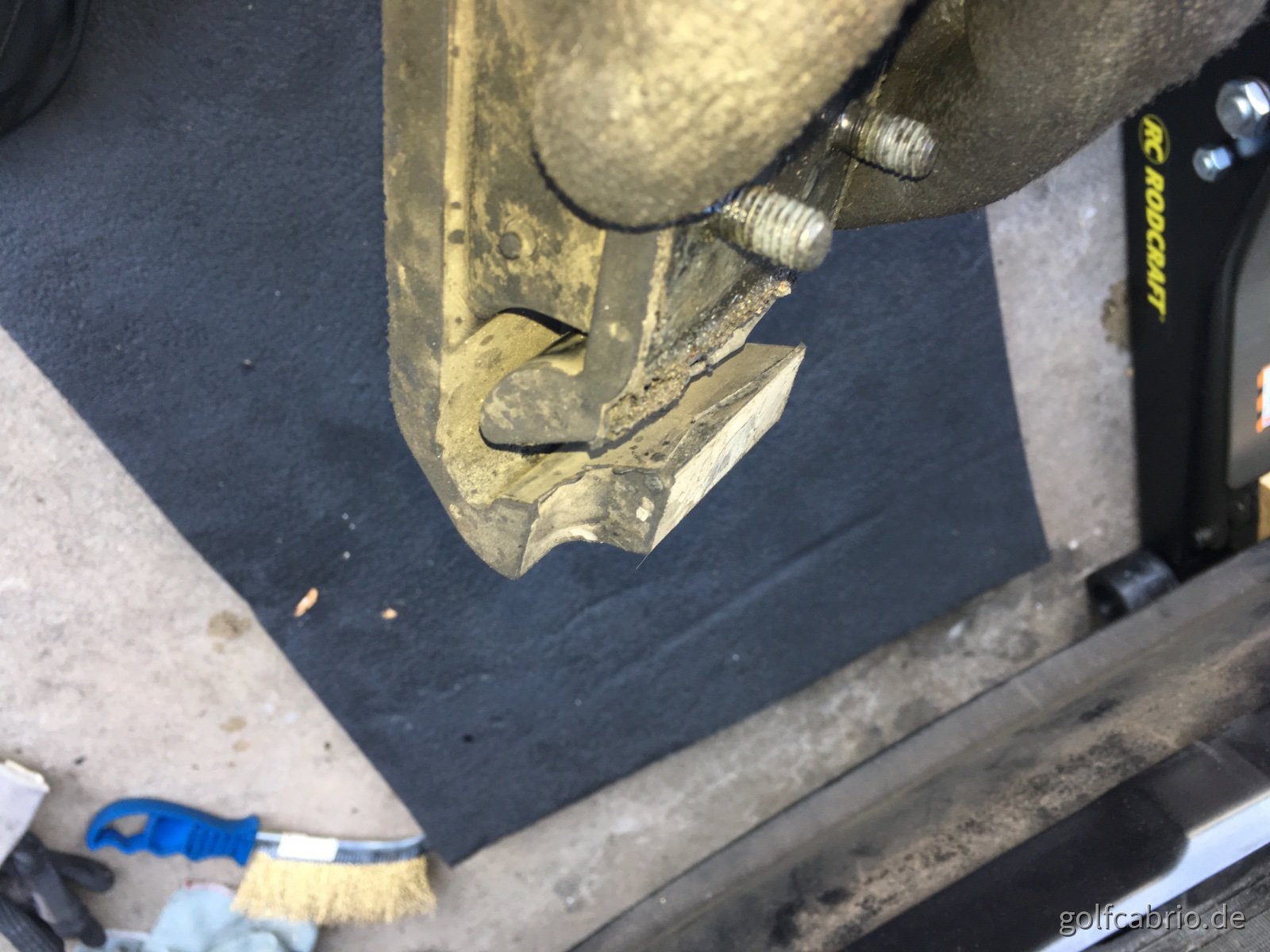

    Hier von der Seite
      • 241,08 kB
      • 1.600 × 1.200
  • Konni
    Golf Cabrio IG e.V.
    Reaktionen
    10
    Beiträge
    72
    3
    Karteneintrag
    ja
    • 6. Juni 2019 um 19:29
    Bei Servo muss die Ecke ausgeschnitten werden, es gab mal zwei verschiedene Lager das mit der Einkerbung ist aber nicht mehr zu bekommen.

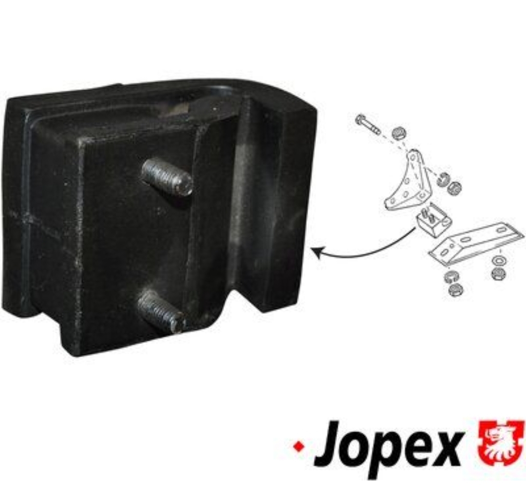

    Hat jemand schon mal dieses Lager von Epytec verbaut ?
    Verstärktes Motorlager Getriebelager hinten Golf 1 Scirocco Caddy Jetta 171 399 151A Shore Härte 68
    Verstärktes Getriebelager als Ersatz für die originalen Getriebelager. Die hauptsächliche Funktion des hinteren Lagers ist, das Gewicht der Getriebeeinheit zu…
    epytec.de

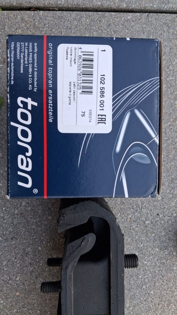

    Sonst wäre das Topran noch zu bekommen

    Das ist ja nix was man nicht mit einer flinken Flex-Bewegung realisieren könnte 8)

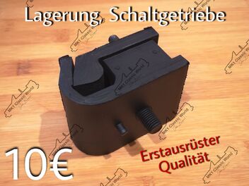

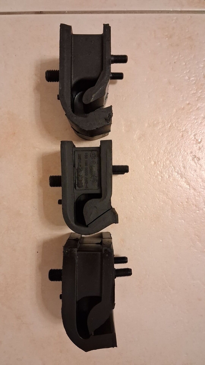

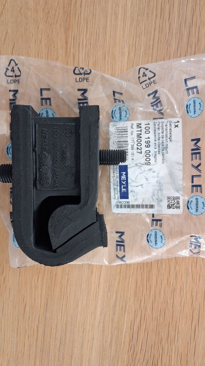

    Heute angekommen

    Zitat von Frank89
    Heute angekommen
    Hast du ein Automatik oder Schaltung?

    Zitat von Frank89
    Schalter mit Servo.
    Naja, dann kannste das auch gleich wieder zurück schicken...das was du da hast ist für ein Automatik. Steht aber auch in der Beschreibung. Ich kann dir eins anbieten. Für Schaltung.

    • 24. Oktober 2025 um 16:13
    • #15
    Schalter und Automatik sind lt Teilekatalog identisch, gleiche Nummer. Servo hat ne dickere Kerbe, wird reingeflext
    Hatte schon Kunden die damit Probleme hatten. Das liegt dann irgendwie auf...also gleich sind die nicht. Wenn du hinterher Vibrationen hast, sage nicht ich hätte nichts gesagt. 🫣🙏🏻🤟🏻😉

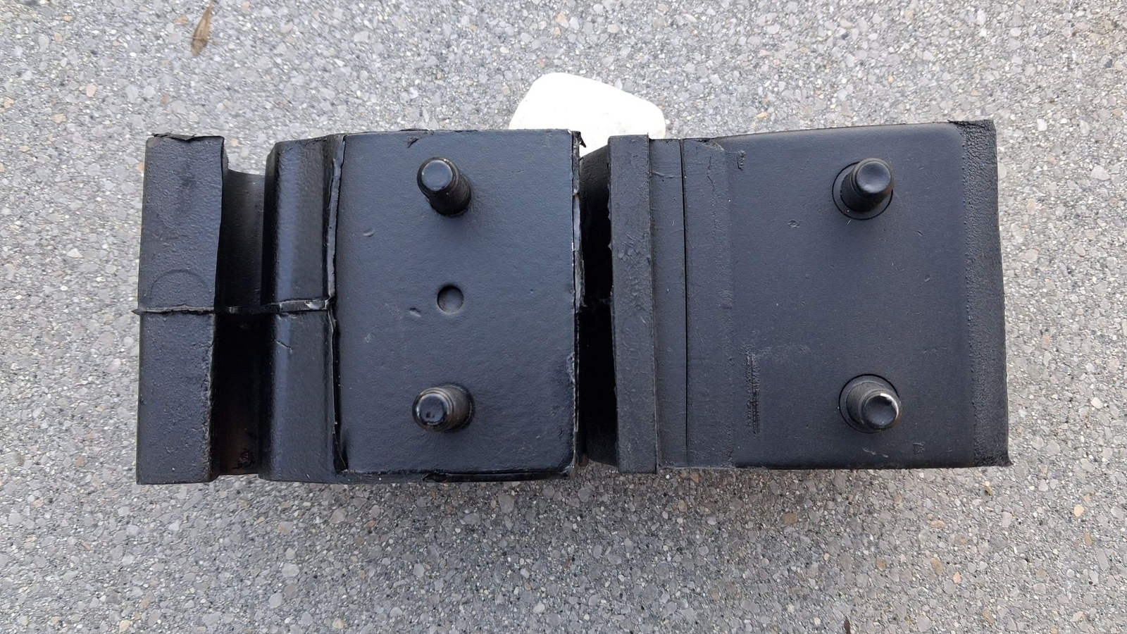

    • #17
    Ob Schalter oder Automatik ist für das Lager egal. Es gibt einen Unterschied zum Lenkgetriebe, ohne Servo bleibt er wie er ist aber bei Servo muß etwas ausgeschnitten werden (Mit Werkstattmitteln anpassen) Wenn man ein Auto mit Servo hat und das Lager wechselt sieht man sofort was gemeint ist weil der "Kopf" am Lenkgetriebe größer und deswegen diese "Ausparung" gemacht werden muß. Habe ich schon oft gemacht und ist auch kein Hexenwerk.

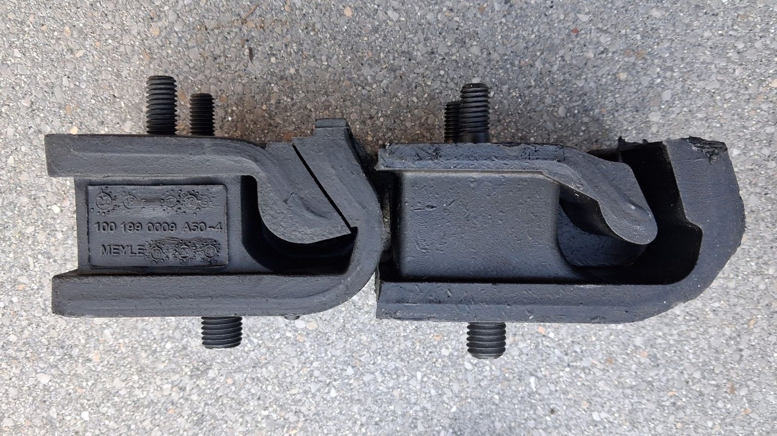

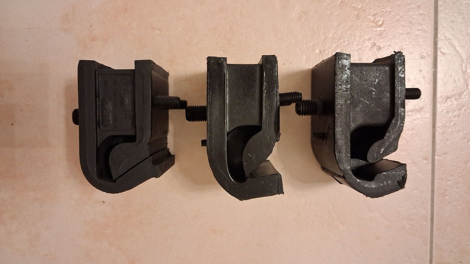

    • 25. Oktober 2025 um 14:36

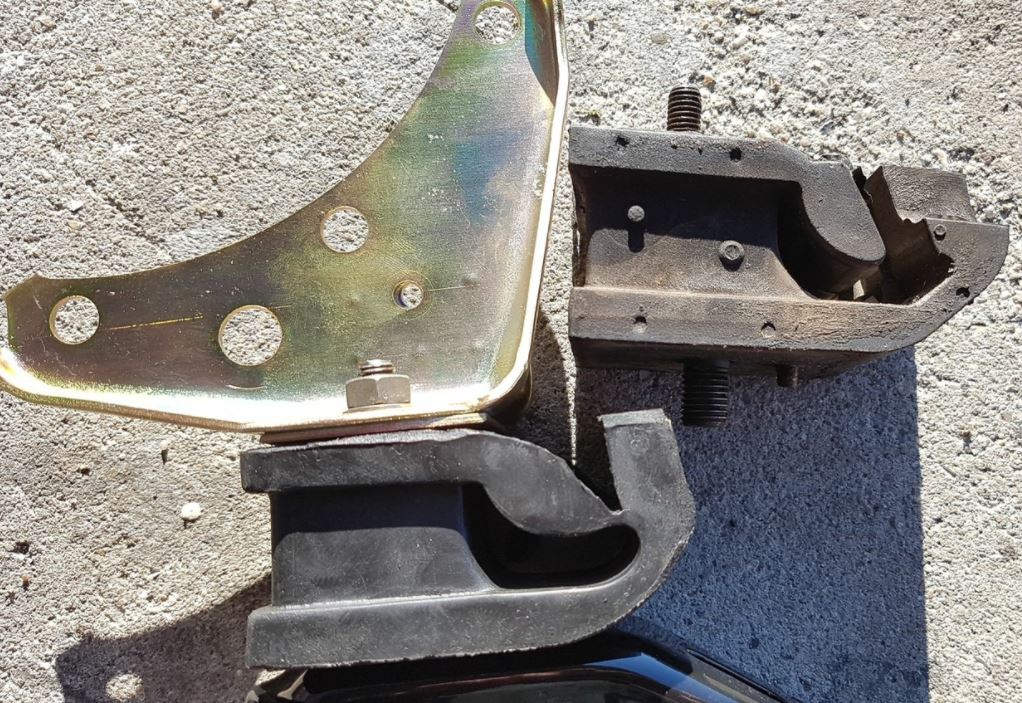

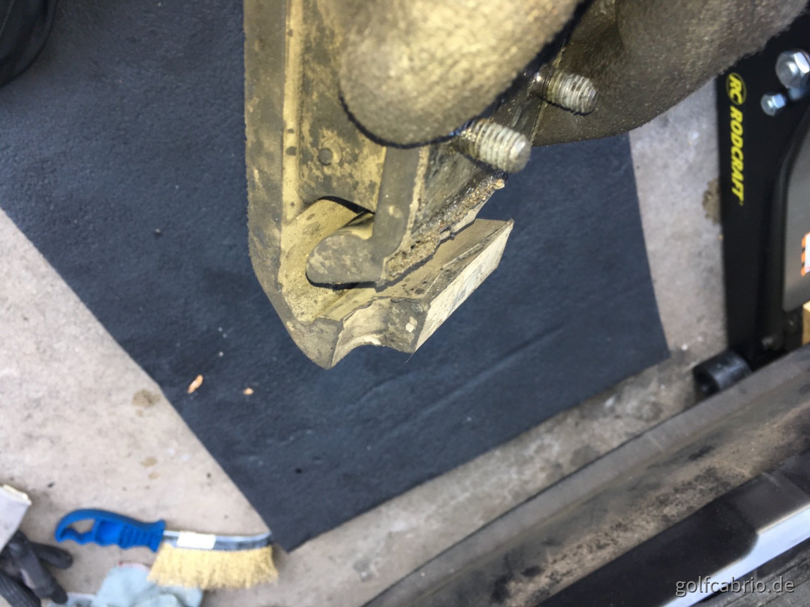

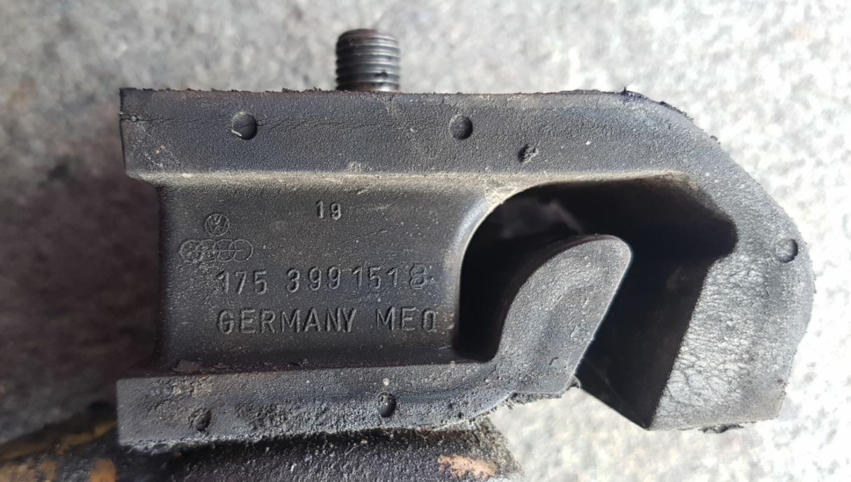

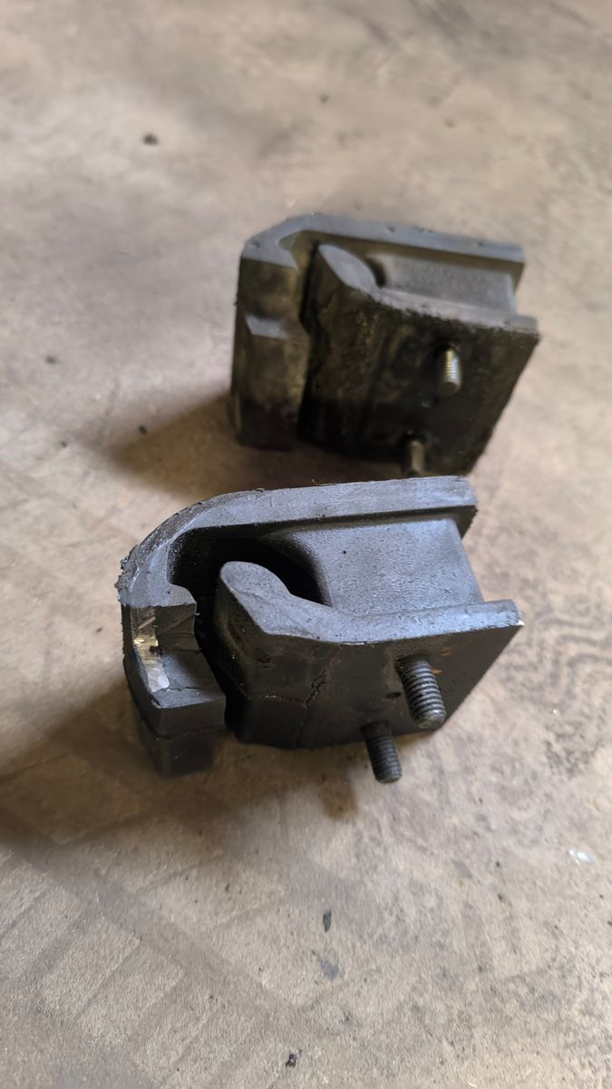

    • #18

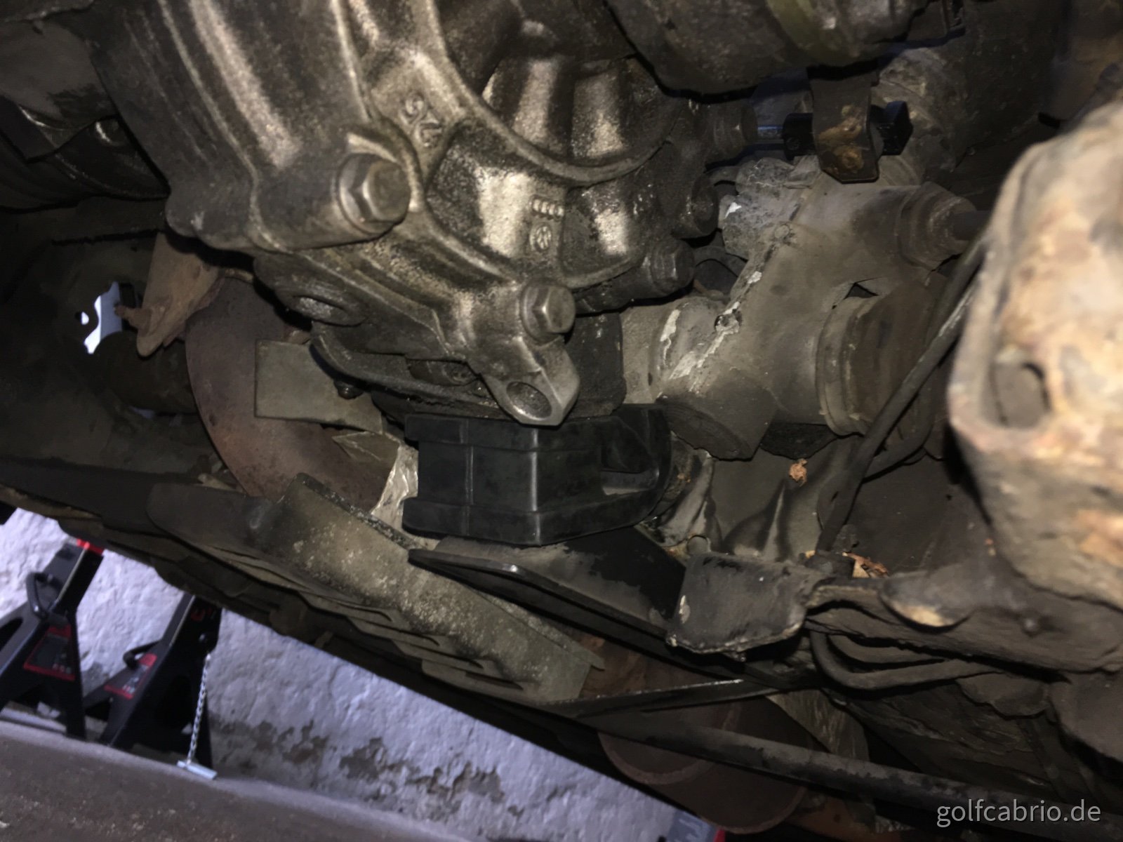

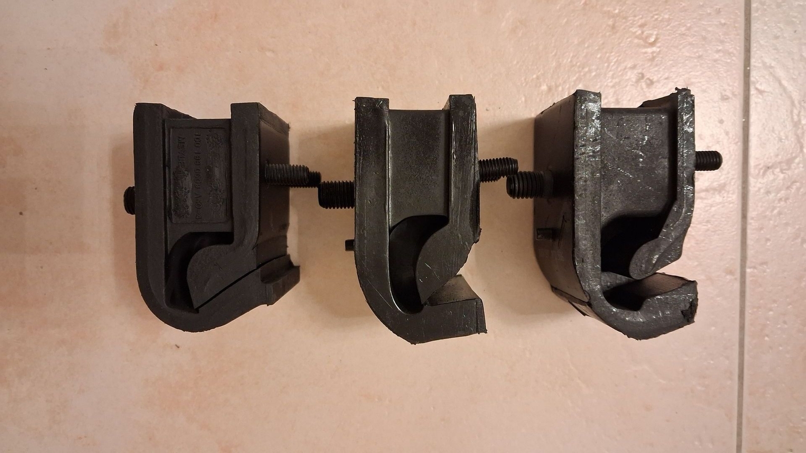

    Sieht dann so aus. Gab's auch mit der Teilenummer aus dem Katalog (siehe Bild)
    Und hier im Vergleich:

    • #19

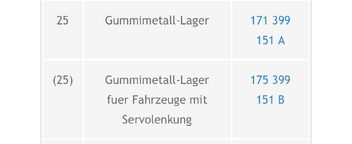

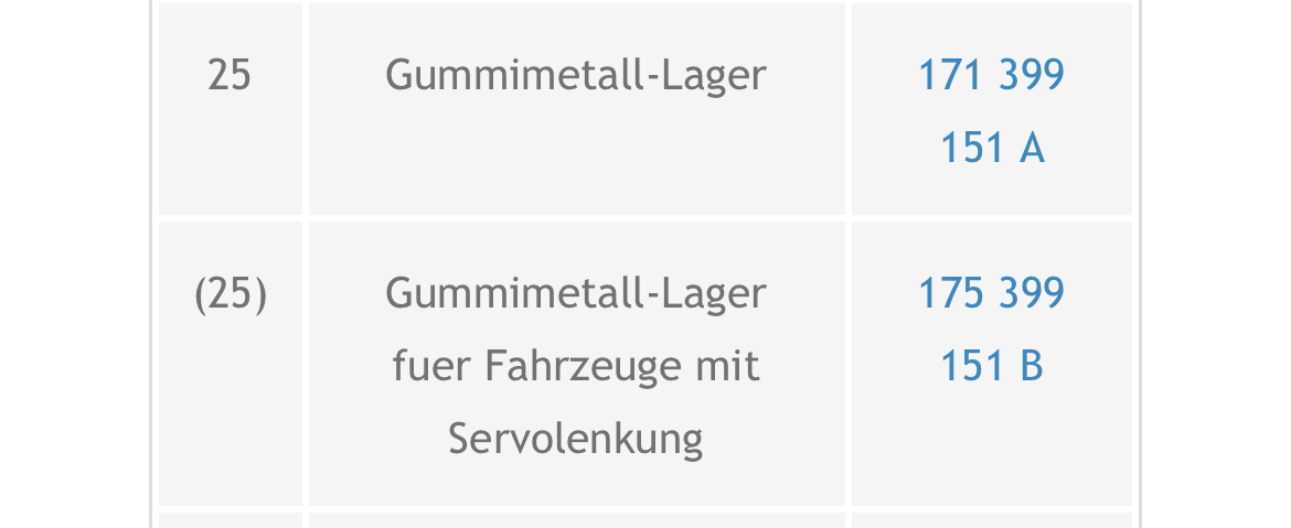

    Hab nochmal in die Explosionszeichnungen geschaut. Einmal mit A und mit B (Servolenkung)

    • #20
    Wie oft denn noch. Gab es irgendwann mal. Jetzt gibt es nur noch die Version fuer eigentlich ohne Servolenkung die angepasst werden muss. Jeder der eine Flex so halbwegs bedienen kann, kann das Lager einfachst anpassen. Ecke "ausschneiden" und gut ist.
