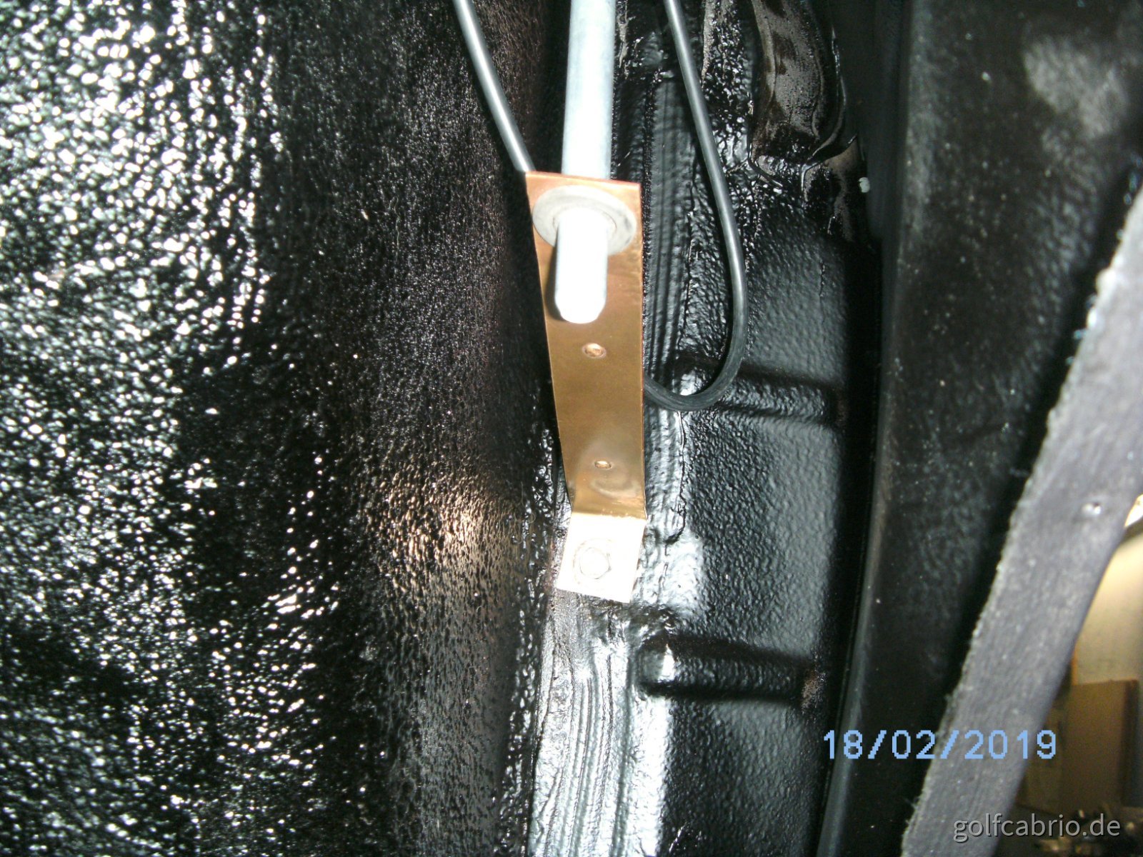

  • Kleine Ursache, grosse Wirkung: Es war die Antenne !!
    Ich habe ja das Radio erst vor kurzem aktiviert, vorher war die Antenne immer eingeschoben. Durch die jetzige Höhe vibrierte sie im Wind und unten im Radkasten kam sie dann mit dem Chassis in Kontakt, speziell bei Rechtskurven und höherer Geschwindigkeit.
    Also, die Radkastenverkleidung entfernt, die Antennenhalterung gummigelagert und einen neuen "Durchgangsgummi" in das Loch am Halter, wo die Antenne durchgesteckt ist, getan und zusätzlich noch mit Kabelbinder fixiert.
    Heute abends mal testen, ob's das dann war, jetzt ist Siesta angesagt.8)
