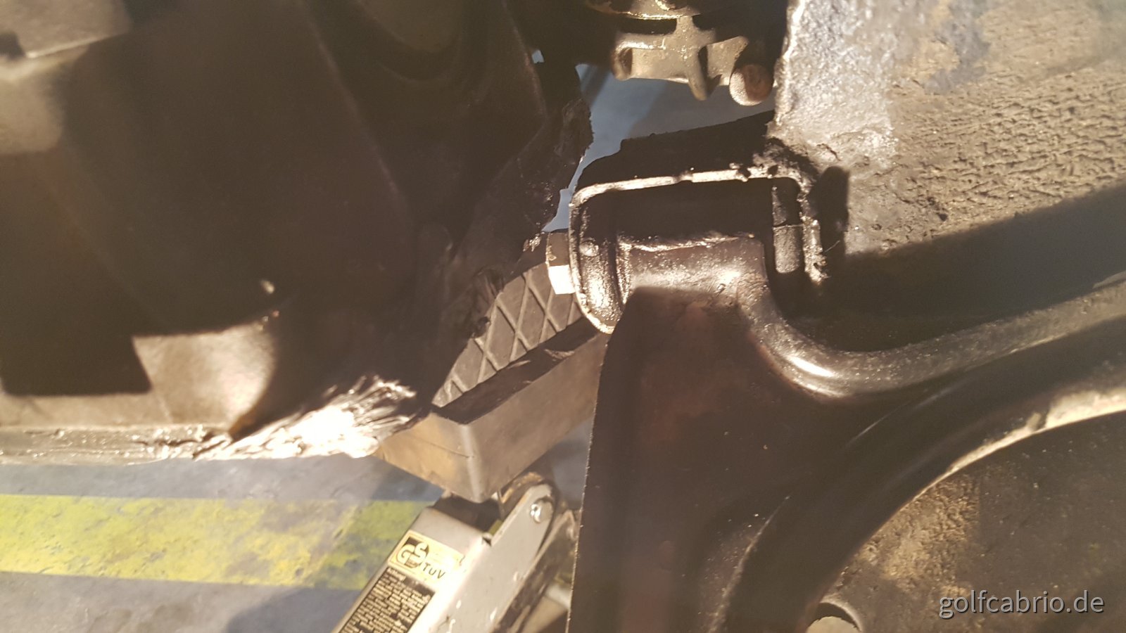

Traggelenk links ausbauen bei Automatikgetriebe !?Jetzt will J
  • Jetzt will ich die Traggelenke wechseln, bekomme aber die hintere Schraube, wegen des Automatikgetriebes nicht raus ! Anheben hat nichts geändert, kann es um 2 cm nicht genug heben !? Was tun ?
  • Das ist normal so. Das AG nebst Motor muss maximal angehoben werden. 2cm reichen nicht.

  • Ich löse gerade die Aufhängungsschraube unter der Batterie!?
  • hm .. zum Wechseln der Traggelenke muss aber der Dreieckslenker nicht zwingend ausgebaut werden ..
    Dann habe ich mich falsch ausgedrückt, ich habe den linken Dreieckslenker erfolgreich gewechselt, aber eine Freude war es nicht und die schwarze "Wanne" hat ein paar Macken abbekommen. Morgen kommt jetzt die rechte Seite dran, da wird es wohl etwas besser gehen, da ja kein Hindernis im Wege ist
