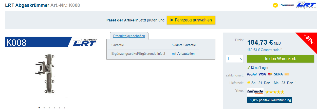

Aktuell mit €176,43 sehr günstig
LRT Krümmer K008 - gibt es den noch irgendwo günstiger ?
Wenn ich wüsste das meiner defekt ist würde ich direkt zuschlagen, aber nur zur seite legen? Was kostet der sonst?

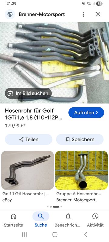

Bei Modellen ohne Kat sollten der DX Krümmer und das doppelflutige Hosenrohr ( 4-2-1 Abgasführung ) ohne große Anpassungen an die Auspuffanlage montiert werden können.
Im Prinzip ist ein GLI Cabrio doch nichts anderes als ein GTI mit Faltdach.
DX Krümmer und doppelflutiges Hosenrohr:

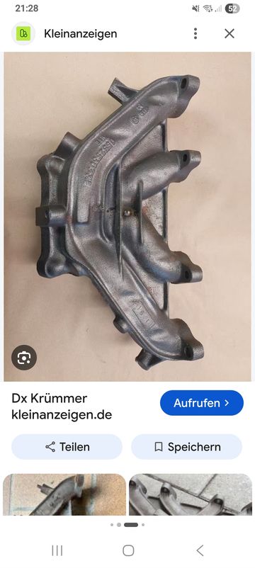

Die DX-Krümmer bei Kleinanzeigen haben alle einen Haarriss, darauf habe ich keinen Bock und bei VW-Classic neu über 800€, auch nicht
so toll.
Deshalb würde mich das mit dem Golf4/5 Krümmer und selbstgefertigtem Hosenrohr genauer interessieren.

Ich meine für den DX ohne Kat gibt es doch von Supersprint oder Friedrich Motorsport Fächerkrümmer. Die findet man doch immer wieder mal auf Kleinanzeigen.
Sowas zum Beispiel:
Beim originalen DX zahlst du vermutlich das selbe, wenn nicht sogar mehr. Und in der Tat sind die gerne gerissen.
Ging mir leider auch so. Obwohl es auf von Außen nicht ersichtlich war.

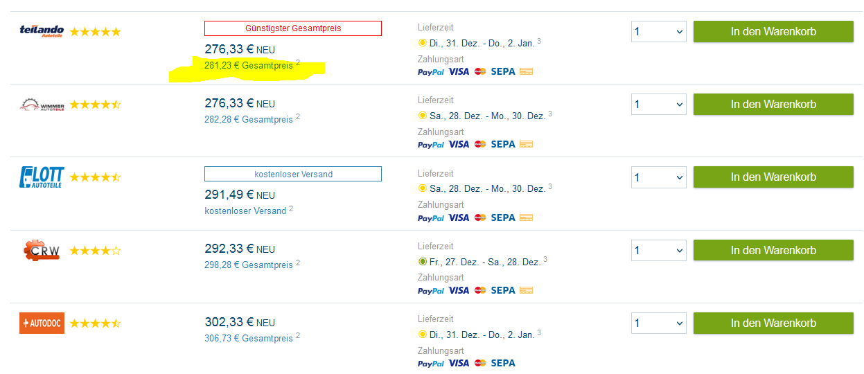

Hab ihn gekauft, nachdem die sch**** Lambdasonde nicht mehr raus geht. Spannend war, das wenn ich über den Link reingegangen bin bei 190€ stand, dann über google nochmal gesucht hab und auf der selben Seite dann für 179€ 🤔🫣 angeboten wurde
