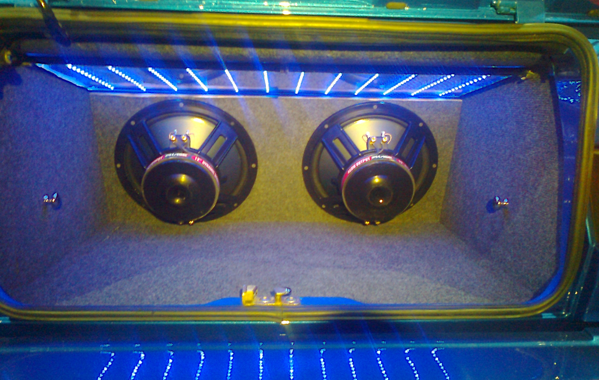

Na klar. Direkt im Kofferraum. 560 Watt Sinus auf 2 Ohm beim Sondermodell "Phönix"
Ok Spaß seibeite - der Phönix hatte keine hinteren Lautsprecher in den Seiten
Ich schätze auch das nur 40% der Cabrios welche hatten

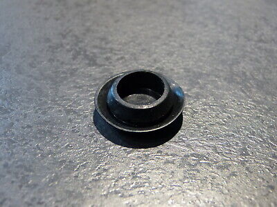

Das ist ein Stöpsel falls du keine Antenne hast. Cleaning für Arme.
Blödsinn von mir. Beim zoomen sieht man sas Loch,sorry.
