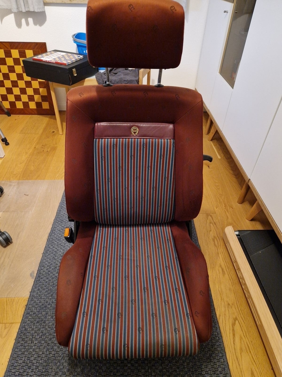

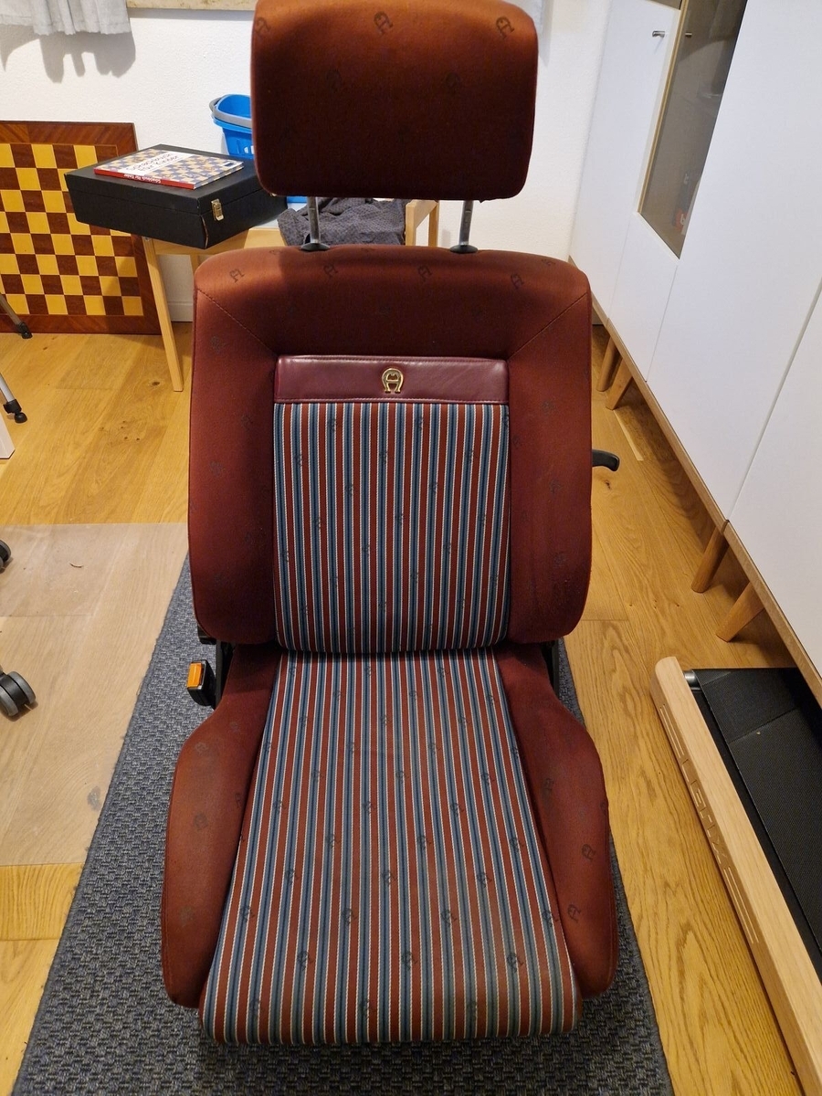

    Hi Leute,
    hier nochmal ein kurzes Update:
    Sitz ist wieder im Auto und es ist ein wahres Hochgefühl. Sieht gut aus und es sitzt sich wie in einem neuen Auto! Richtig nice :thumbup:

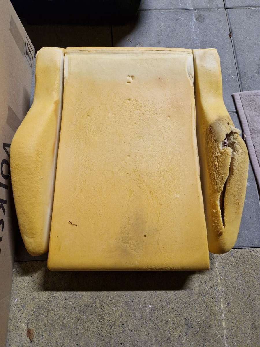

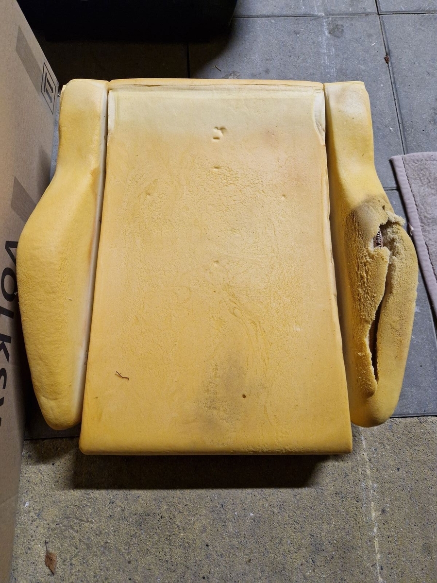

    Hi all,
    Happy New Year an alle!
    Ich habe den Sitz ausgebaut und zerlegt.
    Frage: Unten ist der Bezug ja mit einem Spanndraht vorne und hinten im Schaumstoff verankert. Bei mir ist da in der Mitte nochmal eine Polsterklammer gesetzt. Raus aus dem Draht im Schaumstoff ging das einigermaßen, aber ich hab keine Ahnung wie ich den wieder reinbringen soll. Hat jemand einen Tipp?
