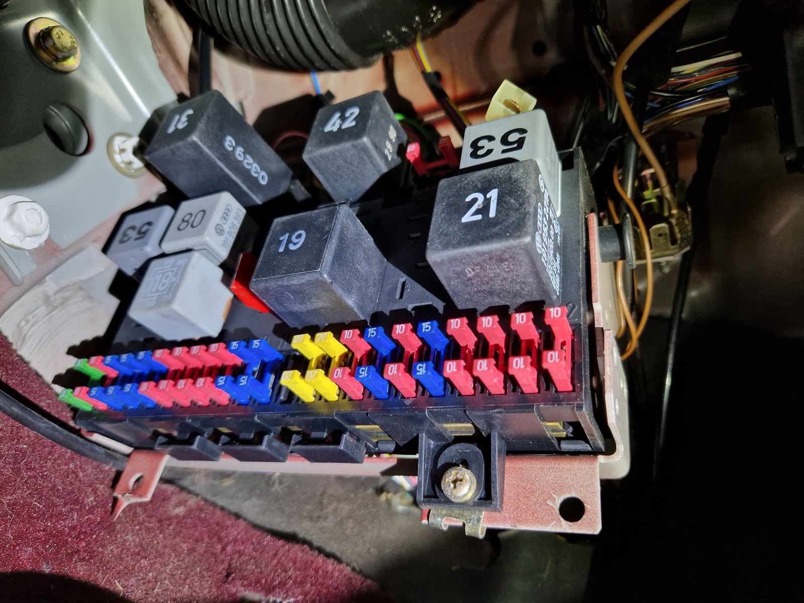

Am Sicherungskasten ist aber auch nix zu erkennen.

Wechsel jetzt mal das Relais 53.
Dann wird das schon wieder hupen... ![]()

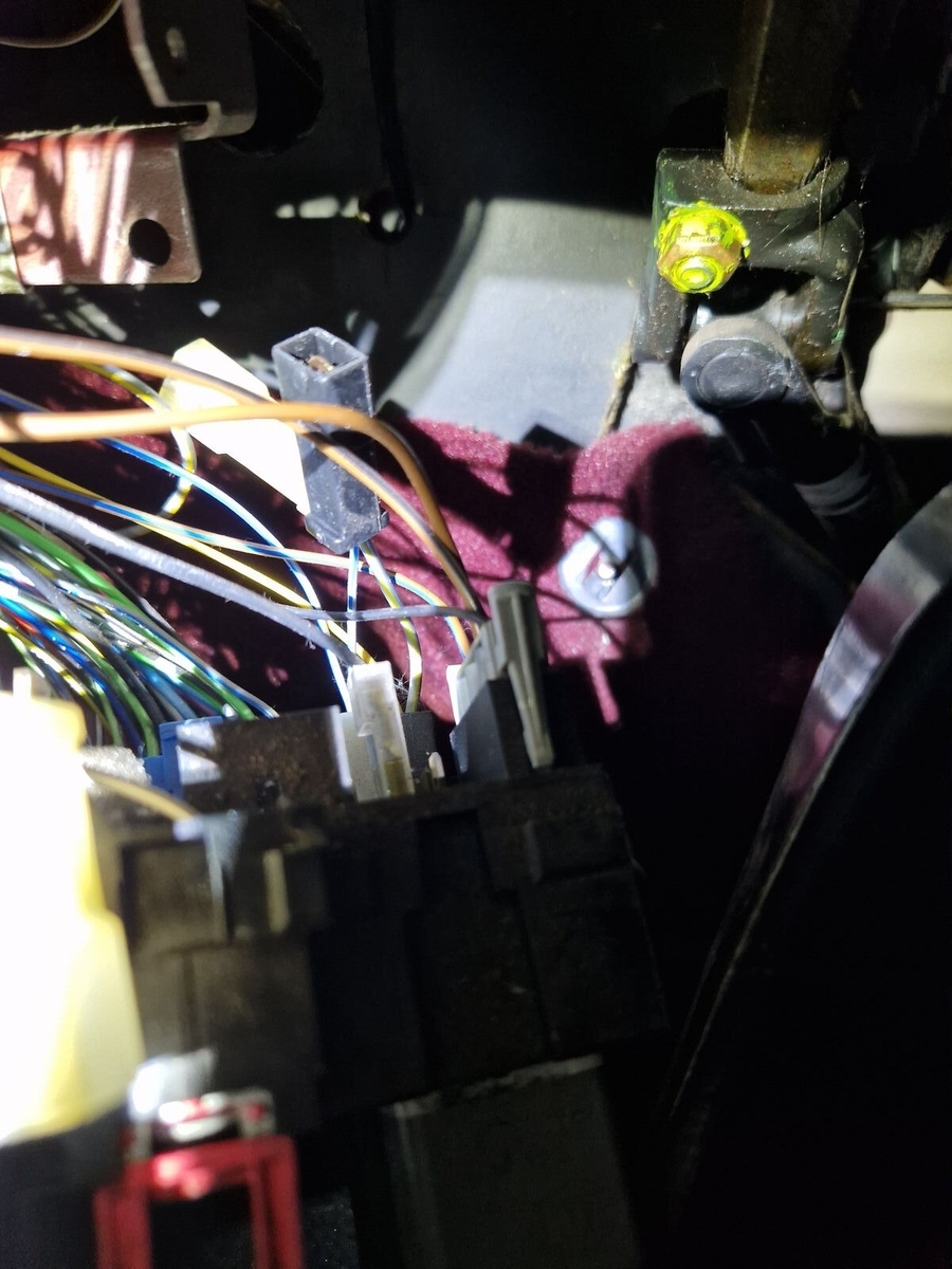

halt stop!
Bin fündig geworden
Würde mal sagen die kommen irgendwo von den Sicherungen 19/20
Macht es das besser?

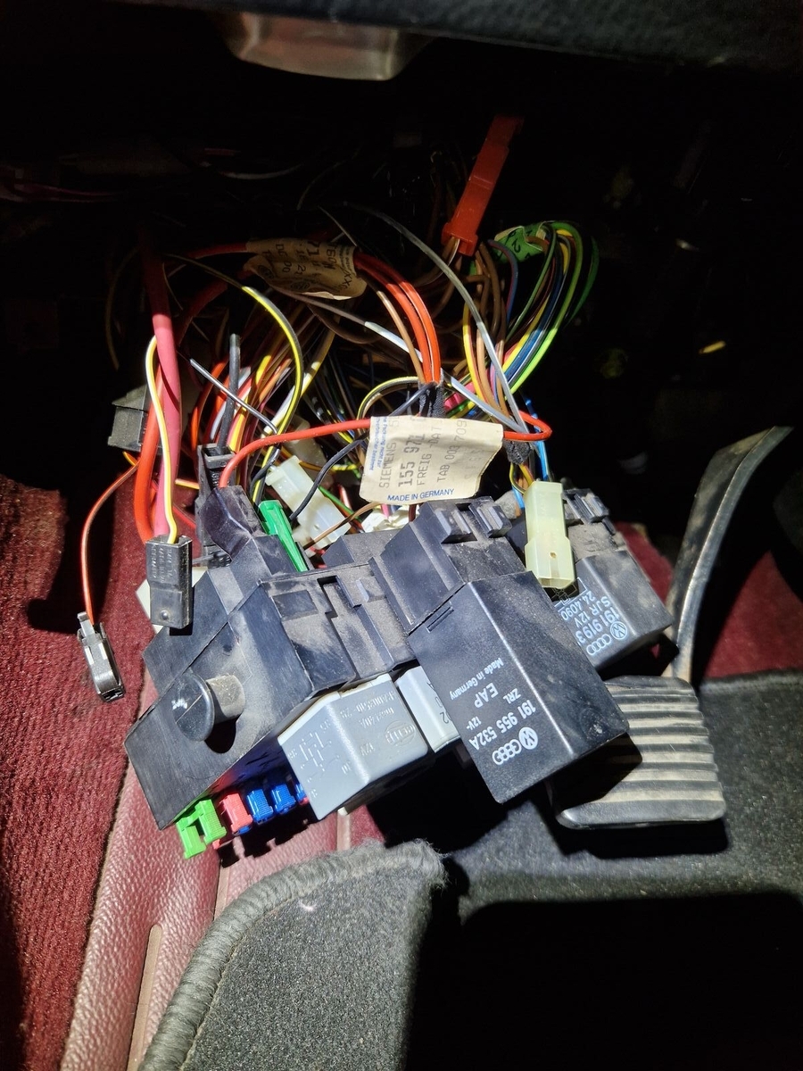

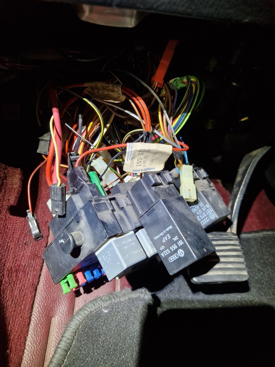

so: jetzt wirds wild.
Kann mir jemand sagen ob hier etwas getrennt ist was eigentlich zusammen gehört...?
Drei Kabel liegen hier aktuell leer ![]()
Rot schwarz kommt aus einem einem verteilerstecker mit mehreren roten
Weiß gelb geht sonstwo hin
selbes gilt für blau gelb
OK.
Bei Zündung und beide Kabel aneinander. Relais "klick", aber keine Hupe.

Habe ein wahnsinnig professionelles Bild vom Sicherungskasten gemacht. Wegen der MFA erkenne ich da nix. Nur ein Stecker über der 53 geht ins Leere...
Irgendjemand ne Idee?
