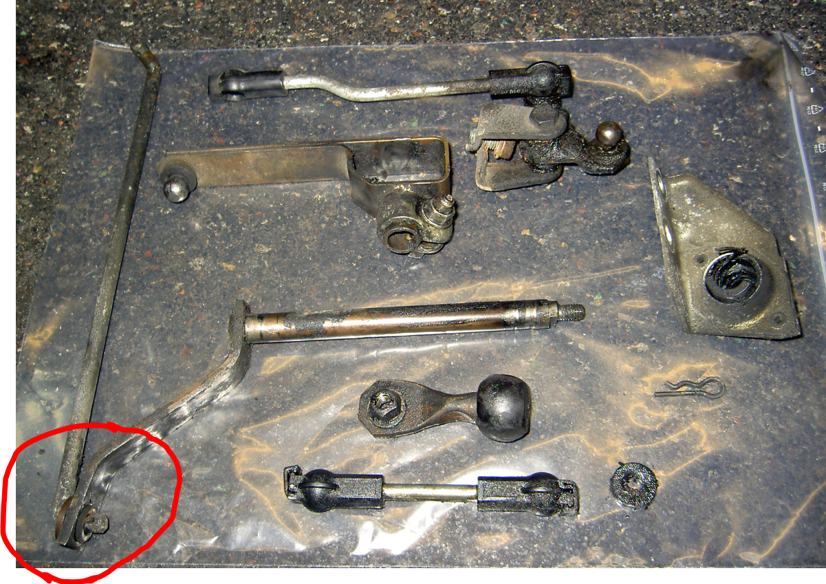

    Am anderen Ende der Stange befindet sich ein Splint - ungefähr hier:
    Hier isser:
    Wenn du den rausziehst (Schlitz-Schraubendreher) löst du die Querstange die dort eingeschoben ist - die ziehst du nach oben raus:
    Dann kannst du die ganze Stange nach oben hin rausziehen. Ein wenig hin und her dann paßt das schon.

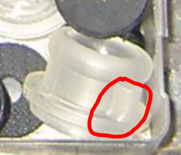

    Wenn die Stange raus ist kannst du die beiden abgebildeten transpartenen Buchsen erneuern. Das bringt schon was !
    Falls deine Fingerkraft nicht ausreicht die in ihre Passung zu drücken: nimm eine Kombizange - das geht dann schon.
    An jeder dieser 2 Buchsen ist eine kleine Nase dran - die passen also nur einmal sinnvoll - ist sozusagen idiotensicher:
    Der Knochen selbst ist nie wirklich nennenswert verschlissen - nur leicht an 2 Stellen eingebeult:
    Den macht man nur wenn man sowieso alles ersetzt um die Perfektion zu erreichen.
    Dieser Knochen paßt wegen dem Langloch nur in einer Position - da kannst du also auch nix falsch machen.
