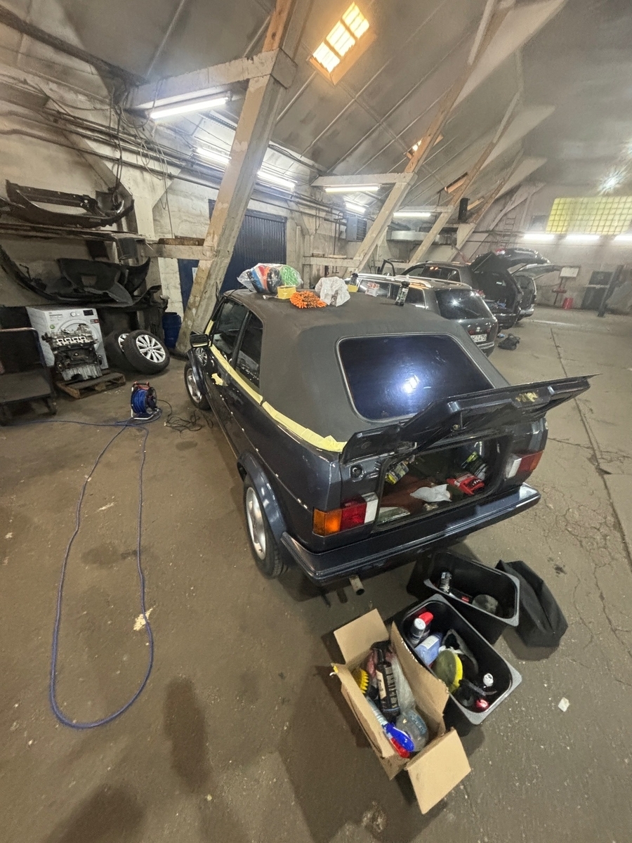

  • Hier mal ein kleiner Zwischenstand meiner Aufbereitung:
    Los ging es in einer Mietwerkstatt, da ich meine Garage verloren habe und in der TG keinen Strom habe.
    Folgendes Vorarbeiten wurden erledigt:
    -Zierleisten abmontiert
    -Lack gereinigt, ausgiebige Handwäsche
    -Lack geknetet(Orangene Knete)
    -ordentlich abgeklebt
    Der Zustand des Lackes war eher eine 4/10 mit leichten Kratzern und leicht trübem ansetzen im Klarlack. Somit habe ich mich für die Sonax Cut entschieden. Die Cut 6 eignet sich als Basis wohl gut, ich wollte aber nicht zu aggressiv an den alten Lack und habe diese hier gewählt: Hier entlang. Verarbeitung super, keine Hologramme, super zu verarbeiten.
    Nach dem ersten Durchgang war dann schon ein ordentlicher Glanz zu erkennen:
    Nach zwei Durchgängen war ich dann mehr als zufrieden und ich habe die Cut-Reste wegpoliert:
    Carnaubawachs
    Zierleisten habe ich mit Nevr-Dull bearbeitet und so auch die Leisten wieder zu neuem Glanz gebracht.
    Versiegelt wurde dann mit Carnaubawachs.
    Insgesamt habe ich 8 Stunden für alle Vorarbeiten und Polieren benötigt.
    In der Tiefgarage habe ich dann nochmal den Erfolg der ganzen Nummer angesehen:
    Und die erste Ausfahrt stand dann auch auf dem Plan:
    Glänzend fährt es sich eben doch besser 8o
    Einmal editiert, zuletzt von ObenOhne (10. Juni 2024 um 13:48)

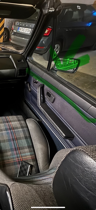

  • Frage in die Runde: hat schon jemand die Abschlussleisten getauscht? Meine sind brüchig. Zieht man die einfach ab und klopft neue rein?
    Du meinst bestimmt die Fensterbrüstungen, das sind die Polster oberhalb der Türpappen.
    Leider bekommen die altersbedingt Risse. Neu gibt’s die nicht mehr und gebrauch werden intakte Türbrüstungen hoch gehandelt.
    Zum Abbauen musst du die Türoappen und die innere Fensterschachtdichtungen abbauen. In der Regel sind die Fensterbrüstungen geklebt und lassen sich mehr oder weniger leicht abbauen. Meistens bleiben Klebereste und Teile der Schaumstoffpolsterung hängen, die aber verhältnismäßig leicht zu entfernen sind.
    Wenn du keinen geeigneten Ersatz finden solltest, kannst du die Fensterbrüstung auch sichtbar lassen, sie sind ja - zumindest im Original - in Wagenfarbe lackiert.
  • Du meinst bestimmt die Fensterbrüstungen, das sind die Polster oberhalb der Türpappen.
    Hallo und danke für die Erklärung. Ich habe mir diese hier bestellt: https://www.werk34.de/en/door-top-mo…67.155.219.html
    Daher wollte ich wissen, ob und wie ich diese demontiere. Als Ersatz scheint es sie ja zu geben :/
  • Oben-Ohne
    soweit mir bekannt, haben die Türbrüstungen vom Werk34 optisch eine etwas andere Struktur.
    Den Abbau habe ich immer mit einem Holzspatel oder auch mit den Fingern vorgenommen, und zwar habe ich die Türbrüstungen von unten her zu den Fensterscheiben hin abgehoben.
    Zum Einbau kannst du Himmelkleber oder doppelseitiges Klebeband verwenden. Bei VW gibt es besonders dünnes unter der Bezeichnung AKL … Das wird auch für die Folien unter den Türpappen verwendet.
    Wichtig ist, dass die Türbrüstungen unter den Fensterdichungen sitzen, auch unter der vom Dreiecksfenster!
    Ich hoffe, das reicht zum erfolgreichen Einbauen!
