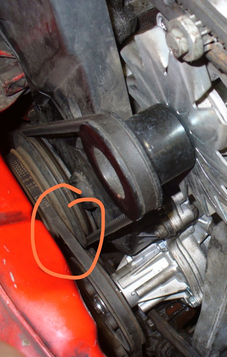

Aber mal was anderes - eine kleine Quizfrage - passend zur Aktion mit den vielen herrlichen neuen Schäuchen:
Es gibt hier eine Ungereimtheit - finde sie:
(Nicht der fehlende Ölpeilstab)
Hinweis: die Wapu ist hier schon erneuert und die 4 Schrauben wurden bereits mit Drehmoment angezogen
Die Schraube um den Zahnriemenschutz an der Wasserpumpe zu montieren muss aus der Wapu raus und dafür muss entweder die Wapu raus oder der Schutz böse verbogen werden?
Dieses Getüddel bei der alten Version dort ist auch blöde…
100 Punkte
Es müssen die 3 Schrauben vom Halter angelöst werden - erst dann kann man die Hammerkopfschraube in Richtung Zari-Abdeckung schieben
Beim Ausbau dachte ich noch bei mir: "wenne das gleich wieder einbaust mach ERST die Schraube wieder rein bevor du den Halter festmachst"
Diese Hammerkopfschraube habe ich auch einmal vergessen.
Ich habe es dann so gelöst, dass ich eine Schraube von der Zahnriemenabdeckung durchgesteckt habe.
Dann eine selbstsichernde Schraube an einer Stelle flachfeilen.
