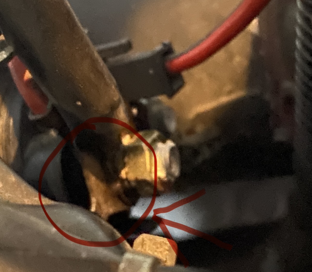

Querlenkergummis, Stabigummis, Traggelenk alles unauffällig. Als ich dann den Spurkopf berührte und mit der Hand leicht an der Spurstange ankam, fühlte ich es an der Hand, nicht aber am Spurkopf. Je weiter ich dann Richtung Lenkgetriebe kam spürte ich es mehr. Wenn die Person im Auto dann nach links lenkte, war es so gut wie weg. Nur immer nach Rechts lenkend war es gut zu hören. Bin dann auf die rechte Seite (Beifahrer) und griff wieder alles ab und mein Griff zur Spurstand war dann das Ziel. Dort spürte ich es genau so, wie es sich in den Videos anhört, füge ich als Link bei.
Liege ich richtig in meiner Annahme, dass es das innere Spurstangengelenk ist oder eben beide inneren?
Cabrio fährt und lenkt sich normal, es hakelt nichts, nur wie oben schon beschrieben beim Einlenken, oder Reversieren oder eben Ein/Ausparken.
Ich werde denmächst dann mal die Manschette auf der Beifahrerseite vom Lenkgetriebe runterziehen und mir da mal ein Bild zu machen....
Bitte drückt mir die Daumen, dass es nicht das Lenkgetriebe ist...
..was mir auch auch gefallen ist; ist das normal, dass es auf der Beifahrerseite die Mansche so strange zusammendrückt beim Rechts lenken?

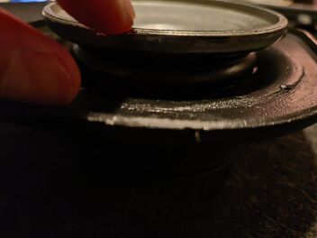

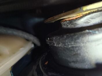

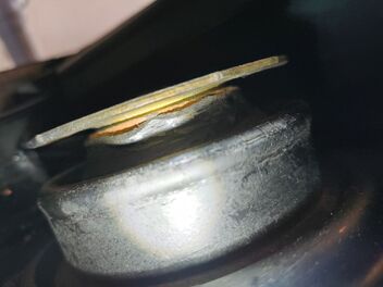

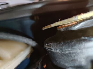

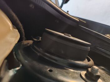

Infos was ich bisher schon getauscht hatte und davor schon dieses Knarzen war:
- Domlager mit Gummitrick (inkl. Hülse)
