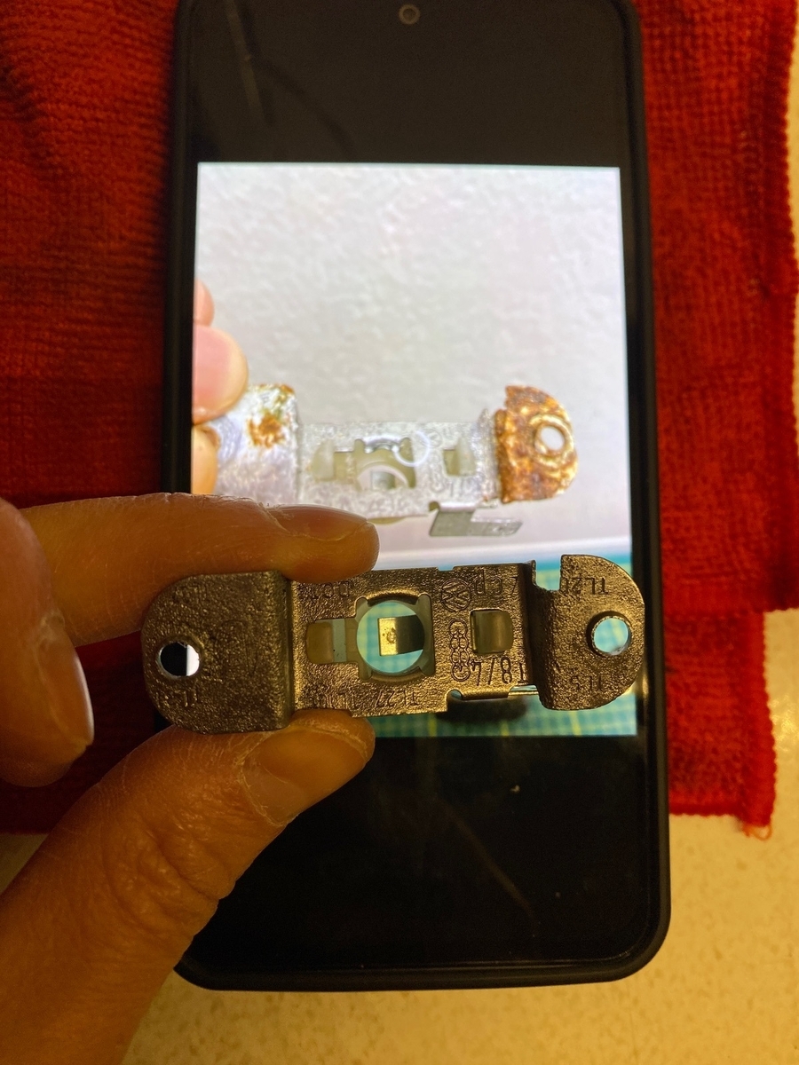

Zitronesäure (Pulver) kann ich wärmstens empfehlen.
Geht auch super, ja;) Hatte nur leider nix greifbar
Nabend. Mit Salz und Essig entrosten kenne ich so noch gar nicht. Welches Michungsverhältnis? Wieder was gelernt.
Ach je nach Geschmack wie beim Kochen 🤪
Mitn Salzstreuer drüber und dann puren Essig drauf bis es komplett untergetaucht war, dann bissl mit Wasser verdünnt und 24h stehen lassen.. Dazwischen paar mal Umrühren und später mit einem guten Auge "abschmecken", Mahlzeit🤪😎
ahja 4,2 hab ich auch genommen, aber mal 16, da ich einen kleinen Dichring zwischengelegt hab pro Schraube

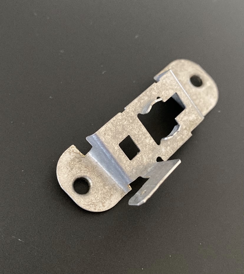

Hab heute das Projekt "Kennzeichenbeleuchtung" abgeschlossen.
Zum Glück war die Heckklappe kaum angegriffen, dafür aber die beiden Bleche wo die Glühlampen rein kommen. (Rost)
Eine falsche Schraube war auch drin, also gleich alle neu, Edelstahl.
Bleche mit Salz&Essig Bad entrostet, mitn Dremel abgebürstet und dann mit Klarlack lackiert; Kontakte vorher abgeklebt.
Neue Dichtungen, auch für die Schrauben, die Kabel gecheckt und die Kontakte gereinigt, an den noralgischen Stellen mit Stoffklebeband ummantelt und wieder neu verlegt.
Irrw wieviel Hohlraumwachs in der Heckklappe ist;)
Wieder angeschlossen, verbaut und gefreut den nächsten Mini-Rostherd den Gar ausgemacht zu haben.
Danach die Schraubenenden versiegelt und gefreut etwas erledigt zu haben.
Ja die Kennzeichenlampen gäbe es Neu, aber ich setz gerne was Instand, als immer alles Neu zu kaufen.

Bin da auch grad dran, weil ich mir den Rostzustand bei der Kennzeichenbeleuchtung ansehen wollte. Bis auf die Rückseite eines Schraubenlochs in der Heckklappe sah dort alles gut aus. Bis auf die beiden Bleche mit den Anstecknasen. Die hab ich jetzt komplett entrostet (ja ich weiss, gibts auch Neu, aber da bin i zu geizig 😝).
Die Blechschrauben habe ich auch alle entrostet, aber da stellt sich bei mir die Frage, da ich die Schraubenlöcher jetzt auch gegen Rost behandelt habe... brauchen die dort Kontakt, da an den Blechen ja eh ein Massekabel dran ist, und wären da Kunststoff-Schrauben nicht Anti-Rost fördernder?
Nur ma so eine rumspinnerei;)
PS: Rumspinnerei Nr.2: Mit Klarlack drüber, wobei Massekontakt und Kontakt für die Birne abgeklebt...
