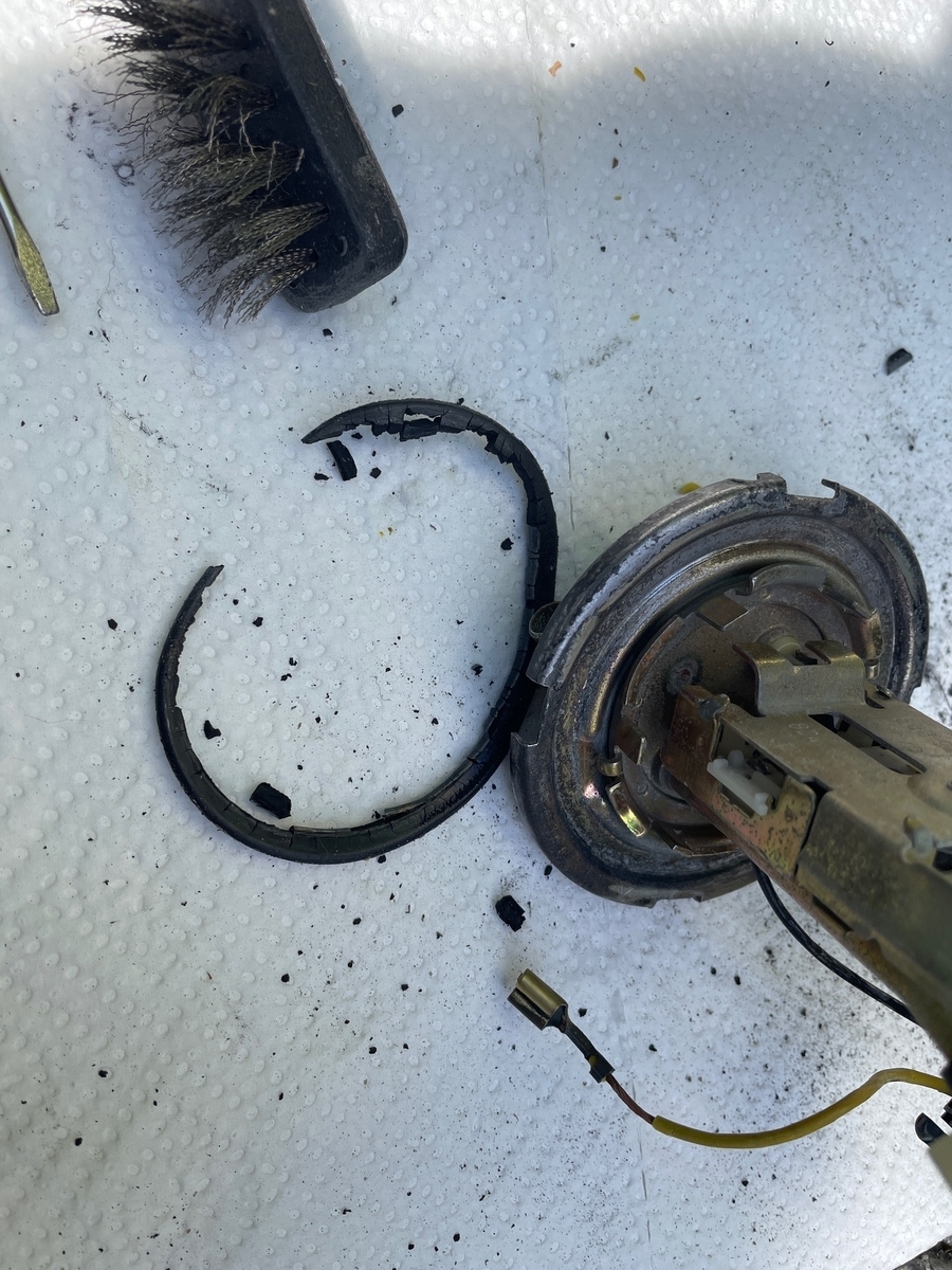

schaut gut aus! nein die wars nicht, die hat sich aber auch extremst gewehrt. Nö, ich meine eine der Kreuzschrauben auf der rechten Seite.
Das ist keine Schraube sondern ein Stift mit einer Plastikmutter. Ich mache die immer richtig warm bis sogar heiß weil ich weiß das der Stift gerne abbricht. Die Plastikmutter kostet nicht die Welt
Mhm... bei mir steckt aber das Gewinde noch drin und hab jetzt nur noch den Schraubenkopf (Kreuzschaube) hier liegen. Vielleicht hat das mal jemand vor mir verschraubt anstatt eine Plastikmutter verwendet?

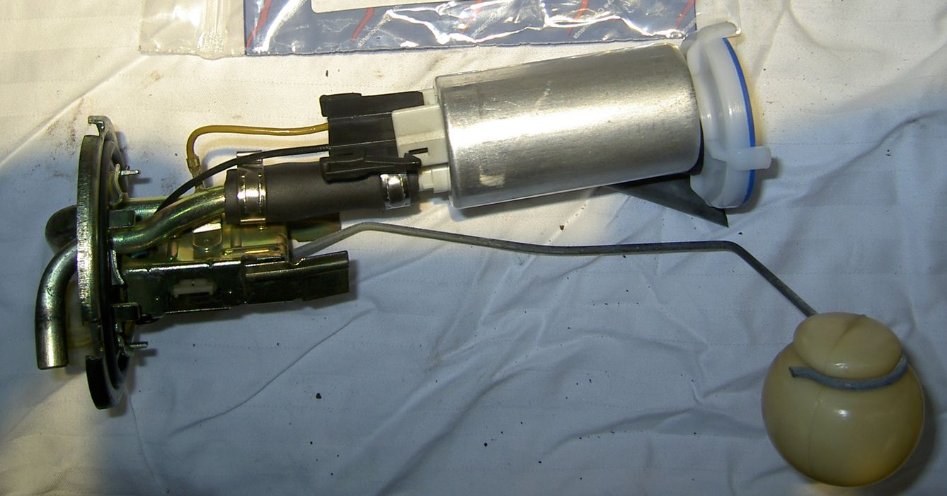

Gestern ENDLICH das leidige Thema "Scherkraftventil" annehmen können und entfernt. Natürlich war die Halterung oben womit der Schaumstoff vom Schwerkraftventil gehalten wird total weggerostet. Was mir dann von oben noch irre viel Dreck aus den Jahren des Vorbesitzers runterkam, wahnsinn.... Alles gesäubert und doch noch das alte nur leicht angerostete Tankrohr dran gelassen, weils nicht durch ist. Geschliffen, Rostumwandler und Steinschlagschutz drauf.
Das nun alles fertig ist, hat mich irre gefreut - heute das erste Mal seit langem mal voll getankt.
Was mich nicht so gefreut hat, dass mir eine Schraube vom Innenkotflügel (der die Schläuche verdeckt) abgerissen ist. Aber gut, geht auch derweil ohne der besagten:-)

Mal so gefragt: ist das Materialermüdung oder warum brechen die Hülsen gerne ab?
