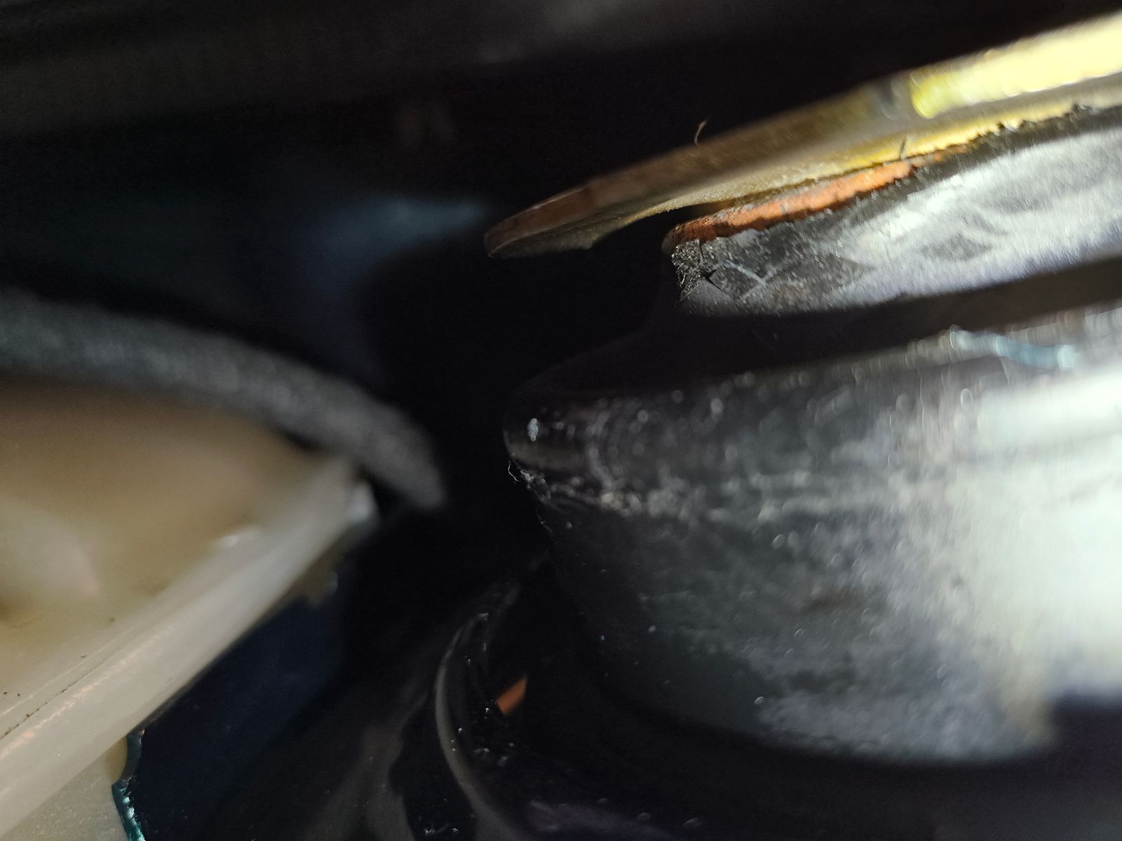

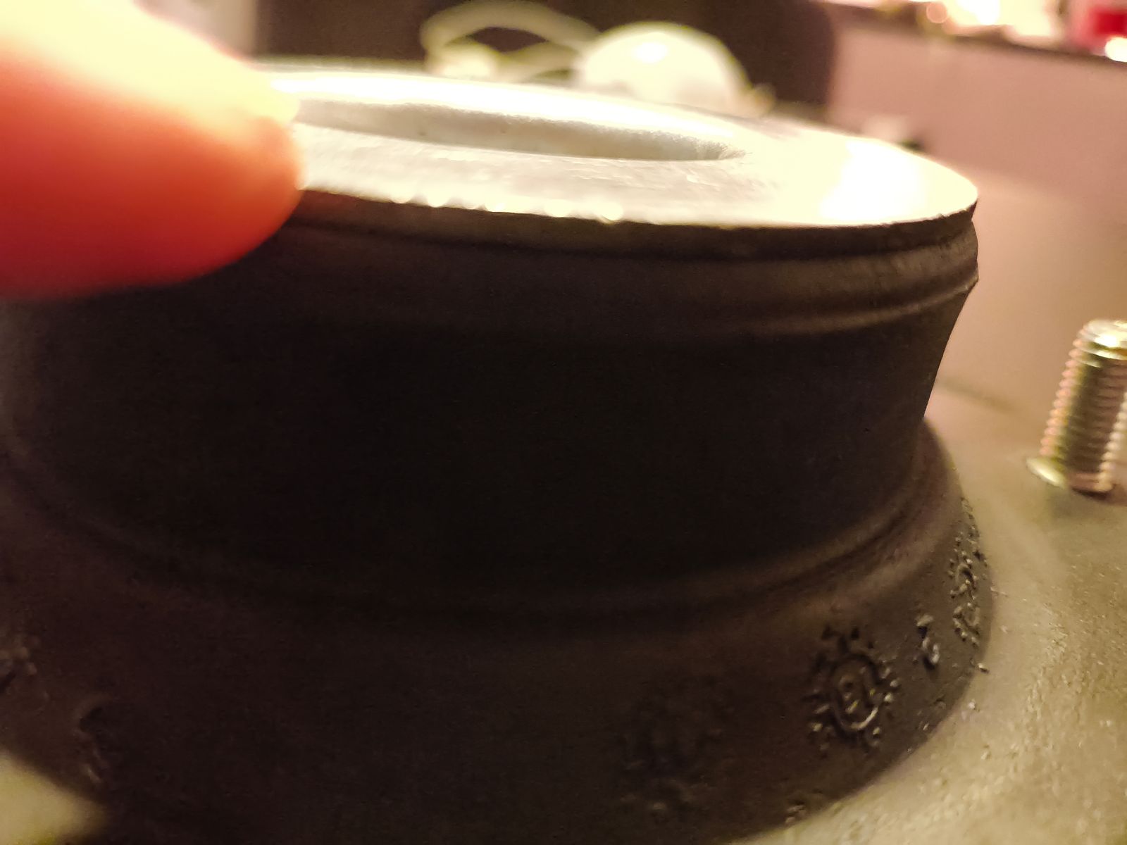

Und Handschuhe anziehen, oft sind die Domlager sehr scharfkantig (selbst Erfahrung gemacht 🙈)
