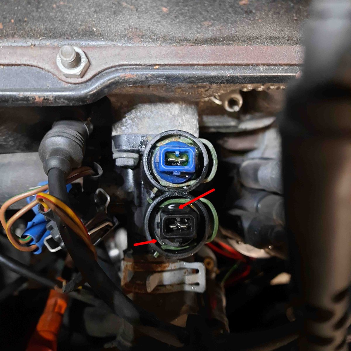

    der schwarze Temperaturgeber am Kühlwasserflansch scheint undicht zu sein. Es tritt dort etwas Kühlwasser aus, das ist aber so wenig, dass am Geber nichts zu sehen ist. Wobei im Geber etwas Wasser steht.Lediglich am Motorblock sind Rückstände zu sehen. Die Klammer ist ist vorhanden. Der Garagenboden ist trocken, Verlust im Ausgleichsbehälter (noch) nichts
    Demzufolge brauche ich wohl ein neues Teil.
    Frage Teilenummeru. bei wem kaufen?

  • Wenn der Geber undicht ist aber ansonsten das tut was er soll dann braucht man einfach nur den Dichtring wechseln.
    Wenn du das "Zappzerpp rein - raus" machst läuft nicht viel daneben - ist halt ziemlich hoch gelegen.
    Gehe sicher das es nicht doch der Flansch ist - er ist es in 80% der Fälle.

  • wenn der Geber noch richtig anzeigt, kann man auch nur den O-Ring tauschen.
    Angezeit wird im KI meistens 2-3mm vor halb.
    Der Lüfter läuft im Sommer nach Abstellen einige Min.
    Am Flansch ist im Stand nix zu sehen, im Fühler ist Wasser gering.
    Dann muss ich ihn mal im Stand laufen lassen, dann seh ich vllt wo er undicht ist.

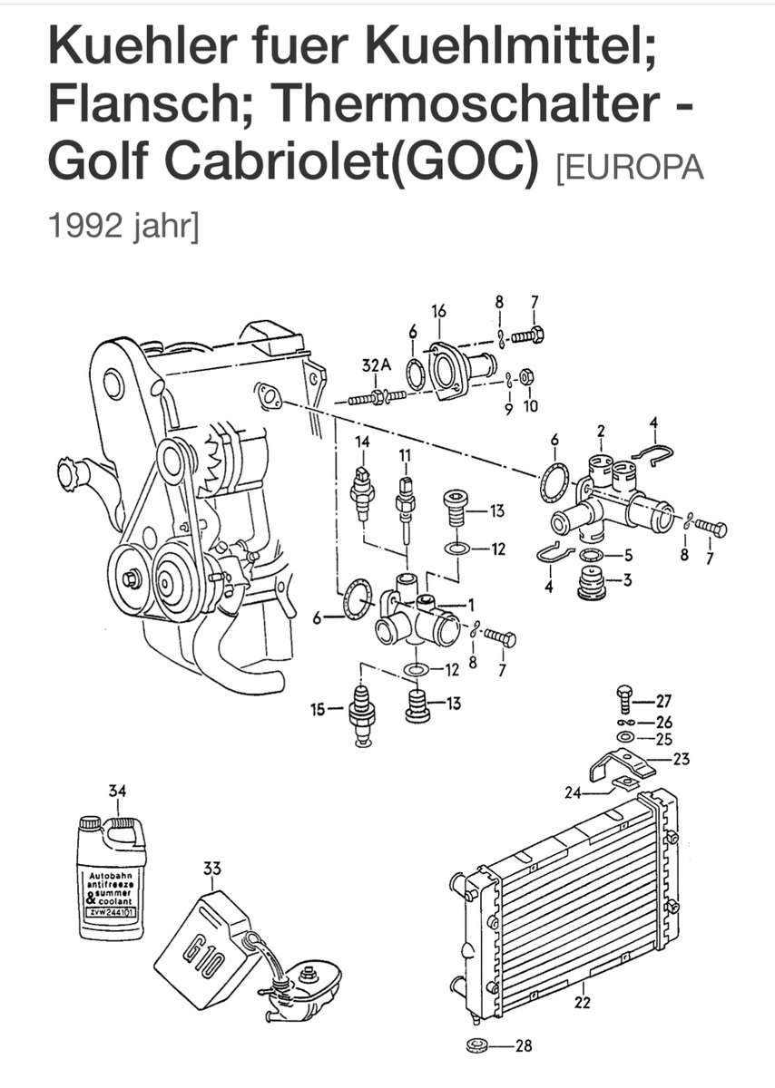

    Oft ist der Kühlmittelflansch
    037 121 133 C VAG
    defekt und hat einen kaum sichtbaren Riss. Ich würde ihn als erstes zusammen mit neuen Dichtringen ersetzen.
    037 121 133 C VAG (bei Fahrzeugen mit Ölkühler - Abb. Teil Nr. 2)

    Wie soll die Kühlflüssigkeit in den Fühler kommen?

  • Der Plasteflansch wird alt, spröde, reißt aber eher hinten im Bereich wo er angeschraubt wird.
    Dass der Fühler undicht wird, ist eher selten bis gar nicht der Fall.
    Es wird, wie beschrieben, der Dichtring aufgegeben haben, der Aufwand ist aber eh derselbe ... also tausche beides, verwahre aber den alten Fühler.
    Zum Tausch, einmal Külmitteldeckel lösen und wieder zu schrauben, um evtl. Überdruck abzulassen. Dann Stecker ab, Klammer ziehen .
    Mit linker HAnd den alten Fühler und Dichtung heraus prokeln, während die Rechte Hand neuen Gummiring und Fühler bereit hält, dann läuft kaum Kühlwasser heraus , weil man in 2 Sekunden das Teil drin hat . Evtl etwas Fett an den Ring machen, flutscht besser.
  • Mach erst mal den Fühler 1min Arbeit und wenn er immer noch undicht ist den Flansch dafür muss das Kühlwasser raus den Fühler kannst Du bei kaltem Motor so wechseln.

  • Ich lass ihn morgen länger laufen.
    Das sollte schon mal zeigen wo's rauskommt.
    Dwer neue Fühler wird am Donnerstag kommen.
    Dann wechsel ich auf jeden Fall.
