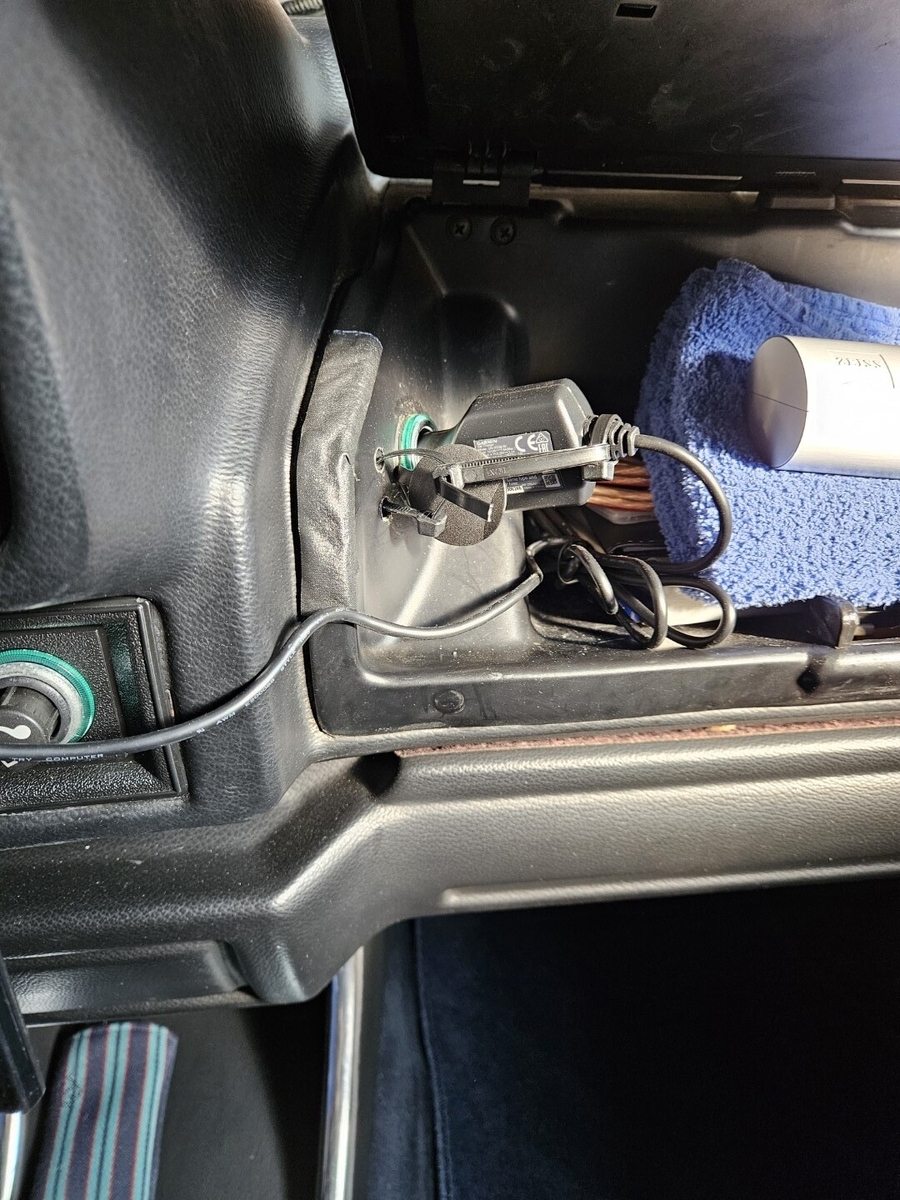

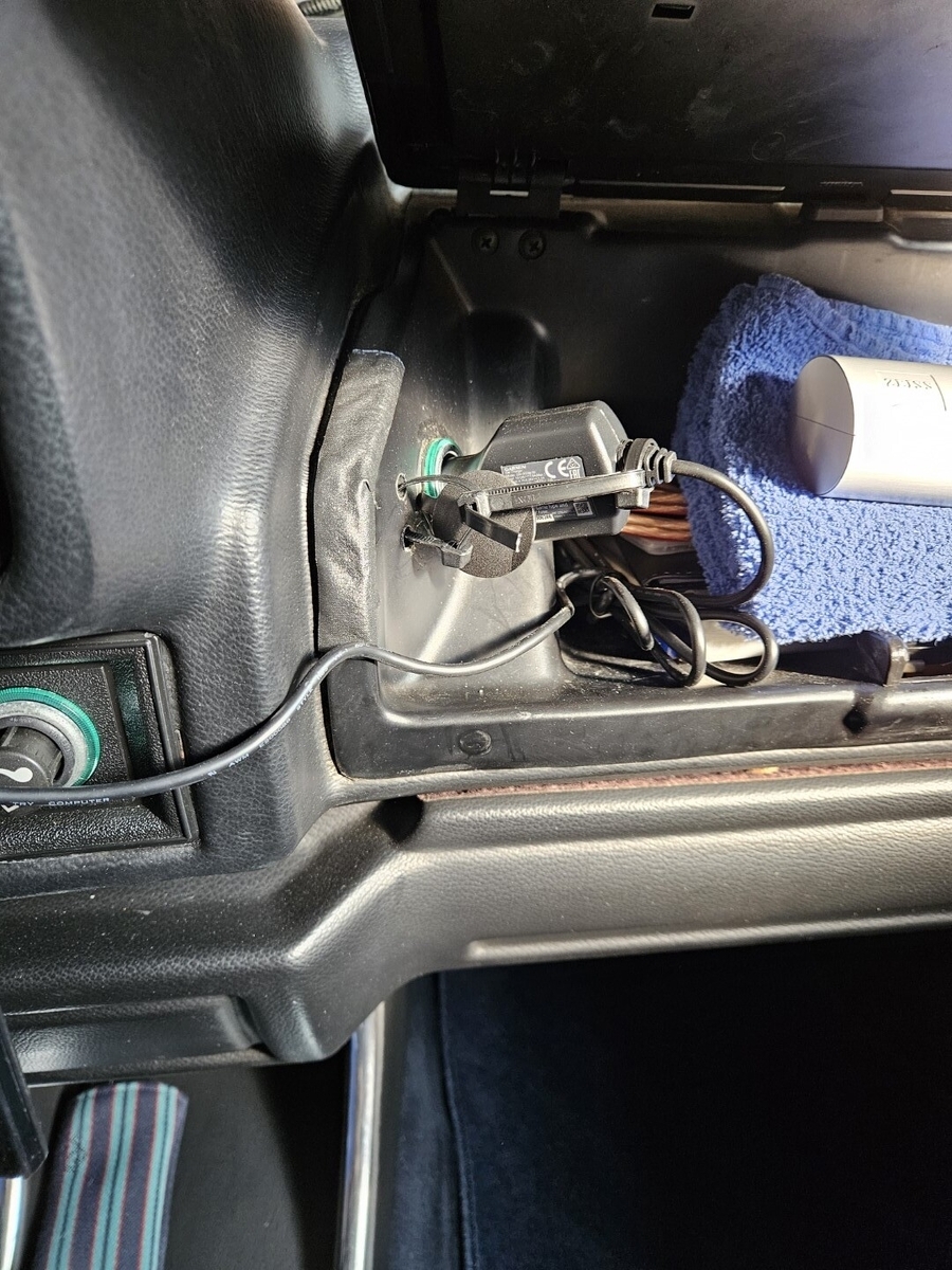

  • Rappeln des Handschuhfachs bei der Fahrt. Hab dort extra schon ein Puffer installiert. Wird nicht besser. Wenn man die Klappe leicht drückt ist es weg. Und ein rappeln unterm Armaturenbrett…irgendwo schein ein Kabel dran zuschlagen. Im Stillstand nichts zu hören, nur bei der Fahrt. Das macht einen wahnsinnig :/ ||
    Ich habe bei meinem einen Filzstreifen auf den "Knick" rechts und links wo der Deckel aufliegt geklebt.
  • Kannst du mal nen Foto machen?
    hier die Bilder.
    Die Feder, welche den Deckel in Offenposition hält hast du schon entklappert?
  • Die Feder entklappert?
    Ich habe durch den Ring in der Mitte einen Schaumstoffwürfel gesteckt. Ich weiß nicht mehr ob der rechts und links 1 oder 2, oder mehr oder weniger cm rausstehen darf, aber das siehst du, wenn du die rechte Lüftungsdüse ausbaust. dahinter sitzt die Feder. Den Schaumstoff so, dass er leicht an der Kunststoffwand vom Handschuhfach anliegt und nicht klappern kann.
