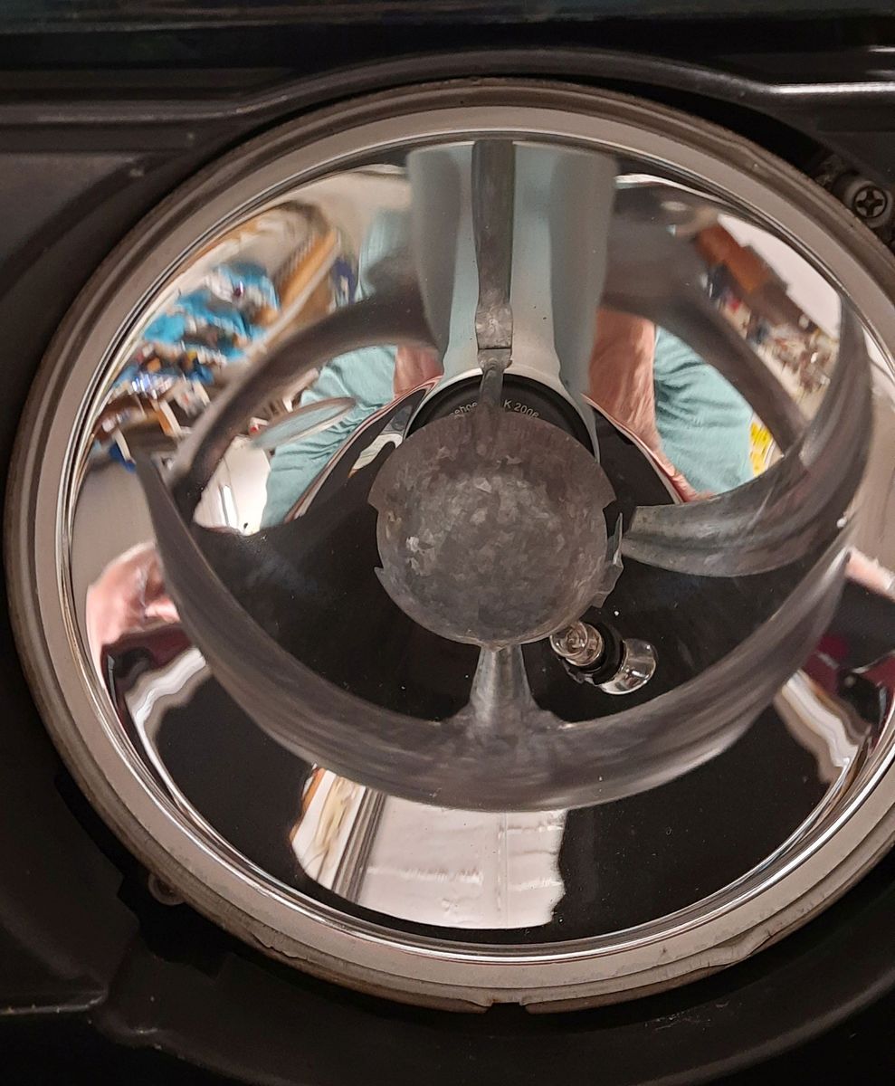

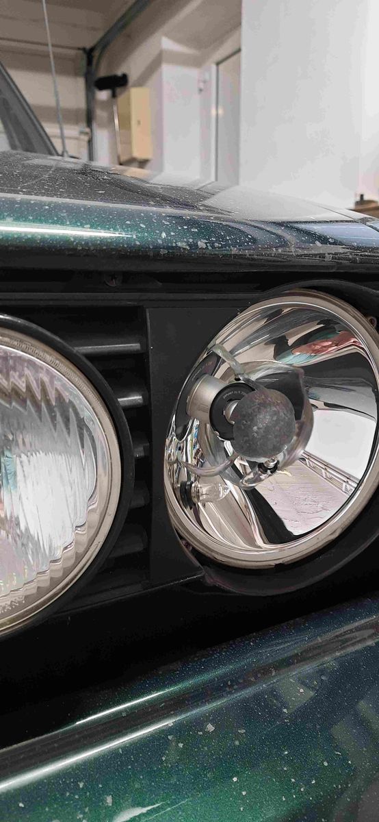

  • Komm heute in die Garage und
    K. A. wo das Glas abgeblieben ist. Der Reflektor ist noch ok. Habe erstmal einen Scheinw. ohne LWR eingesetzt. Wo bekomme ich eine neue Scheibe her, bzw wer klebt das dann dran?
    Jetzt nhab ich einen mit u. einen ohne LWR. ;(

  • Das Glas kannst du auch von einem ohne Verstellung nehmen und deinen jetzigen damit retten.
    Das die Gläser sich lösen ist leider ein bekanntes Problem.
    Der andere wird sich höchstwahrscheinlich auch ohne große Gewalt abnehmen lassen. War bei mir zumindest so.
    Ob es einzelne Gläser von Hella gibt weiß ich leider nicht.
  • Ich hatte 2010 an meinem Sportline feuchte Scheinwerfer, bei genauen nachsehen hab ich dann festgestellt, dass beide Gläser nicht mehr richtig verklebt waren und von Hand leicht abgenommen werden konnten. Ich hab die Gläser vorsichtig abgemacht und neu mit Silikon verklebt (hatte ich aus dem alten Forum). Die waren fest und dicht bis zum Unfall 2025, obwohl das Cabrio zumindest die ersten drei Jahre im Alltag genutzt wurde und auch später ab und zu im Regen gefahren wurde.
    Löse doch das Glas an dem Scheinwerfer ohne LWR und klebe ihn auf den kaputten, das sollte problemlos funktionieren.
    LG Stef

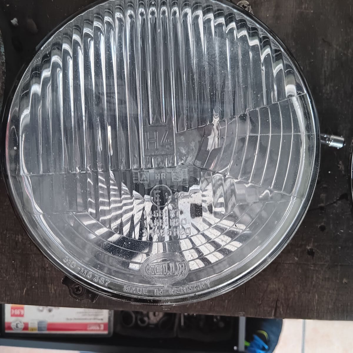

  • Die Nummer stimmt für die ABE - auf beiden SW
    Meine Befürchtung
    2 linke Hände zerstören das Glas bevor ich es ganz abgelöst habe.
    Wenn das klappen sollte - wie setze ich die Streuscheibe genau passend ein?
    Findet sich hier jemand dem ich die SW schicken könnte?
    Ansonsten bleibt als Alternative wenn der passt
    Hersteller: HELLA
    Herstellernummer: 1A6 002 395-031
