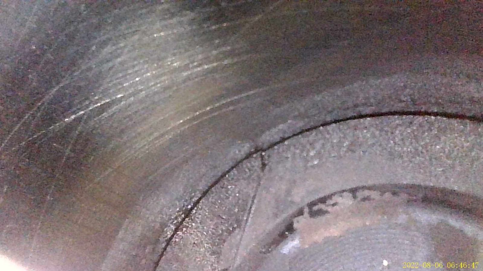

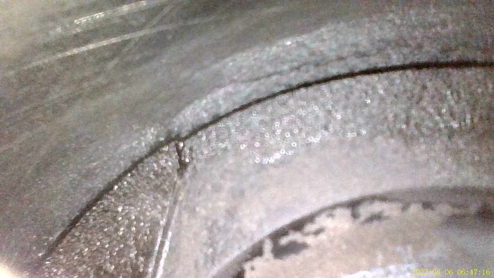

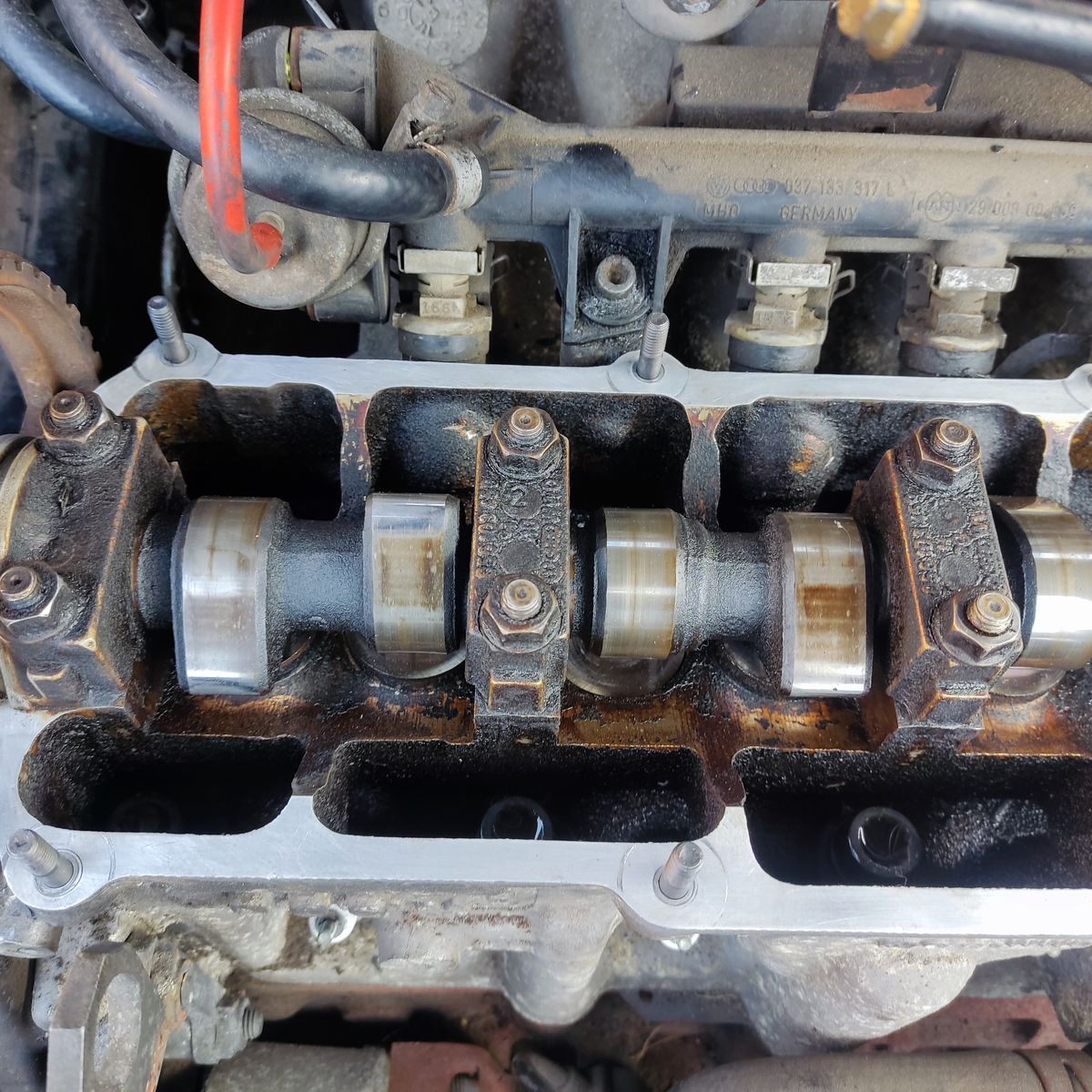

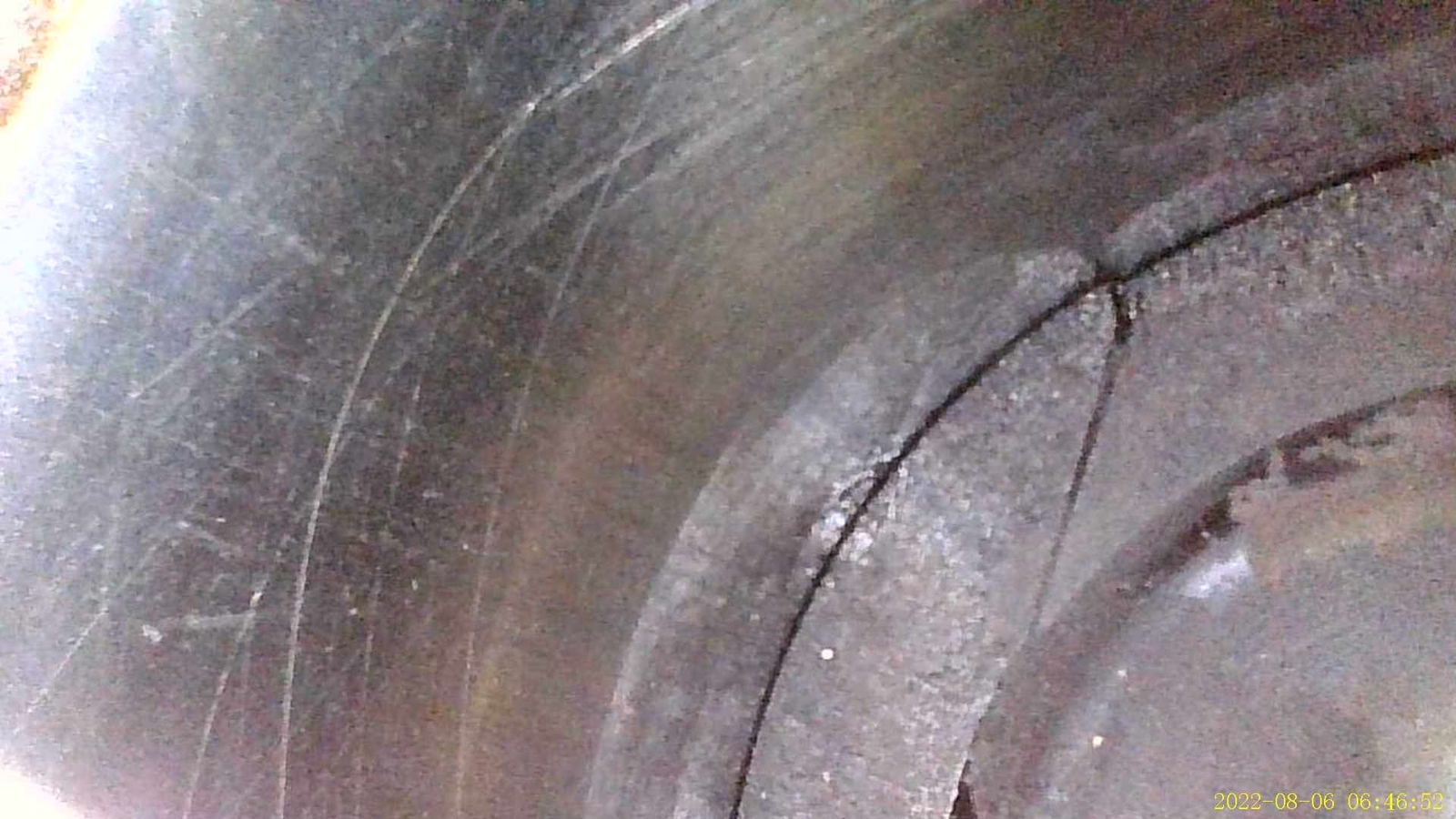

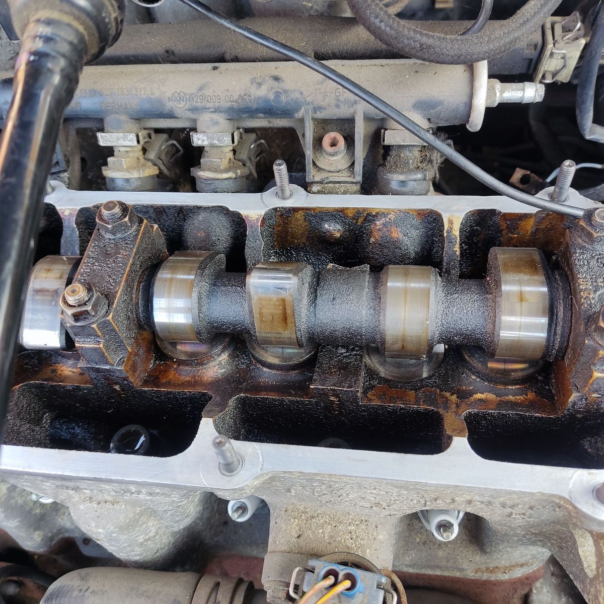

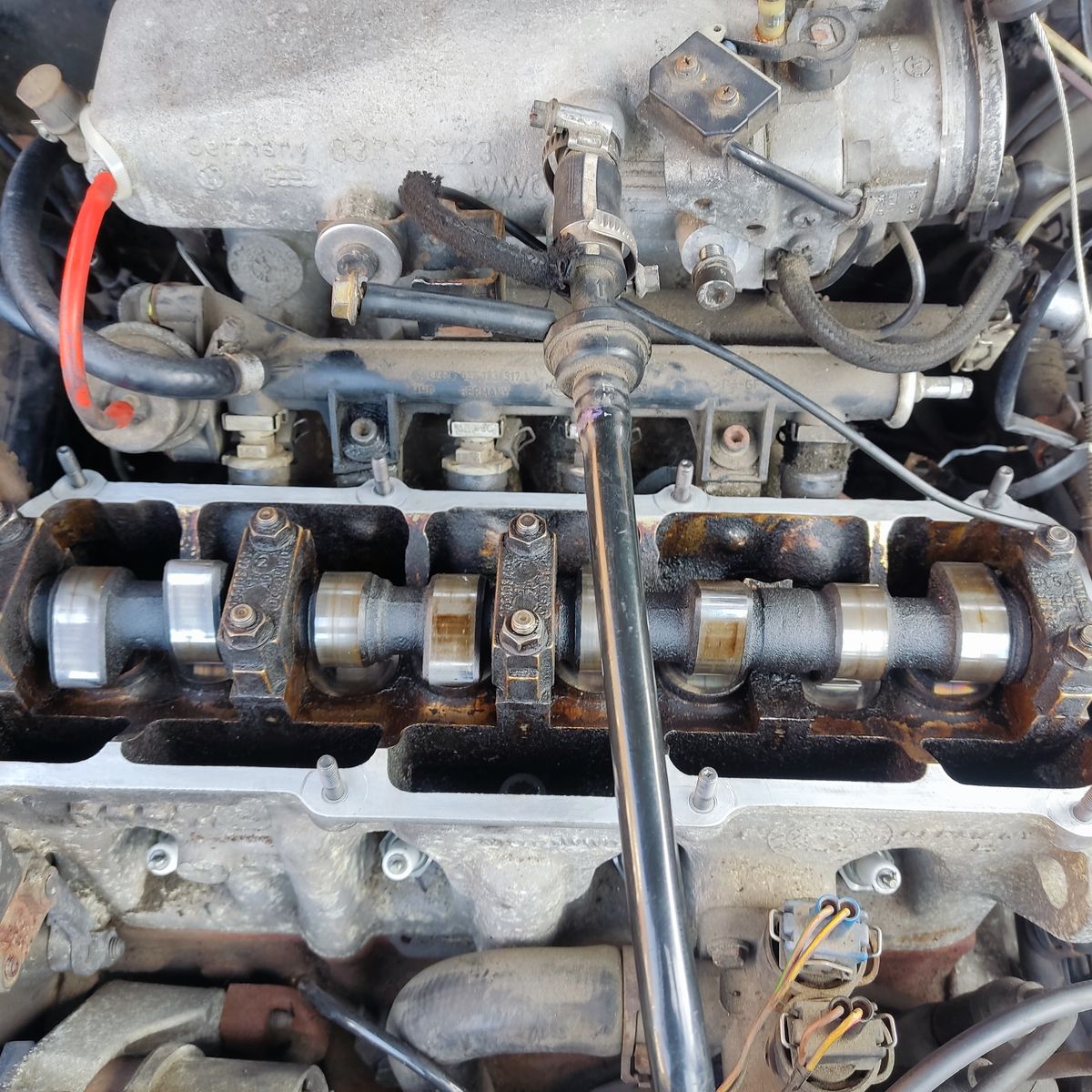

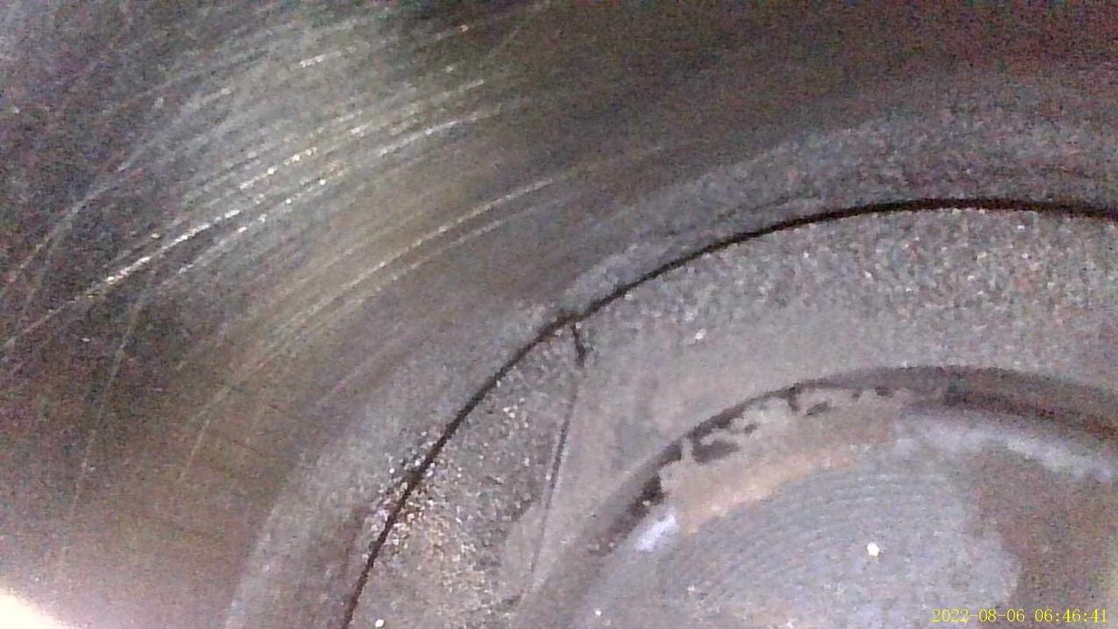

Heute habe ich den frisch gepulverten Ventildeckel montiert und gleichmal das Endoskop getestet.

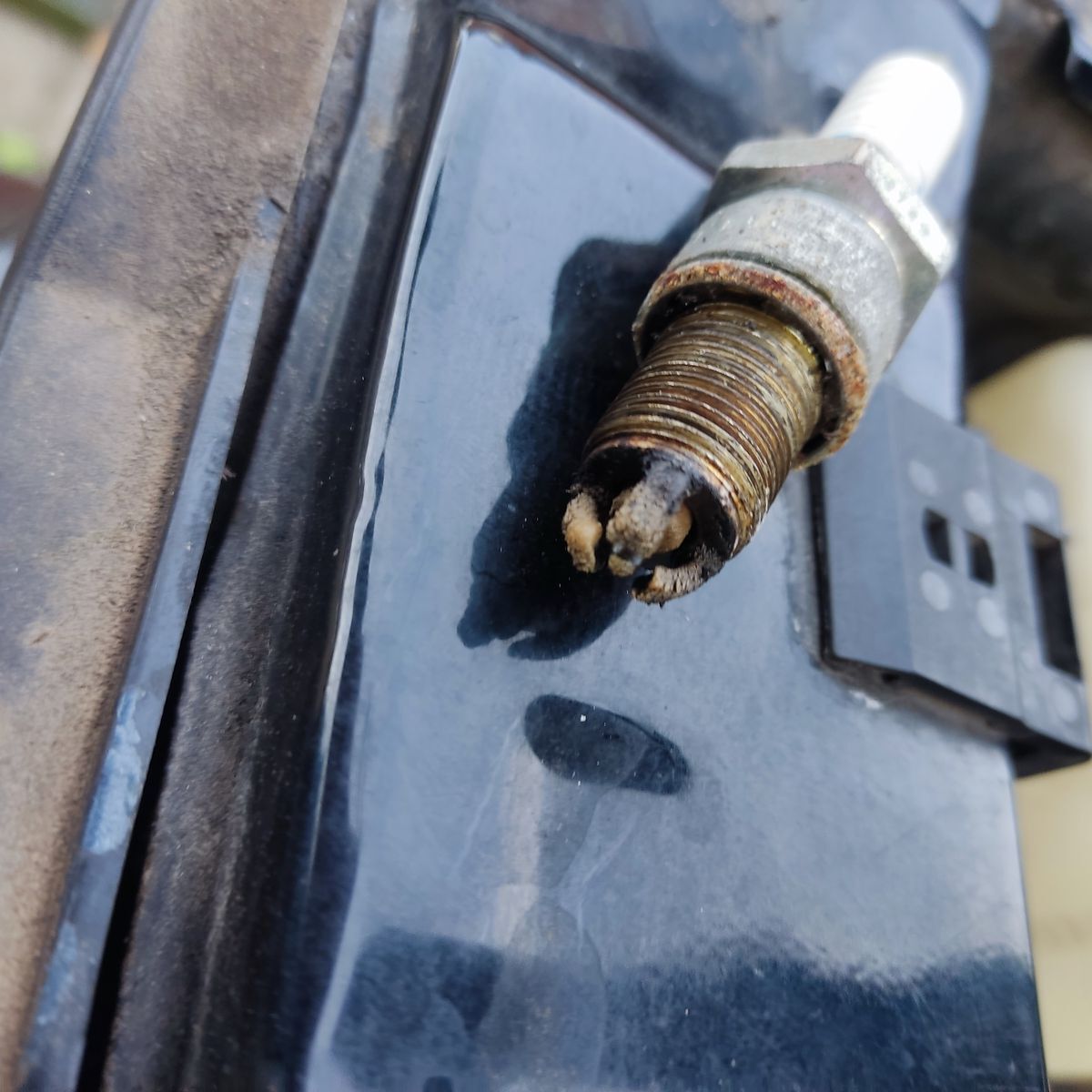

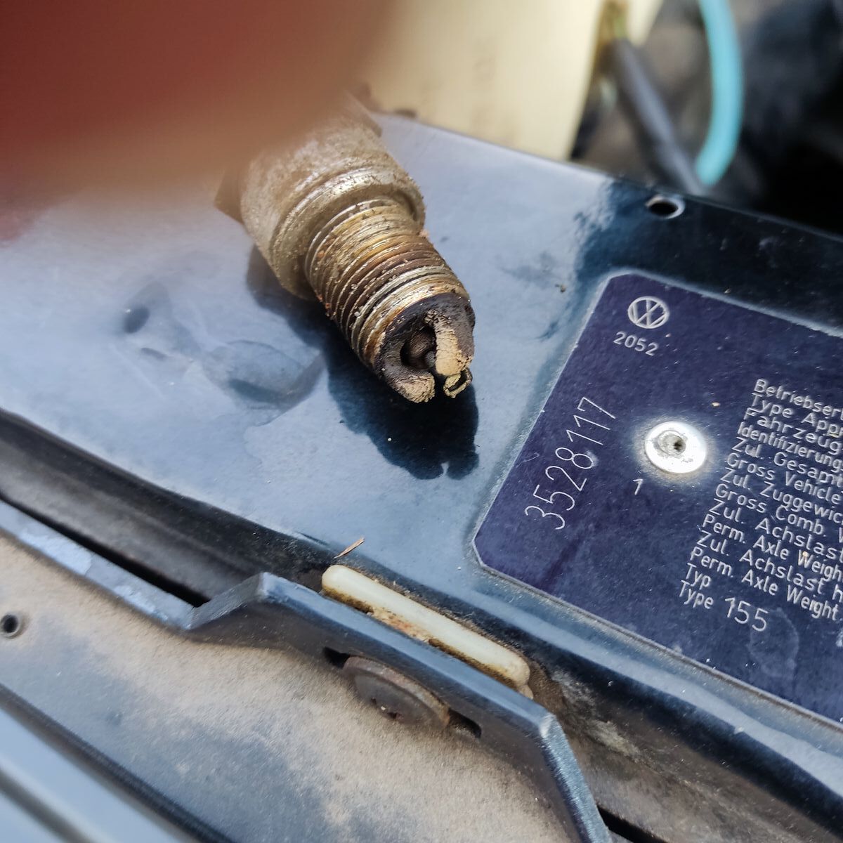

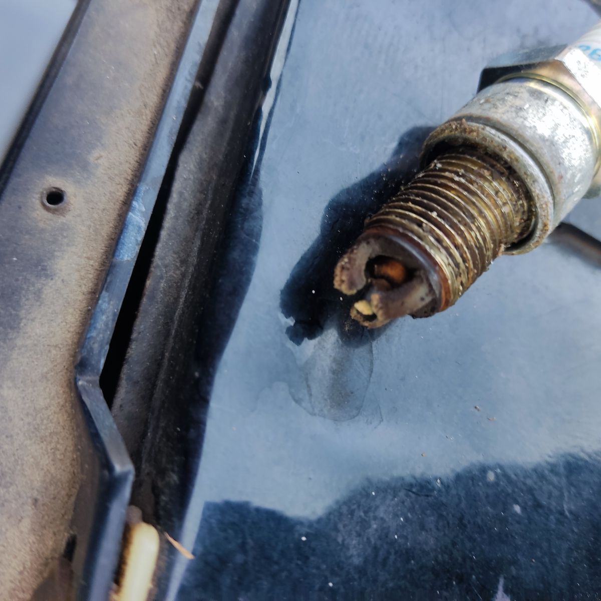

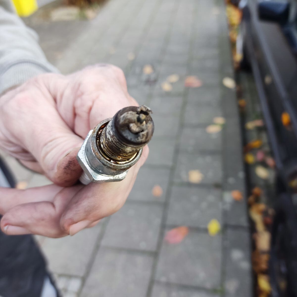

Also Zündkerzen raus, die total beschissen aussahen und dann dürch das Zündkerzenloch in den Brennraum geschaut...
Sieht aus meiner Sicht nicht gut aus und ich befürchte eine Revision
hier mal ein paar Fotos
die Zündkerzen
dürften noch nicht sehr alt sein, leider finde ich nix in den Unterlagen ![]()
Sieht aus meiner Sicht nicht gut aus und ich befürchte eine Revision ![]()
