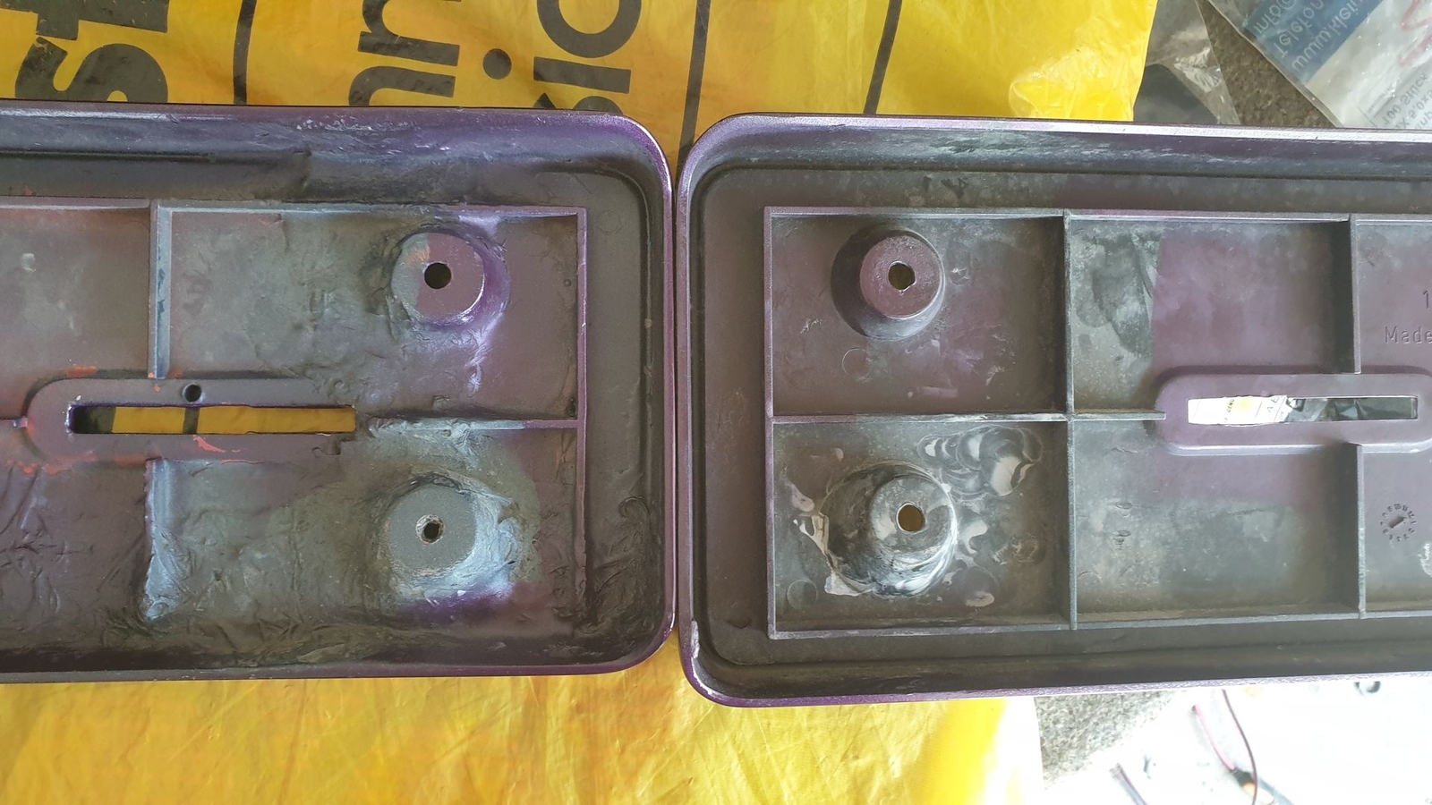

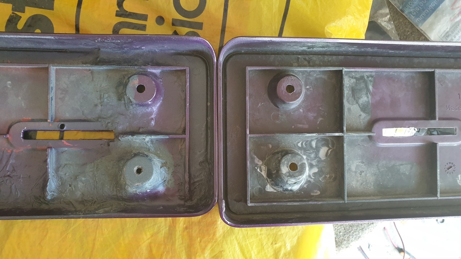

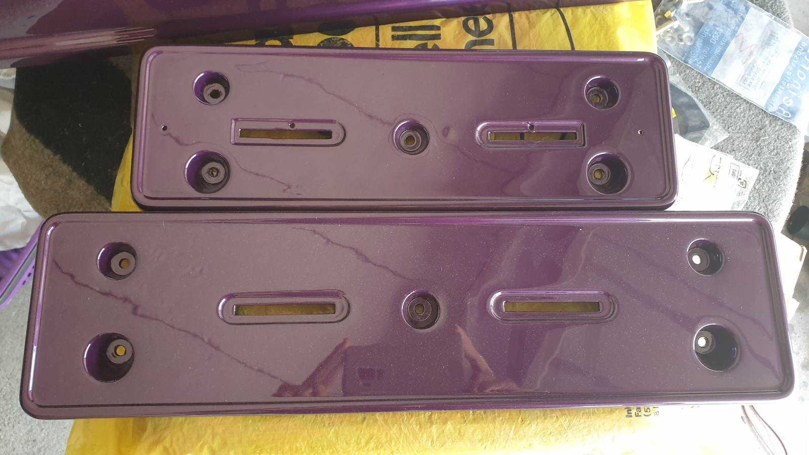

    Tolles Kennzeichen!
    Hast du den Kennzeichenträger entsprechend angepasst?
  • golf-open-fan :
    Ja, Halter in Sportline-rot besorgt ( Meiner ist Paprika-rot)
    zerschnitten mit Bandsäge, Mittelteil weg, Hälften von hinten mit "Schweißnaht aus der Flasche" geklebt.
    Hält Bombe, geschliffen, Naht gespachtelt und neu lackiert. Fertig.
    Das Kennzeichen ist mit Klett befestigt weil ich keine Schrauben wollte.
    Allerdings ist der Halter jetzt so schmal, dass die vier Schraublöcher des längeren Halters in der Stoßstangen zu sehen waren.
    Dies musste ich dann auch noch verschließen.

    Bei mir hat es geklappt. Der Kennzeichenträger verdeckt die Löcher der ehemals langen Befestigung.
