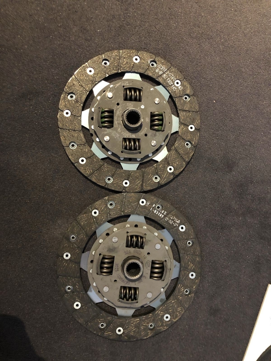

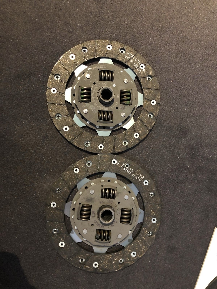

  • Kupplungsscheibe falsch herum?
    Muss ich rausfinden.

  • Ich hab hier jetzt 3 Kupplungen liegen: Valeo (meine alte Kupplung), Luk (neu gekauft), Sachs (vom Motor den ich gekauft habe).
    Bei der Sachs rappeln die inneren Federn.
    Von der ganzen Konstruktion (rein optisch) wirkt die Valeo noch am besten. Das Set gibt es aber zur Zeit nicht.

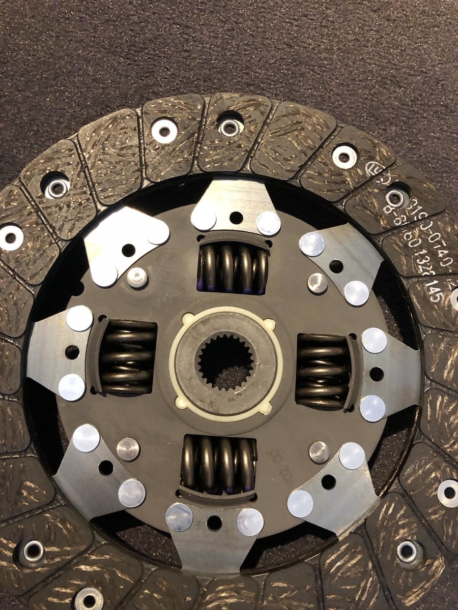

  • aber die Bilder zeigen mir, dass falsch herum montieren immer noch nicht geht .
    Die Nabe ist an einer Seite deutlich dicker und würde mit dieser Nase und dem Federkäfig an die Kurbelwelle/ Automaten stoßen, bevor die Reibbeläge den Automaten berühren .
    SAchs baut die 1er Kupplung schon lange nicht mehr selbst .
    Und , eben Dein beschriebenes Problem mit Stift ziehen reicht nicht , ist Imho auch erst ein neuzeitliches Problem. Wahrscheinlich gibts gar keine ausgewiesene 1er Kupplung mehr, sondern es ist irgendein Golf 2 oder 3 Teil was irgendwie passen könnte und deshalb auch für am 1er passend gelistet wird.
    Quasi eine neue Kupplung ersetzt 40 alte Ausführungen ..... eben mit neuen Problemen.

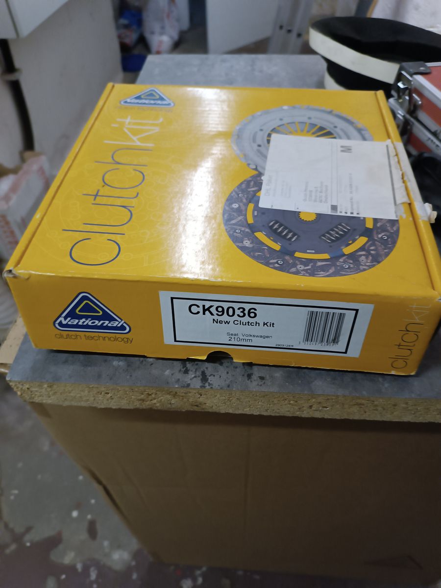

  • ansonsten Mal hiernach suchen
    H
    die habe ich früher mehrfach an 2H verbaut und hat IMMER gepasst.
    Die hier liegt nun seit Jahren für das Cab meiner Eltern bereit
    NATIONAL part CK9036 Clutch Kit - Plenty.Parts
    Aftermarket NATIONAL part CK9036 Clutch Kit information and product details. NATIONAL CK9036 photos and characteristics. Original (OEM) part numbers. The…
    plenty.parts

  • Die Scheibe ist auch immer passend, die Druckplatte unterscheidet sich. Neue Variante hat 5 oder 6 Nasen außen plus Bohrung für den Stift, Zentrierung über die Nasen. Alte Ausführung hat keine Nasen, zwei Stanzungen für die beiden Stifte.
    In den beiden Luk Sets hatte die Scheibe die gleiche Nummer, sahen aber unterschiedlich aus.
