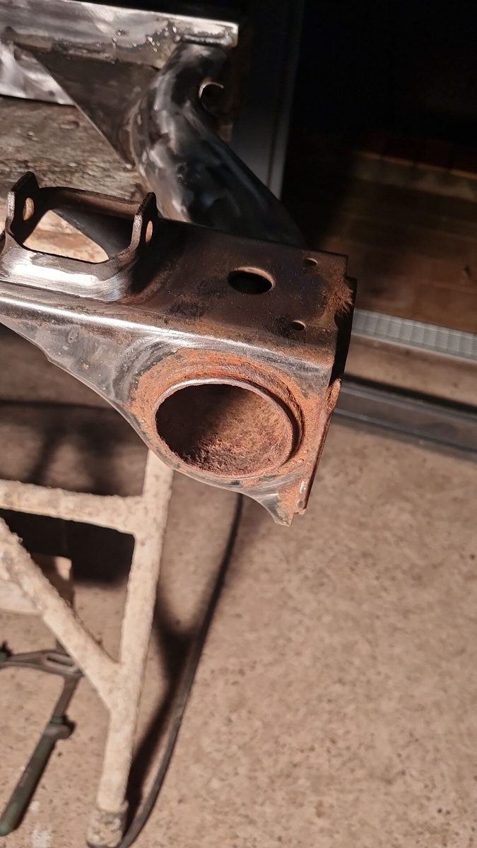

  • Übrigens war ich heute an der Hinterachse fleißig mit entrosten...aber nun hab ich das Problem der Ecken und schlecht erreichbaren Stellen?
    Meine Ideen gehen von Drahtbürste bis Zitronensäure oder Rostumwandler bevor ich lackiere...
    Sandstrahlen hab ich keine Möglichkeit...
    Hat jemand eine gute Idee für mich?
    Danke

    Ich hab mir das früher auch ein paarmal angetan. Mit entsprechenden Drahtbürstenaufsätzen für Bohrmaschine und Druckluftschleifer kommst schon recht weit in die Ecken. Aber eben alles nicht perfekt. NUn gebe ich solche Teile wie Hinterachsen etc. lieber gleich zum starhlen und pulvern weg. Wird einfach besser und hält länger als lackieren.
    Ganz schlimm wird es mit dem lackieren wenn der Lach auch noch aus der Dose kommt. Dann kannst Du der Achse fast wieder beim rosten zusehen. Tu Dir selbst nen Gefallen wenn es nnun schon unbedingt Lack sein soll. Kauf Dir guten 2K-Epoxygrund, ne billige Spritze und lackiere das danach mit 2K Lack. Hält deutlich länger als der Dosenmüll, weil Du damit einfach mehr und stabilere Schichtdicke auftragen kannst.
    Das nonplusultra bleibt aber strahlen und pulvern. Und wer Kohle genug hat und ganz crazy ist läßt es zwischendrin sogar noch verzinken. Die Hohläume danach schön mit Hohlraumfett wie z.B. FluidFilm oder Mike Sanders ausspritzen...

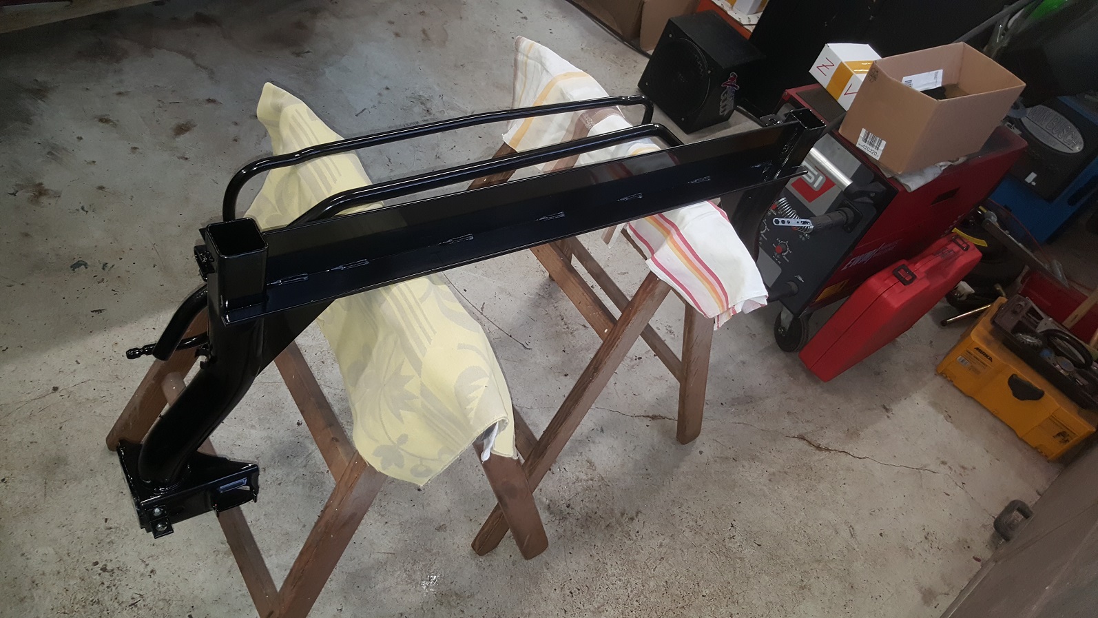

  • So sieht das dann mit strahlen und pulvern am Ende aus....
    Hatte damals nen ganzen Pulk an Teilen abgegeben da es natürlich auf Menge gesehen billiger wird...waren glaube so um die 50 Teile aller Größen davon 3 Hinterachsen. Hat irgendwas um die 600€ gekostet. Ne Hinterachse allein sollte so um die 200€ kosten inzwischen denke ich. Aber wirklich.....wenn man die Arbeit bedenkt und die Langzeithaltbarkeit....ist es das locker wert.
