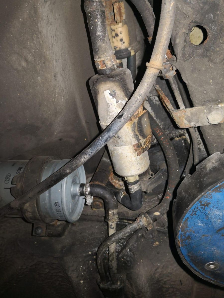

    Die TN zur Benzinleitung ist die Komplette Leitung unter dem Wagenboden nach vorn zur Einspritzanlage ..... die gehen selten kaputt. Mach mal ein Foto von der defekten Stelle

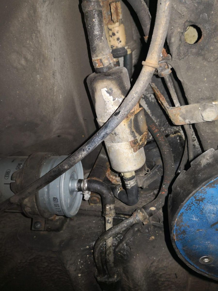

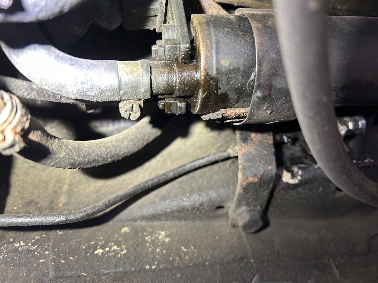

    Danke für eure Hinweise! Das Bild gfüge ich bei - habe ich heute gemacht, als der Wagen noch beim TÜV auf der Hebebühne stand.
    Bei "OEM genuine parts" ist das Teil auchnicht verfügbar leider. Aber ich denke fast auch: braucht man das ganze Teil oder kann man das nicht auch anders lösen? Aber ich habe ja leider wirklich zwei linke Hände...
    Wenn ich um Autodoc einen Bogen machen soll, bleibt nur der Hinweis von sgjo77 zum Zündschlossgehäuse vom T3. Hat jemand damit schon Erfahrungen?
    Beste Grüße - Nico
  • wenn das die undichte Stelle ist, entweder Schelle erneuern, nachziehen oder das Stück Schlauch erneuern .
    Wenn das nicht hilft, ist der Stutzen der Pumpe undicht und die Pumpe muss neu.
    Also.... Bremsenreiniger alles säubern, Schelle nachziehen und schauen ob es dann dicht ist.

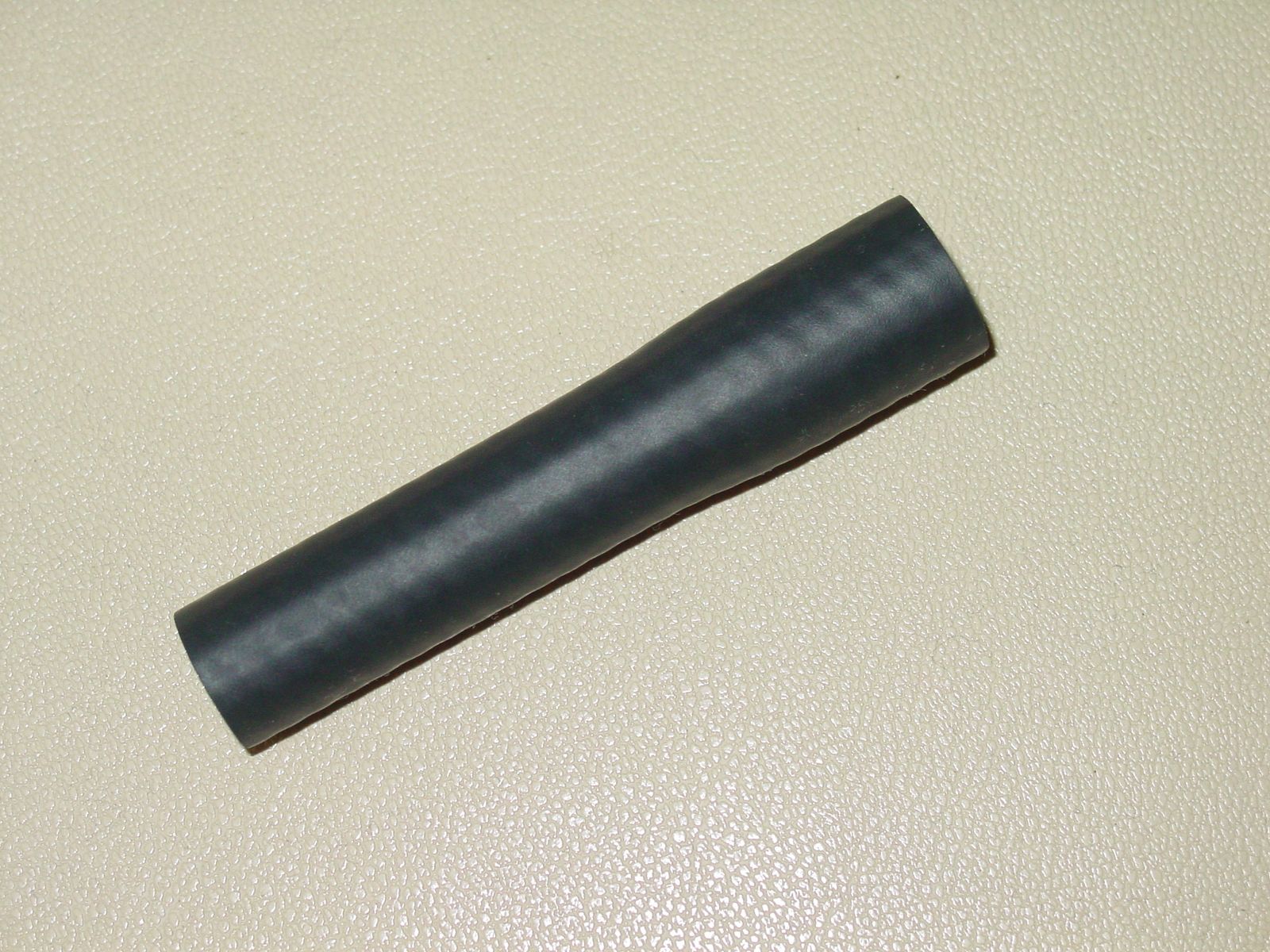

  • Denke, meiner ist der Richtige und hatte nur die Hälfte gekostet und die Schelle ist dabei... :shop:
    Verbindungsschlauch für Kraftstoffpumpe
    Anschluss-Reduzierschlauch 9/11mm, verbindet den 11mm Metall-Zulaufschlauch mit der Kraftstoffpumpe.Clips sind NICHT enthalten.
    www.heritagepartscentre.com

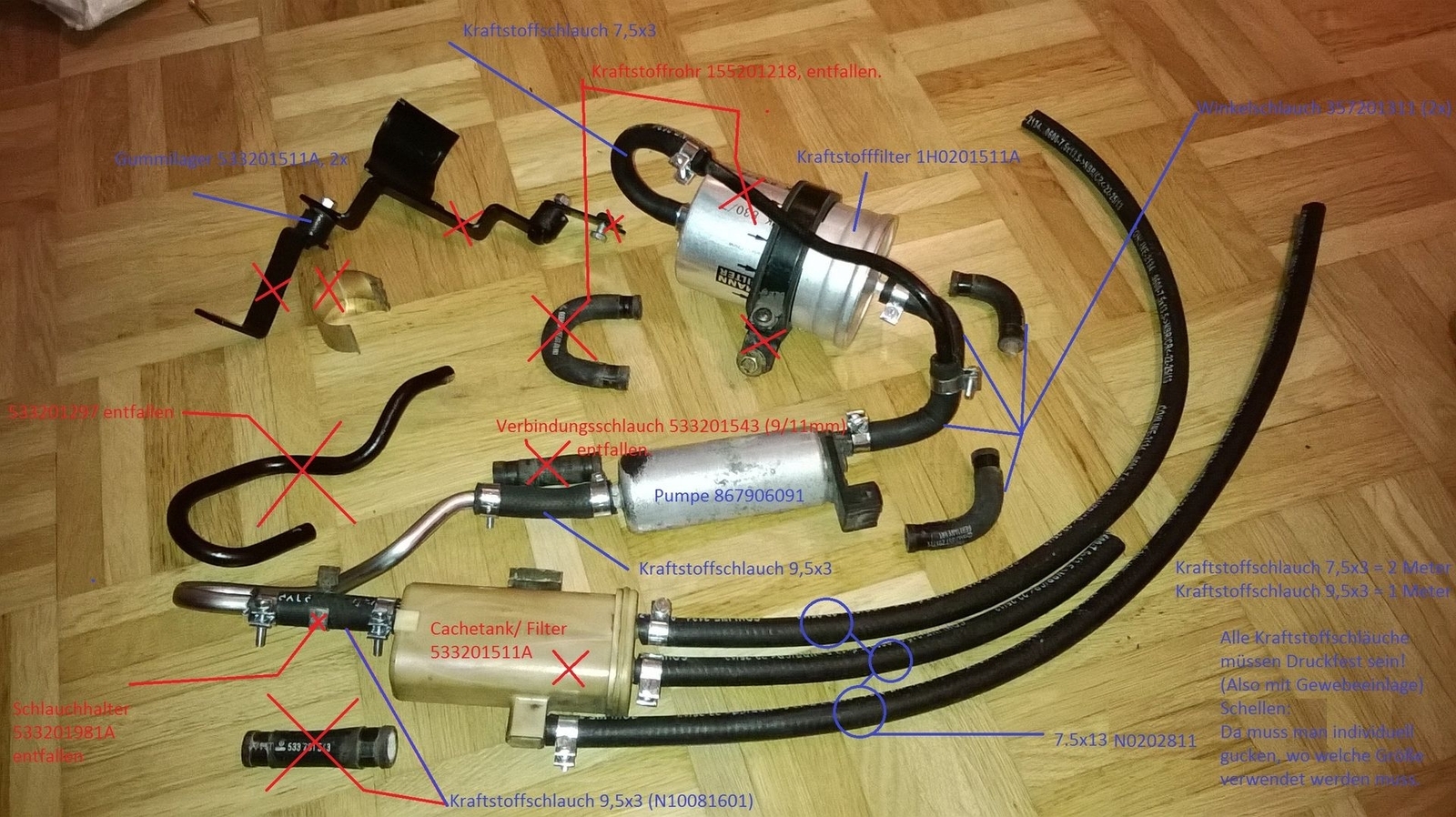

    Im Wiki haben wir das auch. :op46:
    https://golf1wiki.de/images/5/5e/KraftstoffanlageGolf.jpeg
    ²³
    ²³

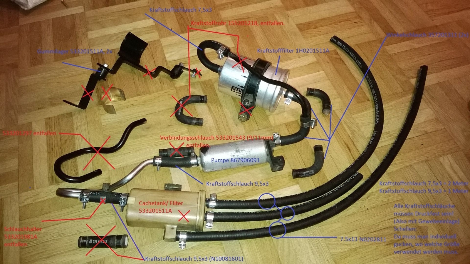

  • Das
    29620-997d8f92e6-jpg
    ist die Einspritzpumpe an der Seite mit dem el. Anschluß.
    Der Schlauch da ist der Winkelschlauch in 8mm
    der hier rechts oben beschrieben ist
    29632-b3e1b6465cb-jpg

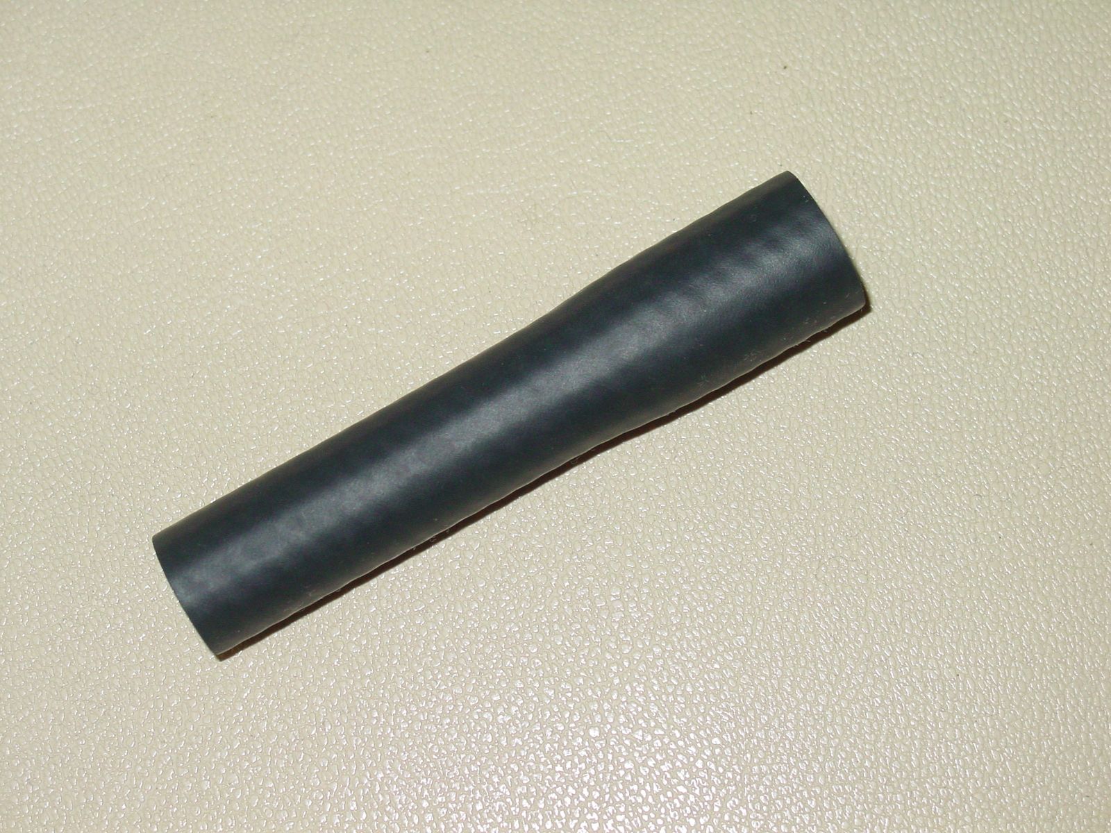

    der 9/11mm Schlauch sitzt eingangsseitig der Pumpe und von VeeDee ist der Richtige. Todis ist eher eine Nachfertigung
    Aber den kann man mit etwas gutem Willen durch ein 9,5 oder 10mm Schlauchstück und guten rundziehenden Schellen ersetzen ....

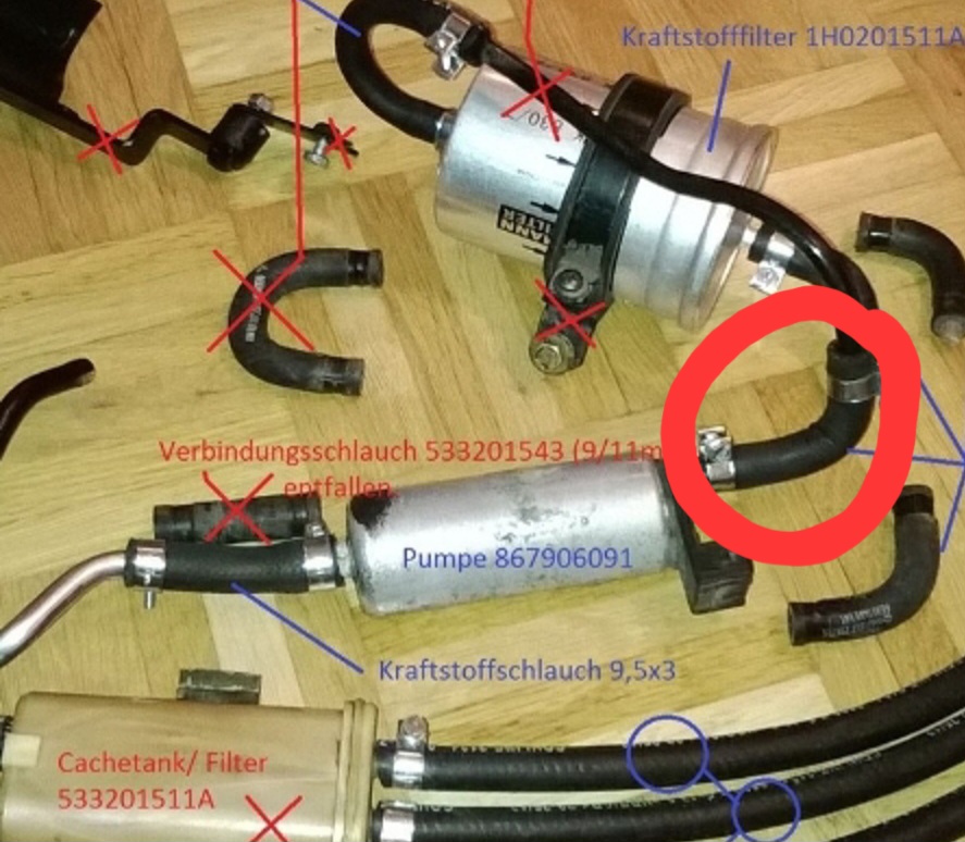

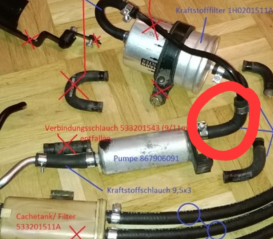

  • Den Reduzierschlauch benötigst du eigentlich nicht.
    Du benötigst den im roten Kreis
    Das Problem ist,dass es diesen vorgeformten Schlauch nicht mehr gibt. Mach es erstmal woe Ulridos sagte. Sauber machen, die Schelle nachziehen und ein paar Tage beobachten.
    Ich denke nicht das dein Mechaniker eine Anleitung zum Wechseln von einem Schlauch benötigt...
  • und wenn der eingekreiste Schlauch undicht sein sollte, nimmt man einen GUTEN Kraftstoffschlauch als Meterware und ersetzt damit die komplette Strecke zum Filter hin , dann muß man den auch nicht so eng biegen
    und zum nachziehen der Schelle.... keinen Schraubendreher, besser eine 6er oder 7er Nuss mit Handgriff nehmen....

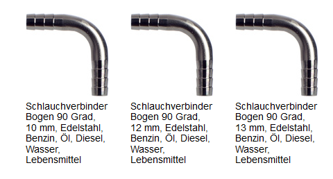

  • Und noch ein Tipp von mir: Wenn nur "gerader" Schlauch ohne vorgefertigte Biegung vorhanden ist dann machst du anstatt des 90° Winkels einfach eine Schlaufe damit der Biegeradius nicht zu klein wird und fixierst diese Schlaufe damit sie nicht runterbammeln kann. Sieht dumm aus - stört aber nicht. Kann dann bei Gelegenheit gegen einen "echten" 90° Bogen ersetzt werden.
    Eine weitere Alternative für Leute die den Schlauch nicht biegen oder eine Schlaufe bauen wollen - die können sich schlicht und ergreifend mit dem hier behelfen:
    Schlauchverbinder - Schlauchverbinder Edelstahl | Pumpen Peters
    Das funktioniert tadellos - keiner braucht unbedingt gebogene Schläuche.
    Die haben auch Reduzierstücke die ebenfalls verwendet werden können. Ich erwähne das nur weil es hier angesprochen wurde.
    Schlauchverbinder Reduzierstück 10-7 mm, Edelstahl, Benzin, Öl, Diesel, Wasser, Lebensmittel | Pumpen Peters
